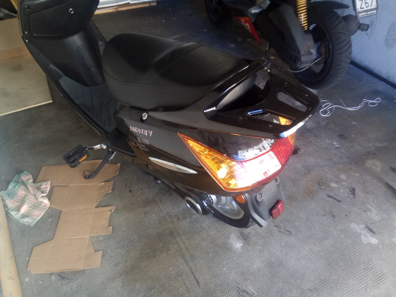

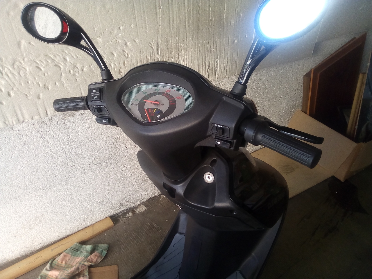

           	| Ciao a tutti e grazie fin d'ora a chi mi aiuterà. Circa un anno fa è morto mio papà (90 e più anni)
 Rovistando nel garage abbiamo trovato una electric-bike Monty E 80
 In rete non ho trovato nulla.
 Ho scritto alla casa Monty ma non ho ricevuto nessuna risposta.
 Purtroppo non siamo riusciti a trovare nessun documento allegato alla bici-scooter

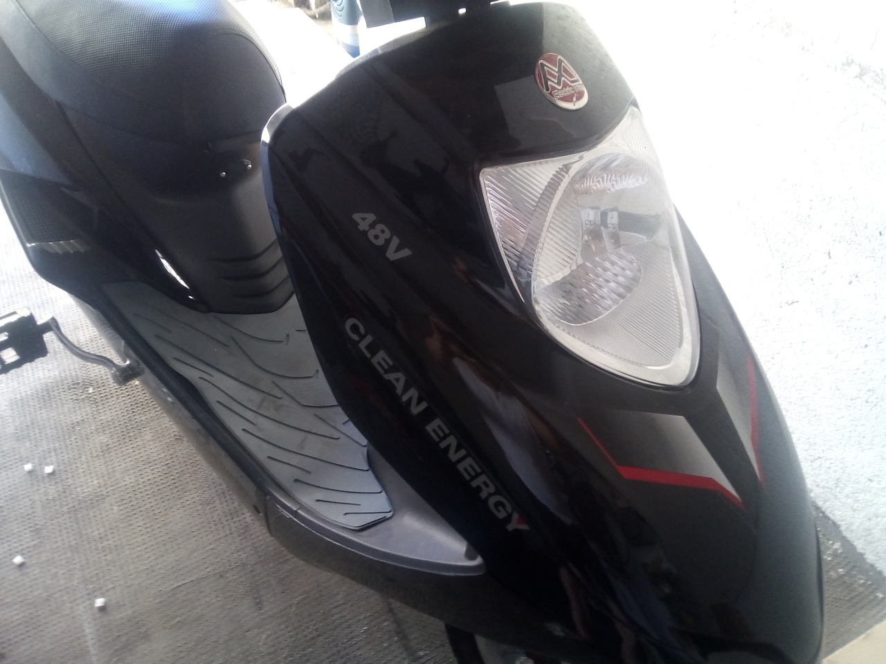

 E' una bici-scooter con pedalata assistita. Non ha manopola acceleratore e sulla scocca appare una scritta 48V.
 Parlando con amici mi hanno detto che è una "cinesata" (non voglio offendere nessuno) e che purtroppo è uno scooter camuffato.
 Cosa mi consigliate?

                      | Ciao, se non ha l'acceleratore e non supera i 27Km/h non è affatto uno scooter travestito da bici, lo sarebbe se non avesse queste caratteristiche: Naturalmente ha delle vecchie batterie al piombo sicuramente defunte e comunque totalmente inadeguate ad un simile oggetto, pensa solo al peso complessivo e all'attrito degli pneumatici e dell'aria, quindi per farlo veramente funzionare occorrerebbe una batteria al Litio da almeno 48V-20Ah altrimenti non vai da nessuna parte.  |
                | andrea 104KGUtente Master
   14771 Messaggi
                      |  Inserito il - 01/07/2020 :  18:15:48
                      | Sicuro che non abbia acceleratore? il rigonfiamento vicino alla manopola destra sembra proprio un acceleratore... personalmente vorrei essere proprio sicuro del suo funzionamento, troppo simile ad un scooter per non attirare controlli... Che sia una cinesata non vuol dire proprio nulla, oggi senza i cnesi non fabbrichiamo più niente, se va bene assembliamo i loro pezzi e se non ci sono restiamo senza...

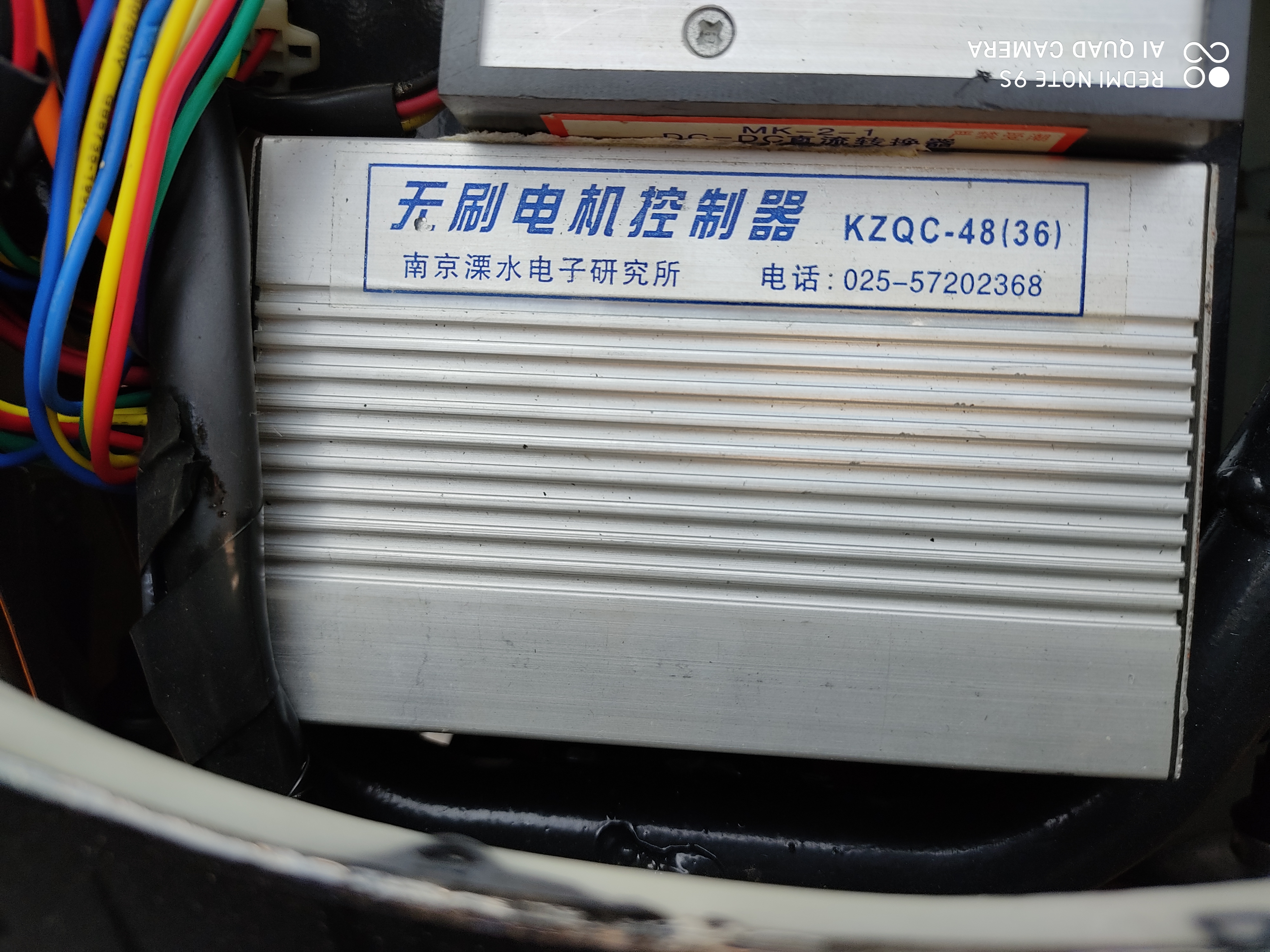

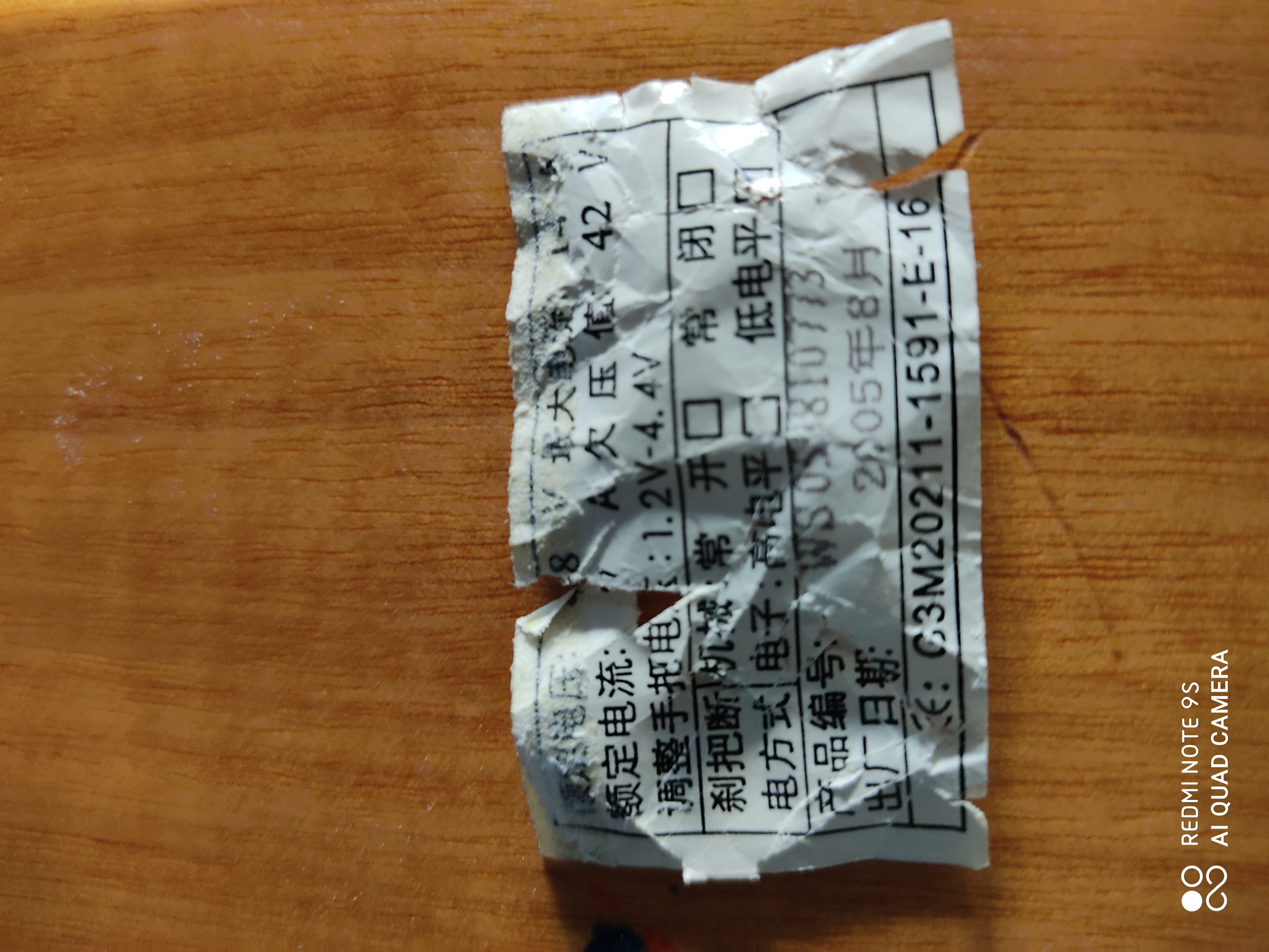

 Ho controllato con il tester l'esatto voltaggio del trasformato e la carica ed è tutto in ordine. Nel fare un giro per controllare eventuale consumo si è piantato ed è saltato il magnetotermico. C'è un corto?
 La ruota era bloccata tanto che ho faticato a fare 400mt per riportarlo a casa.
 Seguendo i diversi cavi non c'è nulla di anomalo. Ho smontato la centralina e qui faccio riferimento al post (http://www.jobike.it/Forum/pop_printer_friendly.asp?TOPIC_ID=28338) in quanto ho notato la stessa centralina.
 Dopo tutta questa storia chiedo cosa può essere successo?
 Dopo aver staccato i cavi centralina/motore la ruota ha ripreso a girare normalmente
 Non ho sentito alcun odore di bruciato ne cavi "spellati".
 La centralina è saltata?
 C'è modo per verificare se è ancora funzionante?

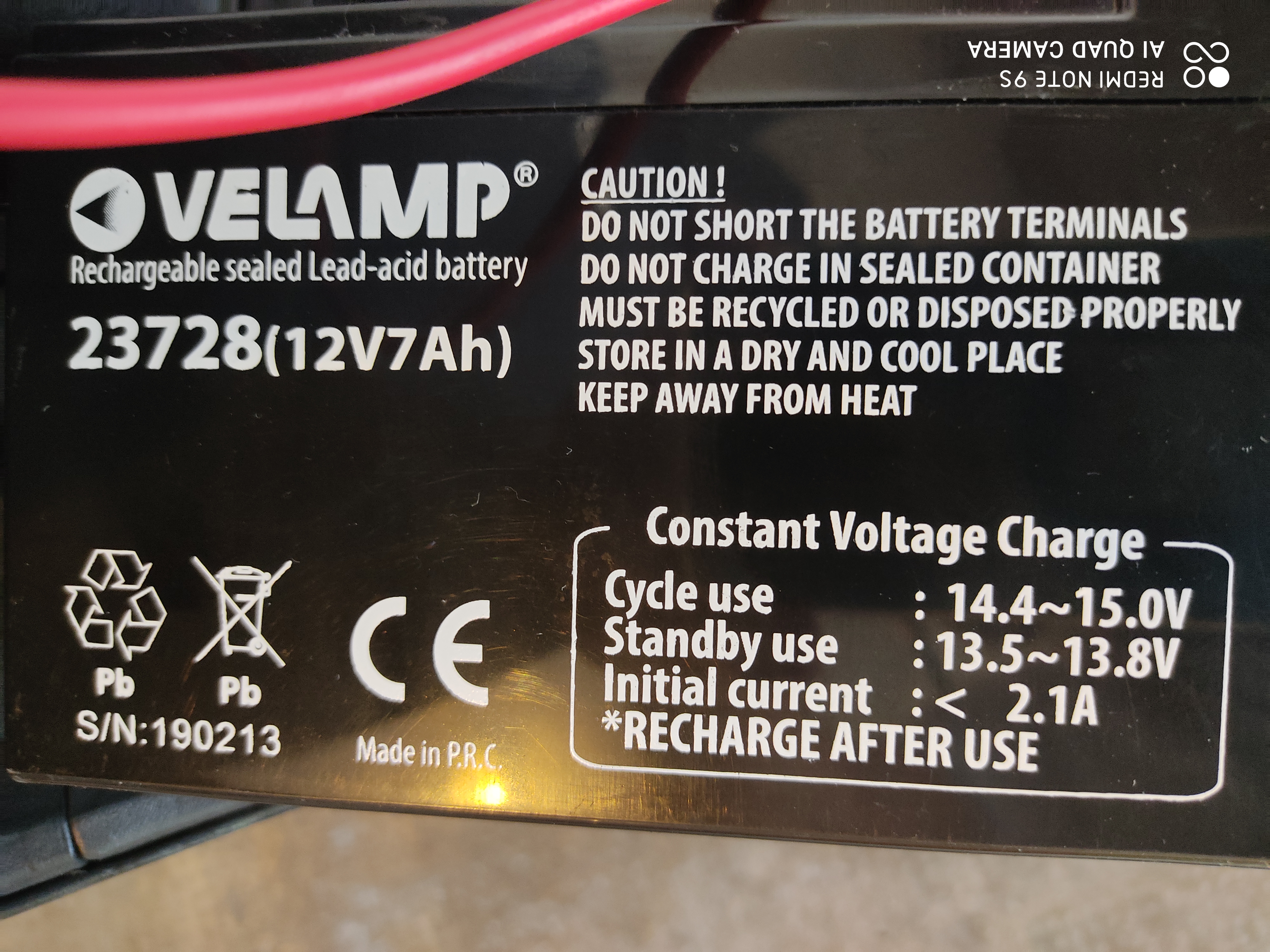

                      | Ho dimenticato di inserire il foglio dove è indicatoil voltaggio (credo) Grazie
 Massimo

                      | Quando collegando un motore alla centralina questo diventa impossibile da far girare senza uno sforzo notevole significa che i Mosfet della centralina stessa sono andati in cortocircuito, quindi devi trovarne un'altra!!!
 Per il resto ti garantisco che NON è possibile andare in giro che una batteria al piombo da 36V-7Ah, ci fai solo qualche chilometro anche quando è nuova di zecca!!!
 Naturalmente visti i costi delle centraline non ti conviene farla riparare, quindi cambiala e poi pensa anche ad una batteria almeno decente.

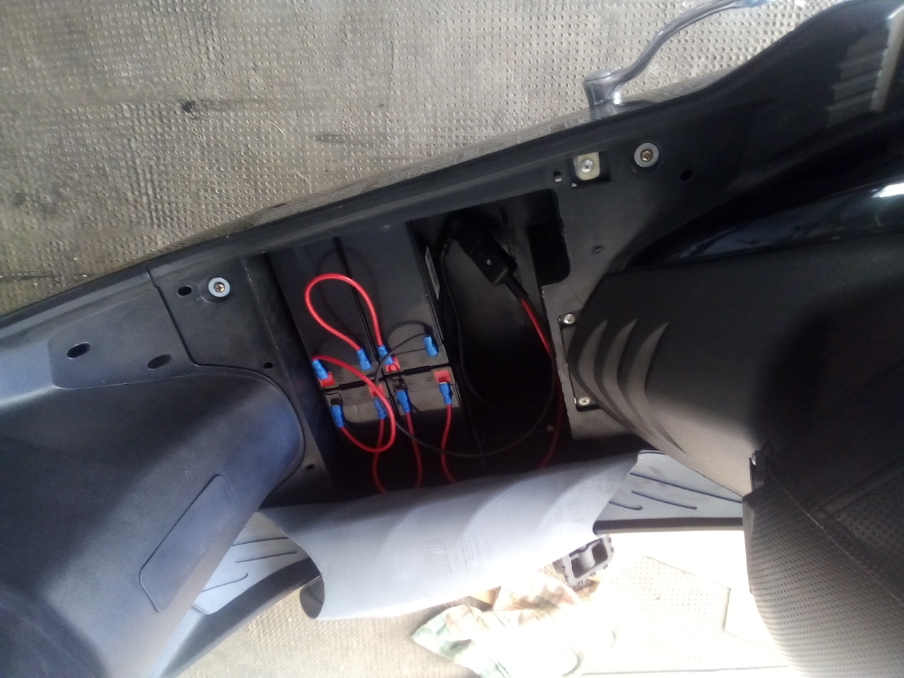

                      | Nel tuo vano batteria c'è spazio per metterne una di ottima capacità, che ti garantirà un bel pò di Km, passando ad una batteria al litio avrai tanta autonomia in più e visto il minor peso la bipa andrà anche meglio.

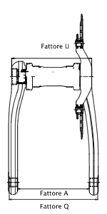

                      | Io di problemi non me ne intendo ma una cosa ti vorrei chiedere. Avere i pedali cosi aperti è facile la pedalata?
 Tutte le ditte di bici elettriche stanno facendo a gare a chi riesce a stringere il fattore " Q " per avere la pedalata piu uguale alle bici muscolari
 Come si dice: "A caval donato non si guarda in bocca". Avendola rinvenuta tra le cianfrusaglie se posso utilizzarla bene, altrimenti...
 Hai ragione non è per niente facile, ma quando l'ho provata davo una pedalata ogni tanto e quindi non infastidisce. In salita un pò di più perché devi pedalare di continuo.
 Inoltre ha la sella bassa e quindi la pedalata non è fluida.
 Se qualcuno deve comperare un qualcosa di simile glielo sconsiglio. Ma come sempre è una cosa soggettiva
Grazie. Se guardi la quarta foto hai un'idea dello spazio disponibile. In questo momento sono via da casa fino a martedì. Solo allora potrò prendere le misure esatte

                      | Per T4R Ad occhio le dimensioni del vano dovrebbero essere: 30 x 20 con una profondità di 12 cm

 Non riesco a trovare in vendita (o meglio il prodotto non è disponibile e non è indicato quando lo sarà) la centralina che ho indicato in foto.
 Potreste indicarmi una simile o che possa andare bene. Così per vedere quale potrebbe essere l'eventuale spesa e decide se metterlo a posto oppure buttarlo in discarica.
