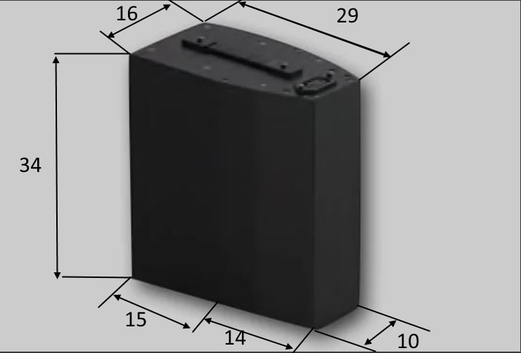

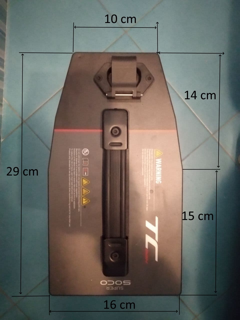

Ecco le foto con le misure del case per il dimensionamento della batteria
89,21 KB
26,75 KB
Paolo

Dimmi una cosa immaggino che il pacco batterie debbe andare in questo case delle foto, in tal caso mi dovresti dire le misure interne del case altrimenti non posso calcolare bene lo spazio a disposizione, poi mi dovresti dire anche se 72V è la tensione nominale o quella reale.
Se puoi fammi una foto dell'etichetta che c'è sul caricabatteria della moto.
Attendo una tua risposta.
Per sicurezza ti mando un MP con la mia mail.
Grazie.
Saluti Pino.
