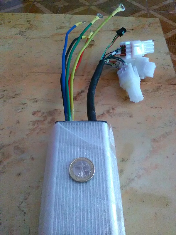

Inserito il - 12/04/2017 : 13:19:25  Mostra Profilo Invia a claudio02 un Messaggio Privato  Rispondi Quotando
chi conosce questa centralina?
pregi difetti.
175,55 KB

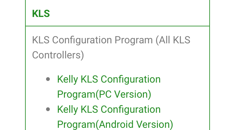

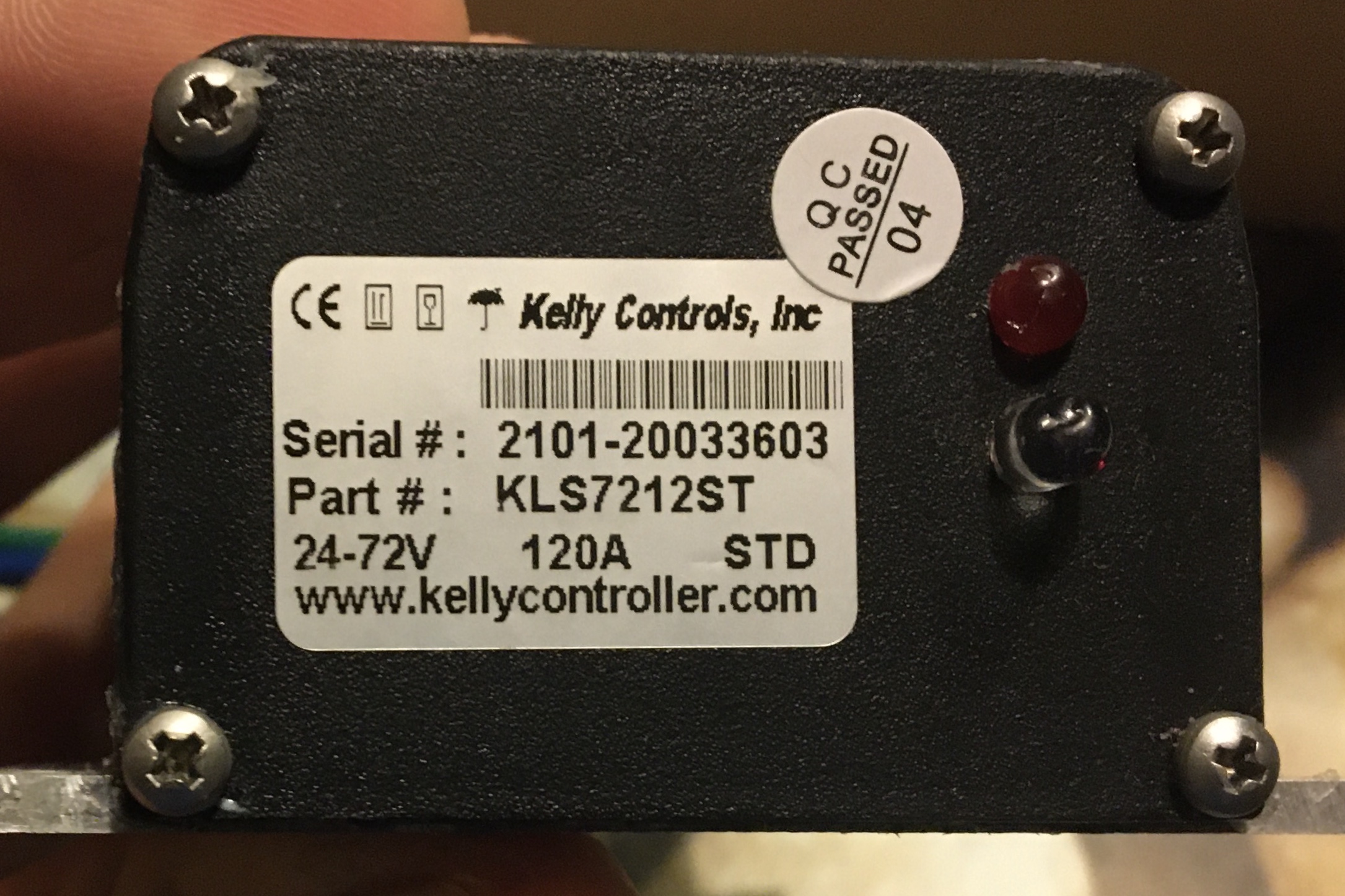

Ciao Claudio. Mi ritrovo ad avere un controller uguale a questo.
Hai per caso ancora uno schema o qualche info di collegamento? Ho visto che forniscono anche dei diodi E una resistenza Per il collegamento...ma non ho capito se va installato obbligatoriamente anche un teleruttore. Al momento deve lavorare a 48 V.
E non riesco nè a scaricare il programma di configurazione da pc nè tantomeno l’applicazione da tablet.
Ti ringrazio.

Inserito il - 06/02/2021 : 15:14:27  Mostra Profilo  Rispondi Quotando
819,86 KB
Inserito il - 06/02/2021 : 16:27:02  Mostra Profilo Invia a claudio02 un Messaggio Privato  Rispondi Quotando
Ho solo il file di programmazione

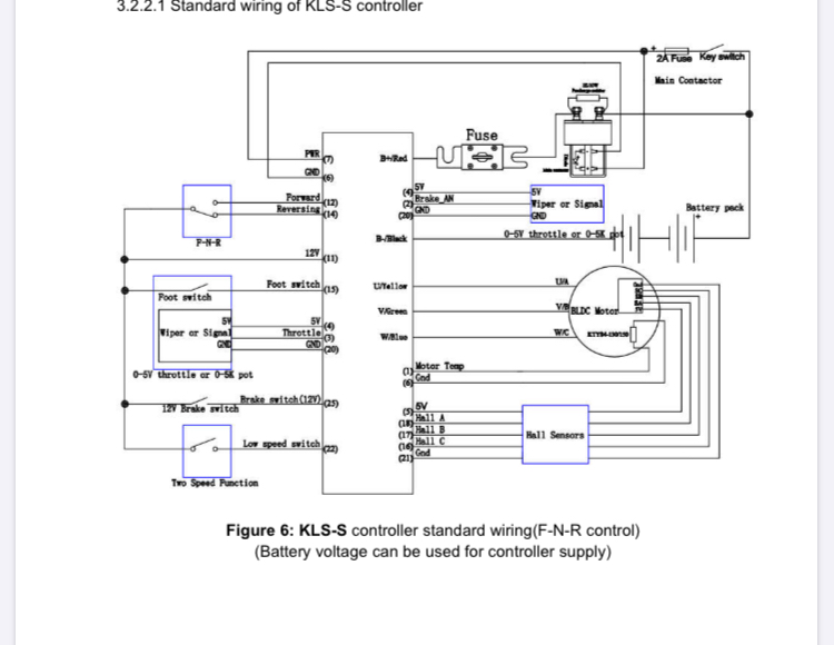

3561 Messaggi
Inserito il - 06/02/2021 : 21:00:02  Mostra Profilo Invia a T4R un Messaggio Privato  Rispondi Quotando
Hai visto qui:
https://kellycontroller.com/wp-content/uploads/kls-s/KellyKLS-SUserManualV1.10.pdf
dovrebbe essere la tua
e qui:
https://kellycontroller.com/support/
trovi tanto altro.
Poi nel caso c'è anche il sito europeo
https://www.kellycontrollers.eu/
Modificato da - T4R in data 06/02/2021 21:08:41
Jozef
65 Messaggi
Inserito il - 06/02/2021 : 23:24:01  Mostra Profilo  Rispondi Quotando
Capito. Grazie Claudio. Ma tu non l’hai mai installata?
Jozef
65 Messaggi
Inserito il - 06/02/2021 : 23:28:18  Mostra Profilo  Rispondi Quotando
T4R ha scritto:
Hai visto qui:
e qui:
trovi tanto altro.

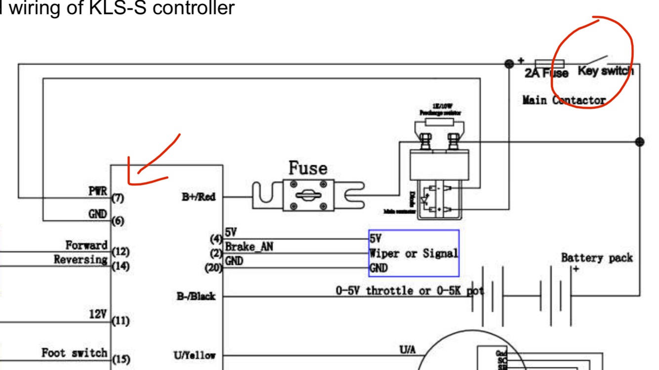

Ciao Pino. Ti ringrazio dell’interessamento...
Sì,ho scaricato il manuale delle KLS. Infatti propio lì c’è lo schema di collegamento,dove ho visto che ci vuole un teleruttore.
Io ho solo il modulo Bluetooth,ma non riesco a scaricare i programmi di installazione. Ma sicuramente non sono in grado io.

2177 Messaggi
Inserito il - 07/02/2021 : 09:47:06  Mostra Profilo Invia a Miura72 un Messaggio Privato  Rispondi Quotando
Messaggio di claudio02
pregi difetti.
Si chiama Centralina Vitruviano
3561 Messaggi

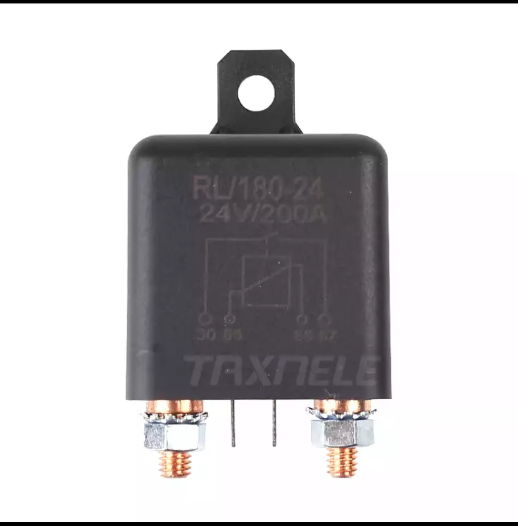

Inserito il - 07/02/2021 : 12:36:00  Mostra Profilo Invia a T4R un Messaggio Privato  Rispondi Quotando
Sulla mia minikelly ho fatto una cosa più semplice.
Come interruttore ho trovato una sorta di staccabatteria in uso sugli aerei leggeri tiene 50A.
http://www.speedcomfly.com/sito-ecommerce/index.php?main_page=product_info&cPath=13_98&products_id=685
In parallelo a questo ho messo un pulsante ed una resistenza.

Grazie Pino. Che dici,invece se metto iun relè di potenza Come questo a 48v dici che può andar bene lo stesso? Altrimenti prendo uno staccabatterie come il tuo.
127,31 KB
Modificato da - Jozef in data 07/02/2021 14:03:49
3561 Messaggi
Inserito il - 07/02/2021 : 15:06:53  Mostra Profilo Invia a T4R un Messaggio Privato  Rispondi Quotando
Può andare ma prima di azionarlo devi sempre fare la carica dei condensatori

Quindi la procedura corretta d’accensione sarebbe questa:
Pressione sul pulsante (pin 7 pwr) e poi al posto del teleruttore hai messo stacca batteria,ho capito bene?
Scusa se ti assillo di domando ma non volevo fare danni
