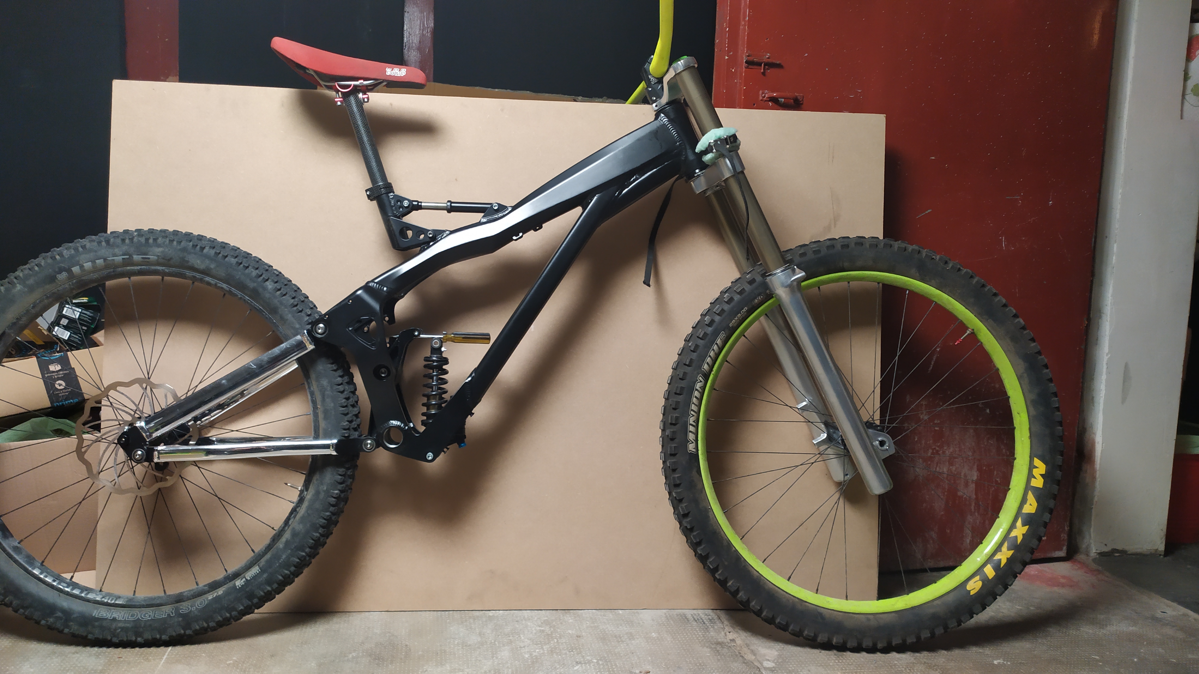

Beh, è un bel pezzo che non scrivo...ho dovuto raccogliere idee, informazioni, test e quant'altro...ma alla fine credo di aver fatto tutto a modino.
Mi ricollego a questo post, dove avevo un idea embrionale.
http://www.jobike.it/forum/topic.asp?TOPIC_ID=77634
sono andato a fondo su tutti i problemi e sono arrivato a quello che volevo. Spero! Visto che non l'ho ancora testata.
https://youtube.com/playlist?list=PLnU7a0uKs9jal0qJKRxQfSLGMCKxTR-C7
Vai lascio qui i link ai video che ho pubblicato fino ad ora e non voglio spoilerare il progetto finito, ma vi metto in esclusiva la foto del telaio a terra, ovviamente mancano motore e batteria...
Chissà dove e quale?!?

Eeehhh... Parto difficile ma neonato belloccio!!!

Vedrai finita che spettacolo!!!

Il telaio non mi pare adatto a centrali standard... rimangono bassi, cosa ci monti? Comunque bella, buon lavoro!

Gran lavoro complimenti!!!

Eh eh... ci sono ben pochi motori che si possano adattare a questo progetto senza che finiscano troppo in basso...e a quel che ho capito, solo uno "di serie" col sensore torque, che per me è fondamentale!;)

se nn è perno passante

No no...perno passante...e niente hub!;))
Era stata la prima scelta, ma voglio una MTB a tutti gli effetti, con cambio da sfruttare anche col motore!

nn mi sembra pedalabile
bella però, stabile

Perché non ti sembra pedalabile? L'obbiettivo è quello di avere una super enduro che salga bene. Le geometrie sono quelle della pole stamina 180, ma il carro è 405mm e si allunga parecchio in compressione...

non capisco se l'inclinazione della sella è regolabile in corsa,
e forse il bullone che tiene il cannotto sella potrebbe (con un po giogo) far flettere la sella a destra e sinistra, ma per il resto è
una schiacciasassi,
immagino abbia batteria e motore, sotto il tubo obliquo,
tienici aggiornati

Si, ho imbastito il tutto con quello che avevo sotto mano solo per vederla a terra...vedi il cacciavite tieni ammo....
