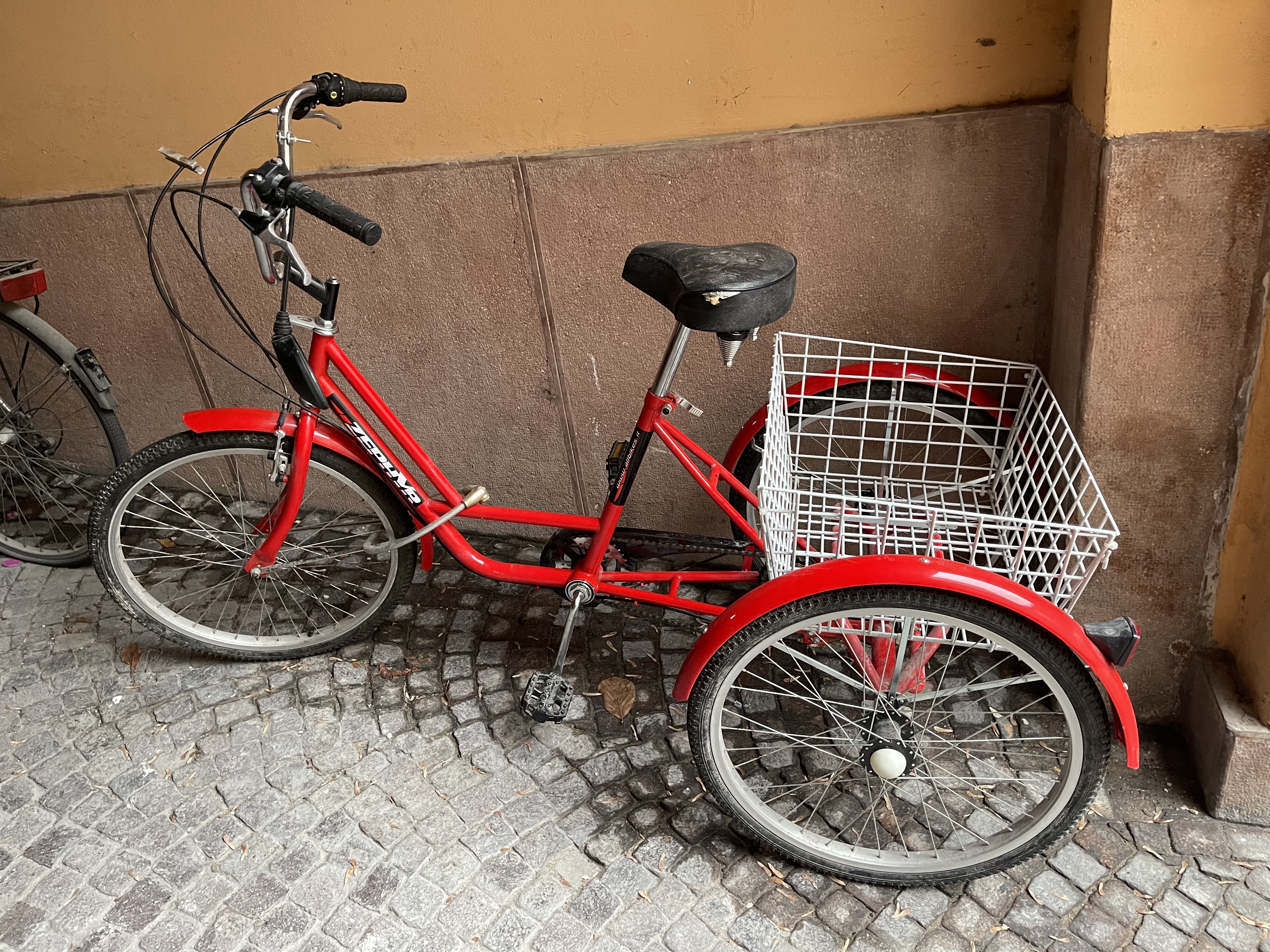

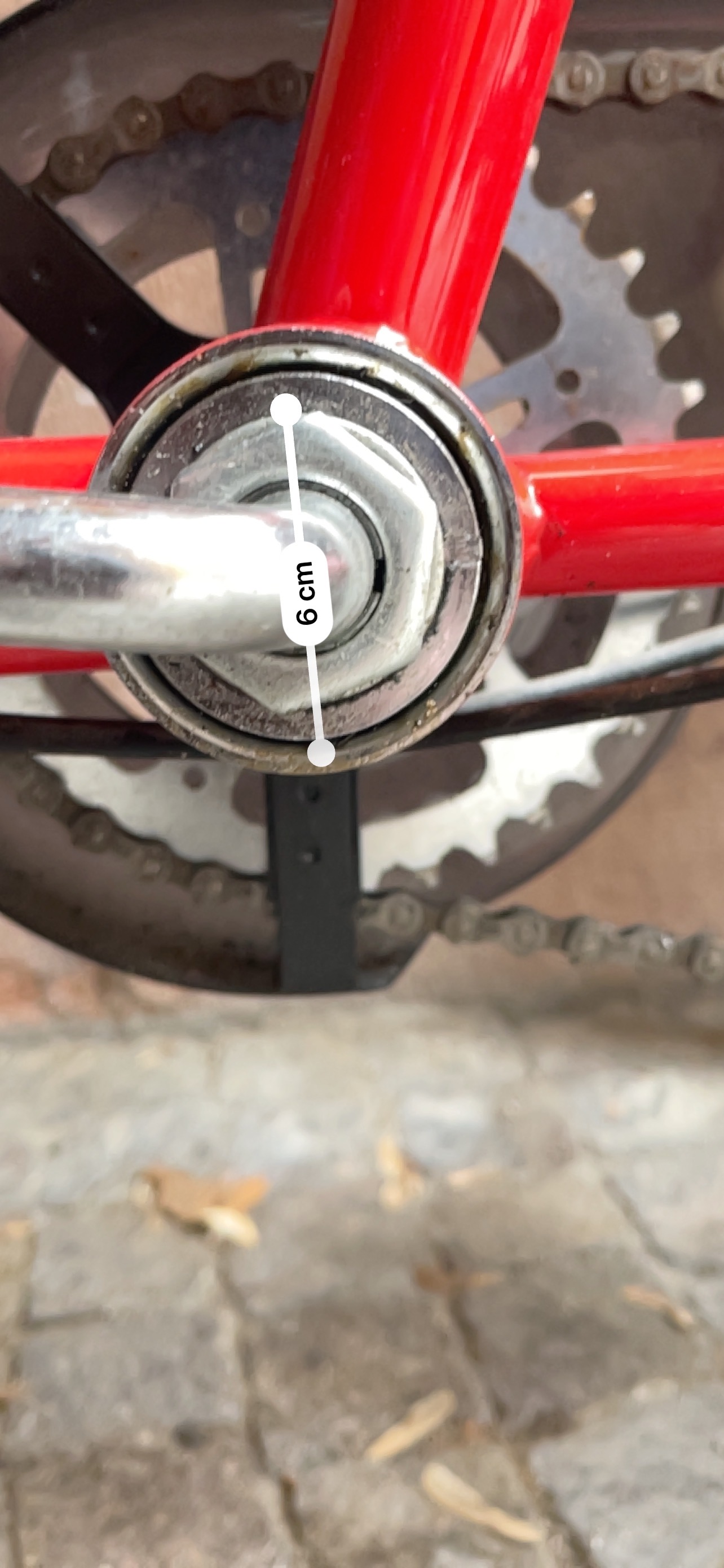

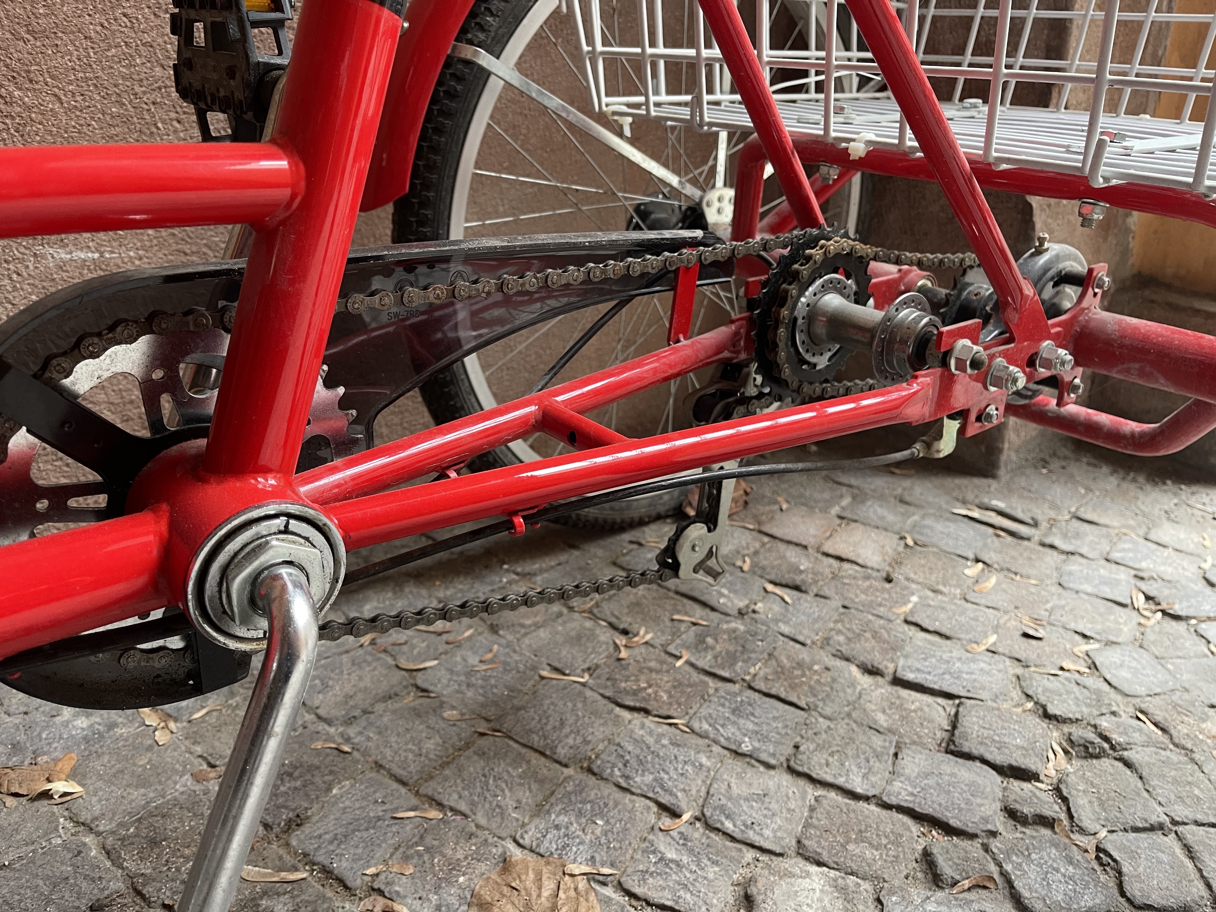

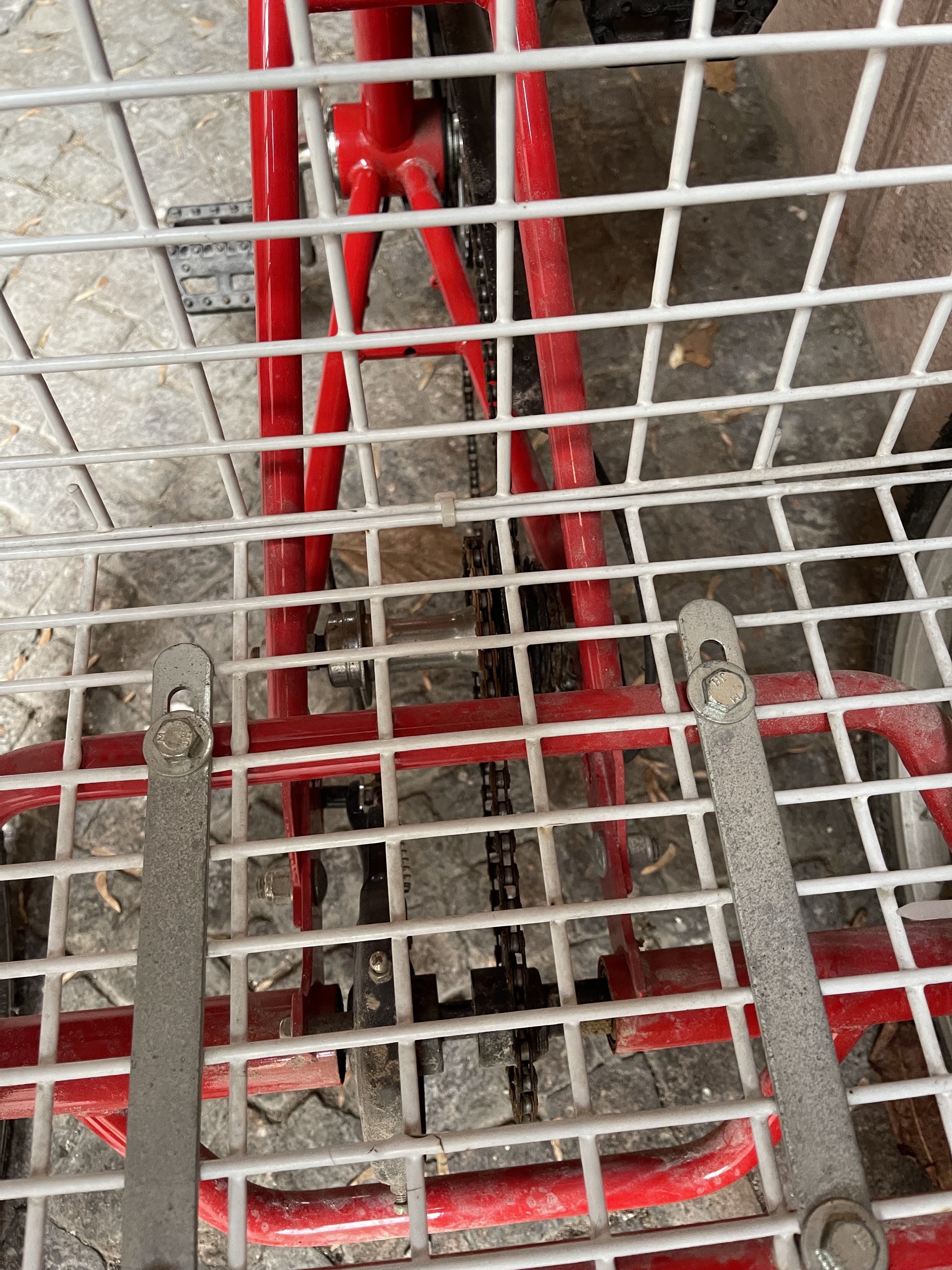

Buongiorno a tutti, ho acquistato recentemente un triciclo usato e vorrei elettrificarlo. Lo dovrò utilizzare per trasporto e passeggiate su strade sterrate anche in dislivello. Vorrei un consiglio sulla tipologia di motore da utilizzare scegliendo una soluzione non costosa (il telaio non vale la spesa) ma compatibile con la normativa vigente per la circolazione su strade pubbliche. (il cambio è a sei rapporti) Vi allego delle foto e ringrazio tutti per la collaborazione.

la scelta dipende chiaramente anche da quanto vuoi spendere ma guardando il tuo trike hai la fortuna di avere quel mozzo posto tra i pedali a il differenziale dove li puoi piazzare un economico motore al mozzo appunto, acquisti praticamente un mozzo posteriore senza ruota ovviamente ci monti il tuo pacco pignoni e il gioco è fatto.
La seconda opzione è un motore montato sul movimento centrale tipo bafang bbs o tszd, questa configurazione è un poco più costosa ma ti permette di sfruttare il cambio che per le nostre salite in Trentino è una scelta migliore.
terza opzione è un motore al mozzo nella ruota anteriore, forse la peggiore come scelta ma se lo usassi solo in città può andar bene.
buona elettrificazione ciao
3558 Messaggi
Inserito il - 10/04/2023 : 23:26:06  Mostra Profilo Invia a T4R un Messaggio Privato  Rispondi Quotando
Mi dispiace ma con il motore da mozzo al posto di quel finto asse ruota non può funzionare.
La ruota libera interna del motore o quella del pacco pignoni non farebbero girare la catena come avviene per tutte le bici in commercio.
Bisognerebbe spostare la catena sugli attacchi del disco freno dell'hub, ma visto che poi non puoi spostare la corona sul differenziale la cosa non è fattibile.
Visto che sei del Trentino e le salite non ti mancano l'unica è è un bel BBs centrale magari da 500W e salirai ovunque.

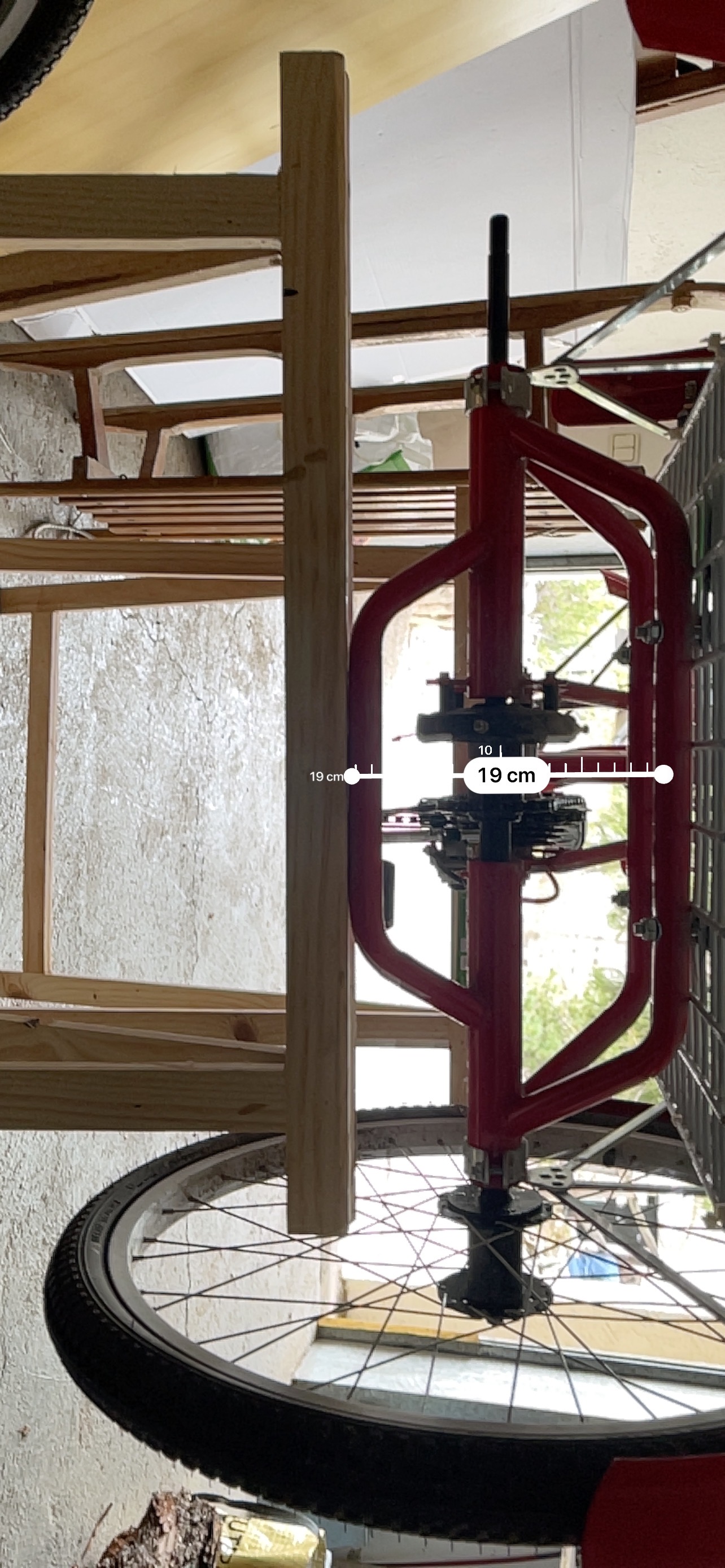

ciao sono stato più veloce....
il telaio rosso è lungo 55 cm, l'asse di ferro su cui sono montate le due ruote arriva a 63 cm
ti allego le foto
