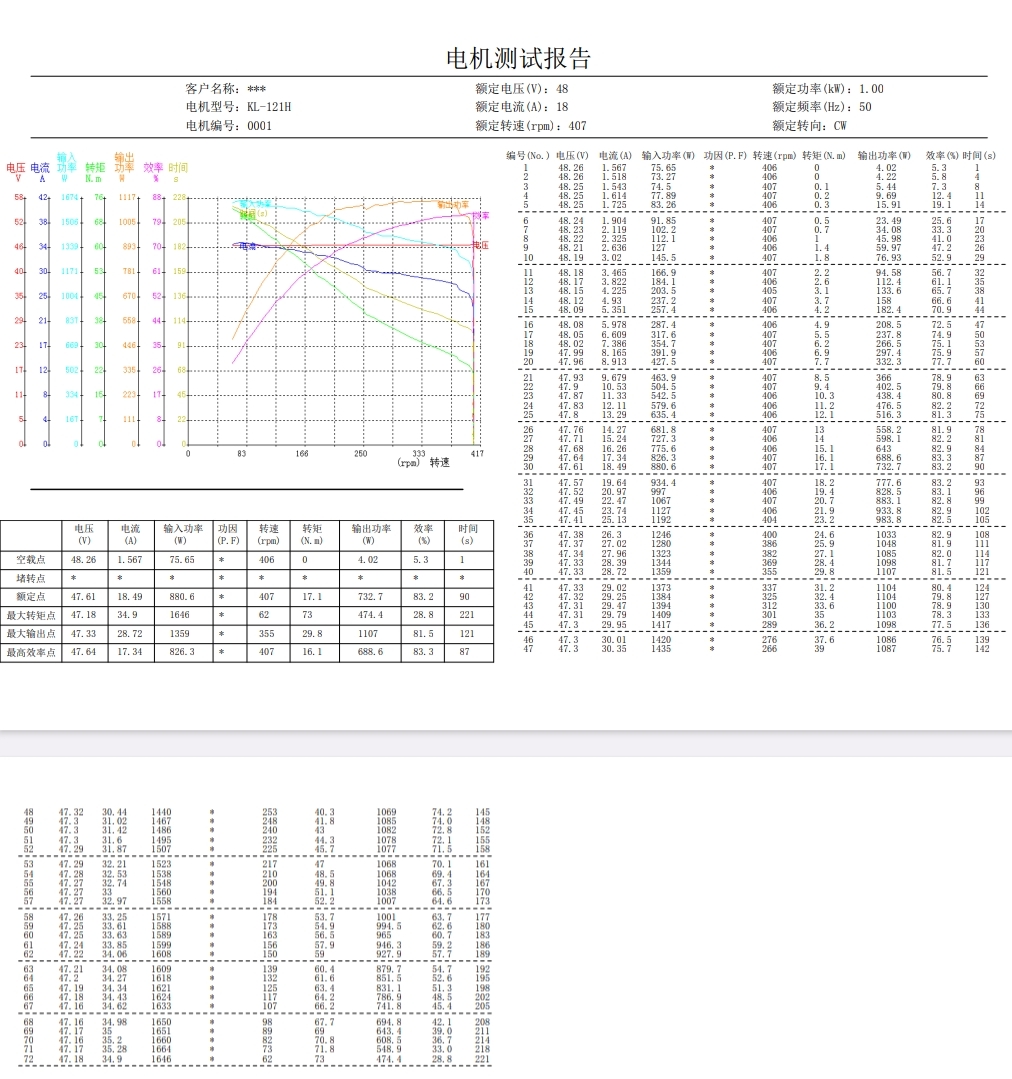

Barba mi sono fatto inviare il test del 1000W con centralina 40 A
Non capisco solo il variare degli rpm che diminuiscono al massimo, (o almeno così ho capito)
468,39 KB
il secondo è il primo dei perdenti!
36467 Messaggi
Inserito il - 24/04/2023 : 11:31:27  Mostra Profilo Invia a Barba 49 un Messaggio Privato  Rispondi Quotando
Benissimo... Adesso siamo in grado di analizzare meglio quel motore!
Come vedi con i suoi 417RpM a 48V è un motore da velocità, infatti montato su ruota da 28" spingerebbe una bici fino a circa 56Km/h a ruota sollevata, mentre su ruota da 20" stradale raggiungerebbe i 40Km/h a vuoto e con gomma Fat da 20"x4" toccherebbe i 45Km/h sempre a ruota sollevata.
E qui iniziano i calcoli, visto che quel motore su ruota da 20"x4" raggiungerebbe i 40Km/h su strada e che a questa velocità per una Fat (condizione peggiore) occorrono circa 650W alla ruota (che dati i rendimenti di motore e centralina diventano 900W prelevati da centralina e batteria) ecco che una centralina da 25A di picco (quindi da 1200W di picco) sarebbe già più che sufficiente per avere queste prestazioni.
Certo che con una centralina da 40W di picco (quindi da 1920W massimi) aumenterà molto l'accelerazione ed il tiro in salita, ma dovrai fare attenzione perchè essendo un motore nel mozzo DA ALLUNGO se affronti una salita dove la tua velocità da 40Km/h scende a 15-20Km/h il rendimento del motore passerà dal "tipico" 85% ad un modesto 40-50% e l'energia in più non utilizzata si trasformerà immancabilmente in calore friggendoti gli avvolgimenti.
Con una da 60A avrai solo problemi, la velocità rimarrà sempre 40Km/h e anche il resto delle prestazioni non è che cambierà molto, mentre il rischio di bruciare il motore anche durante un'accelerazione da fermo sarà molto presente.
Vedi tu, ma i dati sono più o meno questi...
