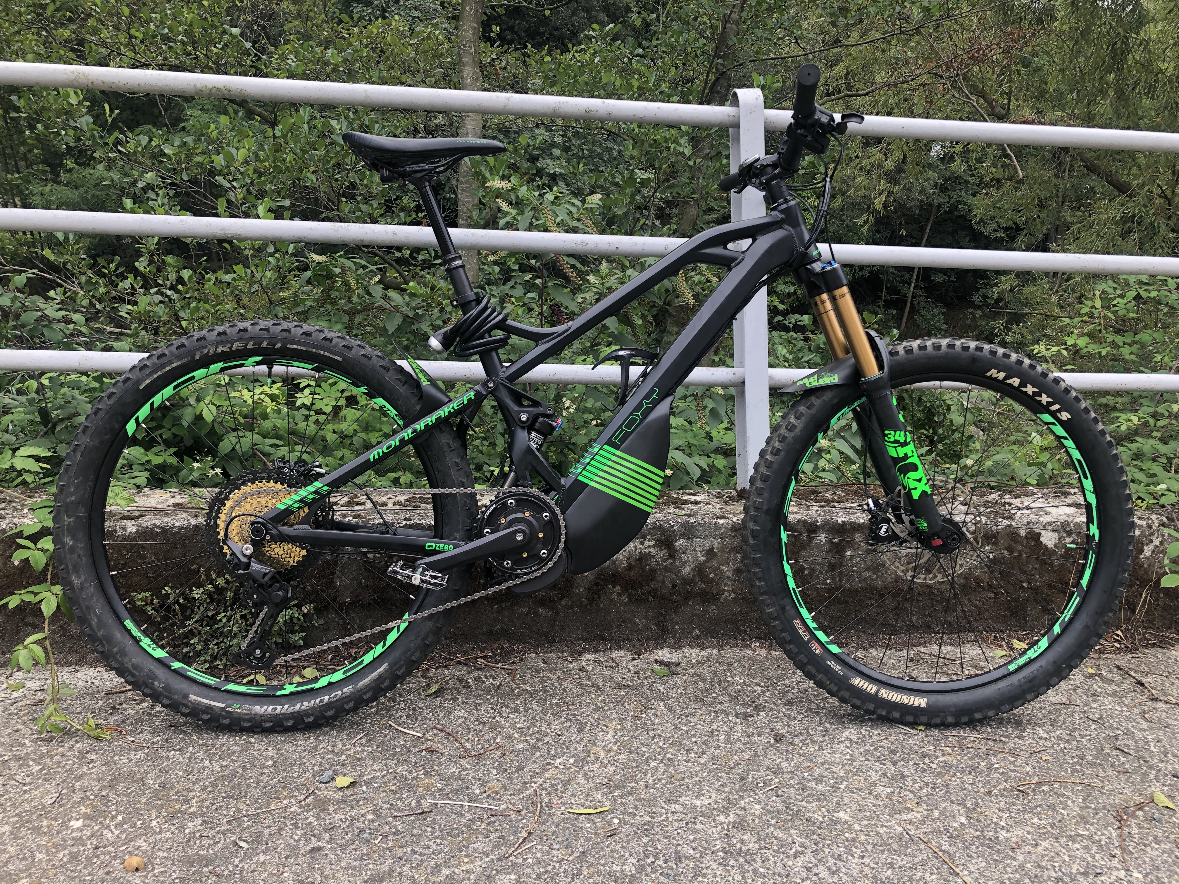

 Mondraker Crafty 29” bbs02
muinos
240 Messaggi
Inserito il - 04/07/2021 : 21:35:50  Mostra Profilo  Rispondi Quotando

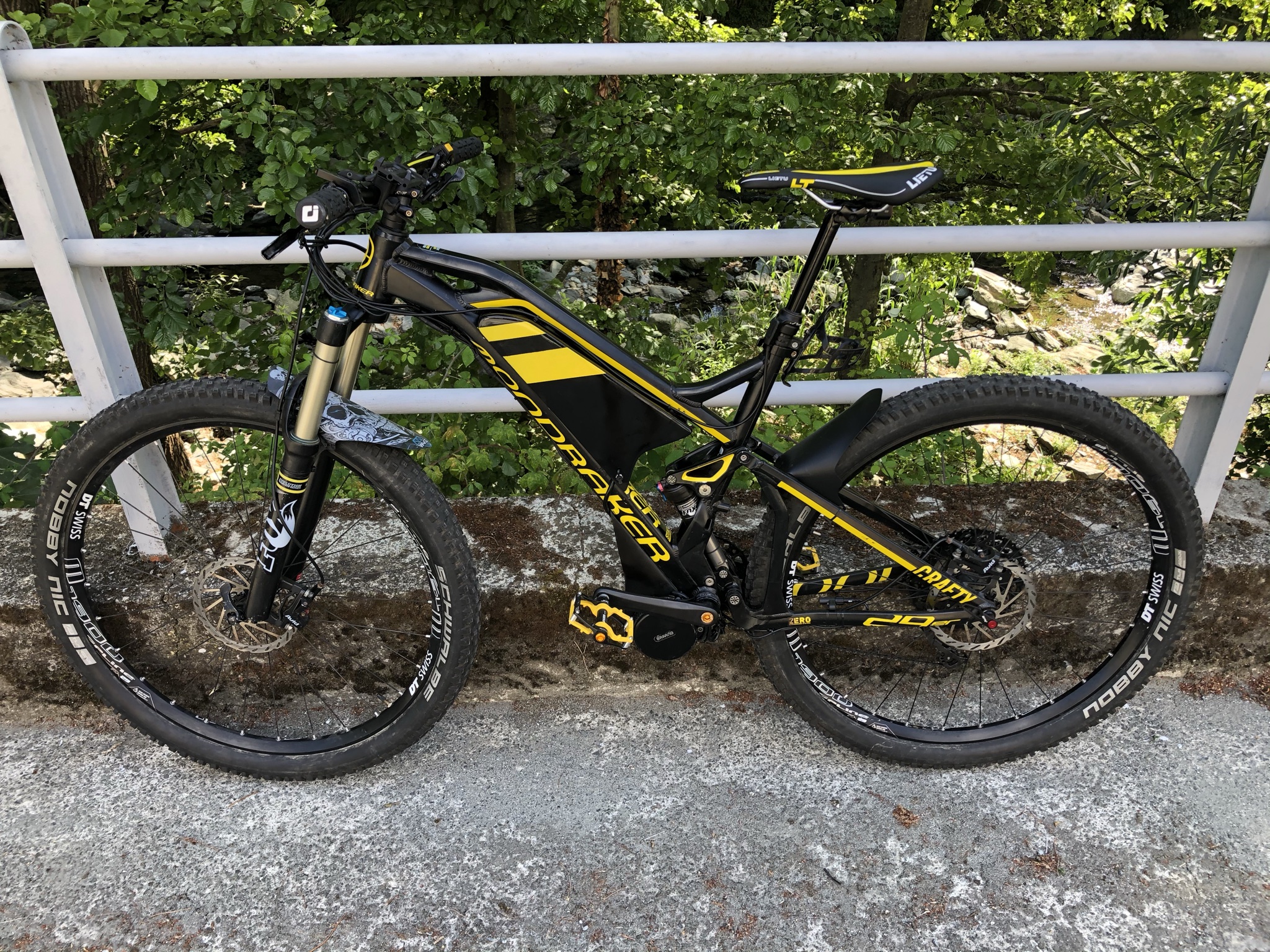

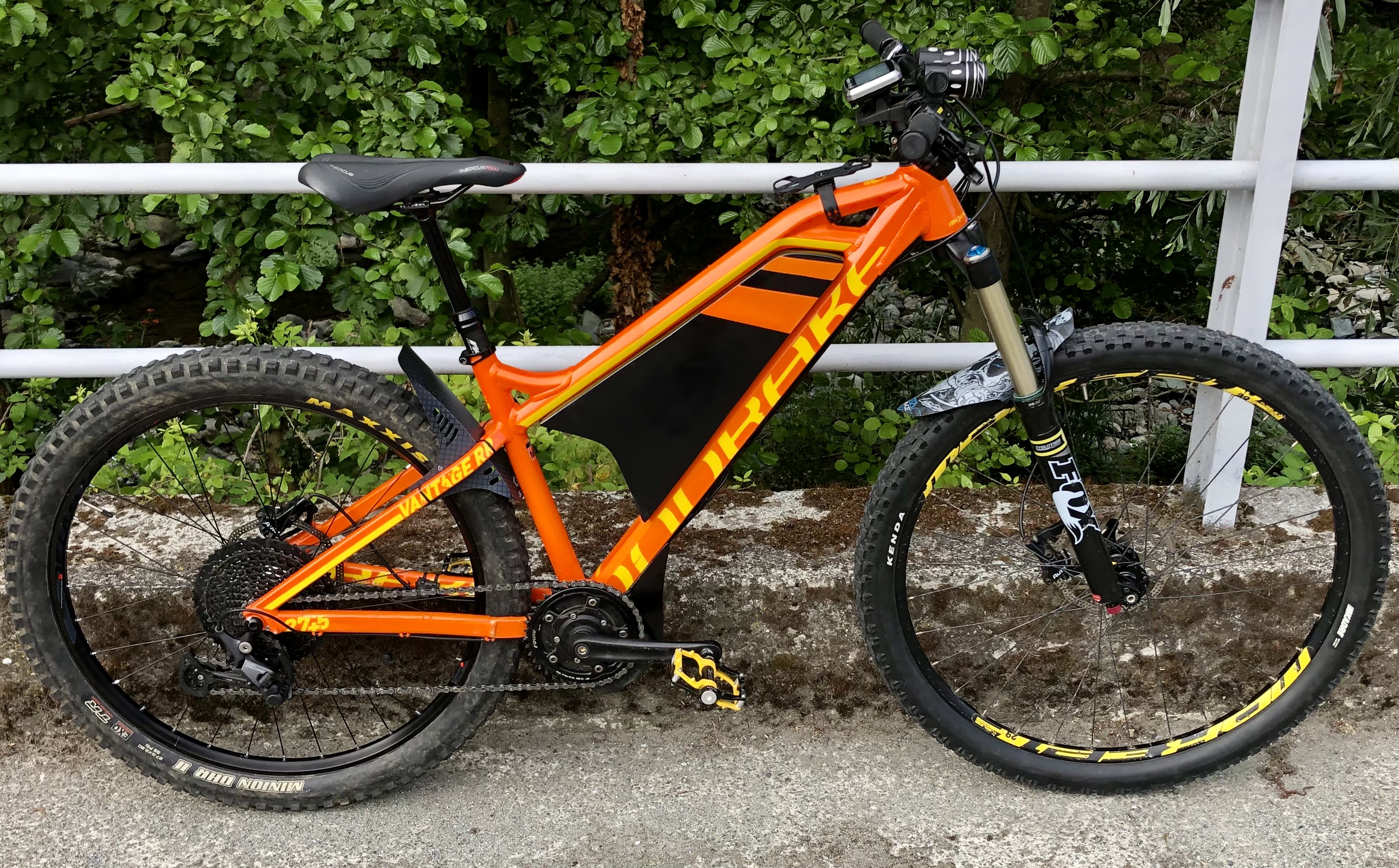

Finalmente e’ nata!
1834,57 KB
1842,04 KB
Mondraker dune rr photon 52v
Mondraker crafty rr tsdz8 48v
Mondraker crafty r to7 dm-o1 48v

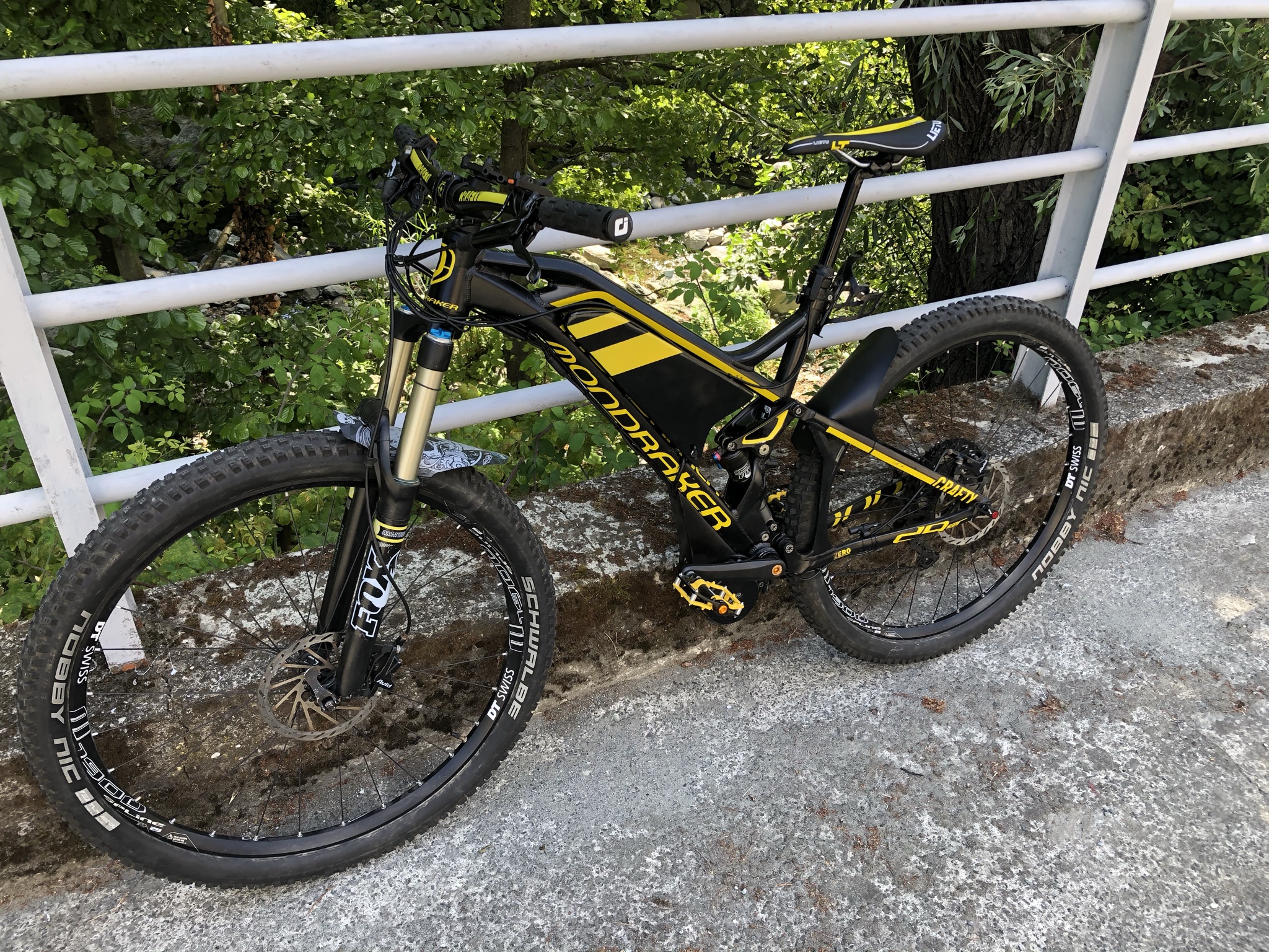

muinos
240 Messaggi

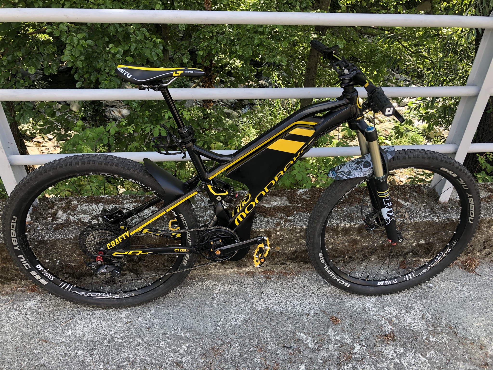

Inserito il - 04/07/2021 : 21:41:19  Mostra Profilo  Rispondi Quotando
1799,98 KB
3N20
102 Messaggi
Inserito il - 05/07/2021 : 06:43:49  Mostra Profilo  Rispondi Quotando
SPETTACOLO!!!
Complimenti, la batteria che capacità ha?

muinos
240 Messaggi
Inserito il - 05/07/2021 : 09:07:13  Mostra Profilo  Rispondi Quotando
La batteria e’ 720w, qualcosa di più poteva starci ma ne ho più che a sufficienza, di più sarebbe stato complicato per uno smontaggio veloce del mono.
Sulla dune c’è più spazio, l’ho fatta da 1040w ma e’ eccessiva, era meglio risparmiare un po’ di peso.

9056 Messaggi
Inserito il - 05/07/2021 : 09:25:08  Mostra Profilo Invia a claudio02 un Messaggio Privato  Rispondi Quotando
Il peso totale?
Bravo comunque
14582 Messaggi
Inserito il - 05/07/2021 : 09:34:50  Mostra Profilo Invia a andrea 104KG un Messaggio Privato  Rispondi Quotando
Bellissima, complimenti!
3558 Messaggi
Inserito il - 05/07/2021 : 09:39:21  Mostra Profilo Invia a T4R un Messaggio Privato  Rispondi Quotando
Molto bella complimenti. Raccontaci un pò come l'hai fatta, foto in costruzione, ecc.
Marcoermejo
822 Messaggi
Inserito il - 05/07/2021 : 09:41:45  Mostra Profilo Invia a Marcoermejo un Messaggio Privato  Rispondi Quotando
Bel lavoro... Bravo!!!

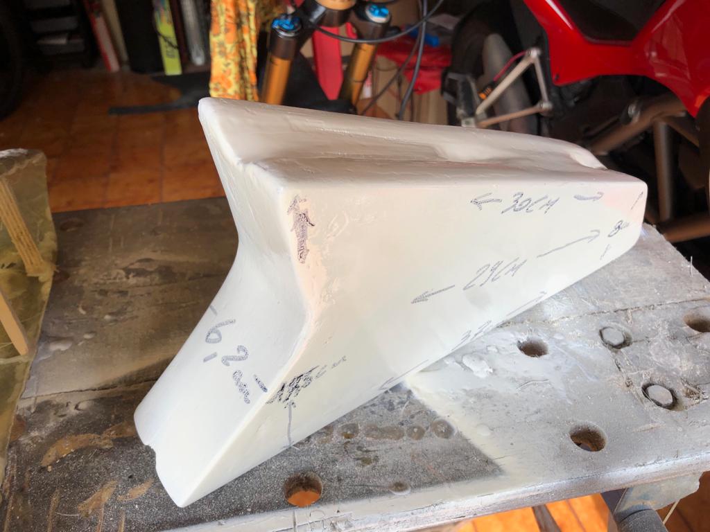

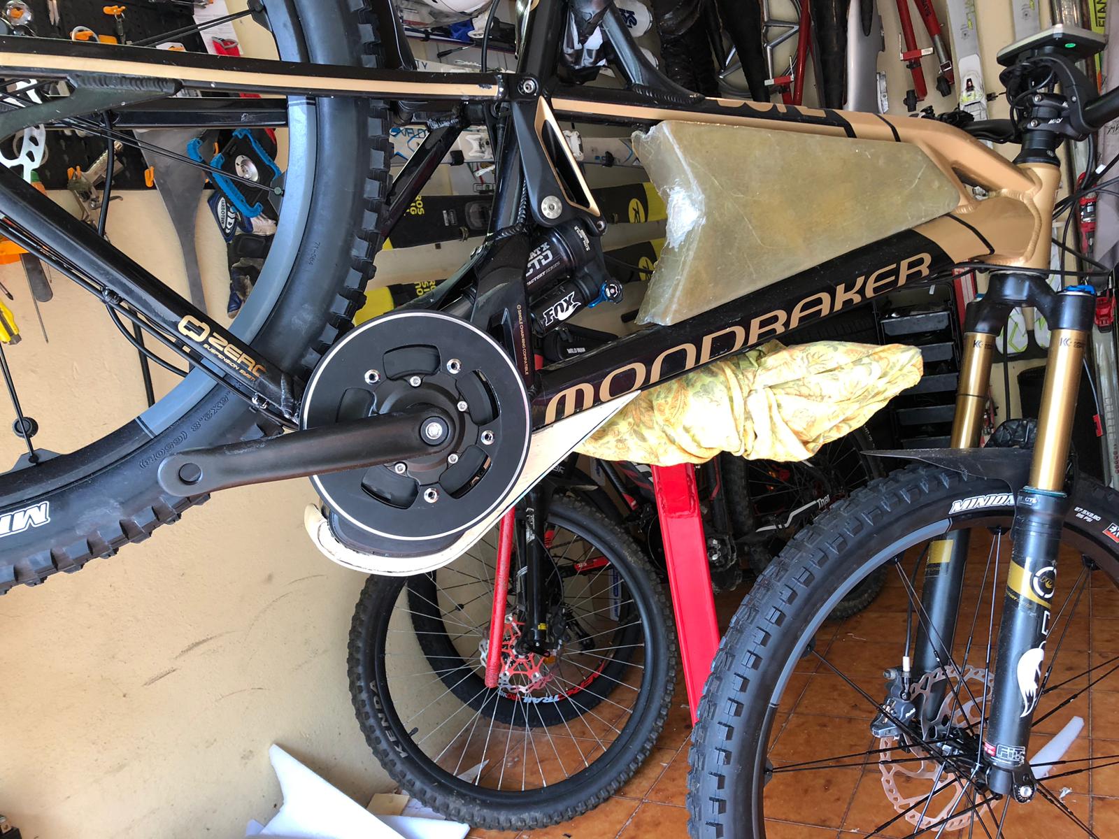

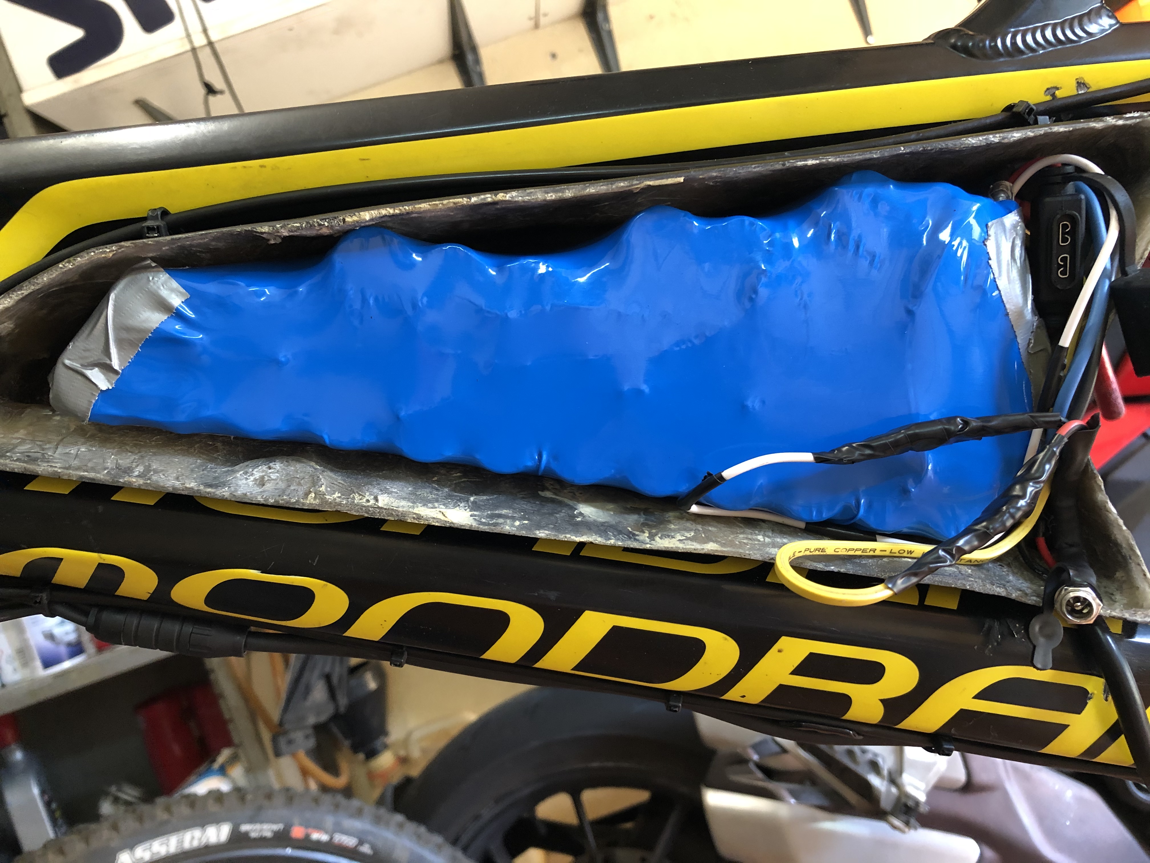

muinos
240 Messaggi
Inserito il - 05/07/2021 : 10:36:21  Mostra Profilo  Rispondi Quotando

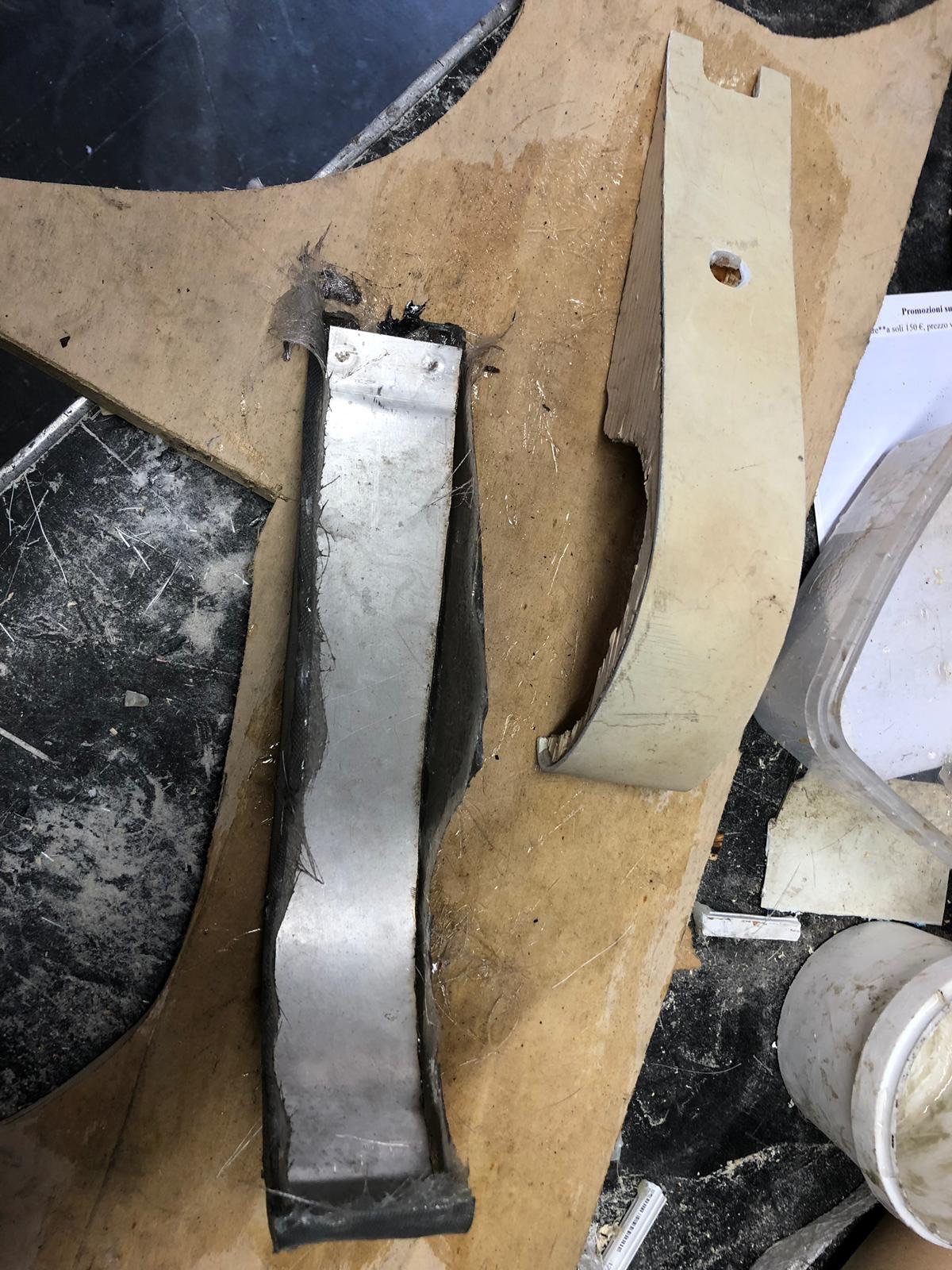

Ho fatto giusto un paio di foto, qualcuna in più l’ho fatta per la dune perché la prima.
Partito dal legno per fare le forme, ho ricoperto poi la forma con pellicola per non fare aderire la tela acustica e resina sul legno( si usa nel caraudio) fare lo scheletro e poi coprire con la tela acustica, elasticizzata, resinare...
Essendo più leggera e morbida si riesce a levare da uno stampo un po’ spigoloso. Una volta levato si resina con la fibra di vetro. E giù di lavoro a carteggiare e correggere. Poi stuccare carteggiare e verniciare. Provato la vernice wrap ma è una cacca ,alla minima toccata sfoglia, pulita con petrolio bianco si e’ sciolta #128556; meglio normale.
Il fissaggio case l’ho fatto sull’ultima vite del portaborraccia.

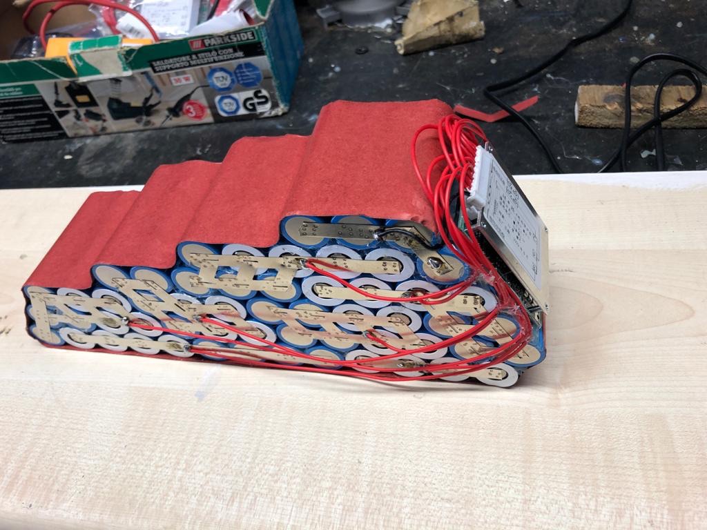

Le batterie entrambe con 21700 50e Samsung. Fusibile interno e interruttore alimentazione sul case.

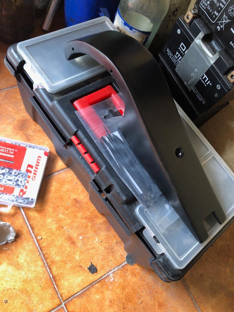

muinos
240 Messaggi
Inserito il - 05/07/2021 : 10:58:06  Mostra Profilo  Rispondi Quotando
193,42 KB
350,76 KB
2819,31 KB

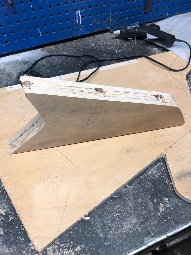

muinos
240 Messaggi
Inserito il - 05/07/2021 : 11:04:25  Mostra Profilo  Rispondi Quotando
135,89 KB
101,31 KB
467,53 KB
140,93 KB

Differenze con la dune col tsdz2? Per me guidare una mtb col pas è quasi un'arte, non tutti possono salirci e via come col torsimetro...
muinos
240 Messaggi
Inserito il - 20/07/2021 : 22:36:20  Mostra Profilo  Rispondi Quotando
In teoria avrei preferito invertire i motori, sulla dune meglio un po’ più di robustezza per l’enduro.
Ma il telaio Crafty e’ più’ alto, e con i motori montati vince di 4cm.
L’unica mondraker che ho montato dove il bbs02 rimane orizzontale e’ la summum.
Con un po’ di pazienza e tarature anche il bbs da buone soddisfazioni.

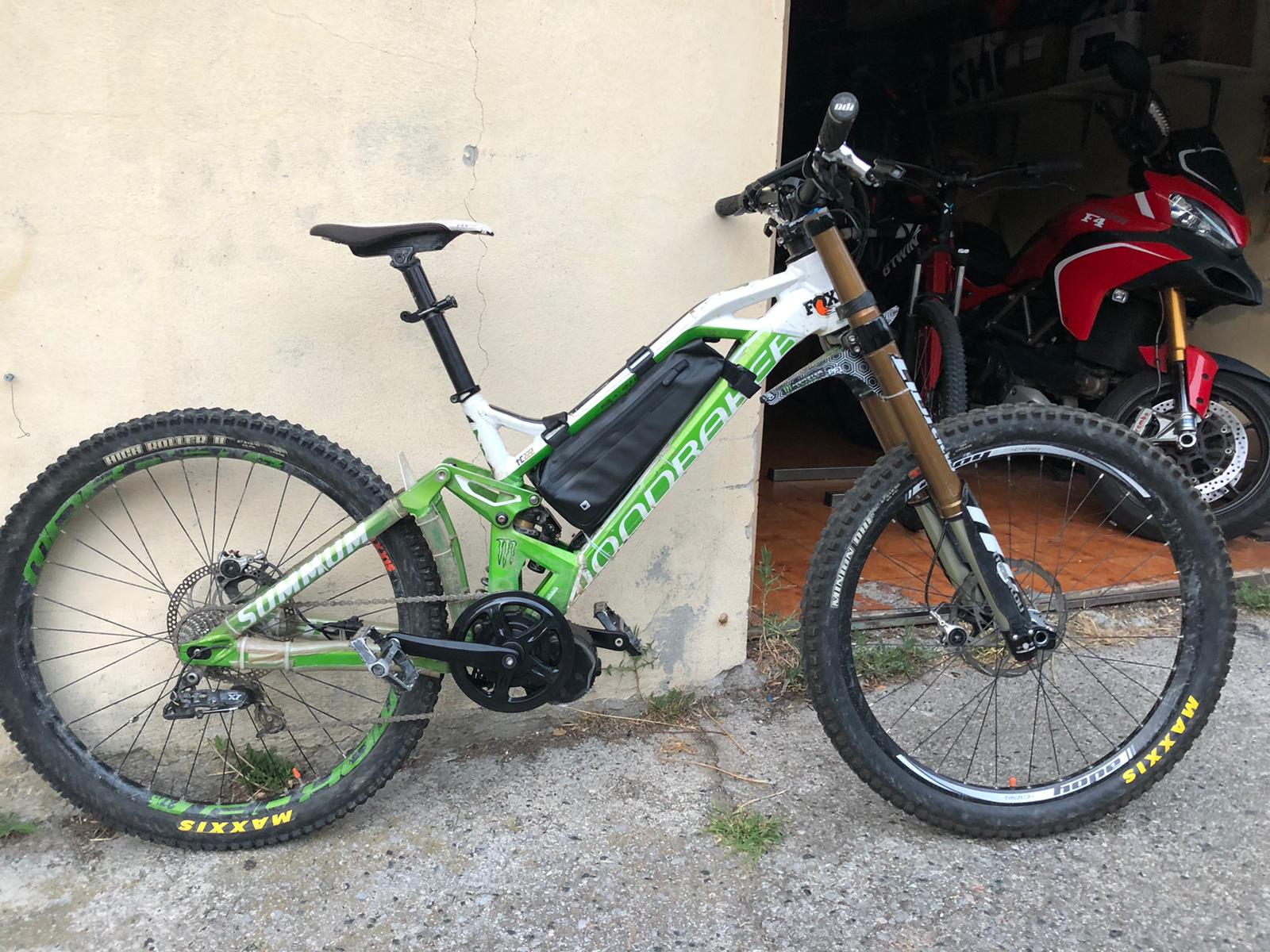

Confermo che anche io con la summum ho avuto buoni risultati!
@muinos: Ma quella della foto è la rapportatura con cui fa MTB?
Sei in zona come me e sulle nostre salite la trovo decisamente lunga... Su quelle che ho fatto ho montato il 32T o il 34T davanti con 11-50 al posteriore altrimenti, alla lunga, scaldava troppo e non rendeva (e ti parlo di transformer quindi poco inclini a scaldare già di loro).

La trasmissione l’ho cambiata. Ora non ricordo la corona ma al posteriore ho messo un 11-46. Sulla dune corona 36 e 11-52 ma eliminerò il 52, il 46 basta e avanza e avrò una migliore linea.

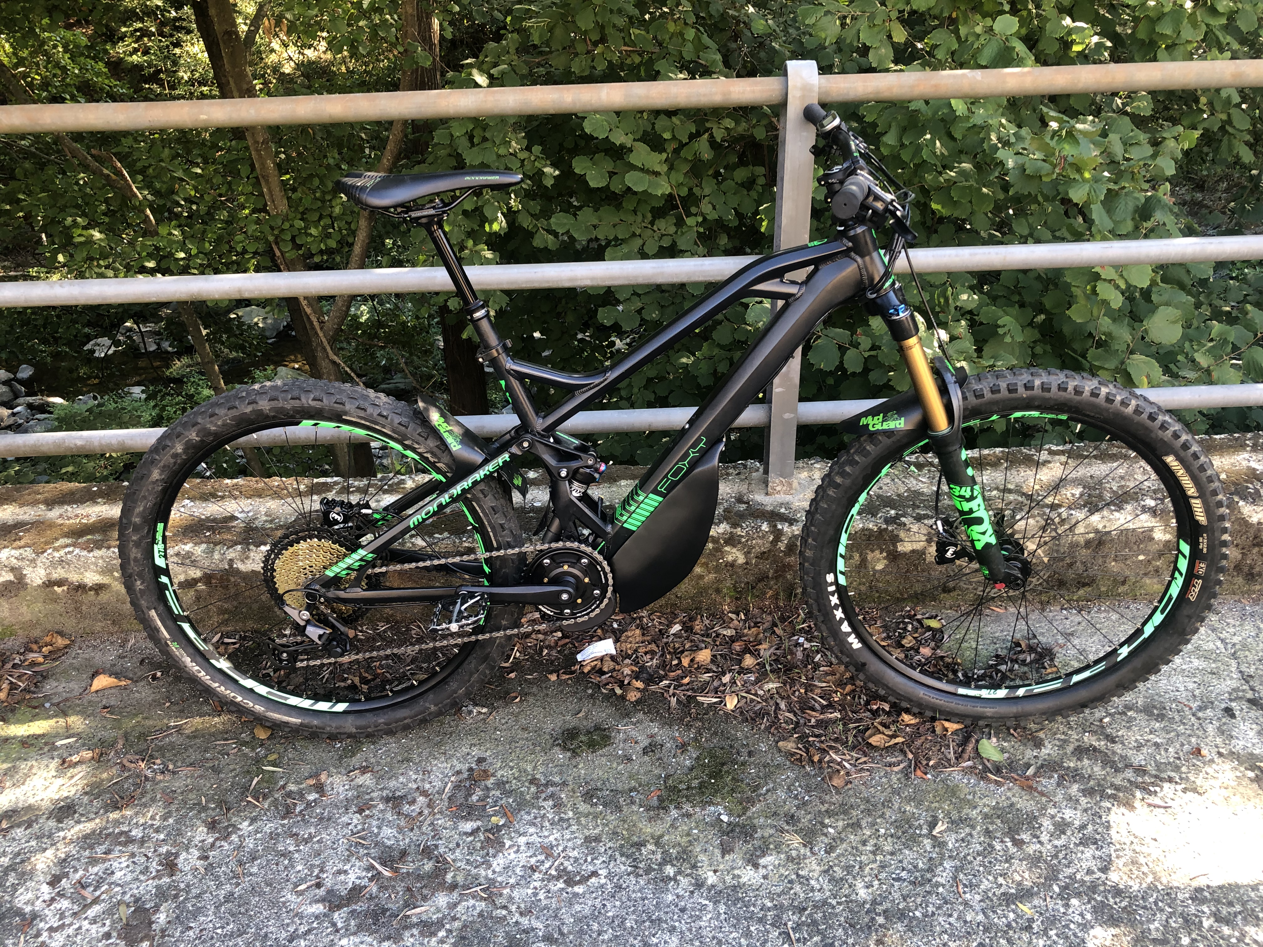

Inserito il - 03/08/2021 : 23:31:19  Mostra Profilo  Rispondi Quotando
arny63 ha scritto:
Complimenti Muinos, un vero spettacolo, io ho un 11:46 con la corona originale tsdz2 la trovo perfetta, vai dove vuoi e fai velocità quando serve..
Sei un artista..
Grazie troppo gentili!
Mi ero promesso di non farne più visto il troppo lavoro, ma a un’amico caro non ho resistito e ho creato anche questa..

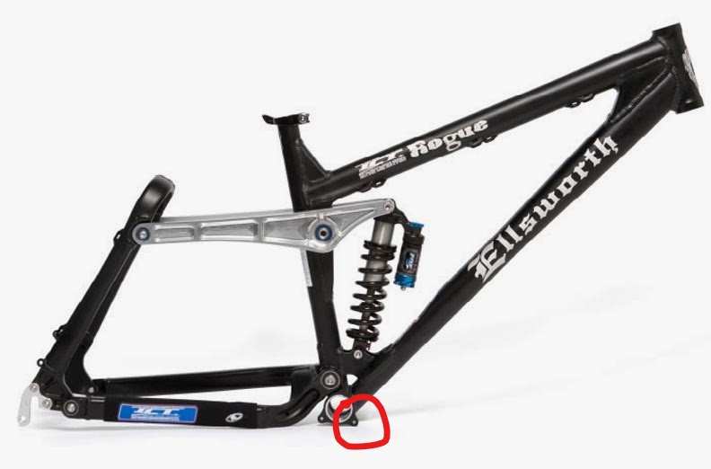

Ciao, come avete risolto l'interferenza del motore con l'attacco icgs del movimento centrale?
14582 Messaggi
Inserito il - 13/10/2021 : 13:38:07  Mostra Profilo Invia a andrea 104KG un Messaggio Privato  Rispondi Quotando
L'attacco del tendicatena va tagliato, almeno uno dei 3 altrimenti non entra.

azz, volevo convertire una vecchia enduro ma mettermi a tagliare il telaio, anche di poco, mi spezza il cuore..
Purtroppo ho sacrificato il supporto quello frontale su tutte..

muinos ha scritto:
Quindi hai tagliato quello che ho segnato in foto?

36466 Messaggi
Inserito il - 14/10/2021 : 13:07:14  Mostra Profilo Invia a Barba 49 un Messaggio Privato  Rispondi Quotando
Per forza, se vuoi che ti entri il motore devi fare "pulizia" in zona!!!

Beh, se è solo uno su 3 fori dell'attacco icgs è un sacrilegio che si può fare piuttosto che lasciare il telaio fermo a fare polvere.

Inserito il - 14/10/2021 : 17:02:47  Mostra Profilo  Rispondi Quotando
Si quello.. il gioco ne vale la candela

muinos
240 Messaggi
Inserito il - 04/10/2022 : 21:00:52  Mostra Profilo  Rispondi Quotando
6911,73 KB
Grazie #9786;#65039;
Aggiunto striscette

Ne faccio uso interno, ma un’amico ne ha vista una e ha insistito per averla. Quest’ultima se la moglie non la usa la venderò #128513;

Complimenti bellissimo lavoro, ma esistono delle guide su internet per lavorare la fibra di vetro e impratichirsi un po'?? la crafty che escursione ha? mi è sempre piaciuto quel telaio ma è stato poco capito secondo me.
muinos
240 Messaggi
Inserito il - 17/10/2022 : 10:19:30  Mostra Profilo  Rispondi Quotando
Grazie.
Esistono tante guide su YouTube, inizialmente ho usato il legno per le forme per essere più preciso, ma con i fogli di forex per sagomare le forme fai prima, basta scaldarlo. Una volta fatta la forma o si completa anche i fianchi con forex e poi si resina oppure si tira la tela acustica da altoparlanti incollandola con colla a caldo e po si resina, stucca e vernicia.
Hai ragione, la crafty è veramente bella da pedalare ma regala grandi gioie nello scassato.

muinos
240 Messaggi
Inserito il - 19/11/2022 : 20:08:22  Mostra Profilo  Rispondi Quotando
Mbag ha scritto:
Ciao, posso chiederti quanto ti rimane di luce a terra con la crafty? Vedo che hai in firma una foxy con tsdz2, il bafang veniva troppo basso o è una scelta diversa?
Vorrei montare un bbs e ho visto diverse foxy / dune del 2017/2018, ma da alcune foto viste in rete sembra ridursi di molto la luce a terra.
la dune taglia L com bbs02 ha una luce a terra di 27cm limando un po la parte sotto del telaio, la crafty taglia M con bbs02 ha una luce di 29cm, e' il telaio che accoglie meglio il bbs02,insiema alla summum.
dipende dal telaio quanto fa ruotare il motore ad esempio sulla crafty hai meno luce a terra con il tsdz2. la foxy taglia M con tsdz2 mi sembra hai 26cm.
unica pecca della crafty con il tsdz2 e' l'ancoraggio al telaio, con le altre mondraker che hanno l'attacco iscgm si elimina l'attacco che non fa passare il motore e si aggancia in quello che rimane posteriore. su una crafty ho provato a fare una piastra di ancoraggio sul telaio inferiore ,ma un po' tende sempre a ruotare leggermente per appoggiarsi al telaio
