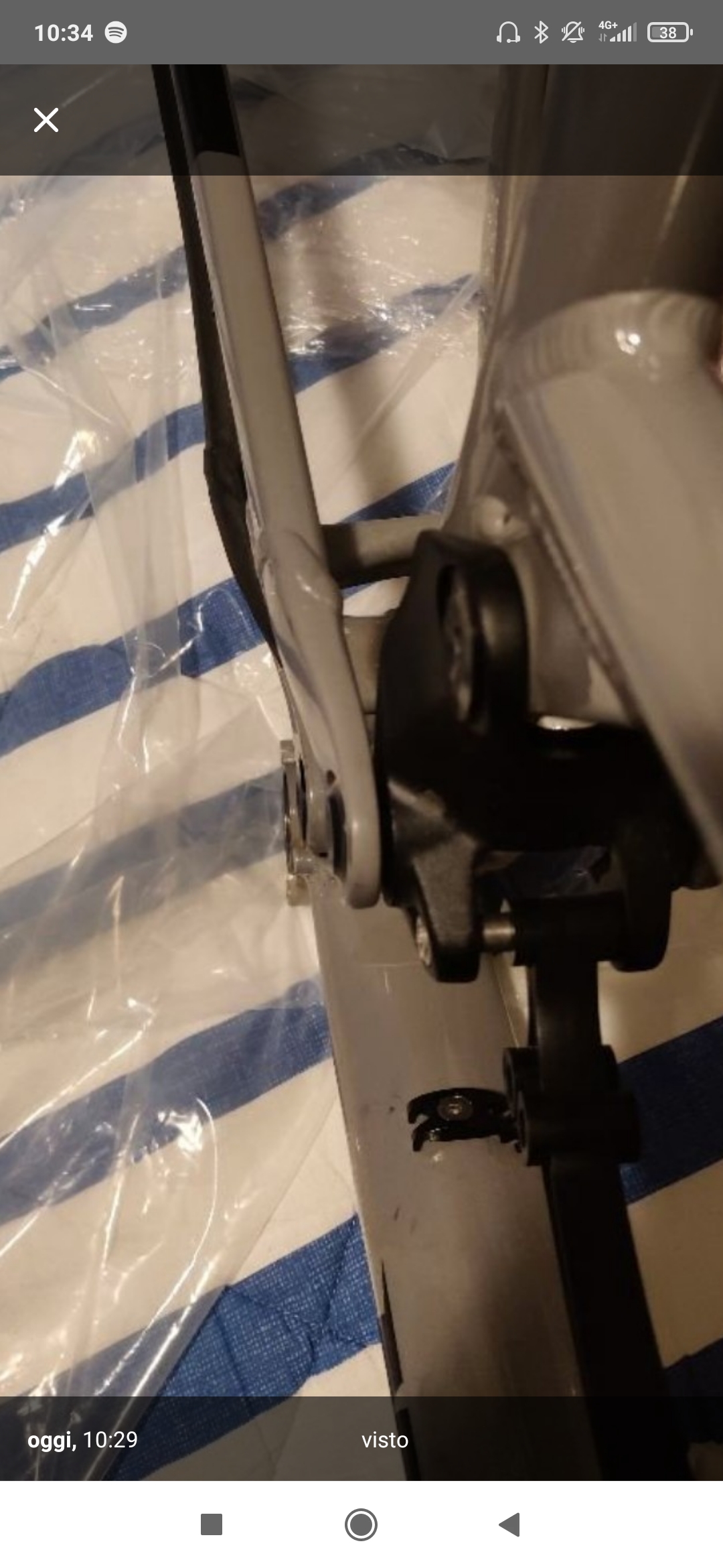

Salve a tutti, secondo voi ci va un kit? (Tongsheng o bbs01).
È un bsa 73, nukeproof mega 2019.

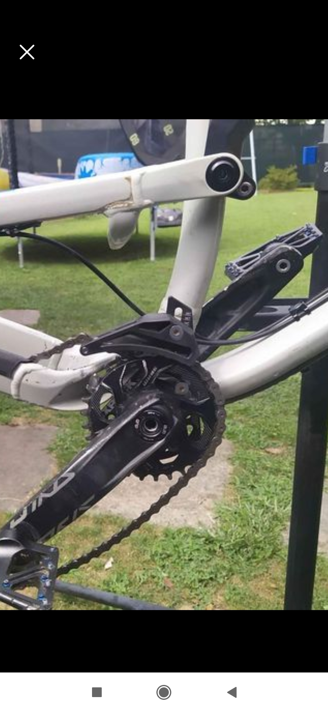

Inserito il - 17/11/2022 : 10:51:03  Mostra Profilo  Rispondi Quotando
Altra immagine

Intanto devi misurare la lunghezza del tubo che ospita il movimento centrale, se è da 68mm è perfetto, se è da 73mm è al limite e se è superiore ti costringerà ad acquistare un kit modificato con prolunga... Poi vedo che già con una corona piccola i denti passano molto vicini al carro posteriore, e questo potrebbe creare problemi...

È un bsa da 73 come avevo scritto, ho solo paura che il motore urti il carro.
In realtà la corona è abbastanza lontana dal mov centrale quindi penso che il problema potrebbe essere il primo pezzo del motore.
Un 73 si può spessorare qualcosina o non si riesce ad avvitare la ghiera?

nel 73mm il tsdz2 entra e sporge la vite di pochissimo, penso un paio di mm al amassimo puoi spessorare, ma ovviamente si tende a non farlo per non peggiorare la già brutta linea catena.....

Non si può spessorare, la catena lavora già MOLTO inclinata con i movimenti da 73mm... Molto meglio limare il carter del motore, ma certo NON su bici con carro ammortizzato, va tolto troppo materiale...

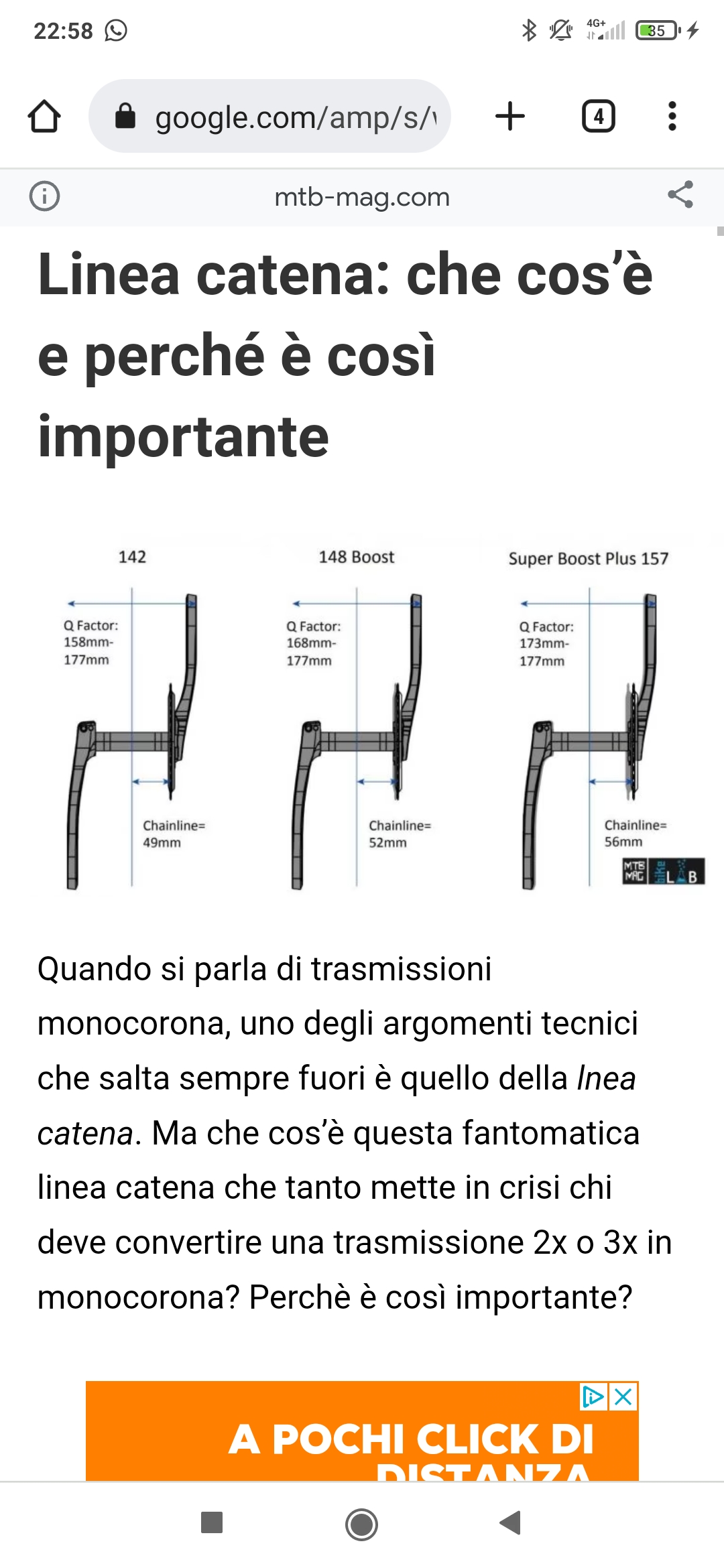

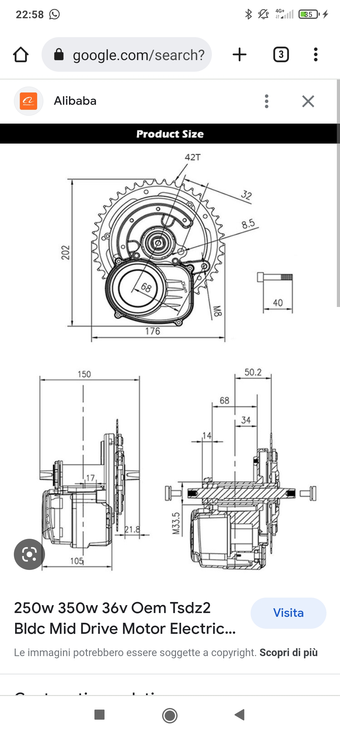

In realtà non mi preoccupa molto la linea catena vedendo come fosse lontana la corona originale dal mov centrale (tra l'altro se le misure che ho letto online sono corrette la linea catena del tsdz2 è identica a quella delle guarniture boost, allego foto per conoscenza).
Ho più paura di non riuscire ad avvitare la ghiera se dovessi spessorare qualche millimetro, dato che sembrano bastino pochi mm mi scoccerebbe dover prulungare il tsdz2.
Voi con l' occhio "clinico" cosa dite?

questo non o sapevo. in effetti sulla mia gt sanction da enduro funzionano tuuti gli 11 rapporti e mii sono semre chiesto perchè

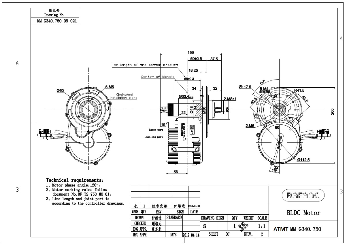

guarda che in pratica anche il BBS ha le medesime quote di ingombro...
220,27 KB
quindi l'unica differenza tra i 2 è il posizionamento del motore..uno inferiore , l'altro laterale.

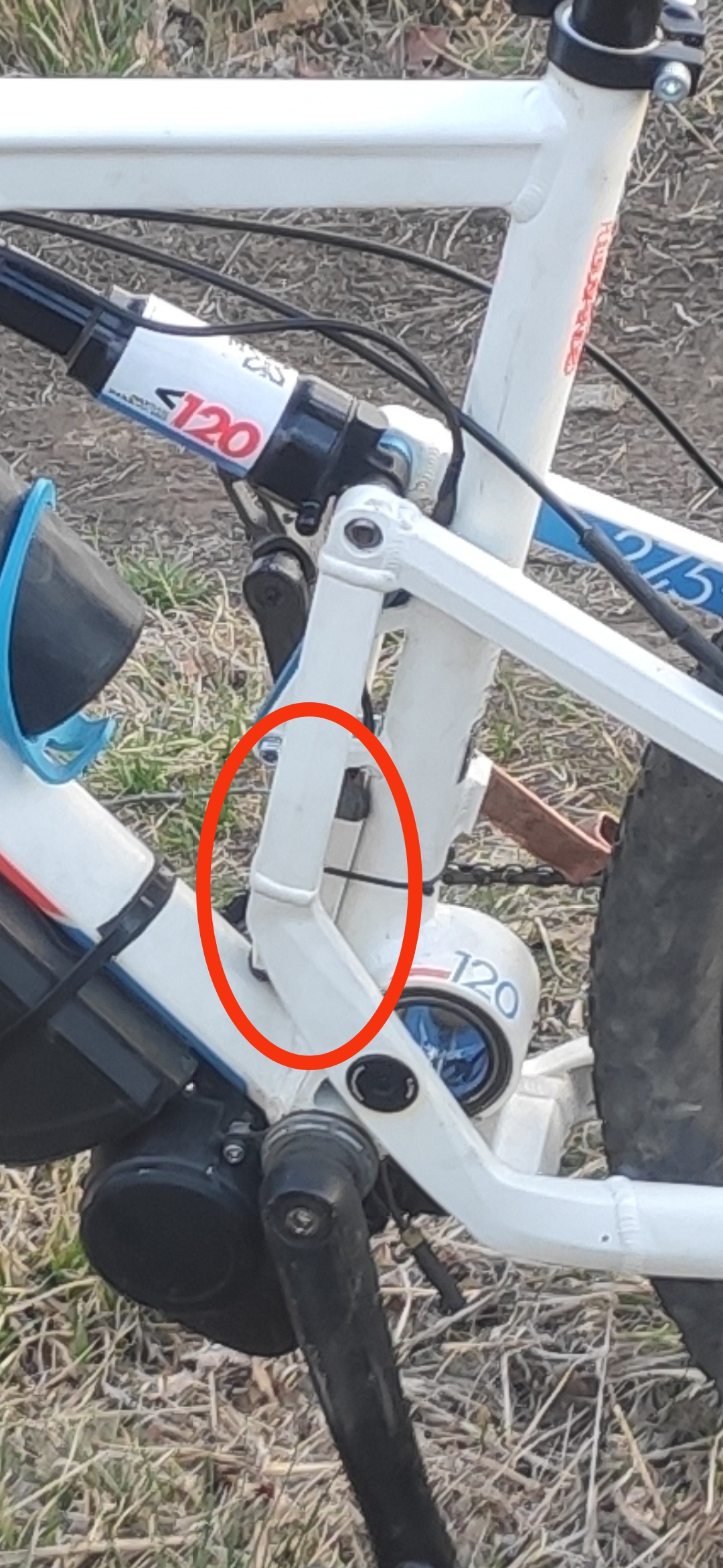

Dopo mesi aggiorno il post perché finalmente ho montato il tsdz2b su questa mtb.
Purtroppo non è stato molto agevole per via della larghezza del carro posteriore, ho dovuto limare il carter e adesso ci emtra preciso con uno spacer di quelli inclusi nella scatola.
La linea catena fa abbastanza schifo ed ancora non ho messo la 34, magari quando arriva metto una foto per chiedere consigli.
