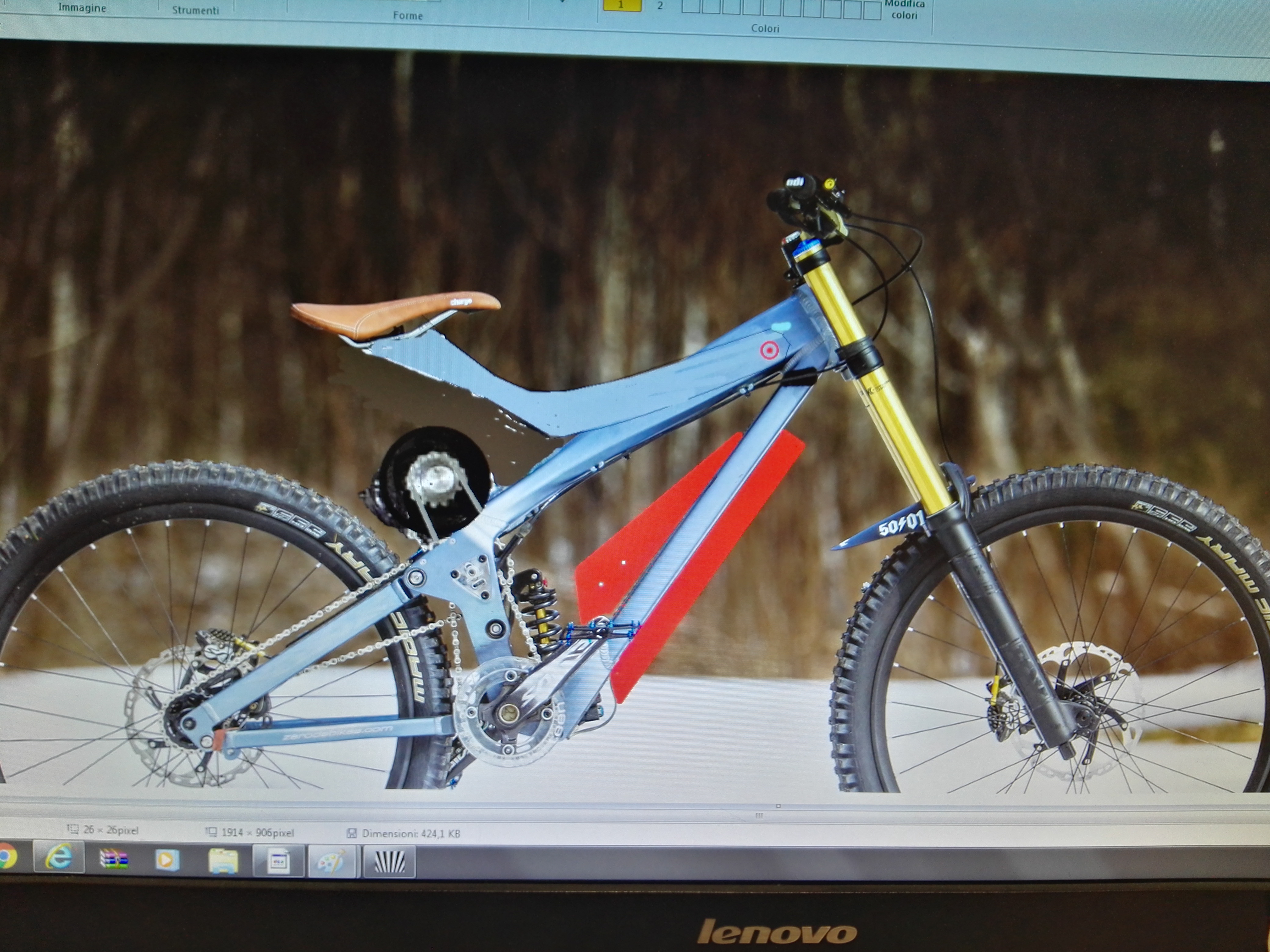

Ciao a tutti ragazzi, ho bisogno di una "consulenza importante" per un progetto folle che finalmente è arrivato al mio garage...la bici in questione è una rarissima Zerode G2,5 di cui se vorrete vi parlerò a lungo. La cosa importante è che alloggiato nel telaio c'è un mozzo alfine (credo 8v, non ho ancora verificato!#128517;).
Bene.la voglio elettrificare.
Visto il fatto che Alfine digerirebbe male la coppia di un motore centrale e che comunque verrebbe davvero troppo basso per un utilizzo fuoristradistico le opzioni sono due:
-motore nel mozzo (esperienze? Marche e modelli? )
-motore tipo cyclone ecc con catena che agisce su alfine e "trasmissione finale" senza però appunto spingere sulla ruota libera.
Vedendo la foto e il funzionamento credo vi sarà chiaro.
Via al brainstorming. Fermo restando che se ci fosse qualche professionista tra di voi che volesse accompagnarmi in questa avventura ovviamente ne possiamo parlare in privato!#128519;

Hai veramente una strana bici, la forma del telaio non permette il montaggio di un motore centrale e il fatto che abbia il perno passante nel carro posteriore non permette il montaggio di un motore nel mozzo, ovvero lo permette perchè mi pare che esista un motore siffatto, ma non so nemmeno dirti dove cercarlo!
Oltretutto usare un Cyclone come da te prospettato senza interessare il cambio Alfine è una cosa assurda, un centrale senza la possibilità di cambiare rapporti serve a poco in fuoristrada: Diciamo che secondo me l'unica soluzione che vedo è montare un Cyclone da 250W e coppia inferiore ai 60-80Nm interessando però il cambio, anche se capisco benissimo che con un mezzo come quello 250W sono veramente pochi.
L'ideale sarebbe montare un cambio a variazione continua NuVinci al posto dell'Alfine (hanno gli stessi attacchi) e poi usare un bel Cyclone da almeno 500W, anche se comprendo benissimo che la spesa si fa dura!!!

Voglio far notare un elemento essenziale: quella bici non è stata progettata così perchè gli ingegneri erano un po' fatti quella sera e volevano a tutti i costi progettare qualcosa di assolutamente originale. La scelta del cambio in quella posizione deriva dalla necessità primaria di utilizzare un cambio "al mozzo" senza metterlo nel mozzo. Quindi di non produrre delle masse non sospese (vedi con una ricerca i diversi interventi - molti miei - a riguardo sul forum) e secondariamente di "centralizzare" le masse stesse. Quindi qualsiasi tentativo di piazzare un cambio/hub nel mozzo snatura completamente l'essenza della bici. Capisco che Palmer si è ritrovato in garage un oggetto dalle caratteristiche molto peculiari e per alcuni versi eccellente, ma qualsisi tentativo di "snaturarlo" installando qualcosa nel mozzo porterà ad un risultato, ciclisticamente parlando, peggiore di quello ottenibile con MTB tradizionali/centrali. La soluzione indicata da gl08 mi sembra la migliore

Wow, grazie a tutti per le risposte. Si, ragionamenti che avevo già fatto a suo tempo prima di comprare il telaio. Per il problema forcellini farò due "prolunghe"da imbullonare all'attuale perno, in maniera da poter ospitare ruota posteriore da 29(#128519;) e quindi non sarebbe un problema infilare un asse.

Per quel che riguarda il motore sopra al telaio pensavo di usare un bafang g370 come cyclone. Mi sono dimenticato di dire che non mi interessano prestazioni mostruose. Attualmente ho Bosch CX. Mi basterebbe. E tanto lo uso solo su salite(spesso ripide) mai oltre 25kmh
wsurfer
858 Messaggi
Inserito il - 16/04/2019 : 23:44:25  Mostra Profilo Invia a wsurfer un Messaggio Privato  Rispondi Quotando
Motore sopra il telaio: dove lo metteresti ?
I forcellini posteriori si possono modificare per accettare un perno non passante di un alfine.?
Oppure mettere un cambio normale posteriore se si vuole evitare peso sul mozzo?
Per il BBS mi sembra che il mov centrale sia troppo basso durante l’ escursione dell’ ammortizzatore.
Comunque progetto interessante, tienici informati.

Inserito il - 17/04/2019 : 07:59:51  Mostra Profilo  Visita l'Homepage di Palmer  Rispondi Quotando
3022,32 KB
Marcoermejo
822 Messaggi
Inserito il - 17/04/2019 : 09:06:50  Mostra Profilo Invia a Marcoermejo un Messaggio Privato  Rispondi Quotando
Sfida intrigante... bisognerebbe vederla dal vivo.
Visto il posizionamento forse meglio un barbamotore!
36466 Messaggi
Inserito il - 17/04/2019 : 10:07:55  Mostra Profilo Invia a Barba 49 un Messaggio Privato  Rispondi Quotando
In quella posizione ci vedo meglio un Cyclone, è meno ingombrante e meno visibile, ed incorpora le dovute ruote libere che lo rendono indipendente quando si desidera pedalare ad assistenza spenta.

La questione è: o non fanno salite troppo ripide, o non hanno forza nelle gambe (che è anche il mio caso, per problemi fisici, ma non si spiegherebbe come fanno a salire, per quanto possa essere corto il rapporto finale), o mentono sapendo di mentire...:(

In più ho un ulteriore possibilità di giocare coi rapporti, in maniera da accorciare o Allungare quanto voglio, come da libretto di istruzioni..cmq lunedì provo una decina di motori (quasi tutti i bafang nel mozzo) e mi faccio un idea precisa su rampe importanti!;)resta la soluzione migliore per non stressare alfine..

Guarda, senza stare a rischiare tempo, soldi e incavolature varie vedi se riesci a trovare da qualche parte i dati della coppia massima gestibile dagli Alfine, poi la confronti con quella dei vari motori centrali in commercio e poi prendi una decisione: Il Rohloff mi è stato riferito che regge bene fino a 100Nm, quindi tutti i Bafang BBS-01 e il BBS-02 da 36V-500W (Massimo 80Nm) sono adatti ad essere accoppiati con questo cambio, mentre già il BBS-02 da 48V-500W (120Nm) lo potrebbe danneggiare, per non parlare poi del BBS-HD con i suoi 160Nm.
Come vedi anche un cambio costoso come il Rohloff ha i suoi limiti ben precisi, e se pensi che l'Alfine costa cinque volte meno forse qualche dubbio potrebbe venirti!!!
Io ne ho rotti due, adesso tocca a qualcun'altro...

Si, ma sono assolutamente d'accordo con la tua esperienza e anche con la teoria dei calcoli...poi leggo di gente che da sola con le proprie gambe su certe salite supera i 100nm..e buonanotte. A sto punto davvero, l'unica soluzione è un bel mozzo, o un kit side con catena lunga.
Gli amici di bikee bike mi suggerivano l'aden sport, ma a parte che mi sembra inadatto al fuoristrada costa un botto ..

ma i cambi sturmer archer o come si scrive? sono usati su cargo bike.... da secoli!

@Andrea104KG: Hanno pochi rapporti!!!

Ebbene...dopo un tempo infinito, tutto è compiuto!!ora si comincia a testare e scoprirela un po'.
https://youtu.be/yQlCAlIaKFE
415,02 KB

Eeehhh... La Chimera!!!

complimenti x l'eccellente lavoro. e x gli ottimi componenti usati, prima sù tutti la forca e l'ammo.
spaziale poi la finitura a specchio del telaio! spero di incontrarti una di queste volte se non sul cimone almeno qui sui colli modenesi...
