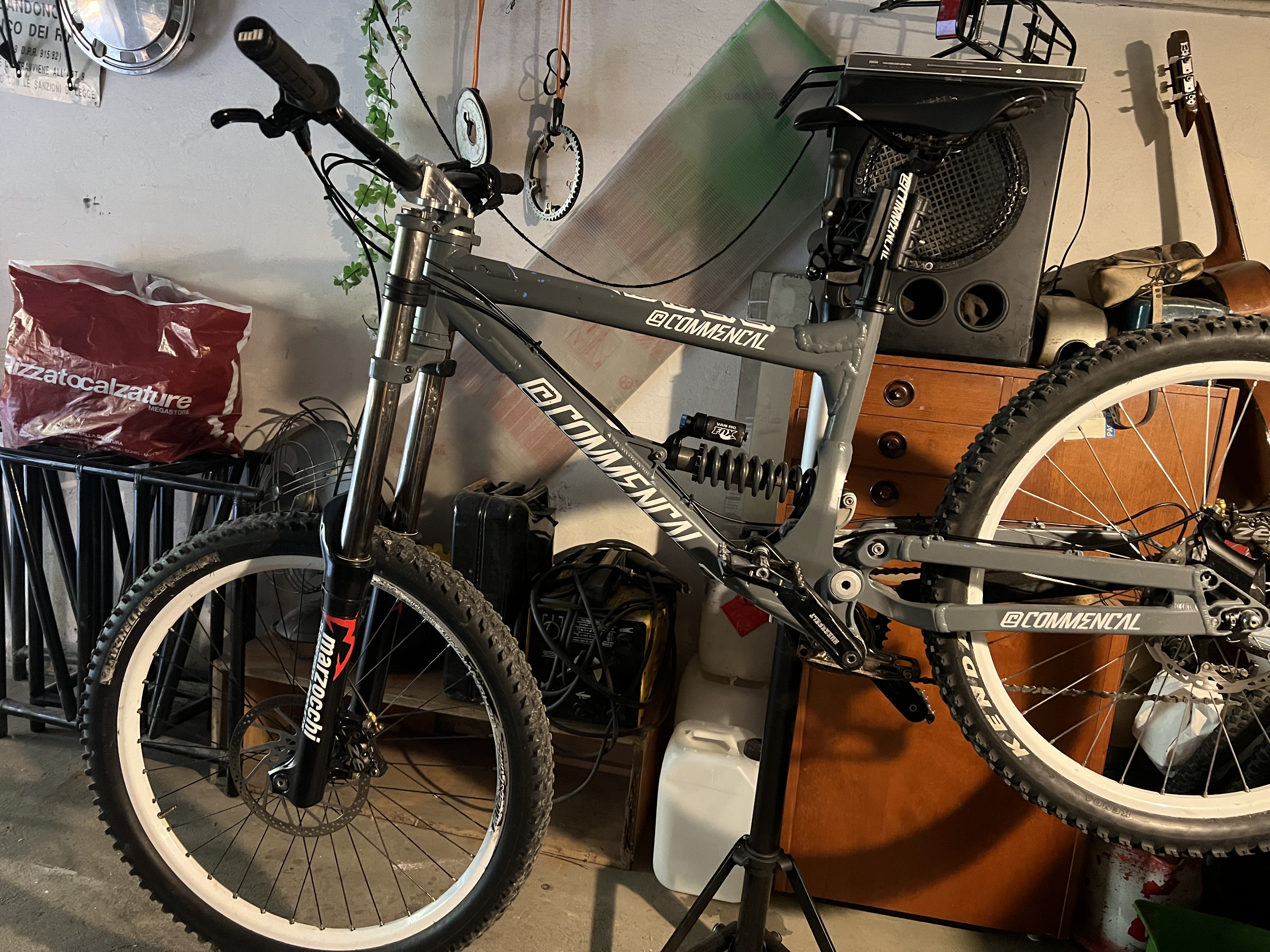

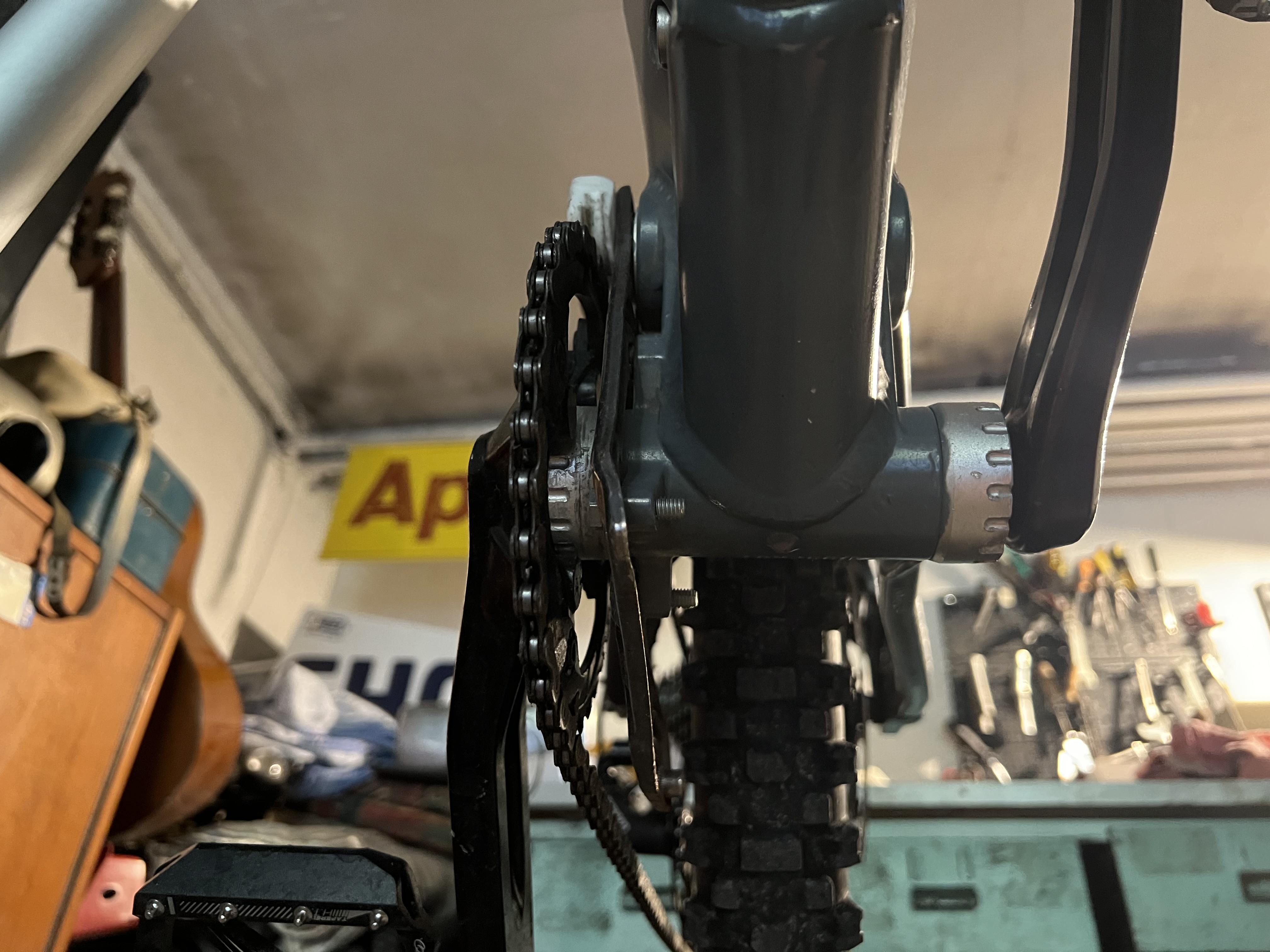

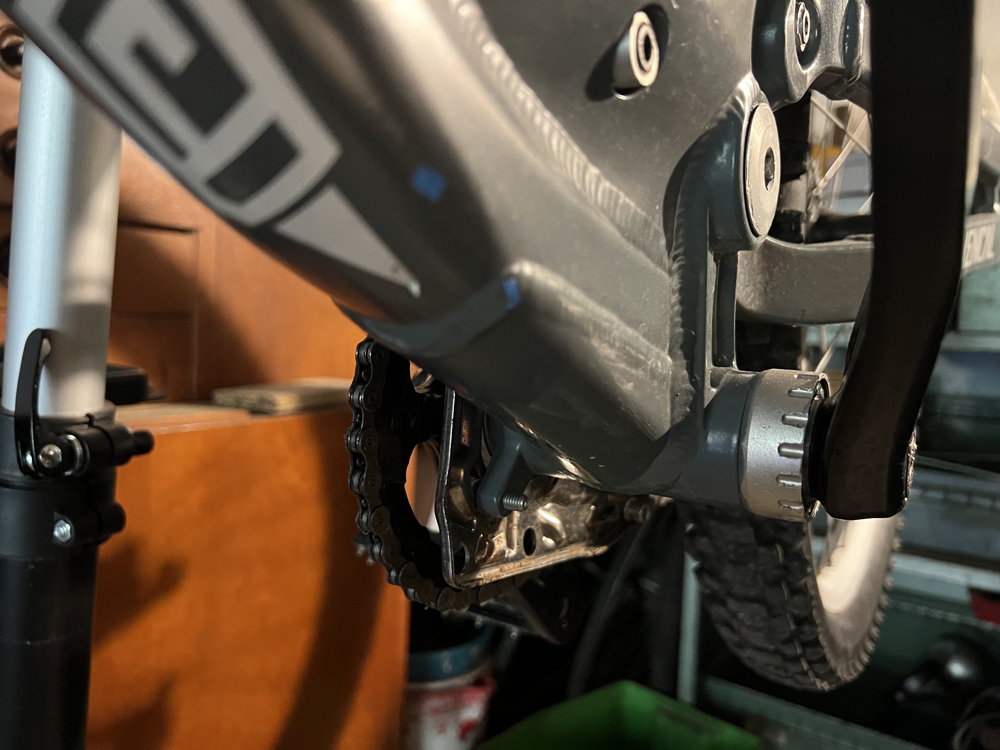

Buongiorno a tutti,
dopo lunghe e utilissime letture sul forum, scrivo per la prima volta per avere dei consigli/rassicurazioni.
Mi è venuta voglia di elettrificare la mia Commencal V2 Supreme DH.
Ho principalmente due quesiti che solo in parte hanno avuto risposta nelle altre discussioni lette:
- il movimento centrale è un BSA da 83mm; pensavo di installare un motore Bafang BBS02B da 750 Watt. Sarebbe corretto scegliere quello con passo da 100 mm e applicare degli spessori?
- essendo il motore da 48v volevo sapere se una batteria da 15Ah è sufficiente per una autonomia su percorsi misti di almeno 50km o se devo orientarmi su almeno 18-20 Ah. Io peso 80 kg e la bici ne farà altri 20 kg.
Ringrazio fin d'ora chi vorrà darmi delle indicazioni.

Ciao, i Bafang BBS-02 non esitono di serie più lunghi di 73mm, quindi o acquisti una modifica e la monti direttamente tu o prendi il motore già modificato da un artigiano del settore.
Temo comunque che il materiale attorno al cannotto del movimento centrale (e non mi riferisco al supporto del guidacatena ma a quel "ringrosso" posto sopra al cannotto)ti impedisca il montaggio: Spessorare con rondelle per evitare il problema ti disallineerebbe la catena, quindi la vedo dura: Io ho alettrificato alcune DH ma sempre e solo con motori nel mozzo posteriore (tra cui quella che possiedo adesso) proprio perchè queste bici hanno la zona del movimento centrale incasinata...

Grazie mille per la pronta risposta. Purtroppo non avendo mai avuto in mano un motore mi sfuggono certi dettagli. Il motore centrale bafang 750 l'ho trovato però su Aliexpress con diverse misure di movimento: 68-73 100 e 120. Provo ad allegare la foto.
Non ho capito quale ringrosso potrebbe disturbare, lato sx o dx?

I Bafang BBS sono nati per essere installati su cannotti del movimento centrale perfettamente tubolari, tu invece dal lato destro hai un attacco per il guidacatena (che dovresti COMUNQUE tagliare a raso) ed un ringrossamento nella parte superiore che secondo me impedisce al motore di andare a battuta sul bordo del tubo stesso: In pratica la parte destra del tubo (la sinistra non conta) deve sporgere abbastanza da andare in battuta con la parte "incavata" del motore, quindi deve essere un tubo libero da ringrossamenti di qualsiasi tipo.

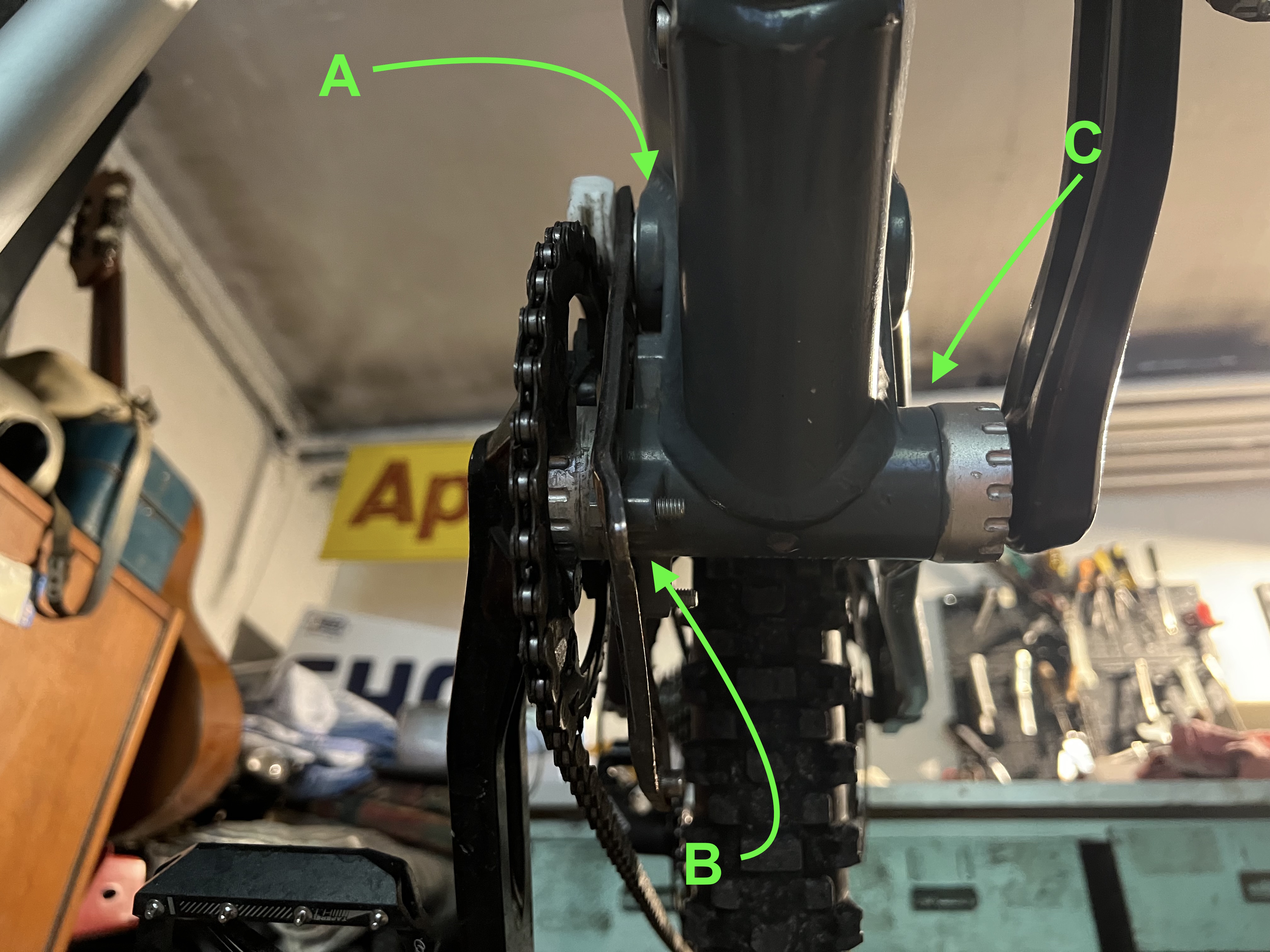

dunque come detto da BARBA sicuramente dovrai eliminare l'attacco del tendicatena (FRECCIA B)altrimenti il motore non entra.
e vedere se come sembra il perno dello snodo del carro (FRECCIA A)
non crea interferenza con lo stesso motore.detto questo secondo me il problema è peròil seguente:
se monti un motore con BB 100mm e giustamente lo spessori è centrarlo nel miglior modo possibile, sicuramente ti ritrovi nei migliori dei casi con una linea catena sballata ancor più del dovuto. perchè è vero che potrai leggermente giocartela aggiustandoti più o meno con gli spessori , ma è pur vero che devi comunque aggiungere BEN 17mm di spessori alla già disgraziata linea catena che ha normalmente questo motore.
forse sulla carta l'ideale sarebbe quello di veder se c'è la possibilità fresare il bb x cercar di rientrare a 73mm ma nel tuo caso il problema è la (FRECCIA A)!!sù questo lato non hai spazio x poter fresare e guadagnar qualcosa sul lato corona... mentre forse ad occhio potrebbe esserci la possibilità di fresare il (TUTTO ) e ridurre tutti i 10mm(FRECCIA C) sù questo lato per poter montare la versione normale 68/73mm ma questo vorre però dire che ti ritroveresti nei migliori dei casi la pedivella di SX più spostata in dentro del normale , ma correggendo però il disassamento che ha la pedivella sx.
quindi il mio pensiero è (facendo finta di non aver letto i 50km che vorresti fare)..e ti chiedo: a che ti serve stò telaio?? se ti serve x pedalarlo...allora ti ricordo che il V2 non è di certo il telaio migliore x farlo..a meno chè non ci fai delle ciclabili , perchè è una bici da dH relativamente moderna e quindi pedalarla è alquanto scomoda in salita specie nel tecnico o pezzi sconnessi.
se invece ti serve x motorizzarlo x far le risalite e quindi renderti completamente indipendente dalle risalite meccanizzate per poi usarlo NEL suo HABITAT NATURALE in uso discesistico, BHè allora valuterei il discorso di spessoralo a 100mm se non c'è la possibilità di fresarlo di quei 10mm x rientrare a 73mm.
ma visto che tu hai scritto che invece vorresti usarlo x pedalarlo ebbene di certo ti rispondo che non è il maximo da usarlo specie in salita il quale dovrai di certo litigarci non poco x tener giù la ruota anteriore nel tecnico e di certo la 888 non ti aiuterà di certo.
questo è il mio pensiero...

Considera anche che mettere degli spessori tra motore e cannotto del movimento centrale rende instabile il motore, i BBS (specie quelli potenti) devono andare in appoggio direttamente sul tubo NUDO e senza alcuna rondella, altrimenti sulle buche scendono in basso e si allentano continuamente le ghiere di fissaggio...

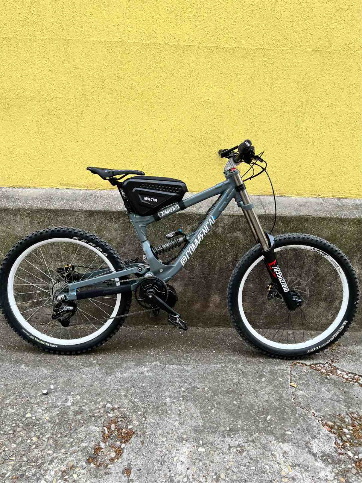

Ecco , finita e funzionante
Bbs02 750w
Batteria 20A 48v

grande, ma ti han poi procurato il motore largo 83mm ??
14582 Messaggi
Inserito il - 18/04/2023 : 23:39:51  Mostra Profilo Invia a andrea 104KG un Messaggio Privato  Rispondi Quotando
bella, però il peso in alto non la rende maneggevole..
RossoJo
9 Messaggi
Inserito il - 21/04/2023 : 08:22:52  Mostra Profilo  Rispondi Quotando
No, il motore da 83 è irreperibile.
Alla fine dei ragionamenti, ho deciso di togliere un piccola porzione di telaio a sx e montare il classico da 73. Ho valutato che una volta fatto il lavoro non sarebbe stato mio interesse tornare indietro e ripristinare la bici come in origine.
Per la batteria invece sono contento, perchè è una soluzione che pone il peso al centro e non si sente assolutamente. La batteria non è l'ultima massa sospesa, sopra c'è il ciclista e sotto 30 kg di bicicletta.
Ora, dopo le prime prove sono molto soddisfatto, è venuto fuori un mezzo molto performante, veloce e il telaio risulta adeguato alla potenza del motore.

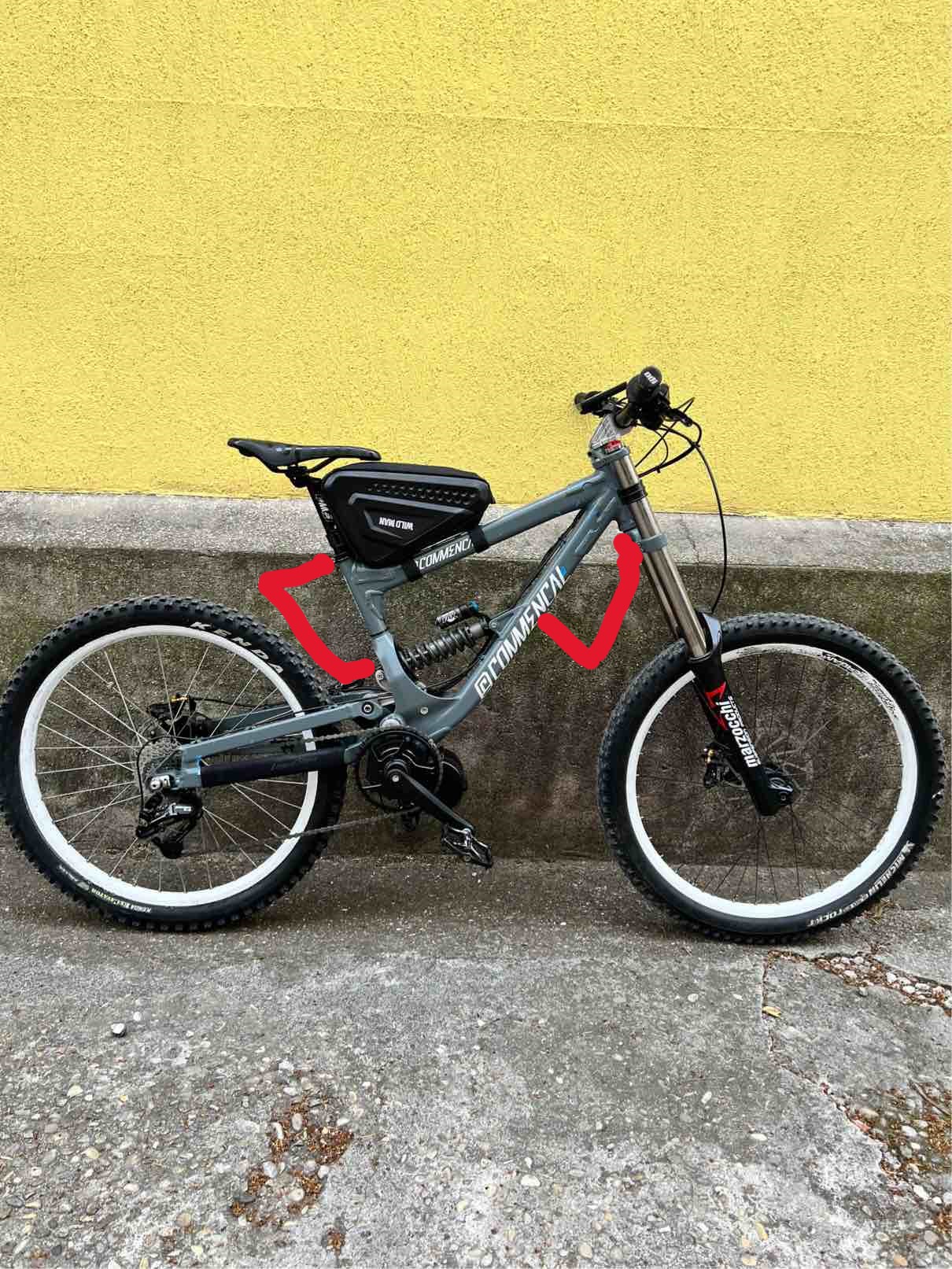

Veramente bella la bici sopratutto la forcella ammortizzata mai vista cosi grossa pero la batteria sotto le palle e a contatto con la pelle no ne pericolosa? se preferisci l'estetica ci sta pero per mia sicurecca io la éviterai di metterla li io magare la fisso d'avanti sotto il telaio in angolo vicino agli ammortizzatori oppure anche dietro il telaio d'avanti la ruota posteriore posizionando la punta verso in basso e la parte piu larga verso in alto credo in questi posizioni sei piu al sicuro poi magare sbaglio
471,6 KB

guarda che gli ammortizzatori son fatti per ammortizzare...
quindi comprimendosi la batteria messa nelle 2 posizioni che hai segnato tu... andrebbe immmediatamente ad impattare contro le ruote..
essendo di quella dimensione il modo più pratico è quello usato anche se con qualche compromesso.
la bike e' bella ,la linea e' pulita , il motore potente ,ma "IO" con quella configurazione riuscirei a fare in "sicurezza" solo percorsi sterrati senza situazioni hard in discesa , per cui fosse la mia bike da enduro(magari), la batteria finiva sotto l'obliquo ,certo non con quella forma .
ON
abdul
47 Messaggi
Inserito il - 22/04/2023 : 09:07:38  Mostra Profilo Invia a abdul un Messaggio Privato  Rispondi Quotando
pero io intendo in caso di esplosione speriamo che non capità mai ma io mi piace prevenire che curare.. lo so che il bms protegge ma mai dire mai almeno se la batteria è distante dal corpo farà meno danni ma non come a contatto con la pelle sopratutto se la batteria è piu grande e scoperta... non voglio farle paranoi pero non costa niente posizionarla in un posto piu sicuro ecc dico poi ogni uno e libero di fare quello che vuole ovviamente
Modificato da - abdul in data 22/04/2023 09:10:23
14582 Messaggi
Inserito il - 22/04/2023 : 18:42:21  Mostra Profilo Invia a andrea 104KG un Messaggio Privato  Rispondi Quotando
Quoto INOX54.. Visto che è una borsetta fai la prova, appendiabiti sotto davanti al motore e fai un modesto percorso sentirai una differenza enorme di maneggevolezza, almeno io l'ho sentita quando avevo le batterie in una borsetta a sella dietro lo sterzo...
INOX54
517 Messaggi
Inserito il - 22/04/2023 : 20:58:40  Mostra Profilo  Rispondi Quotando
penso che una forma del genere sia possibile ottenerla e a parer mio diventa una bellezza.
