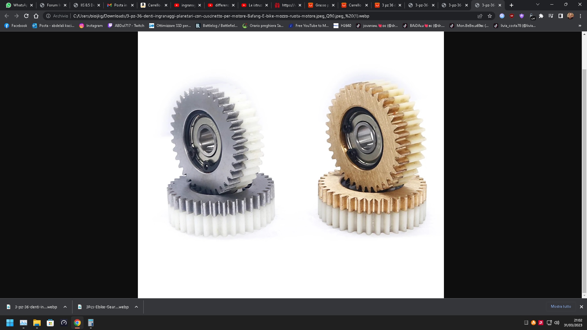

si ci sono ingranaggi di rame barba forse non sei aggiornato ci sono anche meta plastica e meta rame oppure meta plastica e meta acciaio vedi foto comunque il motore non ha un nome ha solo un codice seriale la e-bike si chiama Coolthings di quelle vecchie

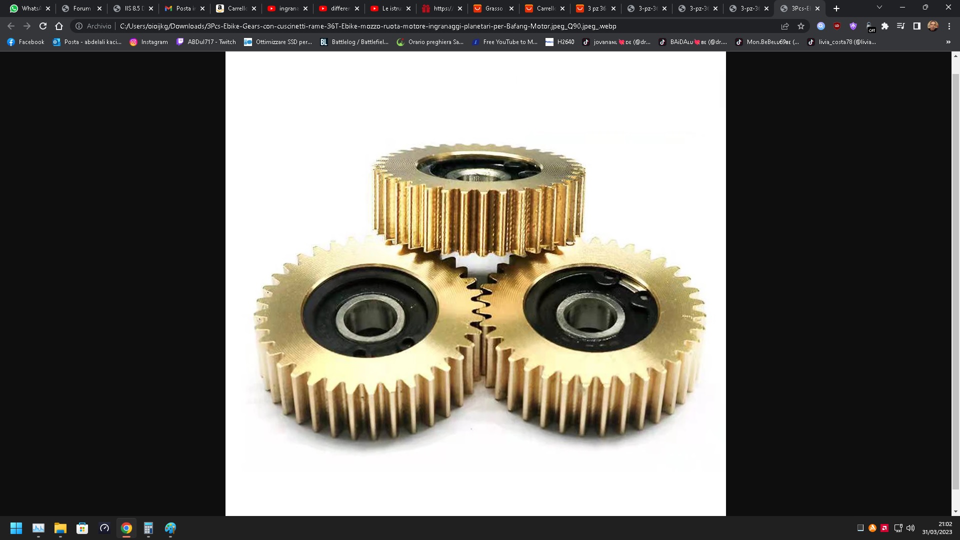

Infatti quelli postati sono in bronzo nonostante quanto scritto negli indirizzi.
In Rame durerebbero da Natale a Santo Stefano.

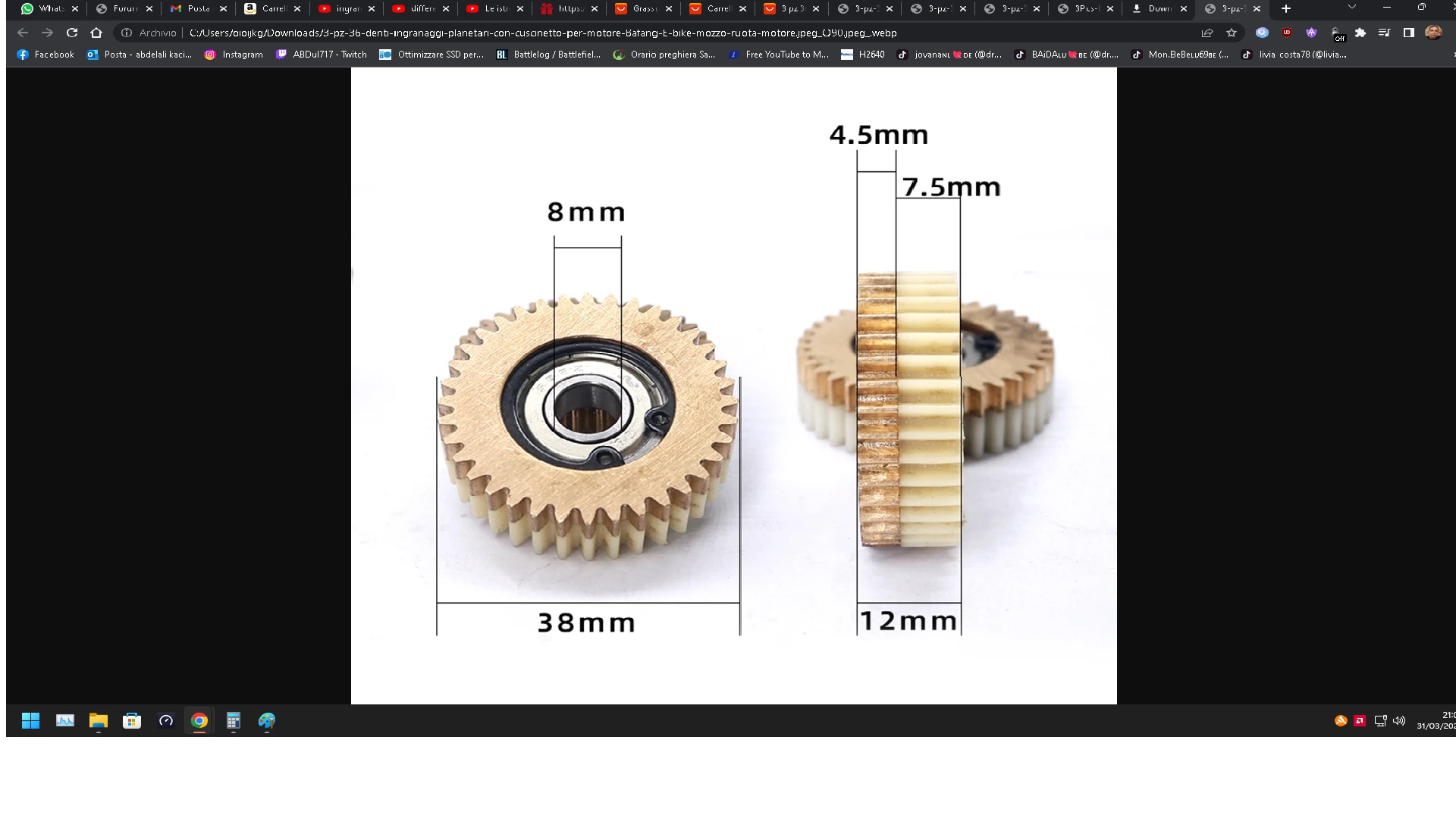

Abdul, quelli sono in bronzo, lascia perdere le traduzioni fatte a cavolo!!! Il rame è tenerissimo e un ingranaggio fatto con questo metallo durerebbe dieci minuti!!!
L'unica lega metallica che può sostituire la plastica è il bronzo-fosforo, e infatti quegli ingranaggi sono proprio di questo materiale!

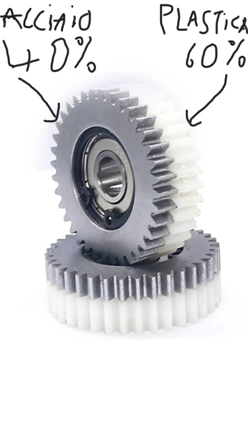

in inglese è 'copper' booooh non so che prendere.. uno su youtube mi consiglia che quello fatto in 40% di acciaio e 60% plastica ha la forza degli ingranaggi in metallo quando sono sotto la coppia massima e silenziosi nelle partenze cosa dice te una buona idea ?

Negli ingranaggi misti "lavora" solo la parte in acciaio, quella in plastica serve solamente per evitare il miagolio!!!
