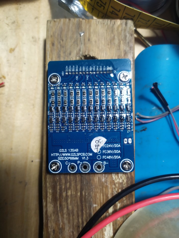

Avevo letto sul web circa l'utilizzo di bms 13s su una batteria 12s.
Alcune risorse indicano di non collegare l'ultimo cavetto di bilanciamento altre di mettere in corto i pin degli ultimi due cavetti......help please ho diversi bms 13s ma vorrei sfruttarli su due batterie 12s.
Ringrazio anticipatamente chi potrà spiegarmi meglio.

Non è possibile generalizzare.
Ci sono BMS che accettano la cosa altri no, e sono più quelli che non l'accettano in quanto pensano che la 13° cella sia scarica.
Quindi dovresti chiedere al produttore del BMS, so che non è facile ma provaci.
Poi metti qualche foto magari qualcuno qui ha lo stesso BMS e potrà dirti di più.

Ci sono bms che riconoscono in automatico le serie e si autosettano, altrimenti colleghi insieme il B12 b13, e diventa da 12s,
Io lo faccio per utilizzare 10s a 7s, visto che i 7s sono di piccola potenza e spesso senza balance,
Funziona anche a 13s e 14s, logicamente mantiene il cutoff a 3V e 4,2V, comunque provalo a banco prima di chiudere la batteria #128077;

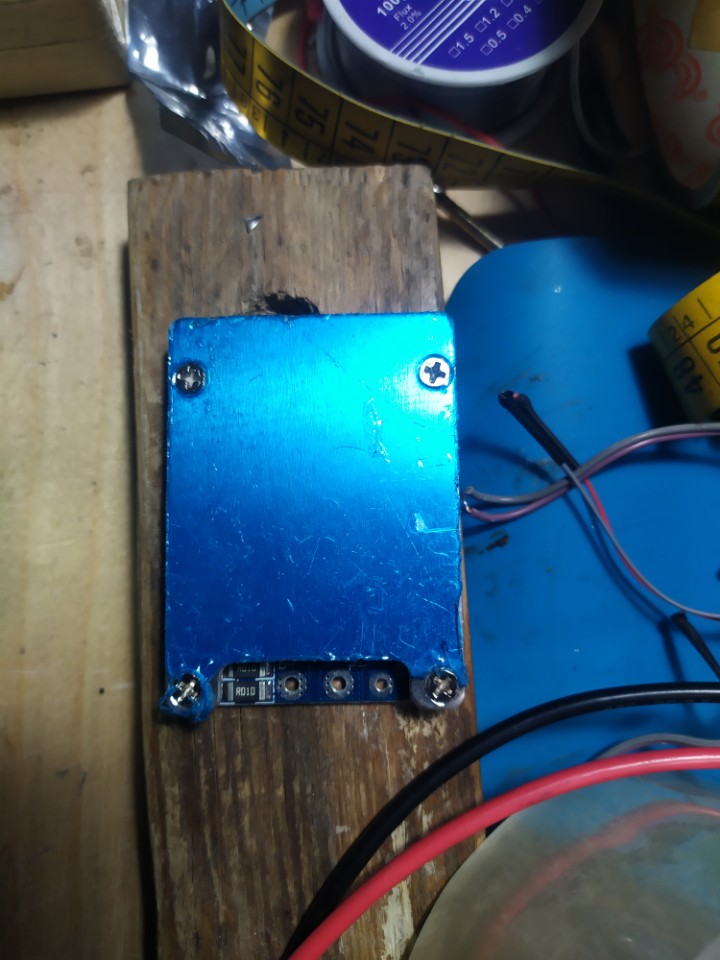

Si perdonatemi avete ragione ora inserisco le foto. Ho provato a cercare il sito del produttore ma non esiste più, ho chiesto al venditore e non ne sa una mazza
118,8 KB
157,1 KB
