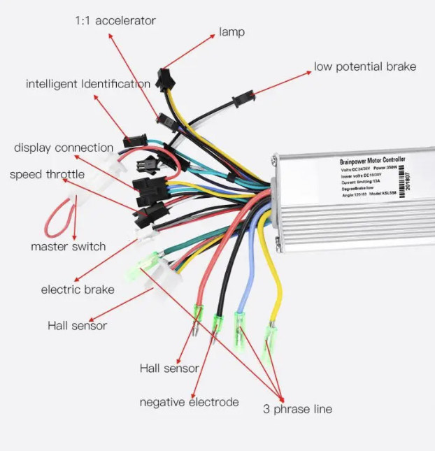

Salve a tutti vorrei sapere se posso collegare il pas a questa centralina Brainpower Grazie

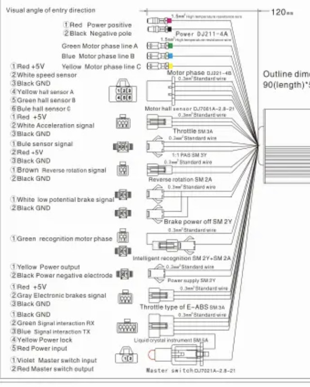

cmq il venditore mi ha mandato lo schema originale del controller ovvero il foglietto di istruzione e quindi il pas va collegato sul acceleratore dove cè il filo blu del segnale con i suoi + - invece quello throttle che sarebbe il vero acceleratore ha un filo bianco con i suoi + - in teoria dovrà funzionare nel foglietto di istruzione originale del controller ce scritto che la distanza tra sensore e magnete deve essere inferiore a 6mm staremo a veder

Il pas collegalo come ti ha detto il venditore controllando che i cavi Rosso e Nero del connettore corrispondano a quelli sul tuo pas, ma se il pas NON è stato acquistato assieme alla centralina molto probabilmente non funzionerà.
PS) La distanza tra sensore e dischetto deve essere di 0,6mm e non di 6mm, altrimenti col cavolo che funziona!!!

sergio forse vuoi dire 0,6cm perche io ho scritto 6mm non 6cm
10mm=1cm giusto ? nel foglietto consigliano 6mm o meno
Modificato da - abdul in data 20/04/2023 08:30:14
36466 Messaggi
Inserito il - 20/04/2023 : 10:39:15  Mostra Profilo Invia a Barba 49 un Messaggio Privato  Rispondi Quotando
No, il disco deve quasi sfregare sul sensore!!!
Se lo monti a 6mm la bici non parte assolutamente, massimo ci deve passare 1mm...
