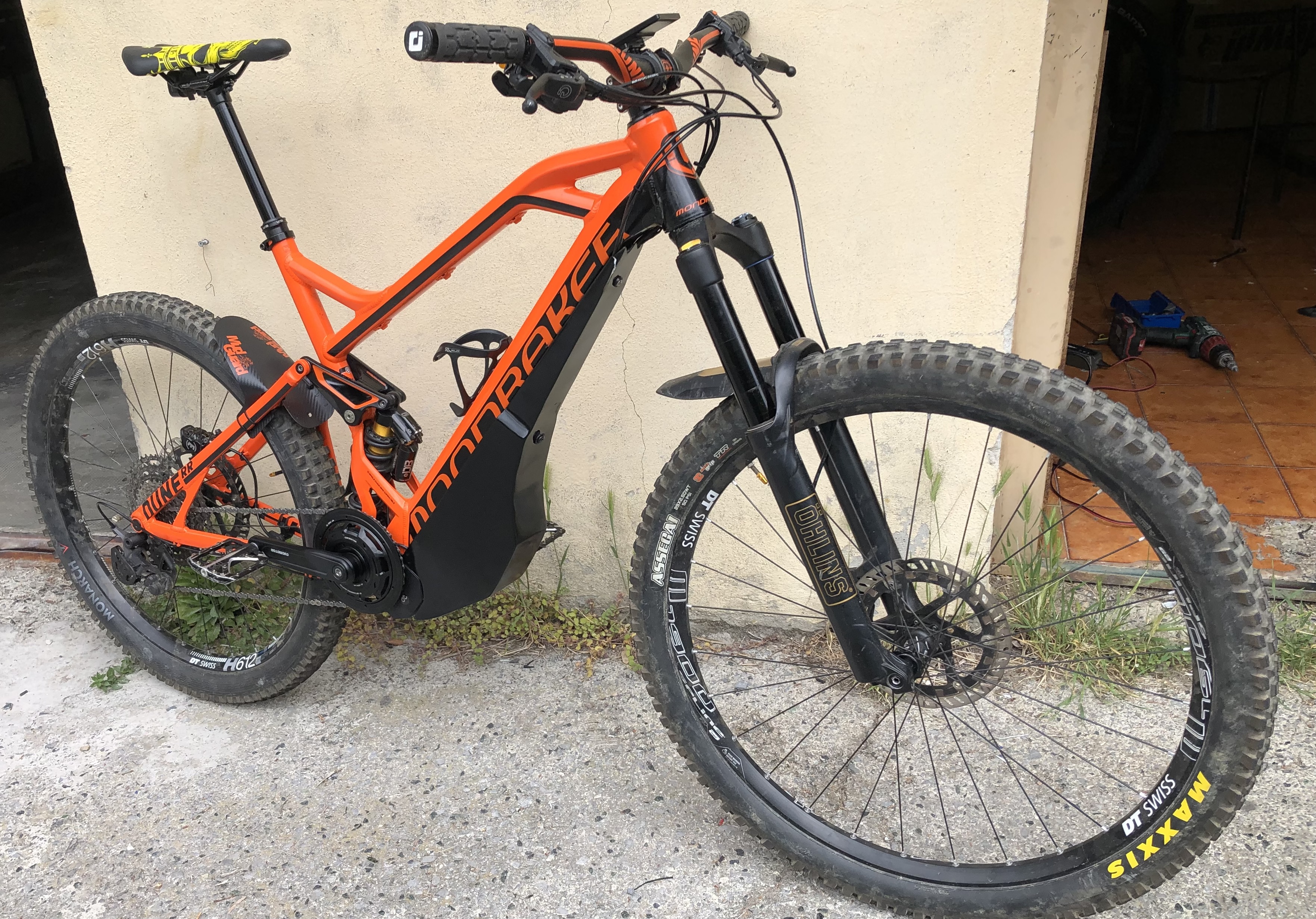

non ho resistito, ho venduto la mia dune bbs02 e sono work in progress con il photon. le prime prove promettono alla grande. alimentato con batterie 21700 lg 770wh 52v.

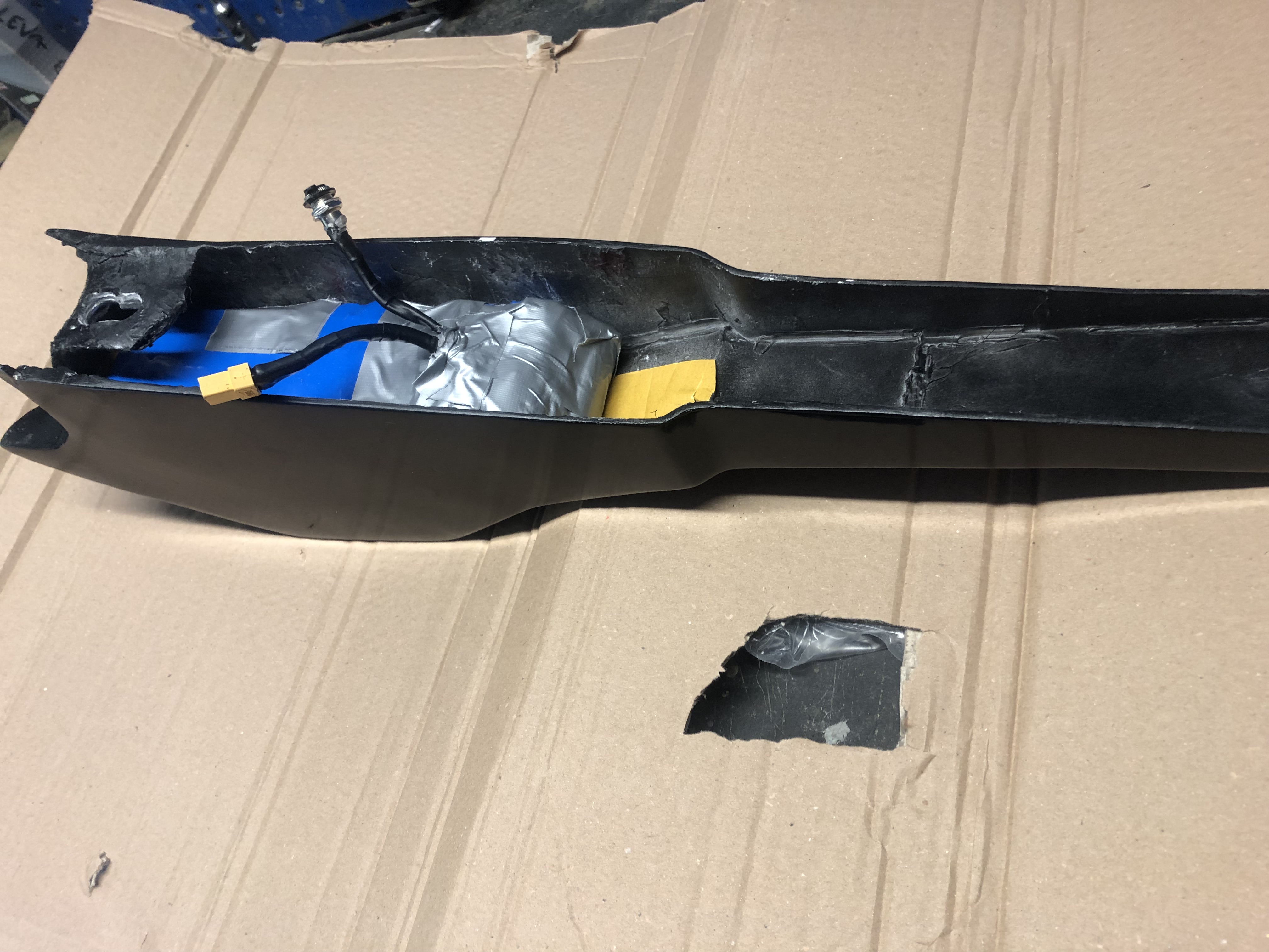

E magari anche due spiegazioni sul lavoro e delle foto esplicative del work in progress? Ci piace vedere come nasce un progetto

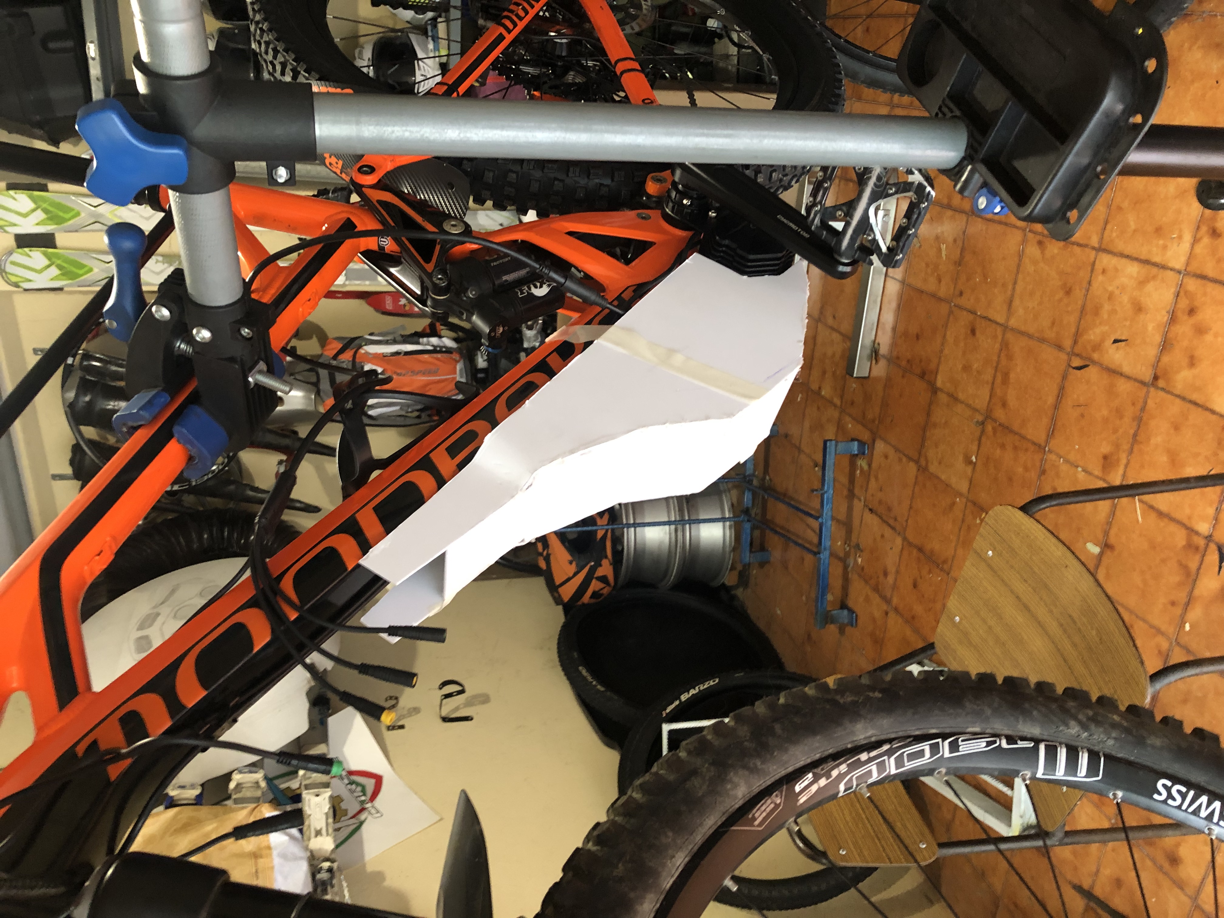

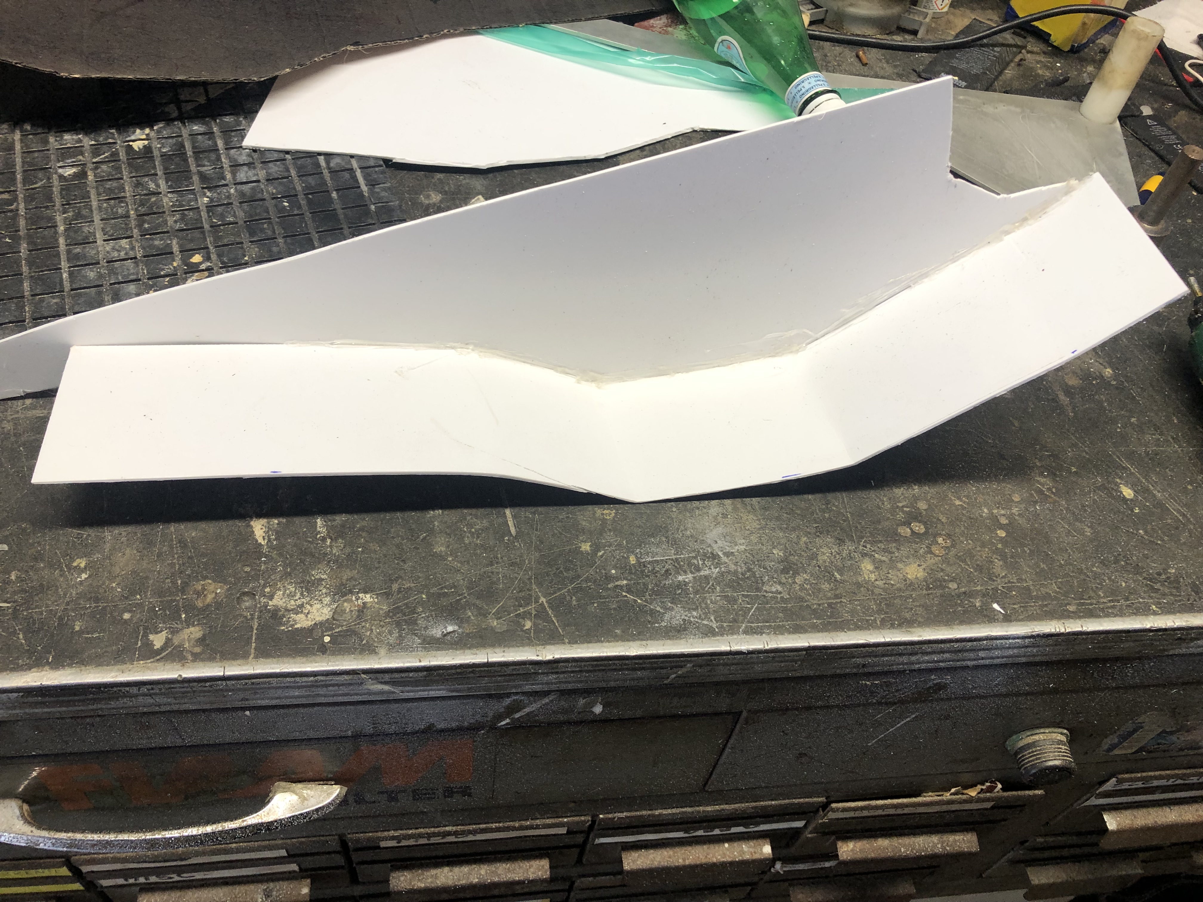

muinos
240 Messaggi
Inserito il - 30/04/2023 : 21:02:58  Mostra Profilo  Rispondi Quotando
prima ho fatto delle prove in cartone verniciate,fatto sagoma con il forex che si presta bene al taglio e a modellamento scaldando leggermente, poi ho ricoperto in fibra di vetro con inserimento di placche metalliche sulle viti di sostegno parte bassa dove ho fatto una estrazione della batteria a slitta sul telaio basso, compreso due staffette d'appoggio sul motore. stuccato carteggiato verniciato e per il momento ritagliato adesivi provvisori per riprendere la scritta Mondraker.

che bel lavoro! ma come fa la vetroresina ad essere così liscia visto che non c'è uno stampo? Naturalmente vogliamo la prova del motore...
muinos
240 Messaggi
Inserito il - 30/04/2023 : 21:43:08  Mostra Profilo  Rispondi Quotando
il materiale bianco e' forex quello che usano anche per pannelli pubblicitari, poi dopo aver coperto con vetroresina stucco vetroresina per rinforzare e tappare irregolarità,e poi ancora stucco metallico per le ultime impurità e dopo vai di carteggiare.

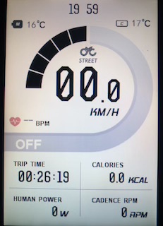

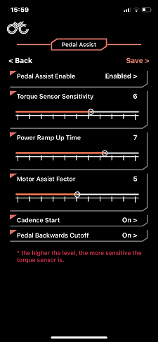

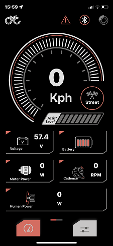

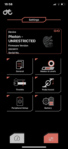

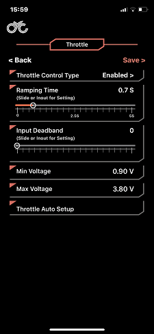

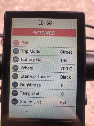

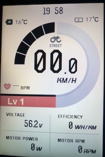

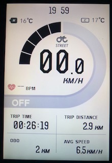

mercoledi o venerdì faro il primo test vero, ma a regolare i vari Setup tra app e display ti rendi conto che e' fatto bene e le regolazioni sulle sensibilità pedali...fantastiche, testato nel piazzale acceleratore a pulsante ti accorgi che spinge più' del bb02 750w. pensavo di aver fatto la follia ma se le promesse sono queste posso vendere le altre bici
poi quando lo collego faccio qualche screenshot della app e del display nelle sue funzioni.
e la linea catena quasi da spessorare perché troppo interna

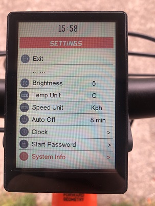

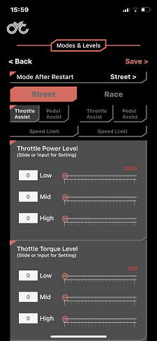

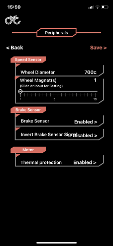

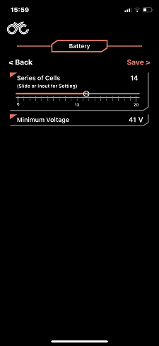

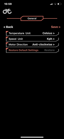

Inserito il - 01/05/2023 : 19:24:03  Mostra Profilo  Rispondi Quotando

muinos
240 Messaggi
Inserito il - 01/05/2023 : 20:15:49  Mostra Profilo  Rispondi Quotando

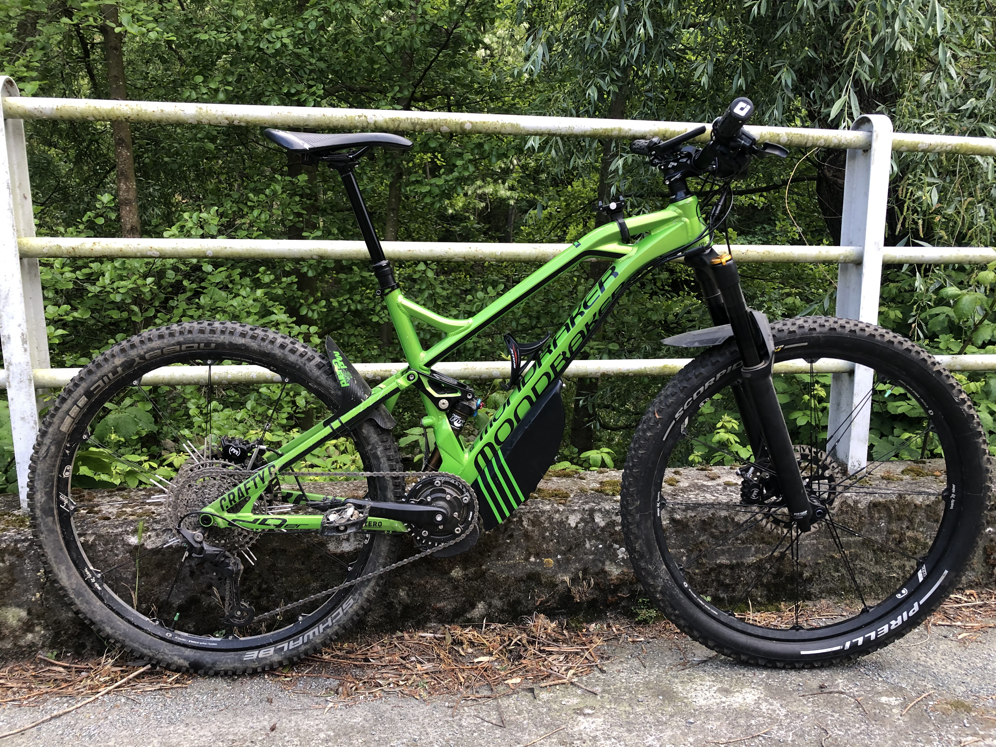

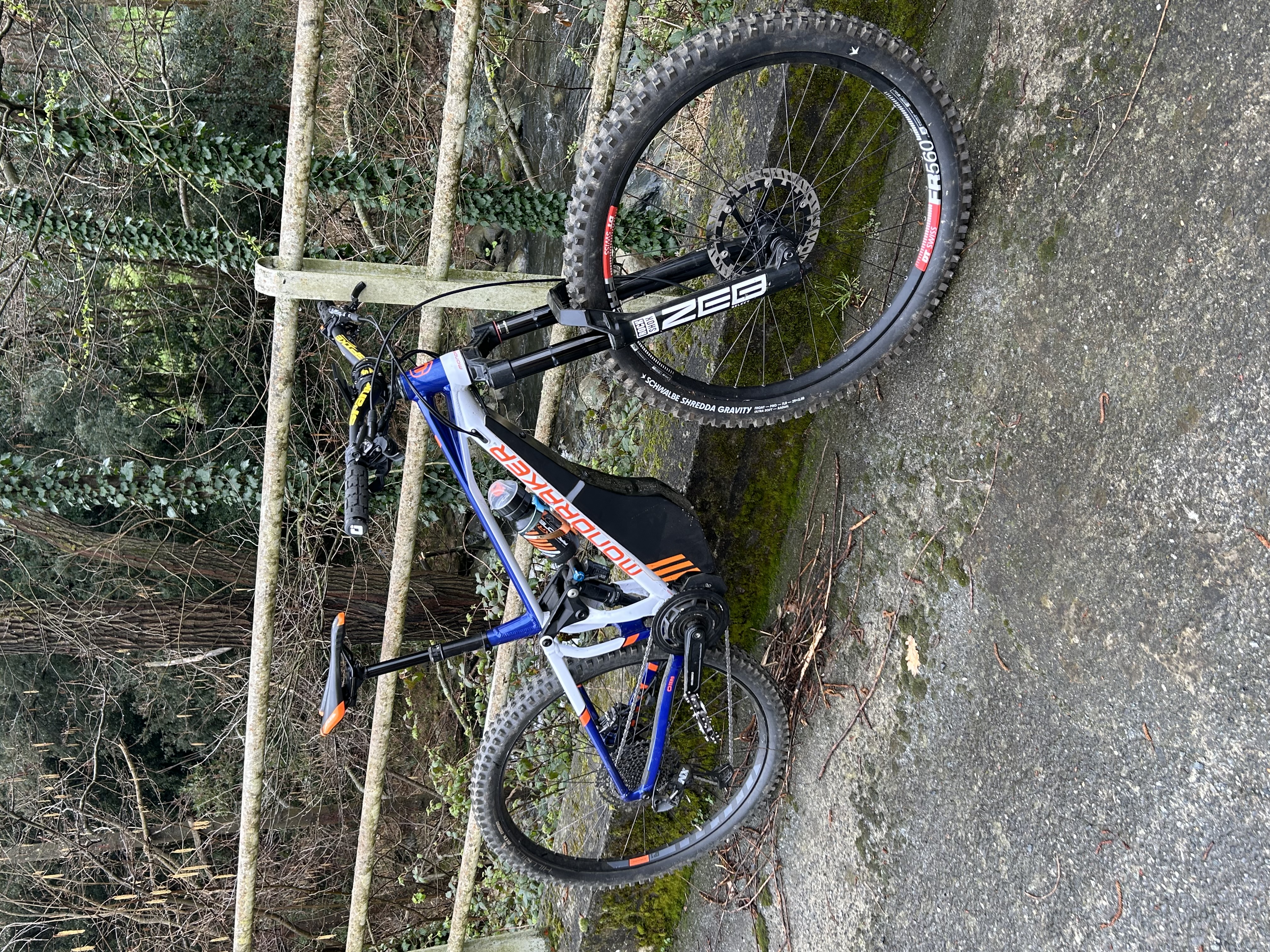

Hai delle foto della Crafty?

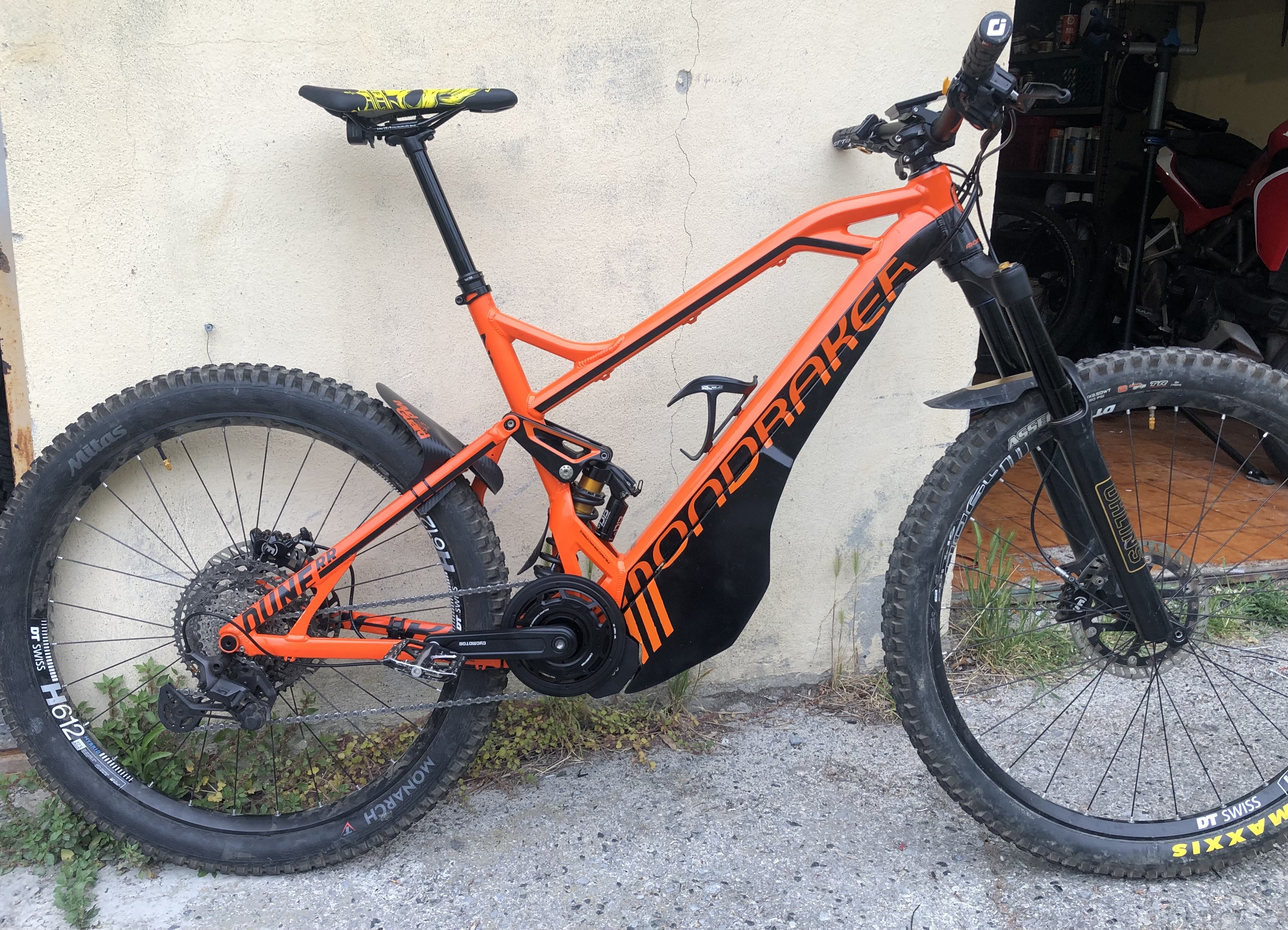

muinos
240 Messaggi
Inserito il - 08/05/2023 : 22:13:46  Mostra Profilo  Rispondi Quotando
4905,49 KB

sotiris
89 Messaggi
Inserito il - 09/05/2023 : 07:42:23  Mostra Profilo  Rispondi Quotando
Ottimi risultati in peso autonomia e estetica con entrambi i modelli. La mia dune 26 non credo sia meno di 25 kg.
