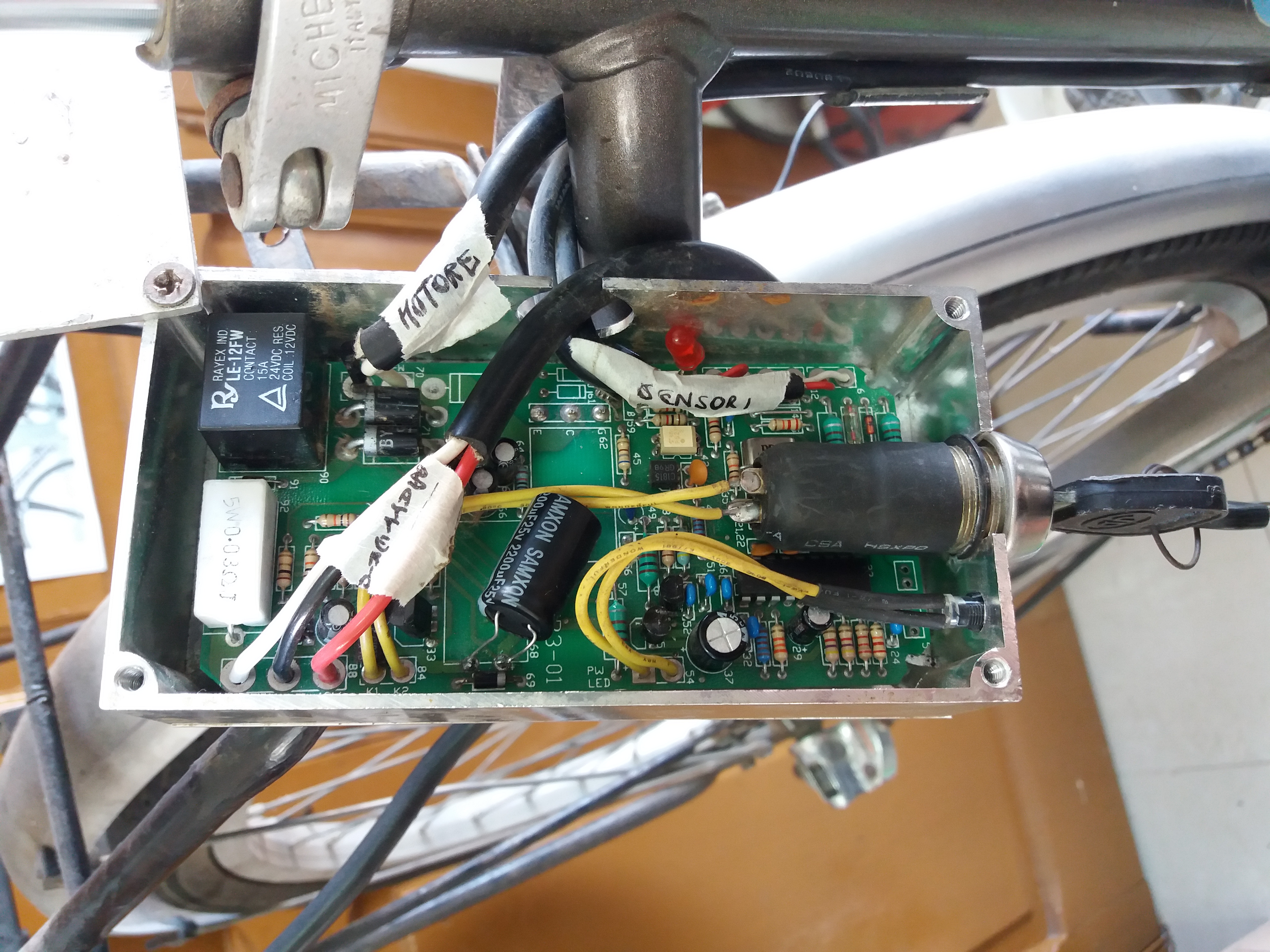

Buonasera a tutti, mi hanno regalato una e-bike Aurora Elettra ferma da anni e senza batteeia. Un mio amico mi ha prestato una batteria da 36v e l.ho collegata ai cavi rosso e nero. Si e' acceso il led girando la chiave e dopo ha iniziato a fumare... ho aperto la centralina ed e'andato in fumo il condensatore e credo anche la centralina visto che ho comprato un nuovo condensatore e saldandolo non si accende piu' il led. Ovviamente mi sono fatto prestare una batteria da 24v dato che quella da 36v avra' creato il danno. Vorrei cambiare la centralina ma in giro non si trovano uguali. Dal motore escono solo 2 cavi e poi ci sono altri 2 cavi del sensore di pedalata piu' altri 2 cavi del sensore di velocita'. Le centraline che si trovano sul web hanno tutte almeno 3 cavi del motore e 3 cavi del sensore di pedalata. Come dovrei risolvere? Vi mando in allegato una foto della centralina.

Puoi provare una centralina come questa ( https://www.amazon.it/Viviance-Spazzola-Regolatore-Velocit%C3%A0-Acceleratore/dp/B07RBPXWL5/ref=sr_1_4?__mk_it_IT=%C3%85M%C3%85%C5%BD%C3%95%C3%91&crid=19HM2XYHFAQ12&keywords=centralina+motore+a+spazzole+24v&qid=1683463614&sprefix=centralina+motore+a+spazole+24v%2Caps%2C142&sr=8-4 ),il tuo motore e a spazole per questa a solo due fili. Pero devi fare qualqe modifica a collegamenti e rimani senza pas pero ai acceleratore.

Un motore a spazzole gira anche attaccando direttamente la batteria al motore. Ovviamente non serve a niente, va solo al massimo, ma almeno così provi se il motore gira.

Questo controller è un rarissimo controller con entrata pas per motori a spazzole. Non ha il display ma pazienza...
https://it.aliexpress.com/item/4000813054253.html?spm=a2g0o.store_pc_groupList.8148356.5.85875804jYEMMk&pdp_npi=2%40dis%21EUR%21%E2%82%AC%2020%2C96%21%E2%82%AC%2020%2C96%21%21%21%21%21%40211b88ef16834874400237137e8c02%2110000013996500146%21sh
chiedi al venditore il pas perchè probabilmente andrà solo col suo...
