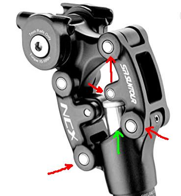

a prescindere che non ho guardato il video perchè lo ritengo una forma di comunicazione per deficenti.
Ho guardato invece come è fatto il reggisella su chi lo vende.
Per quello che so di meccanica ci sono dei perni sottoposti a carico che NECESSARIAMENTE richiedono lubrificazione (segnati in rosso)in grado di reggere carichi.
E c'è una parte scorrevole (segnata in verde) che ha il problema dell'attrito radente.
Poi per carità con la giusta tecnologia si costruiscono pure i compressori oil -free ma non è il caso di un reggisella da bici.
Inoltre specialmente nel nostro paese la filosofia della bici è legata a un certo spaore "racing"del razzo che vuole appunto manutenzioni continue.
Ergo VA lubrificata. poi potremo discutere e parecchio sui prodotti da usare visto che come si diceva chiaramente in un altro articolo "in italia le ruote delle biciclette girano a fatica"e che spesso vengono consigliati/imposti prodotti a prezzo di botique che di esoterico e speciale hanno solo il prezzo e la confezione.
Ricordo una lunga diatriba già sul fatto di usare per la moto prodotti per l'auto.
Per la bici è ancora peggio visto che spesso vengono venduti prodotti che magari arrivano da un fusto di lubrificante per uso generico o industriale che viene solo rimbottigliato in contenitori che potrebbero essere adatti alla borsetta di una "ragazza da strada" e ci guadagnano quando va bene del 200%.
Persone che avendo capito il bisness del razzo meritano solo che se qualcuno li massaggia ho diritto di fare spallucce e magari un sorrisino
P.S. una cuffia da piscina decatlon può anche andare bene per ricavarci la protezione e magari si spende meno

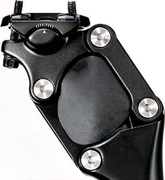

Ergotec PM-705N, dovrebbe avere dei cuscinetti sigillati.

quando il migliore dei cuscinetti sigillati incontra il peggior malato della pulizia armato di idrogetto ad alta pressione è un cuscinetto morto.
ho visto esplodere dei 6205 sui mozzi dietro degli sportser dei coatti della moto che brilla. Cuscinetti dimensionati per garantire 100 mila km alla rottura esplodere a 20 mila scarsi dopo aver cigolato e crocchiato per mesi pieni di indegna brodaglia rugginosa. Di quello che una volta era grasso.
E se attraversa un paraolio a labbro singolo e si infila in un cuscinetto schermato è perchè lo schermato perfettamente forse non esiste. Almeno di fronte a certi oggetti infernali nati per distruggere.

Si ma un discorso è chi lava la bici con la pressione, anche le moto, un discorso è cattiva o nulla manutenzione oppure il pezzo che è fatto male in partenza.
Valier
564 Messaggi
Inserito il - 10/07/2023 : 08:22:13  Mostra Profilo  Rispondi Quotando
Prova con del grasso spray non acido.E quello indicato da me ha le brugole che posso essere tolte per una migliore manutenzione.
