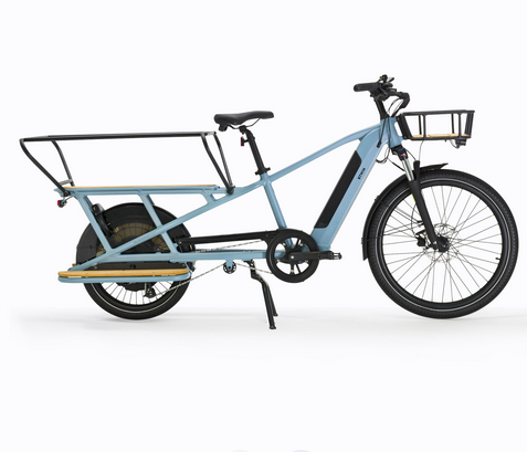

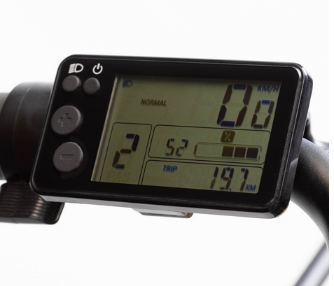

Salve, è possibile togliere il limite dei 25 sulla cargo bike che vende decathlon ? Allego foto bici e computerino

Al fine, appunto, di evitare variazione dei parametri di legge è stato introdotto sulle "comprogiàfatte" il sistema CAN al posto del sistema UART che consentiva e consente sui kit certe libertà. Semplificando, si riconosce, il CAN, dal fatto che lo spinotto del "computerino" che si trova sul manubrio è triangolare, il sistema UART invece ha lo spinotto tondo. Se la bici ha lo spinotto tondo, basta guardarsi in giro, non quì, per riscrivere i parametri che ti servono. Per il sistema CAN, invece, c'è il sempiterno FATTALALEGGETROVALOL'INGANNO sui siti cinesi basta cercare un po. Ma, comunque, suggerirei di non aumentare la velocità, su una cargo non serve,non è fatta per questo, suggerirei semmai, di aumentere un pochino, senza esagerare, la potenza, ciò ti consentirebbe, montando un 500 watt, di superare di slancio e a pieno carico le salitelle, percorrere a 25km/h le salite è già un gran bell'andare.Ti dico ciò perche ho potuto constatarlo di persona durante le mie ferie a Pesaro, dove la fornitura ai negozi viene fatta di prima mattina da baldi giovanotti e giovanotte con cargobike che portano carichi di tutto rispetto, ai 25 km/h ma apparentemente senza sforzo Ciao
