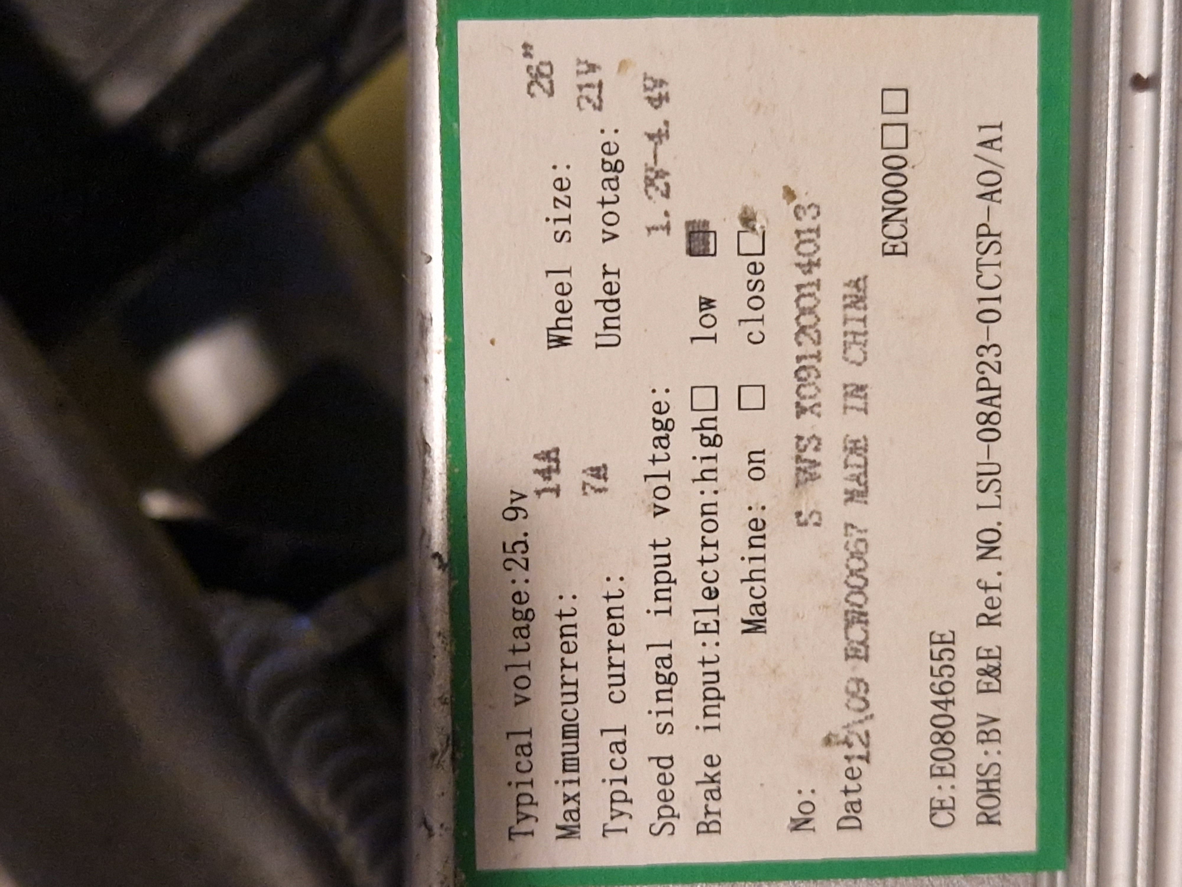

Ciao a tutti.
Ho ereditato una Torpado a pedalata assistita purtroppo alle volte improvvisamente il motore "mi lascia" per poi riprendere magari 10 minuti dopo.
Questo funzionamento a singhiozzo continua finché esasperato la riporto in garage.
Ho eliminato i morsetti del PAS collegando I fili direttamente ma non ho risolto.
Vorrei anche provare a mettere un' accelleratore magari sostituendo la centralina (se fosse possibile).
Grazie a chi mi vuole aiutare.
É un modello vecchio ma é un ricordo di mio padre e mi piacerebbe usarla

Ciao, è molto difficile che una centralina manifesti un guasto di questo tipo, l'elettronica o funziona oppure è bruciata!!!
Ecco che prima di pensare alla sostituzione è meglio se fai ulteriori controlli: Ad esempio se i microswitch sulle leve dei freni sono difettosi oppure una delle leve NON tona bene in posizione dopo ogni frenata accade quello che descrivi, ad ogni asperità del terreno la leva si muove e ti taglia l'assistenza... Scollegali ambedue e poi riprova!
Se poi vuoi acquistare una centralina nuova devi dirci quanti fili ha il cavo che dal motore va verso la centralina, ci sono motori con tre conduttori, otto conduttori o nove conduttori e le centraline che li alimentano sono diverse.
Considera anche che il PAS può essere guasto internamente, quindi anche acquistando una centralina nuova il problema rimarrebbe invariato.

Ti faccio una domanda stupida "ma la batteria quanti anni a" ?
