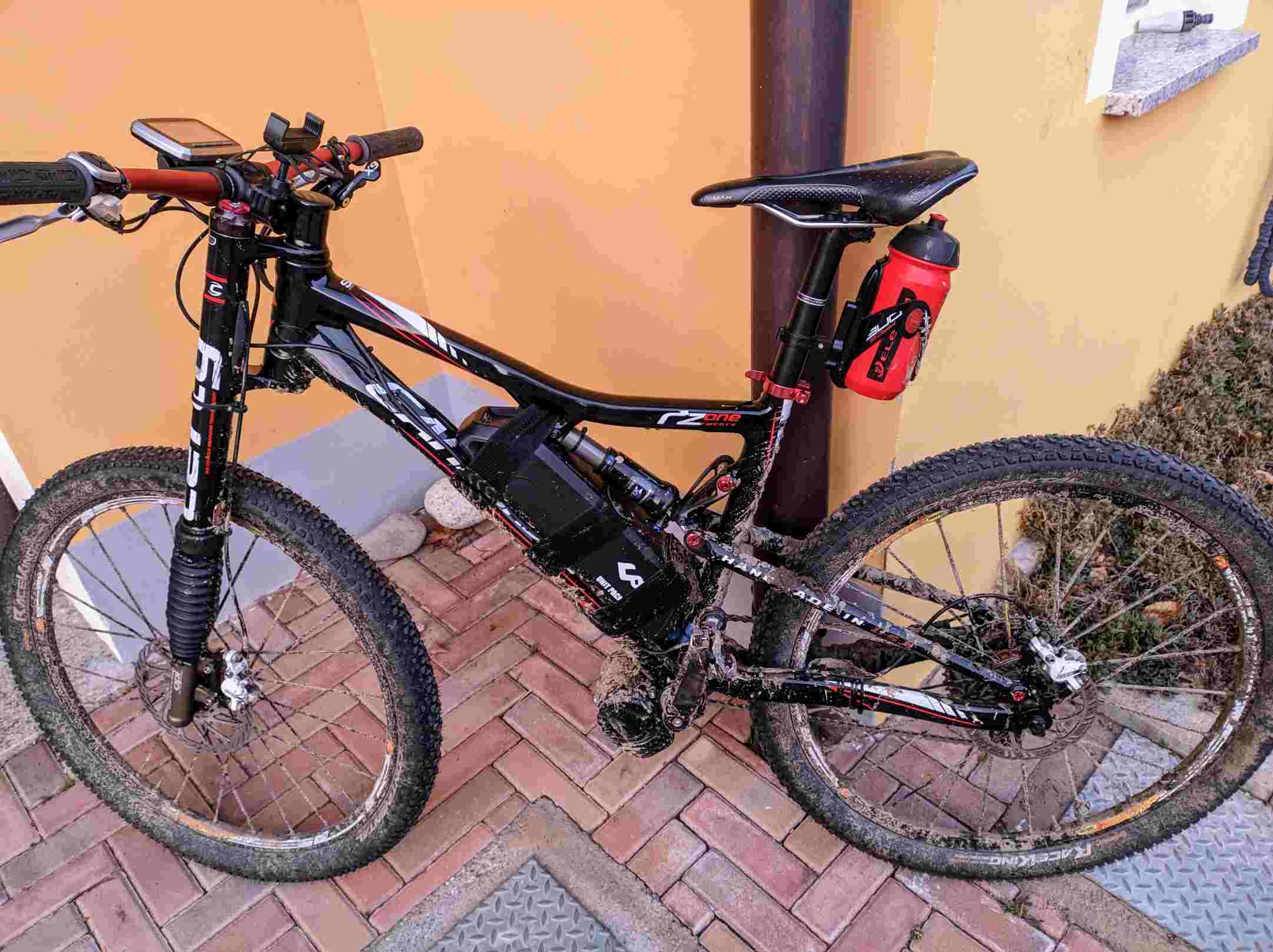

Ciao a tutti,dopo le presentazioni non sono sparito ah ah .. è che tra impegni di lavoro malattia etc etc non ho avuto molto tempo... Ora invece sono libero da impegni e vorrei cimentarmi in questa avventura... Allora posto anche qualche foto foto della MTB giusto per capire e qualche misura del telaio.. la bici è una taglia S.. ma americana,quindi non minuscola.. ultimo telaio hand made garantito a vita.. presa nel 2011 o 12 non ricordo... Peso 11.5kg.. ma ho i crossmax.. spero reggano il peso aggiuntivo,per il resto la bici è massiccia... Ho un cambio sram 10 velocità x0 e la classica tripla anteriore... Adesso devo ordinare l'attrezzo per rimuovere le pedivelle perché hanno il pressfit BB30.. ci vuole un dado e un bullone filettati per rimuovere.. almeno che qualcuno ha una soluzione alternativa...la bici la uso nelle mie zone,quindi colline, Mottarone,ma anche Ticino... Uscite da 50km.. più o meno..non faccio dislivelli esagerati.. vorrei montare un motore con sensore di coppia..ho già provato alcune elettriche tipo tock,specialized,fantic..ma riguardo motori fai da te conosco poco.. scusate eventuali errori,ma son col cellulare.. sta sera mi metto al PC.. anche per caricare le foto.. so che ci vorrà un adattatore per BB30 .. non saprei sulla potenza del motore e sulla batteria vhe potrebbe starci.. magari farla fare artigianalmente su misura,visto le misure ristrette.. intanto grazie per eventuali risposte..
P.m.
Marcellino72
96 Messaggi
Inserito il - 06/02/2024 : 15:13:28  Mostra Profilo  Rispondi Quotando

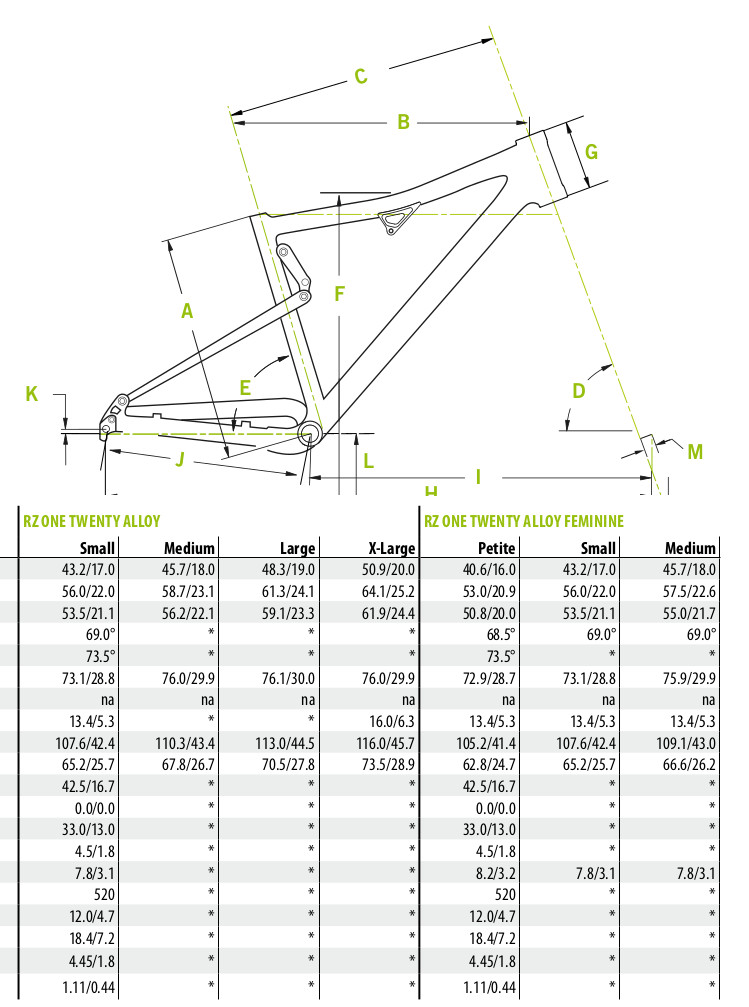

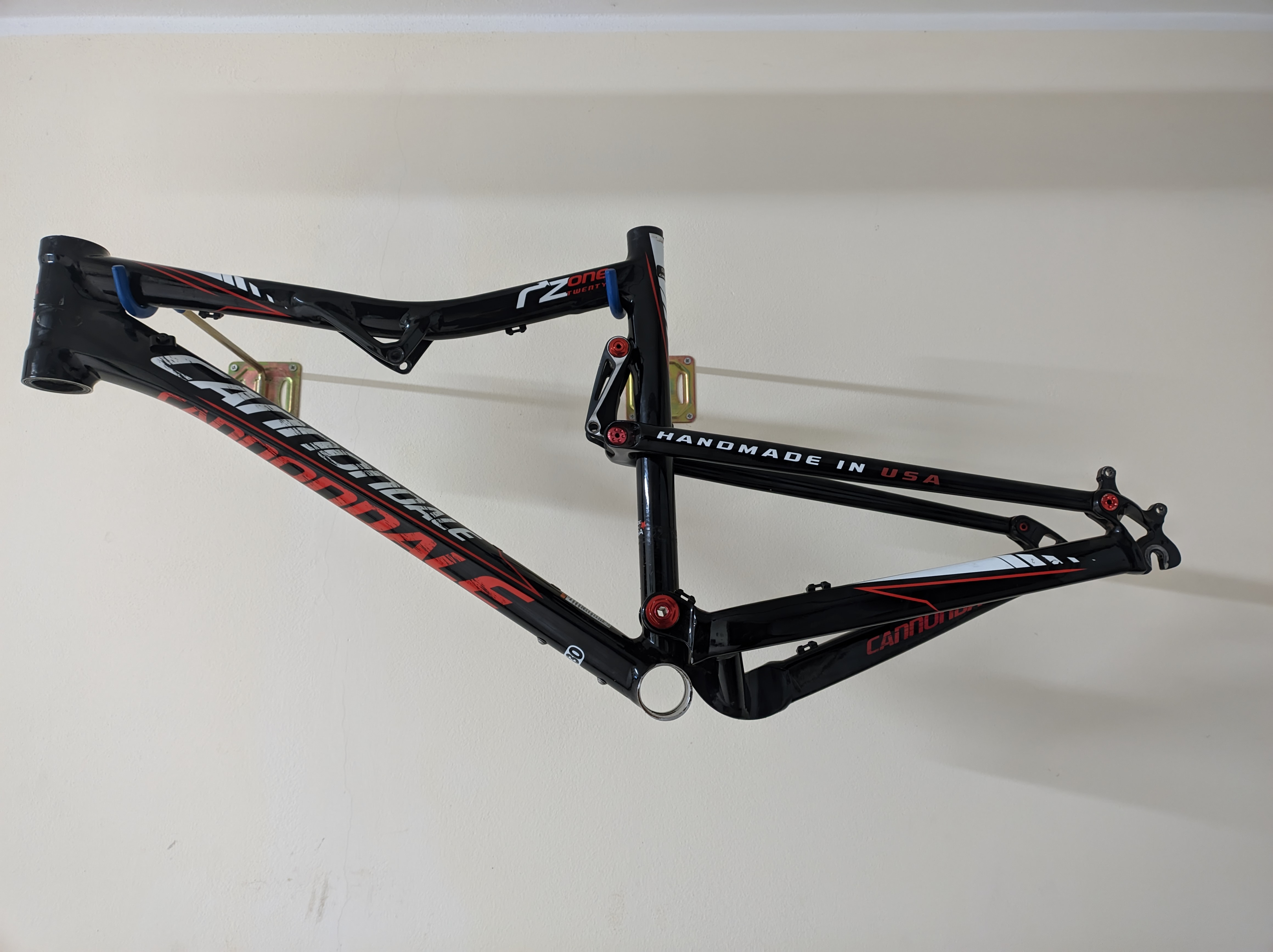

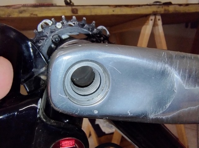

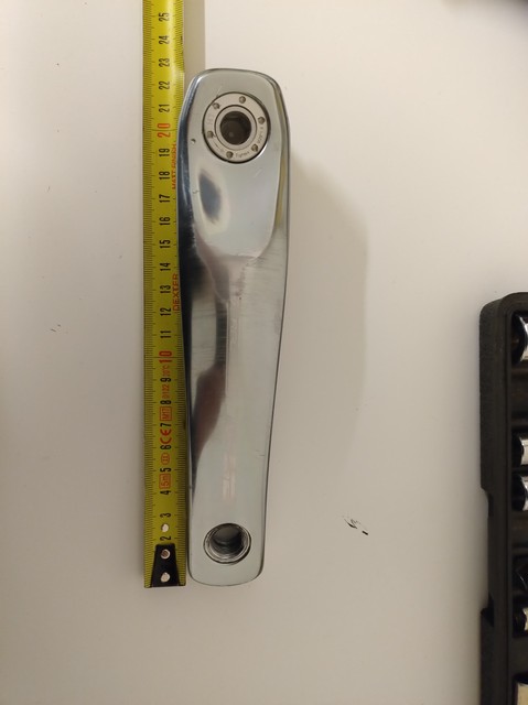

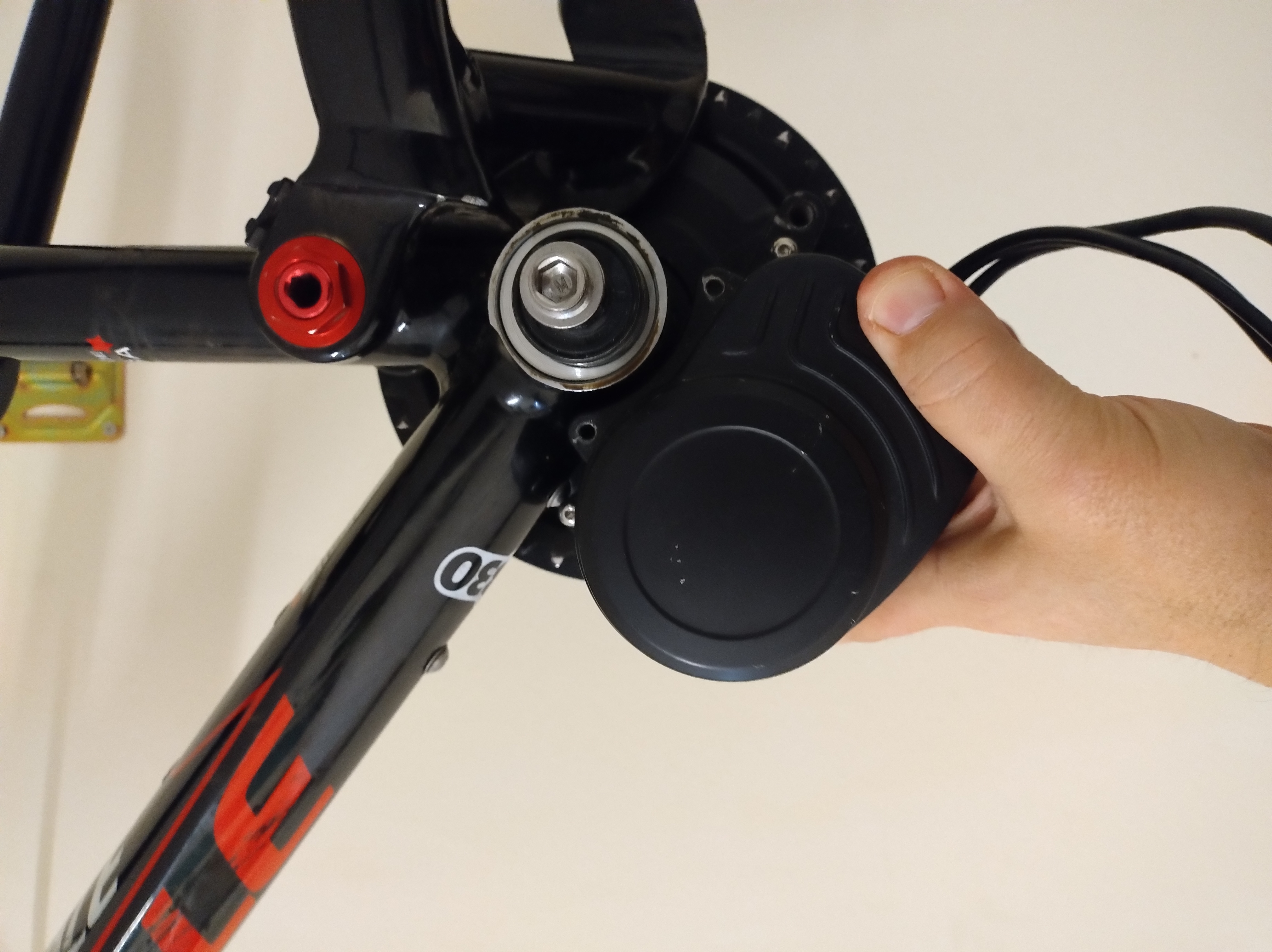

Mi rispondo perchè non son pratico dei forum volevo aggiungere le foto e una con le geometrie della mia taglia S uomo.]
136,6 KB
81,7 KB
106,18 KB
103,06 KB
88,66 KB
112,51 KB
105,93 KB

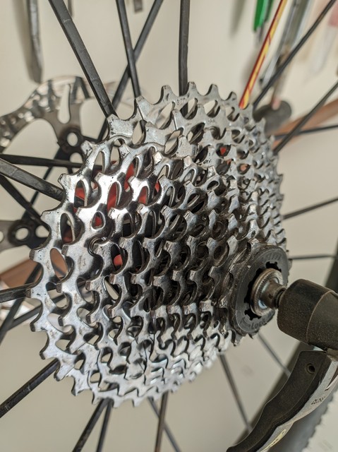

Come corona anteriore cosa mi consigliate? e al posteriore? 10 9? misure? grazie

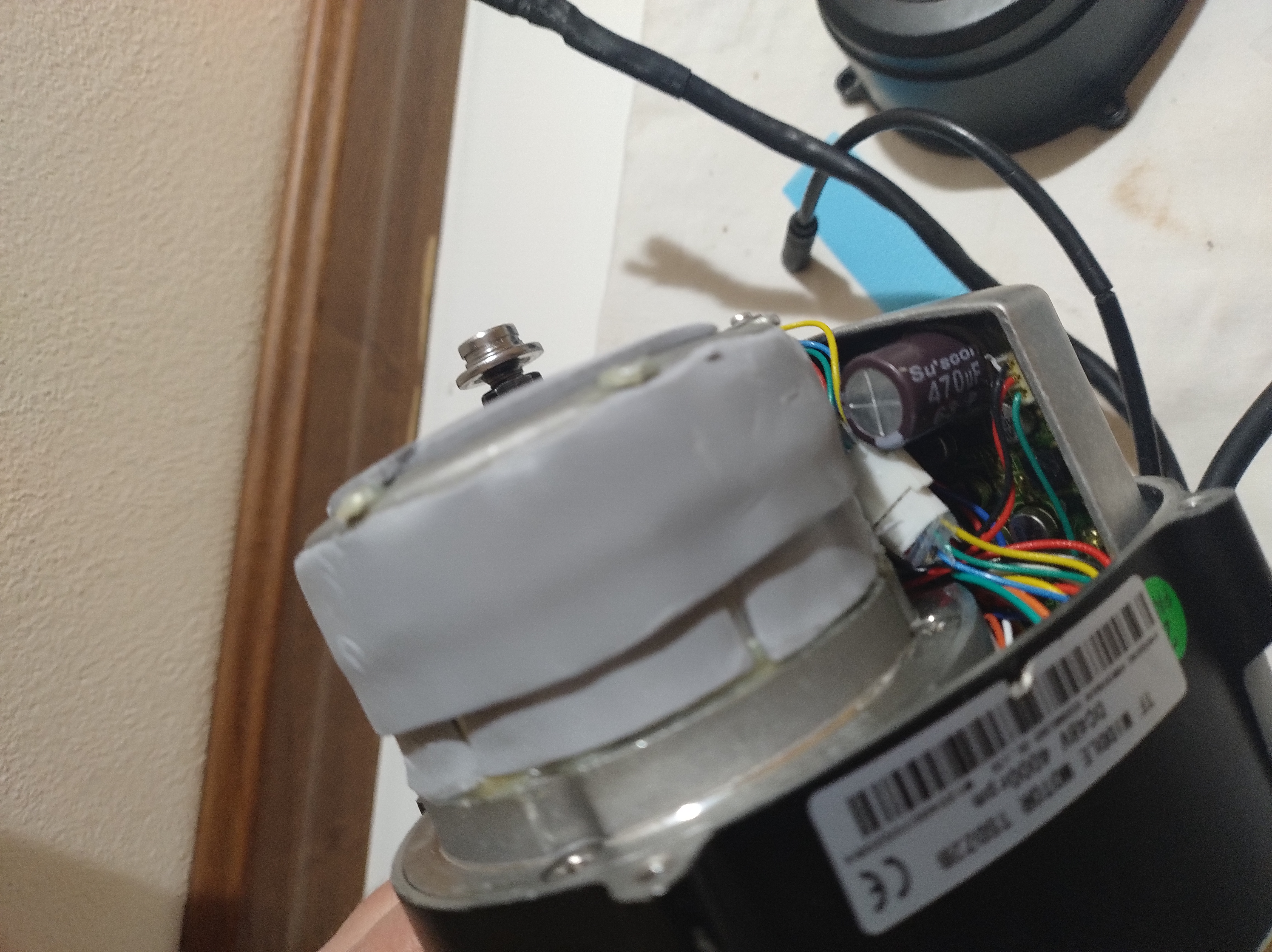

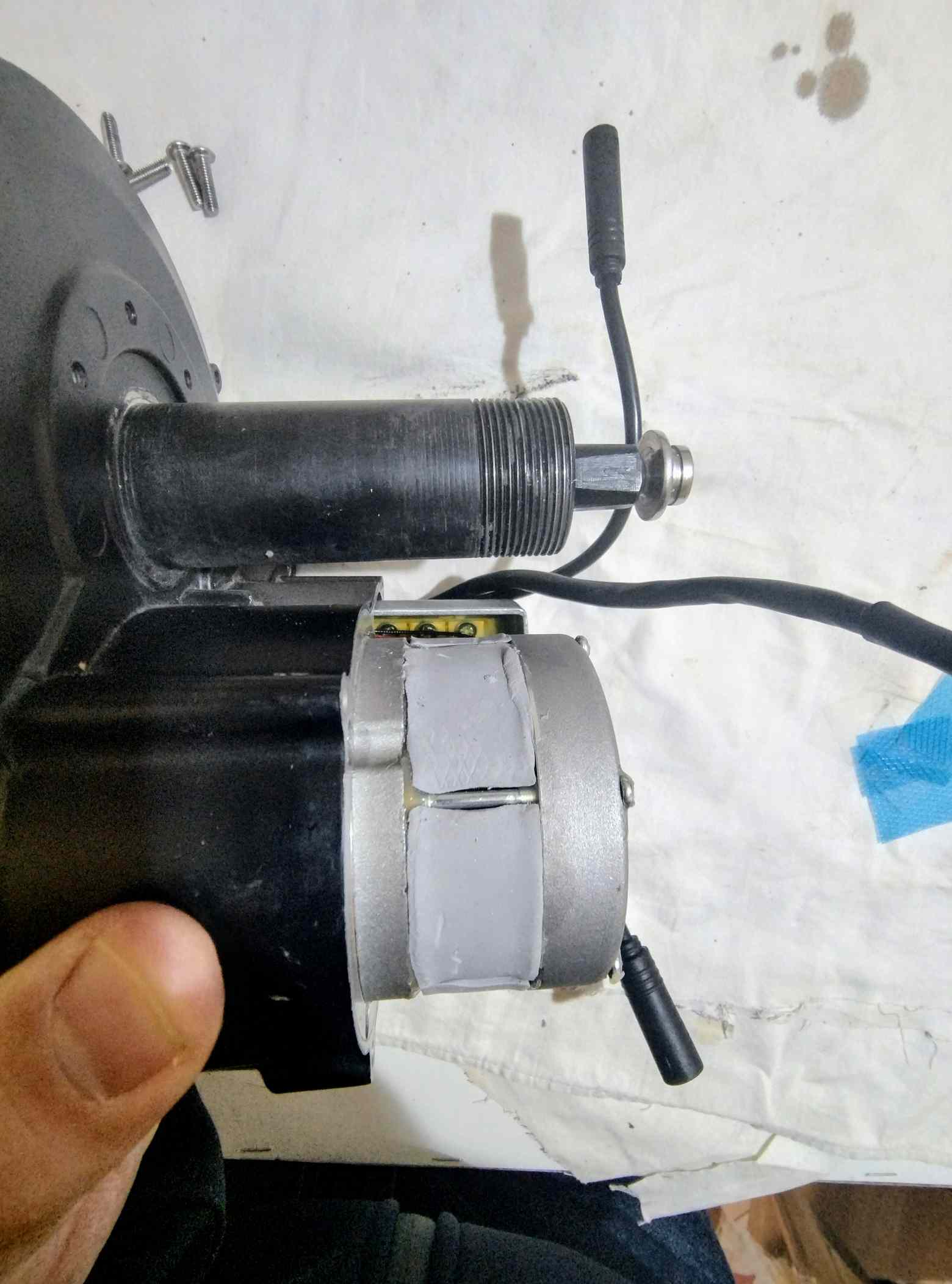

Comunque il tsdz2 qui lo abbiamo in tantissimi, se accetti i suoi limiti va bene. Io ne ho 2 funzionanti attualmente e uno rotto più un'altro a pezzi...e il primo del 2017 l'ho venduto.. quindi lo conosco bene... Però se ci fosse stata un'alternantiva penso che avrei comperato altro, quando li comperai non c'era..
Poi tantissimo dipende dal peso del ciclista, se pesi da 70 kg in giù è molto più affidabile..
E' praticamente necessario aprirlo fin da nuovo per mettere i pad termici. guarda le prove https://www.youtube.com/watch?v=CveUG8VsRy0
E cambiare il firmware.
Per la corona davanti metti una 34 e dietro con una 46 scali i muri.

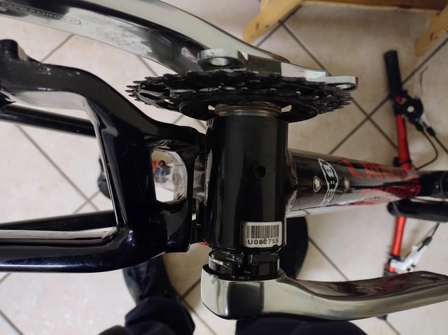

MC stà per Movimento Centrale cioè l'asse dei pedali. il tubo del telaio che lo contiene è della lunghezza giusta per non aver problemi nel montaggio dei motori centrali.
Forse avevo sintetizzato un pò troppo il concetto

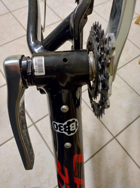

La mia scelta quindi ricadrà sul tsdz8(ora devo capire dove mi conviene comprarlo).

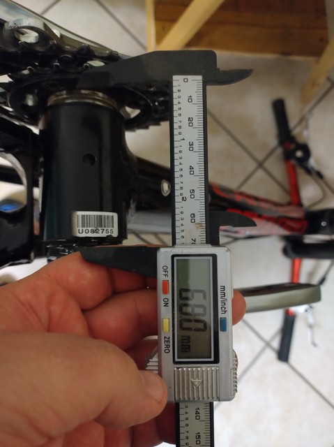

Domande:

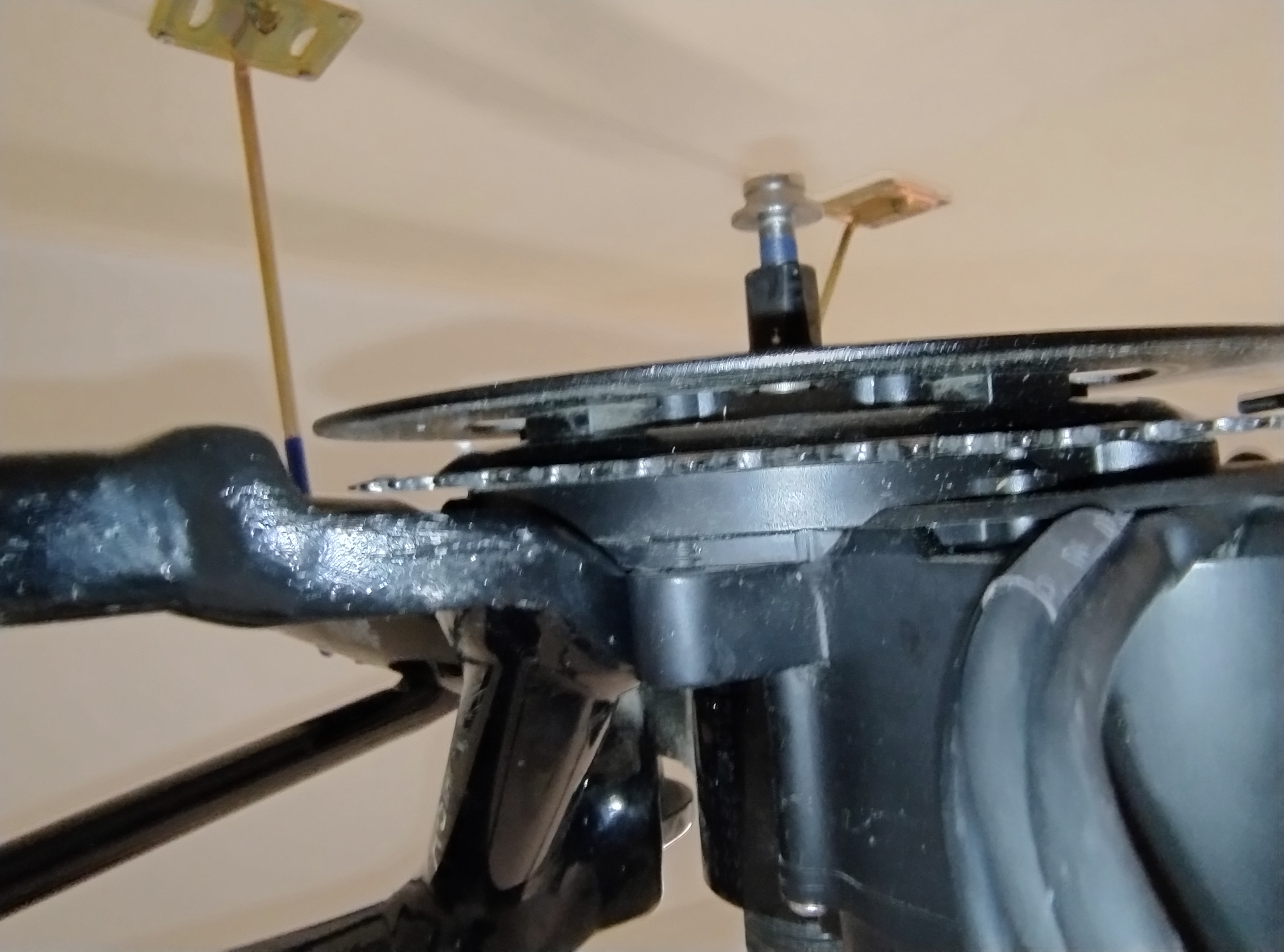

1)viene fornito con le pedivelle? Sono per caso sfalsate,(una dritta ,l'atra bombata)visto che da un lato di sicuro saranno piu distanti dal telaio...

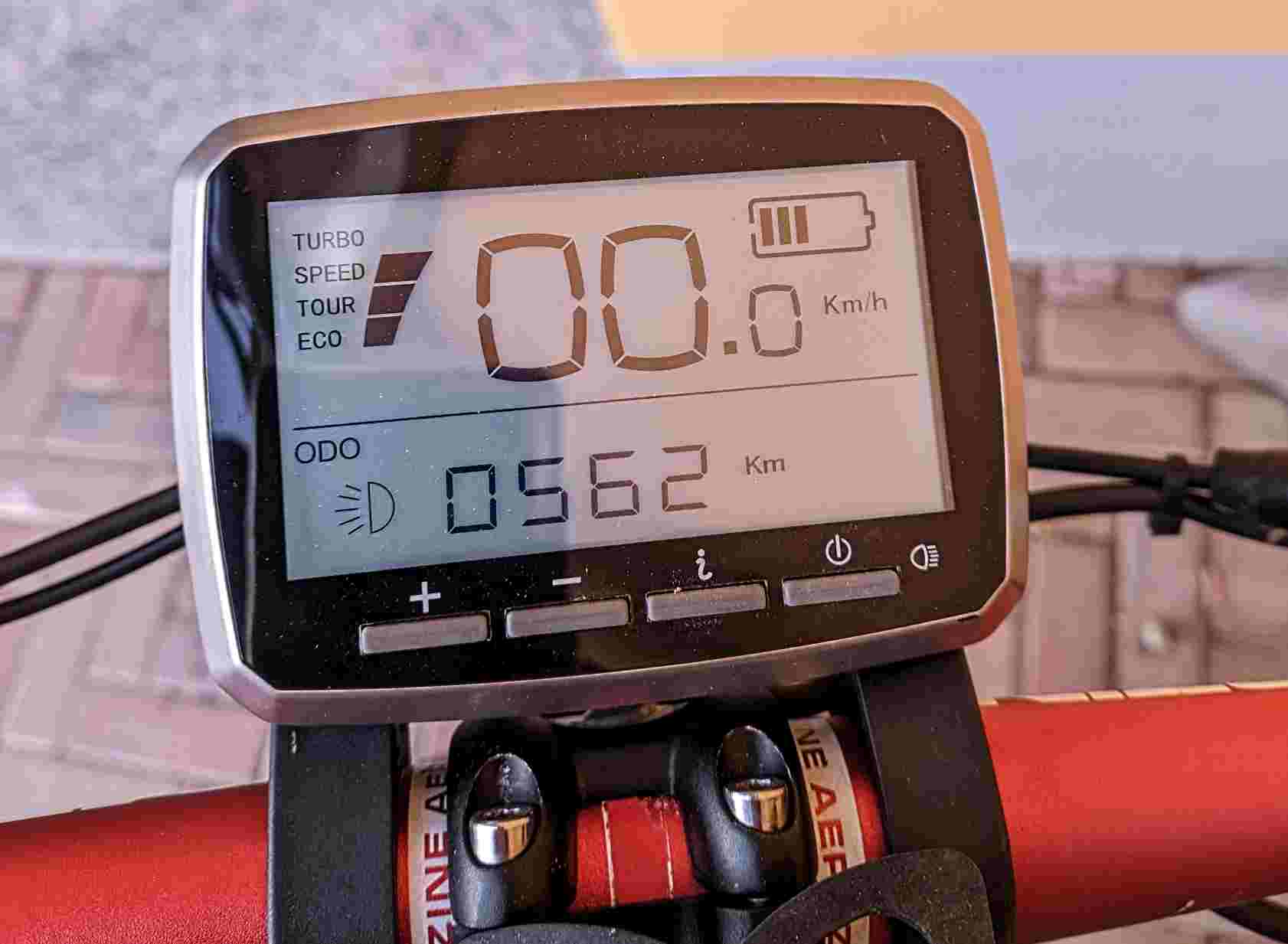

2)il displai devo sceglierlo in base a cosa? Ne vedo molti coi comansi a sz vicino alla manopola,centrali,etc.. c'è n'è uno migliore o è solo questione di estetica o comodità?

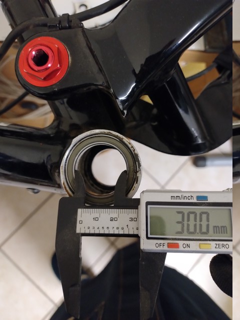

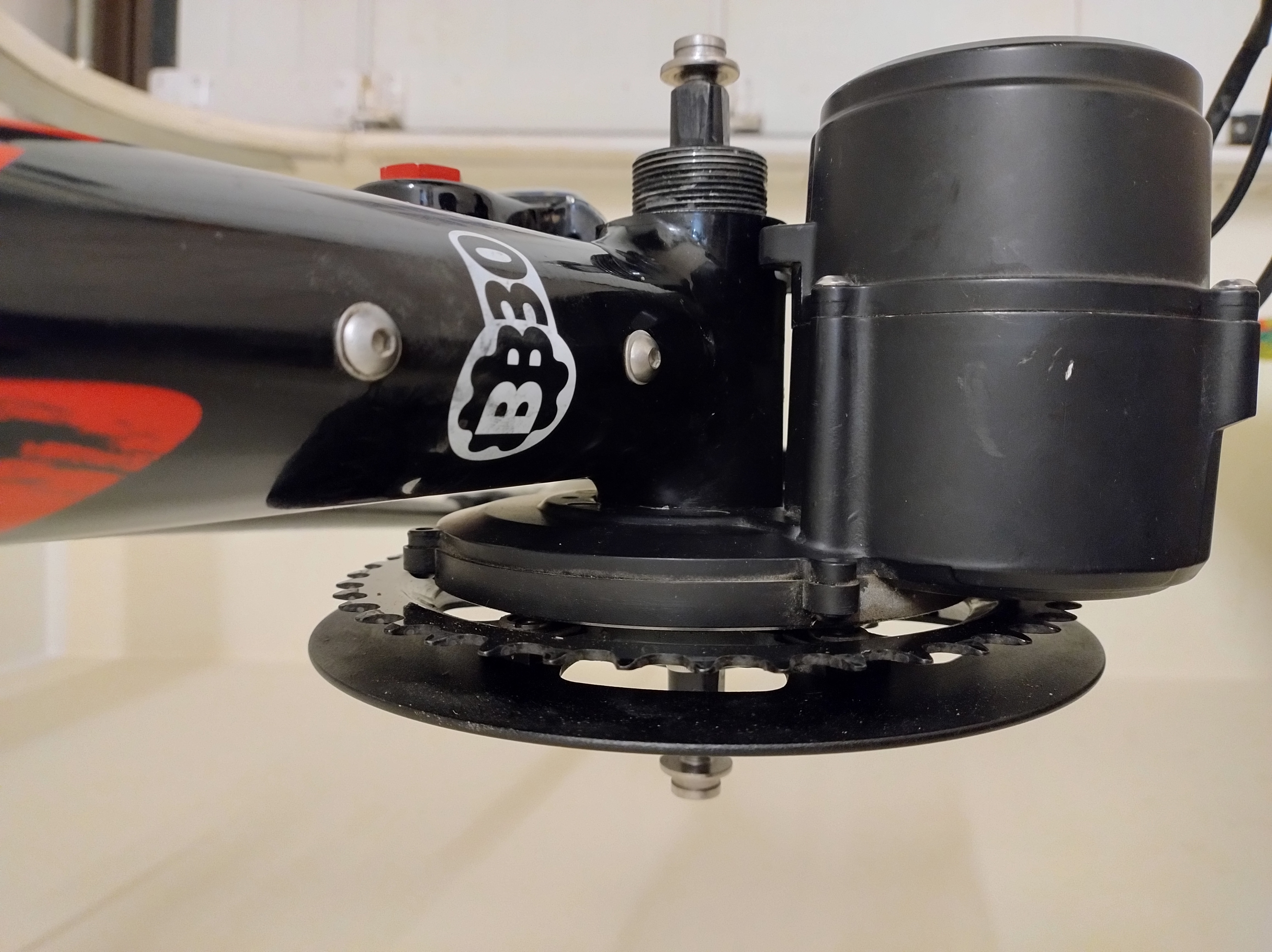

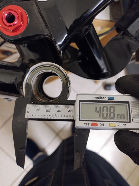

3)nel mio caso serve un riduttore/adattatore per il bb30?(40.8mm)perchè i cuscinetti sono da 30mm...ma credo vadano levati...
4)250/350/500watt etc... so che per normativa di legge qua in Italia per girare serenamente devo stare con un 250 senza accellerateore(che a me non interessa),il 250 è sufficiente per i boschi?
5)36 o 48v? che cambia?(magari è na domanda stupida..)più potenza?
6)batteria... non vorrei avere qualcosa di esagerato,anche come peso.. non so che prestazioni si possano avere essendo mediamente allenati,ora non so dirvi le mie pedalate al minuto,ma non sono scarsissime... io vorrei fare almeno un 40/45 km... usando l'aiuto veramente dove mi serve...
7)la rapportatura... io ho uno sram 10v e tripla anteriore... posso tenere le 10 velocità? dietro con quale criterio posso scegliere la rapportatura del pignone(dal piccolo a grosso) e all'anteriore per questo tipo di motore,quale corona fanno? (mi pare sotto la 40 non si scende).
Scusate la marea di domande,ma prima di muovermi devo avere le idee ben chiare e spero non mi mandiate a quel paese
Ringrazio tutti per i suggerimenti che mi darete!

14779 Messaggi
Inserito il - 13/02/2024 : 23:09:20  Mostra Profilo Invia a andrea 104KG un Messaggio Privato  Rispondi Quotando
Purtroppo non avendolo non posso entrare nel dettaglio ma solo dirti quello che ho visto on line. C'è un tread apposta per il tsdz8 maagri chiedi lì..
quello che si vede sicuramente è che il motore elettrico non è più isolato dal carter per cui non ci sono più problemi di raffreddamento. Lo stesso motore è fisicamente più grande e robusto. La ruota libera principale non è più un cuscinetto unidirezionale che dopo 1000km è quasi sempre da cambiare ma è a cricchetto come nei bafang e nelle ruote delle bici (ovvimente sarà più rumorosa)
Il firmware non si sa se sia lo stesso, probabilmente no e chei lo possiede dice che non ci sono esigenze di modifica. Il motore sembre essere potente come un bbs 500w circa, cioè molto di più del tsdz2. Nota dolente è che il torsimetro è lo stesso a sfregamento e quindi soggeto ad usura come quello del tsdz2... comunque se non si è sfigati (col tsdz2 capita) dura diverse migliaia di km, a me è durato 4 anni i km non lo so ma sicuramente circa 10000... il primo che ho avuto del 2017 ne ha sicuramente di più, l'ho venduto a un ragazzo che fa enduro e ancora va... altri purtroppo a 2000km già hanno avuto problemi...

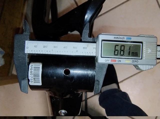

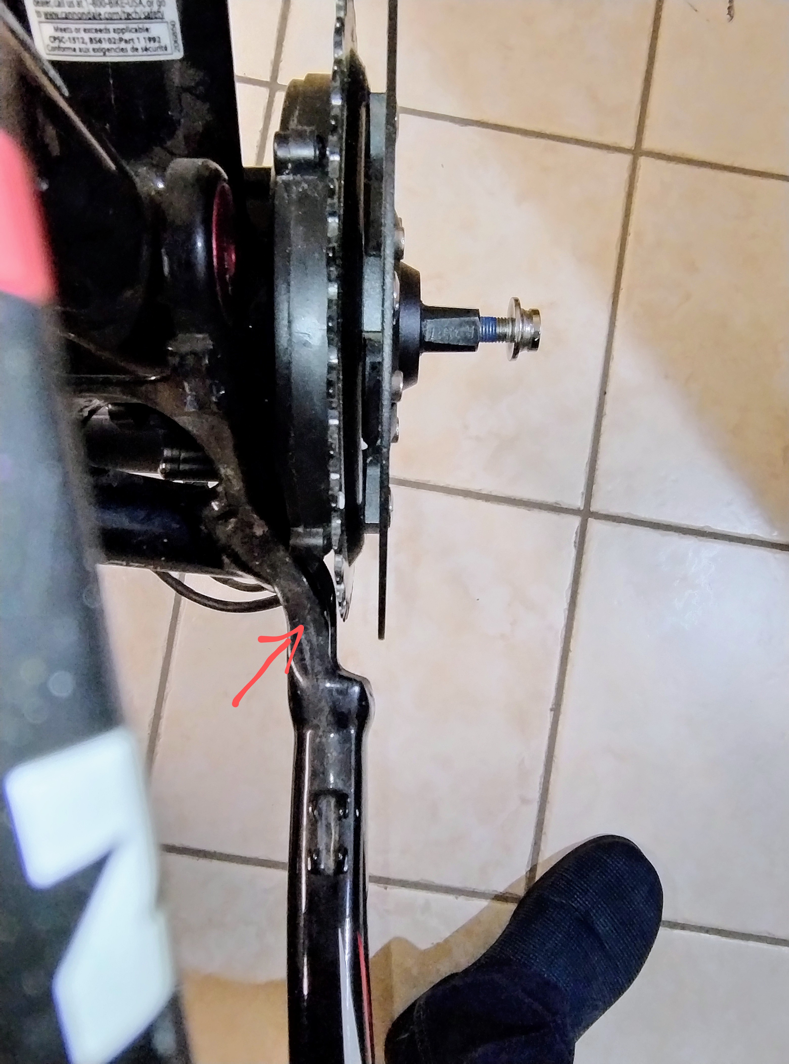

Ps: a meno che mi sappiate dire la distanza tra il carter motore ed il telaio... io ho 3 mm come spessore telaio mc... se agiungo la boccola riduttore sarà un 4 mm almeno? quindi 7... se ho almeno un centimetro son a posto se no so azzi

Aggiorno... mi hanno offerto un tsdz2b con 400 km... software originale e niente pad termici... a 180 euro.. il tipo lo cambia perchè ha preso un tsdz8,perchè lo ha provato sulla mtb di un amico e lo preferisce... ma va bene. cosa dite?
P.m.
14779 Messaggi
Inserito il - 15/02/2024 : 14:03:58  Mostra Profilo Invia a andrea 104KG un Messaggio Privato  Rispondi Quotando
Che per 247 euro su pswpower arriva in 3 giorni, almeno io lo pagai così... te l'ho detto che se non lo modifichi il tsdz2 non va, lo cambia apposta..

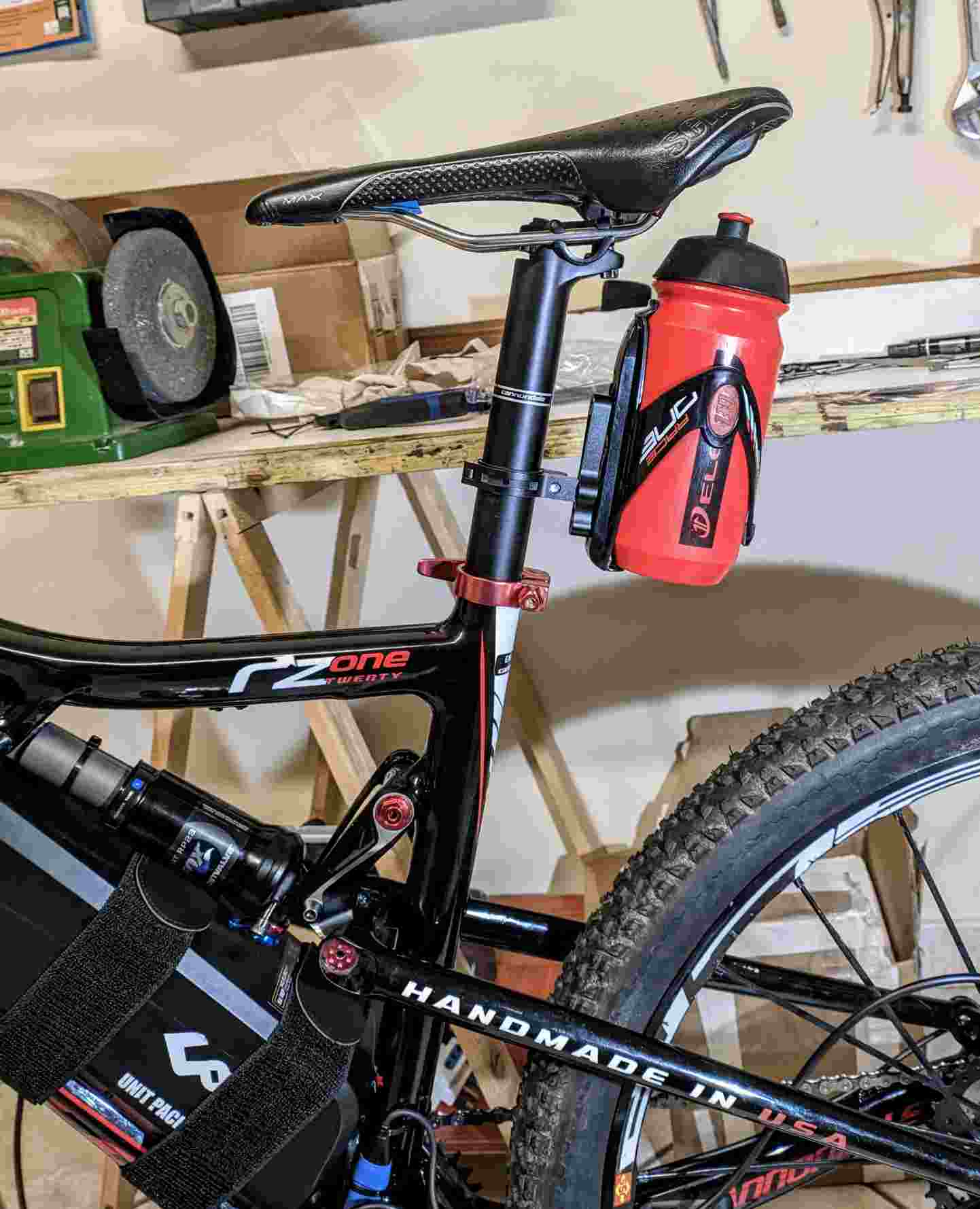

Inserito il - 20/02/2024 : 22:11:37  Mostra Profilo  Rispondi Quotando

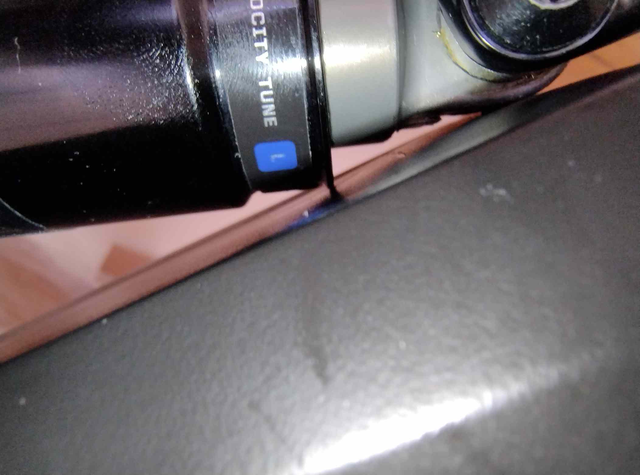

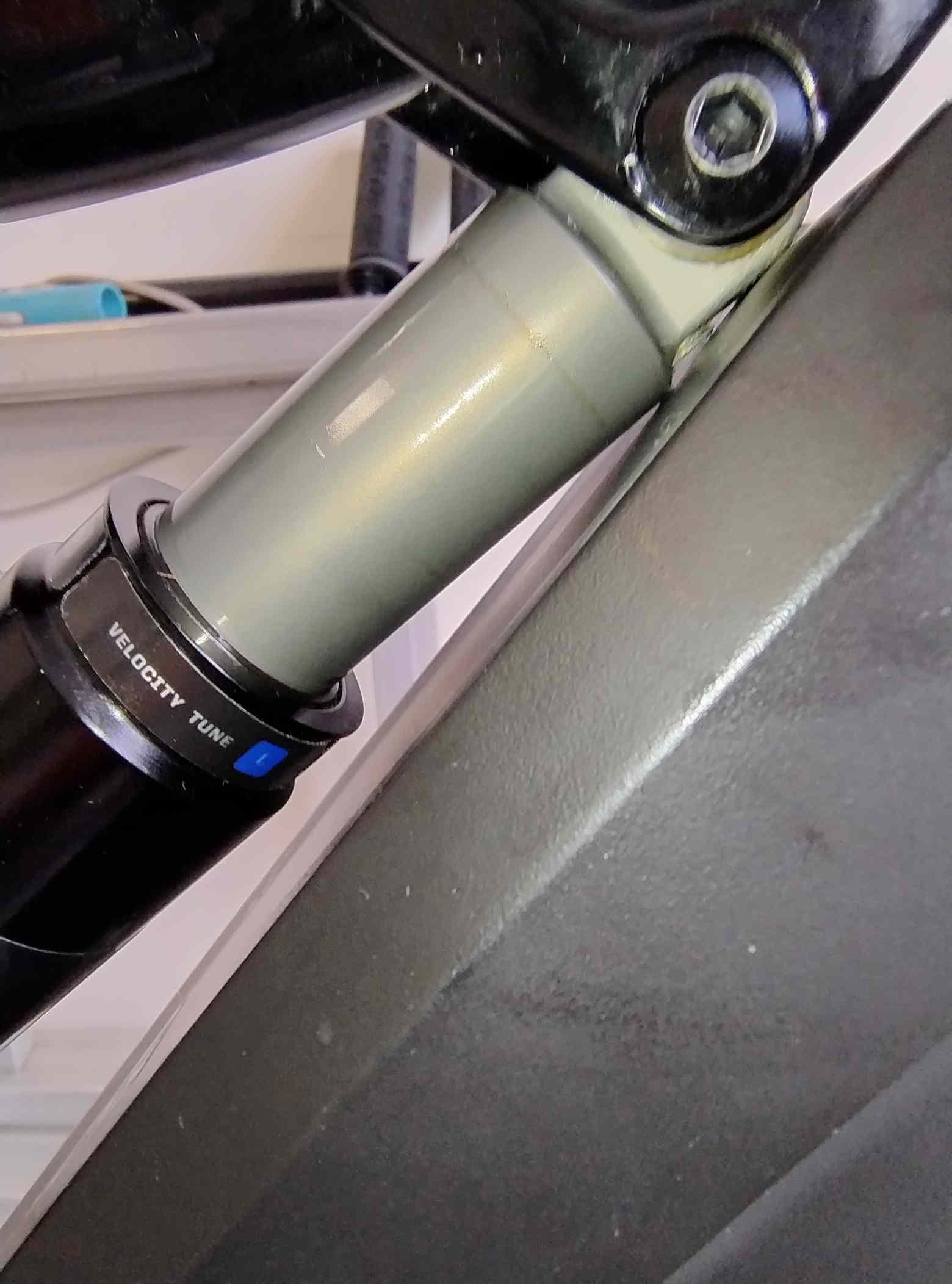

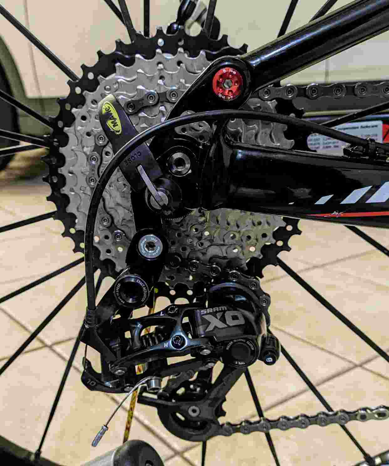

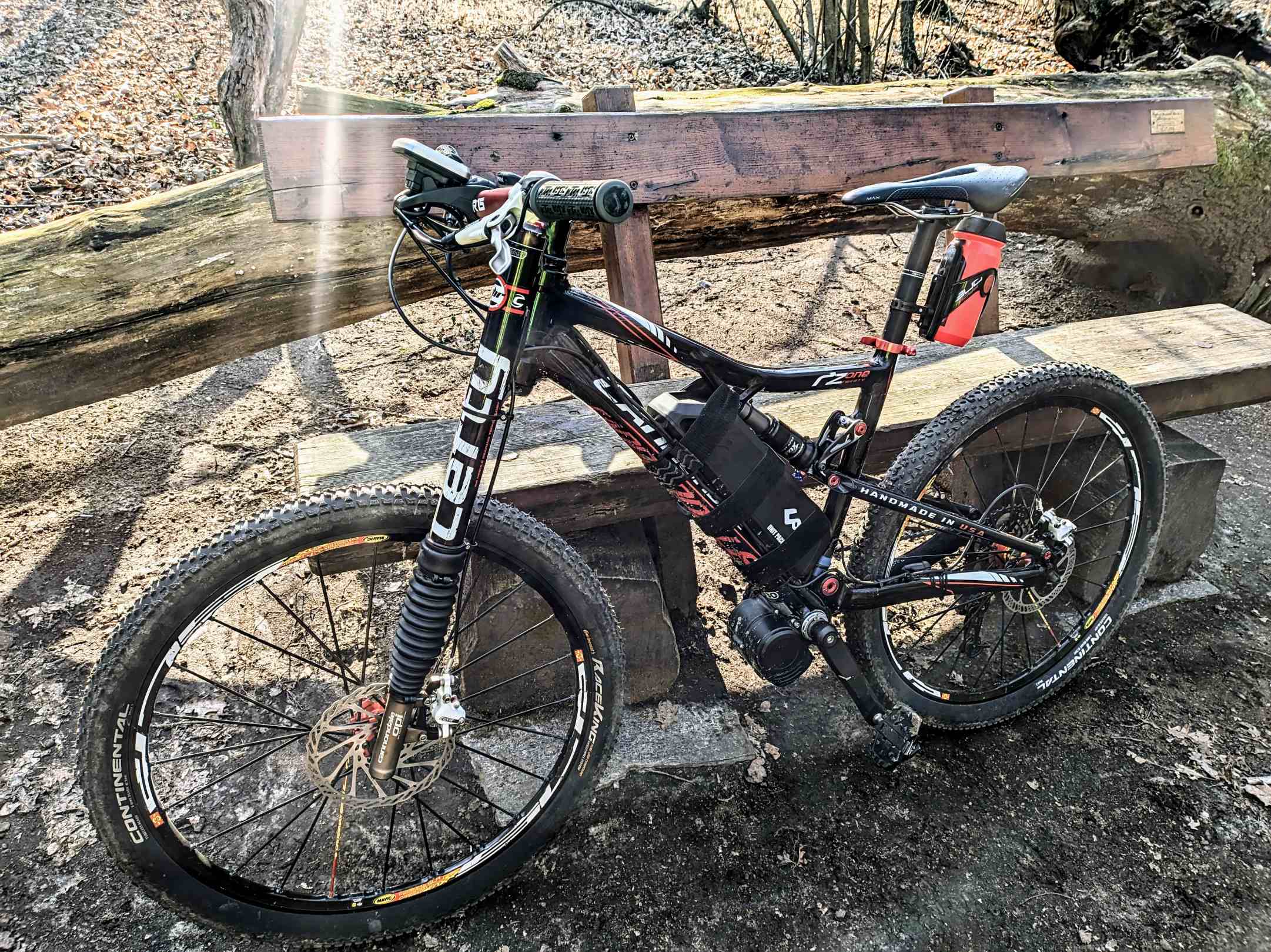

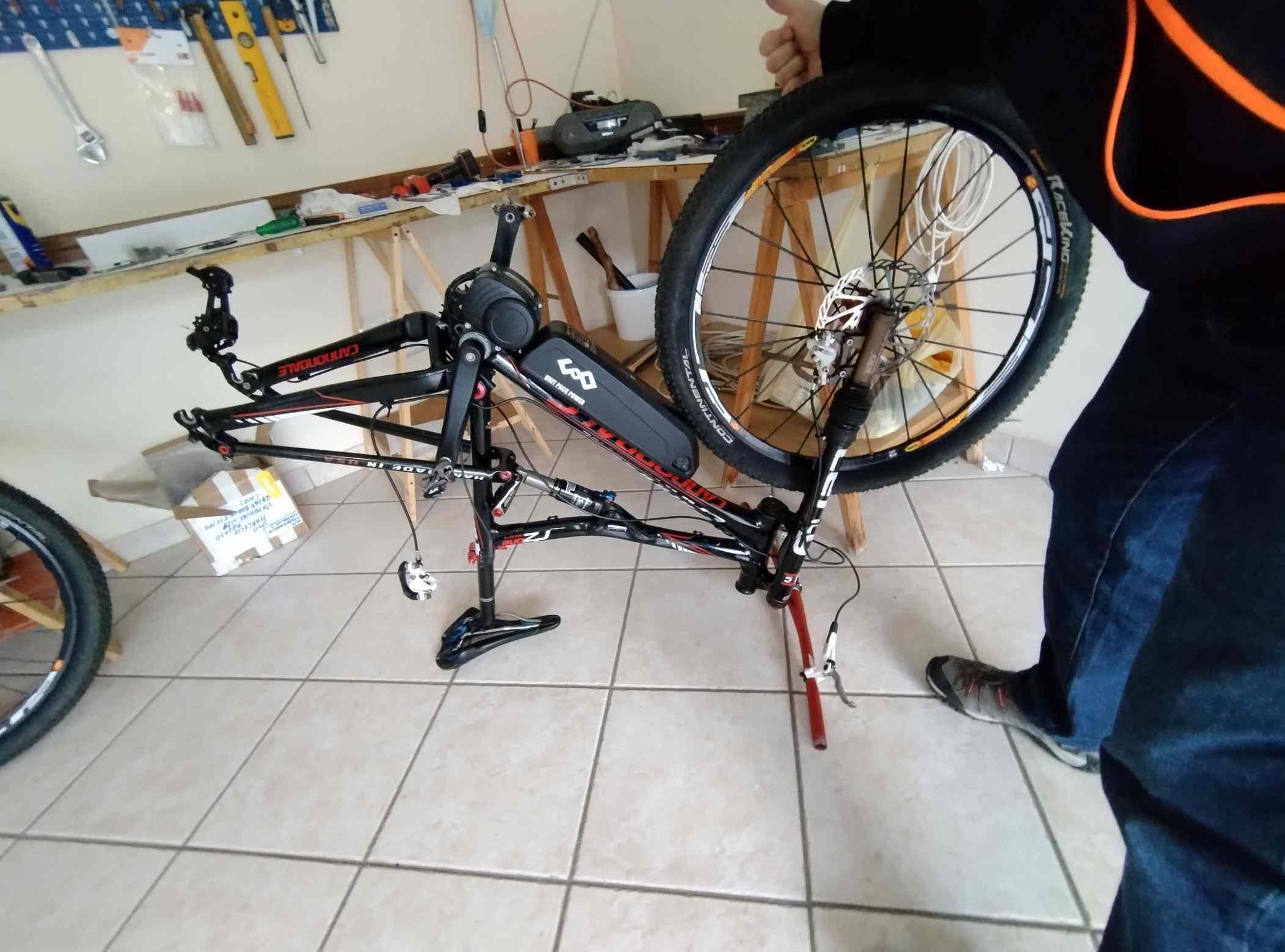

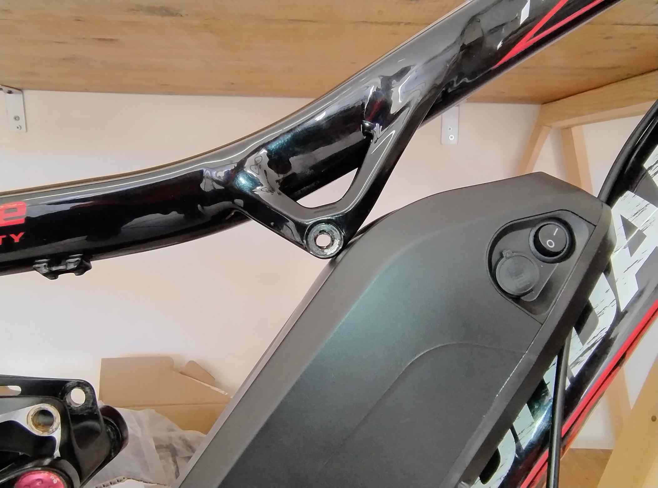

Allora,sono in attesa del motore.. visto che ho un telaio taglia S e volevo mettere una batteria da 15ah 48v... Dire che si può fare su misura e metterla in mezzo? Lo spazio non e molto... O val la pena metterla sotto? Anche se temo di distruggerla...
1856,87 KB
P.m.
36552 Messaggi
Inserito il - 21/02/2024 : 07:46:02  Mostra Profilo Invia a Barba 49 un Messaggio Privato  Rispondi Quotando
Temo che dopo il montaggio dell'ammortizzatore ti resti ben poco spazio per una batteria, e la taglia S non migliora certo la situazione.
Mettila sotto al tubo facendo attenzione che con la forcella in compressione la ruota anteriore non ci vada a sbattere.

14779 Messaggi
Inserito il - 21/02/2024 : 19:31:19  Mostra Profilo Invia a andrea 104KG un Messaggio Privato  Rispondi Quotando
le 48v sono piuttosto grandi, dubito assai ci stia... su misura robabilmente si... comunque sotto è più un fattore psicologico, quanti ne hai letti di casi che hanno distrutto la batteria davanti?

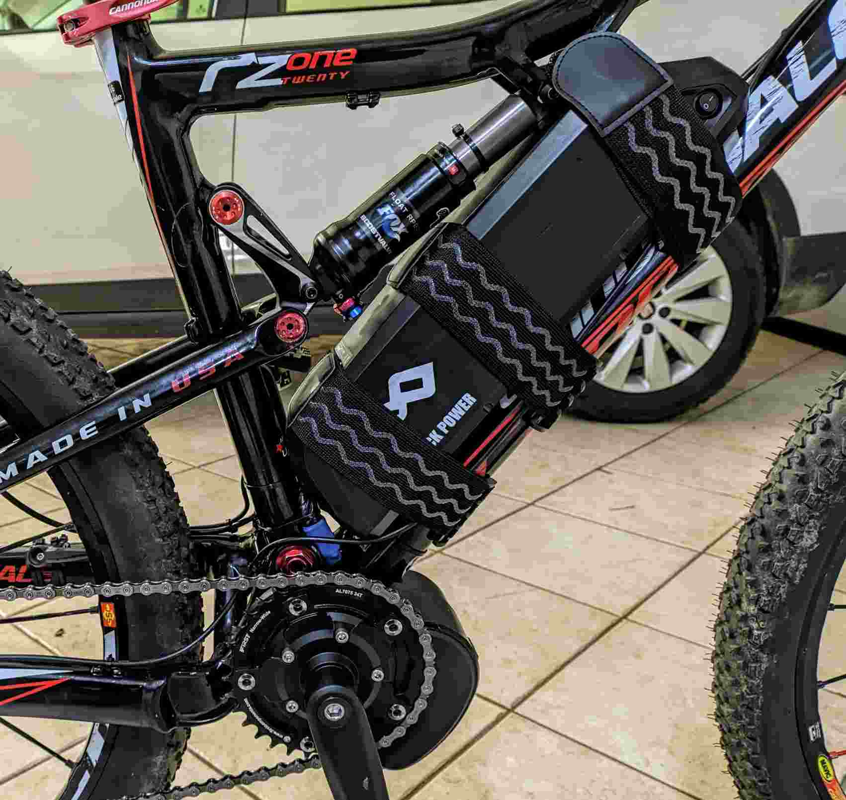

Davanti ho la lefty... Quindi mono forca... In teoria avrei più spazio..
Ciao,dunque davanti non dovrei avere problemi visto che monto la lefty,quindi mono forca.. sto cercando una batteria slim tra virgolette tipo questa(https://www.amazon.it/Batteria-agli-ioni-Litio-elettrica/dp/B097PSTM18/ref=mp_s_a_1_19?crid=1DZOYHIK14XO3&dib=eyJ2IjoiMSJ9.UjsKibG7_Pi-vkkhaGkRmMMjJSG63bhUwb6y9Be9t3EBGWC6ueRVS6F4n9bL0ygPgYCxMUuv8eQnSVLZW_YZP2uQu3ZkzxgYlBFzg5gEVXp1ry_0N-kAG6DBIOKqJX1EOYarm705_mkcP-GPryCqTnDyRu2tjEDomB3djPu6uCYF_2RNzaEoU6sheL49AWmI0FPRpFXwV3pJqqqNW7FrxA.kZIWJ4kAz6HvSDDzMs-DKuMO6DHRpSBpkKT5S6TgQo0&dib_tag=se&keywords=batteria%2B48%2Bvolt%2B15%2Bah&qid=1708457947&sprefix=batteria%2B15%2Bah%2B48%2Caps%2C199&sr=8-19&th=1&psc=1) mazza che link... Se ci sta,se no metto sotto,più snelle non ne ho trovate... Ho anche due fori porta borraccia da sfruttare..

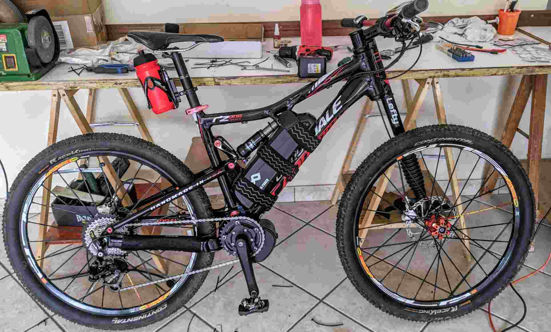

Inserito il - 24/02/2024 : 17:13:43  Mostra Profilo  Rispondi Quotando

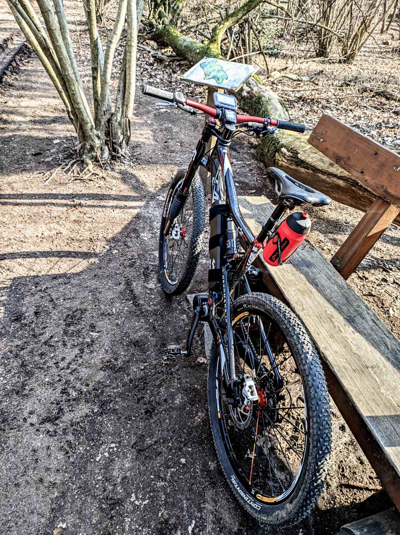

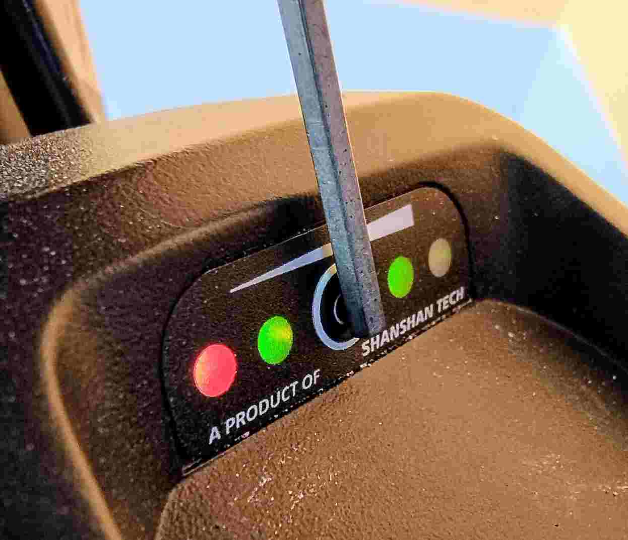

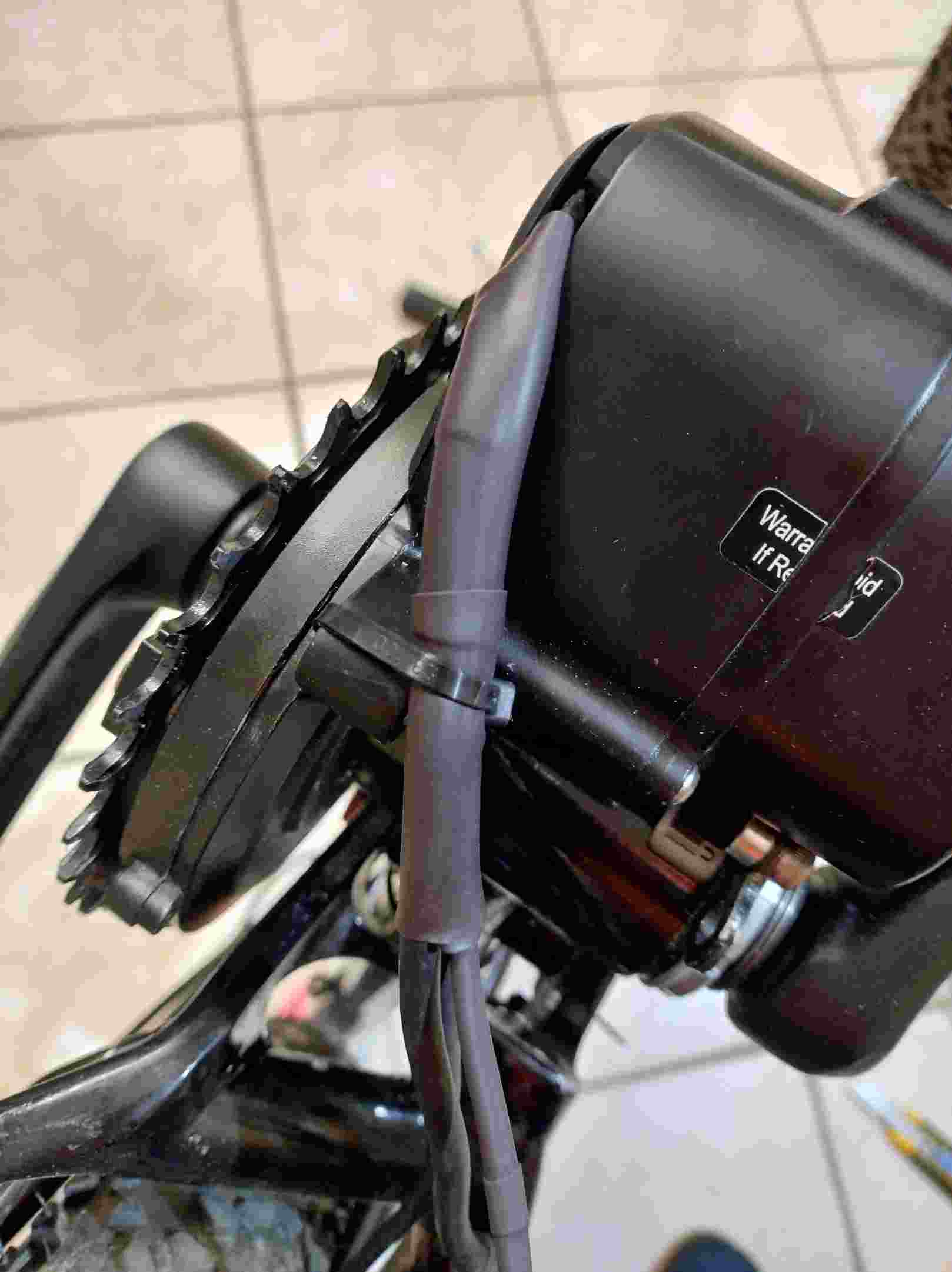

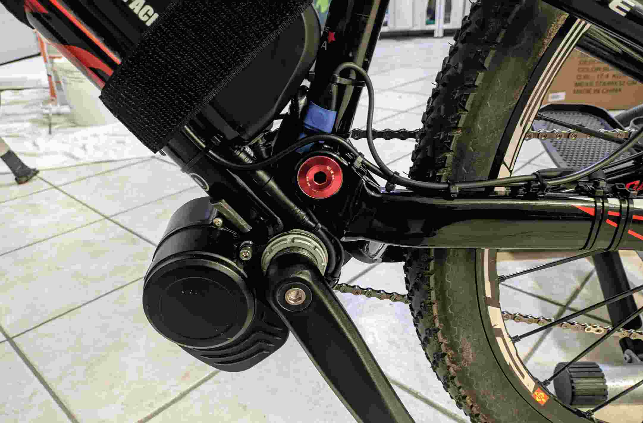

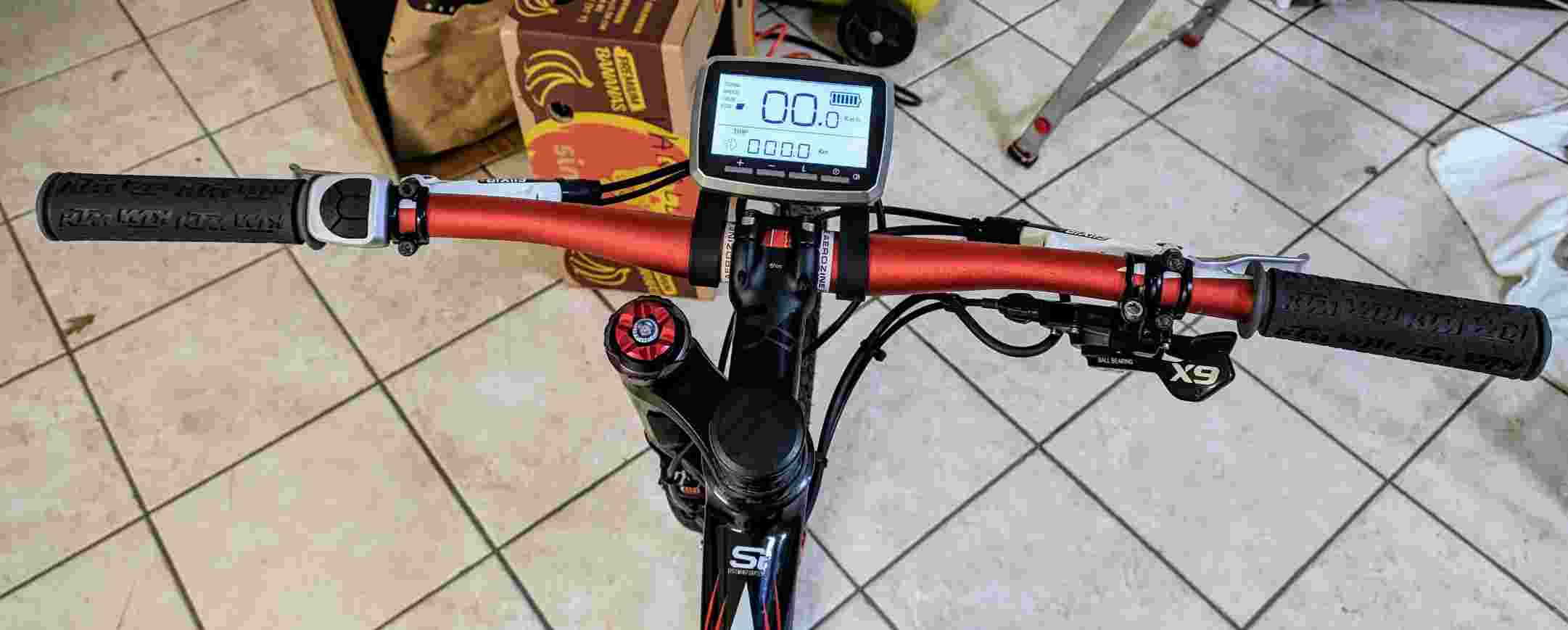

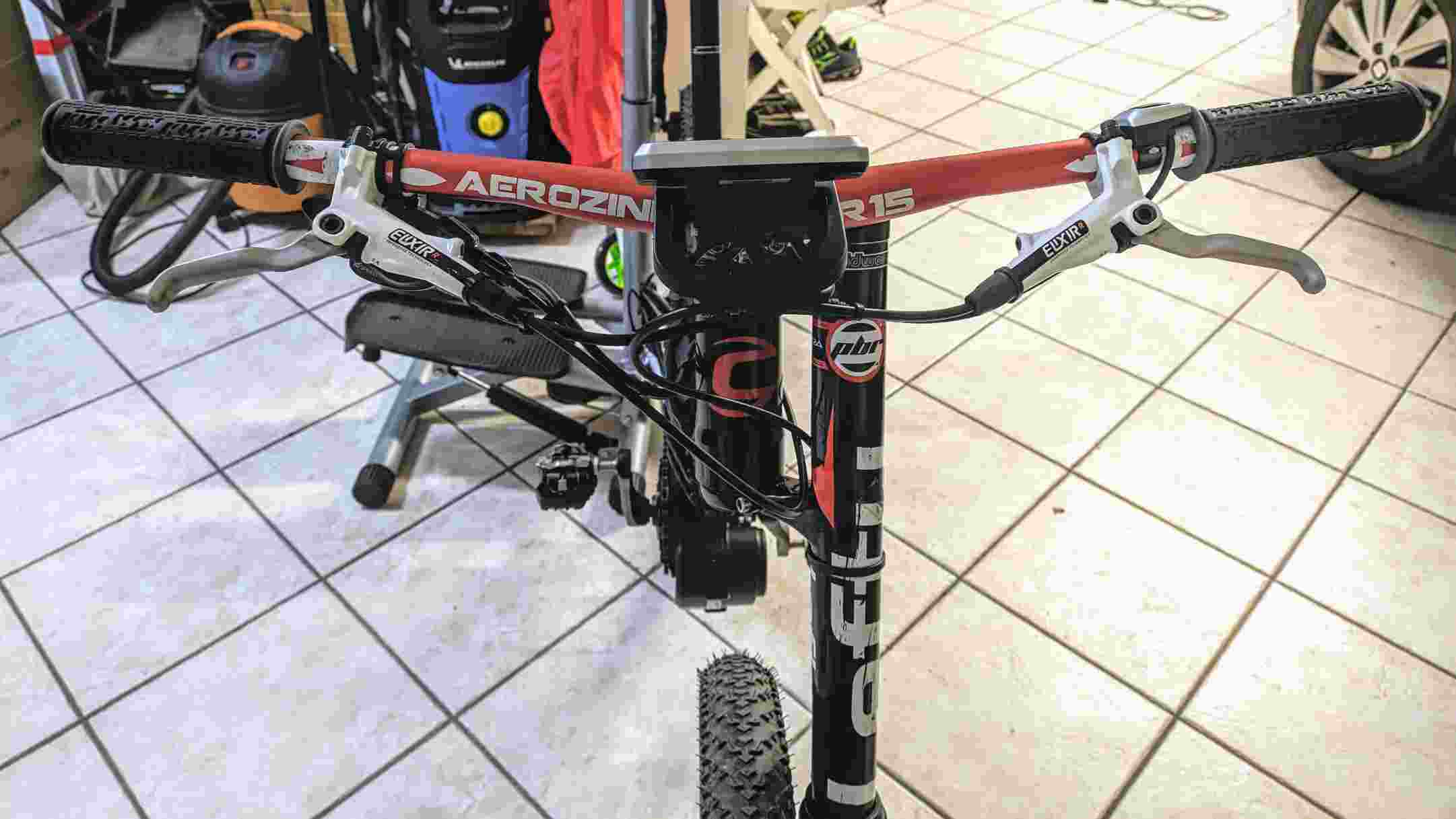

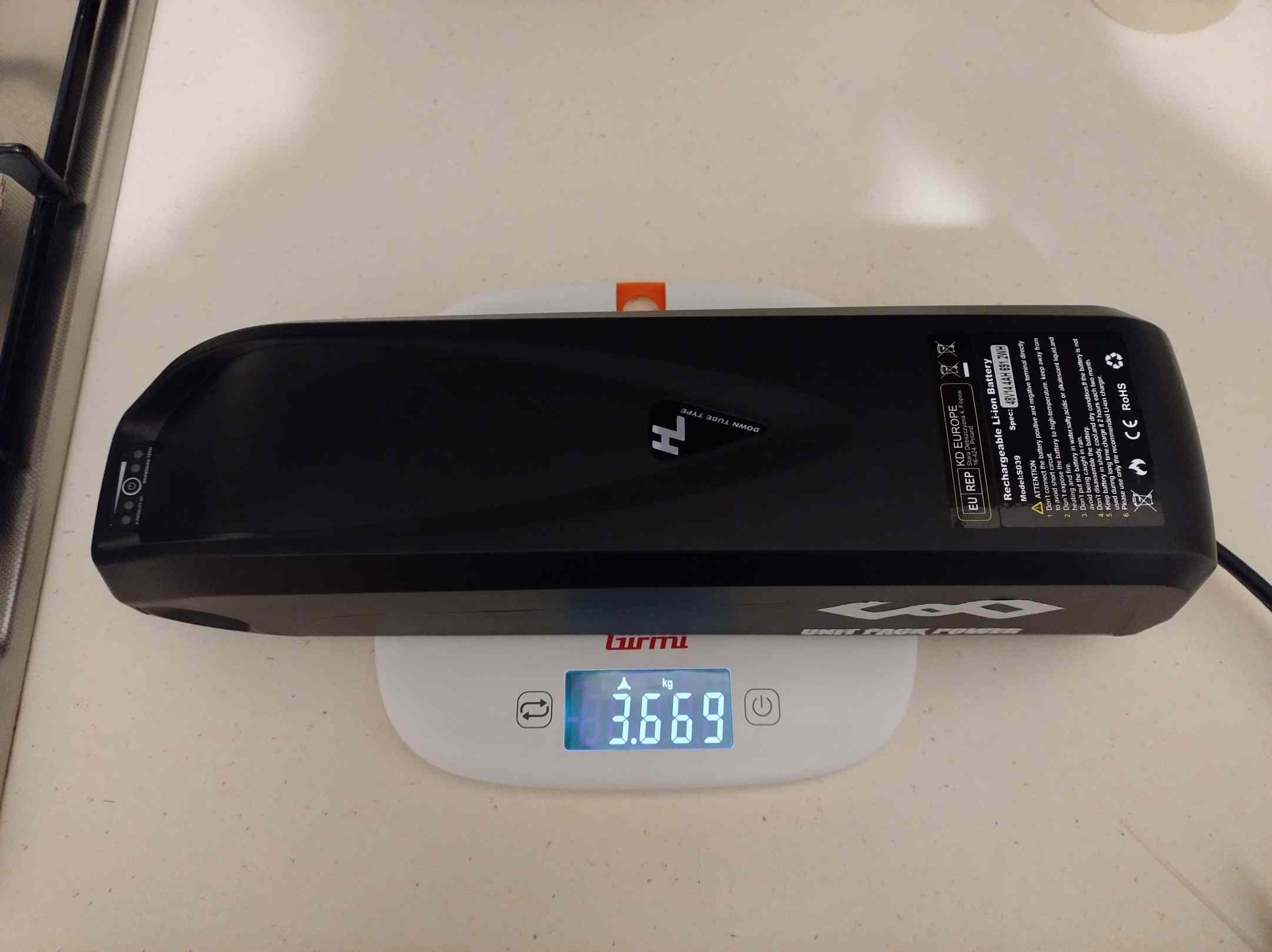

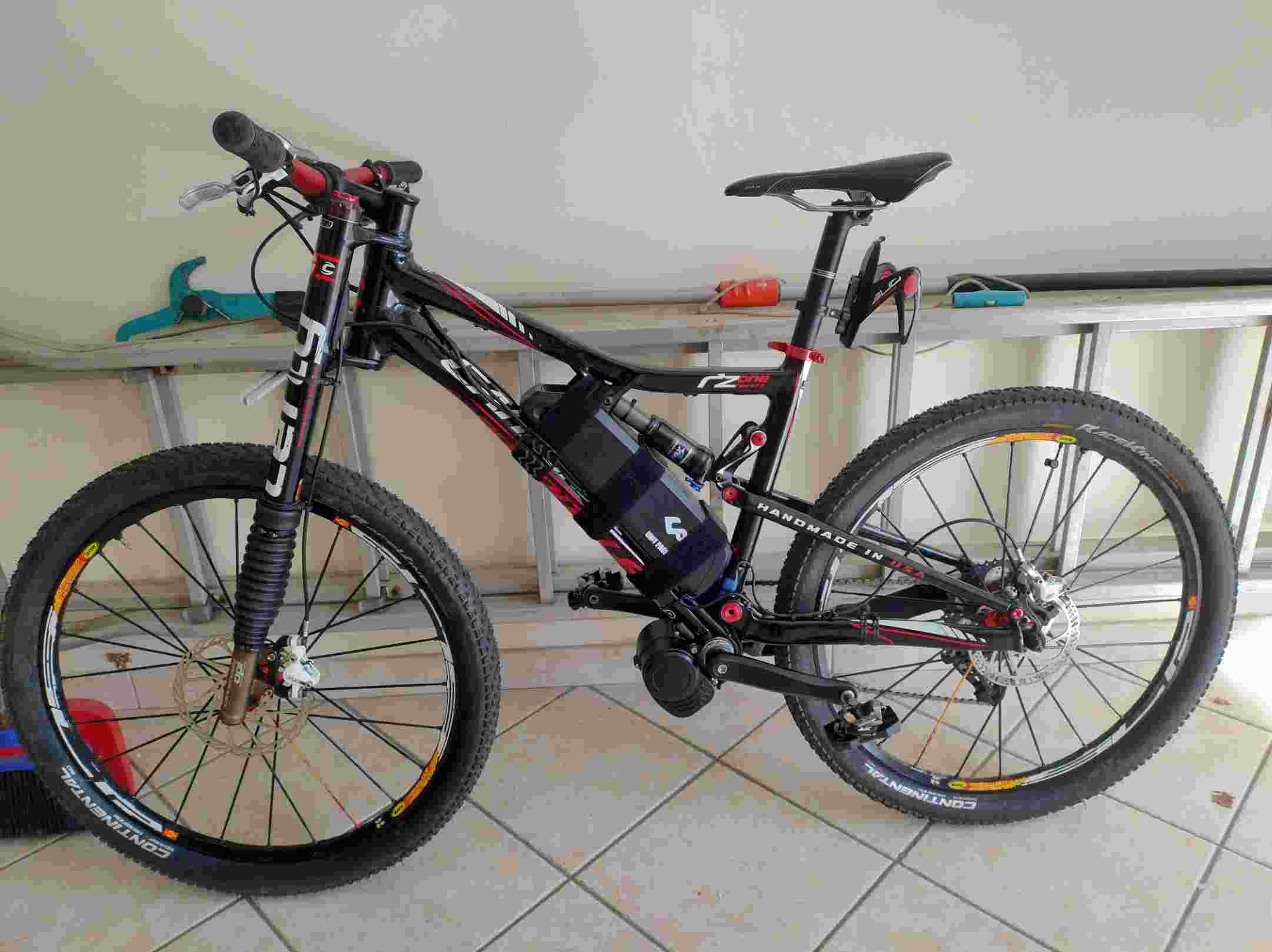

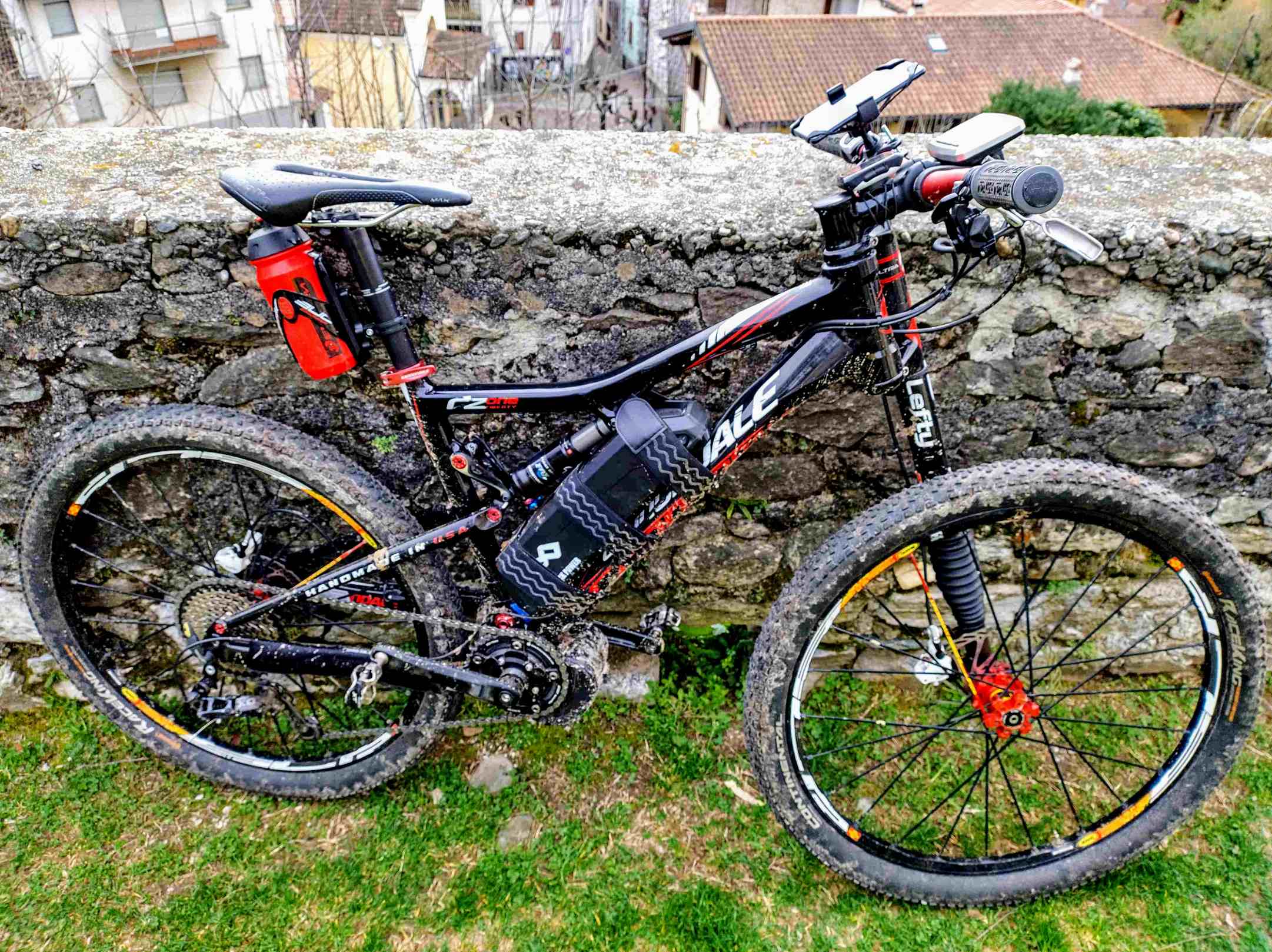

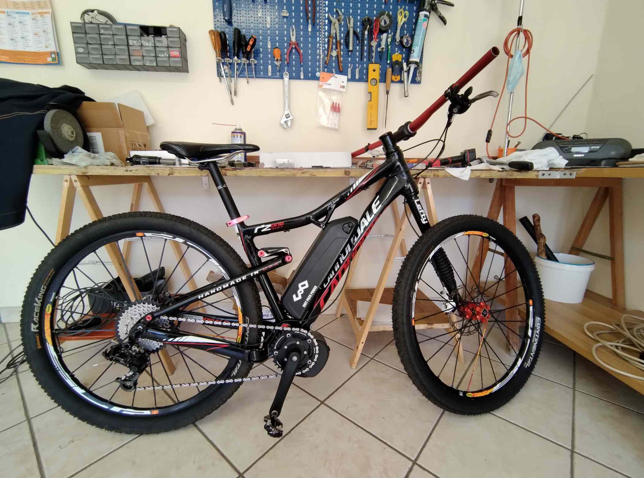

Motore arrivato.. usato con 400km...modello tsdz2b 48v. 750w.. ho anche ricevuto gratuitamente un adattatore eccentrico fatto su misura per il mio bb30... Montato al volo sembra avere un' ottima linea catena
pacio62 ha scritto:
[quote]Marcellino72 ha scritto:
Allora,sono in attesa del motore..visto che ho un telaio taglia S e volevo mettere una batteria da 15ah 48v... Dire che si può fare su misura e metterla in mezzo? Lo spazio non e molto... O val la pena metterla sotto? Anche se temo di distruggerla...
Alla fine che motore ai preso?
1690,08 KB
2126,97 KB
VISTO DA SOTTO
3934,68 KB
3020,19 KB
P.m.

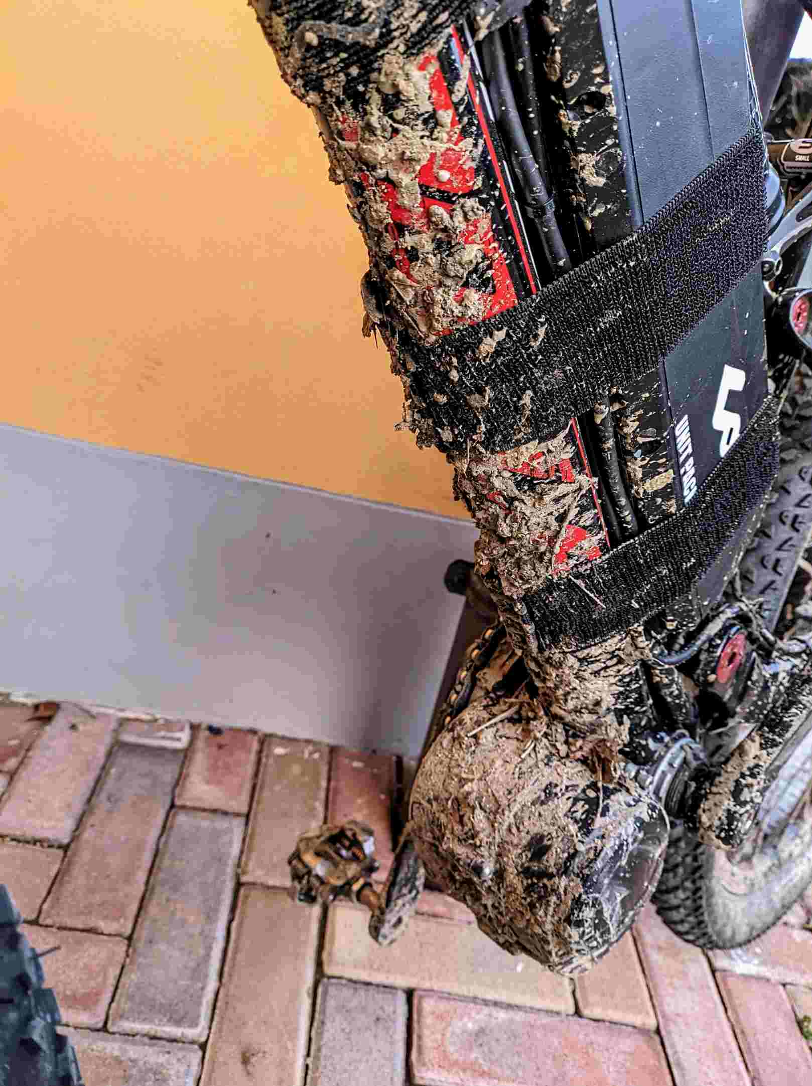

Non hai mai visto le discese che faccio...#128517;#129315;
P.m.
14779 Messaggi
Inserito il - 24/02/2024 : 22:36:53  Mostra Profilo Invia a andrea 104KG un Messaggio Privato  Rispondi Quotando
vero... però il tubo è ancora intero, dovresti aver battuto anche quello

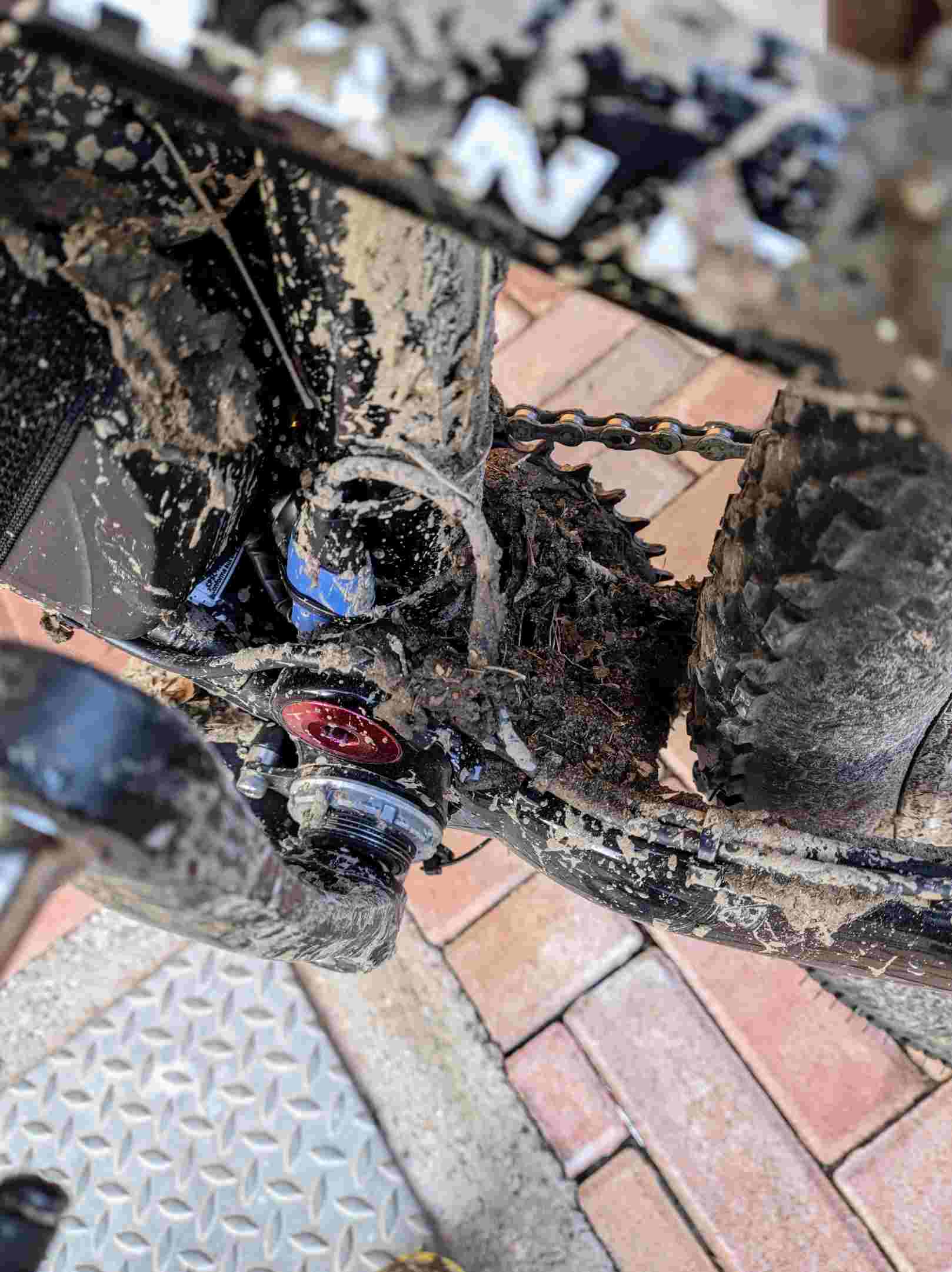

qui un piccolo mio video con le esperienze sul surriscaldamento https://www.youtube.com/watch?v=CveUG8VsRy0&t=60s
Se scorri velocemente il tread del tsdz2 (lo so è lunghissimo) anche solo guardando le foto vedi le vatrie soluzioni adottate dai vari utenti, ti fermi solo quando vedi la foto giusta...

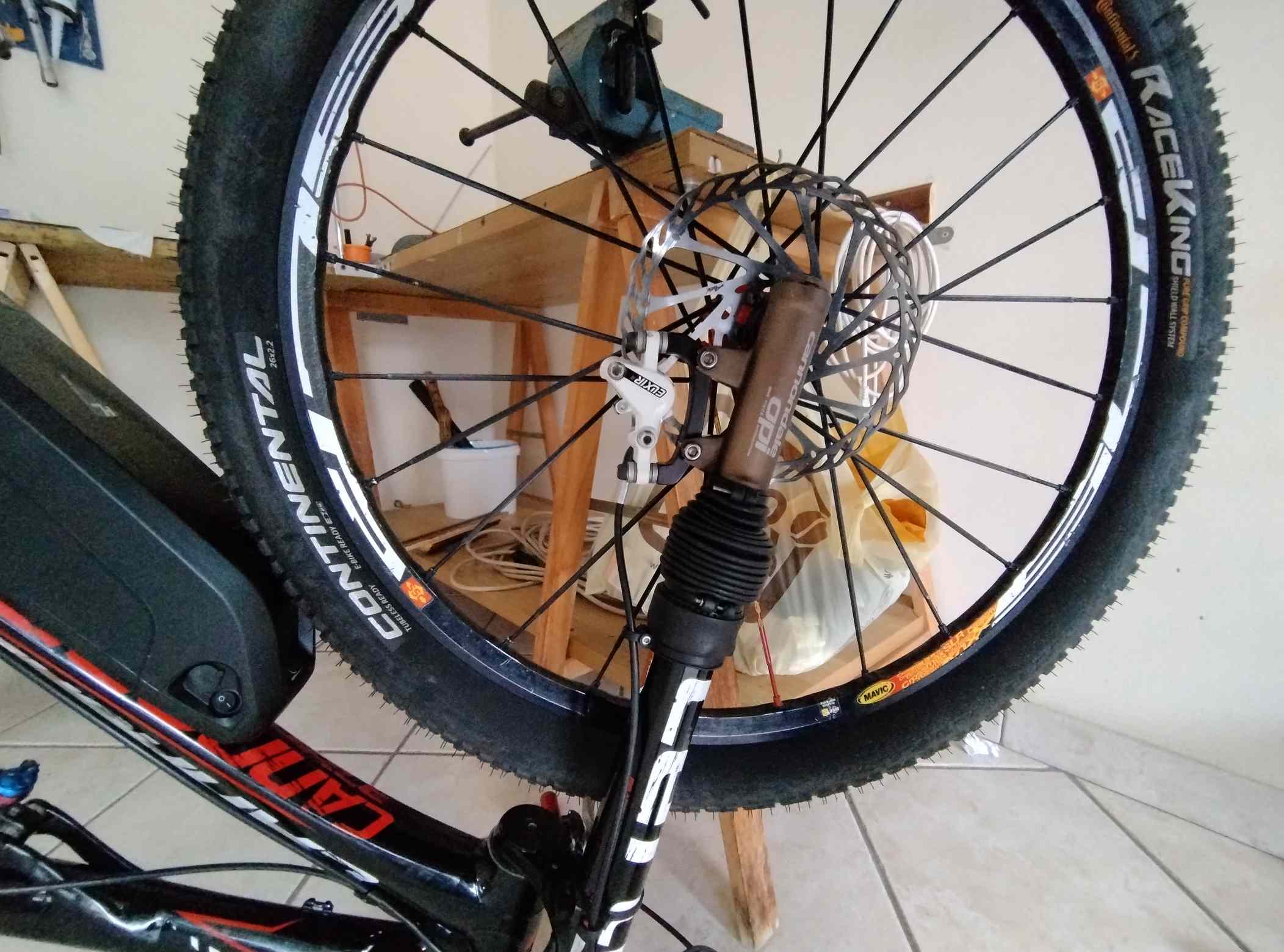

Aggiornamento.. messo i pad al motore,anche se c'è ne voleva un altra striscia.. ma il contatto c'è.. montato motore attaccato al tubo con spessore in gomma... purtroppo la batteria sotto non andava bene,nel senso che avendo un telaio piccolo(s).. la gomma anteriore toccava la batteria in massima compressione.
Quindi praticamente ho girato l'ammo e praticamente incastrata nel centro.. nella compressione l'ammortizzatore non tocca.. ma andrebbe sagomato l'involucro della batteria... Scaldandolo leggermente... Davanti ho messo una 34 con denti anticaduta e dietro 11/42 10v... Ma ho problemi a salire sul 42 anche se il mio cambio è uno sram sx0 type 2 con frizione gabbia media... E ho preso un forcellino extra per allungarlo... Dovrebbe arrivare oggi.. intanto la provo per vedere come và .. peso 18.50kg... non male.. ho visto che qualcuno ha montato sotto la piastra un supporto che si fissa anche lateralmente.. io pensavo ad un'altra soluzione visto che già di suo la batteria è incastrata... Come connessione usato degli xt90.. ditemi se sbaglio in qualcosa grazie!
P.m.
Marcellino72
96 Messaggi
Inserito il - 07/03/2024 : 14:46:24  Mostra Profilo  Rispondi Quotando
75,31 KB
213,5 KB
114,54 KB
123,57 KB
147,47 KB
106,78 KB
193,38 KB
105,28 KB
124,93 KB
97,57 KB
86,39 KB
4639,43 KB
P.m.
arny63
802 Messaggi
Inserito il - 07/03/2024 : 18:23:20  Mostra Profilo  Rispondi Quotando
Bel lavoro, bravo
Marcellino72
96 Messaggi
Inserito il - 07/03/2024 : 22:03:33  Mostra Profilo  Rispondi Quotando
Provata oggi,su asfalto perché la batteria non ancora fissata.. nulla togliere a chi lo ha provato,ma per me è pedalabilissimo e molto naturale,Speed anche fin troppo.. devo abituarmi al peso della batteria, perché nelle curve a dx e sx, andando piano mi sembrava di cadere.. rumore inesistente... Fatto anche un video su una salita con Speed.. ma non so come caricarlo... Unico neo quando la cadenza aumenta il motore molla... Ecco questa è una cosa che se fosse modificabile andrebbe fatta ah ah.. ora devo fissare sta batteria....

Mettendo il firmware di mbrusa elemini anche questo neo

Inserito il - 12/03/2024 : 12:12:30  Mostra Profilo  Rispondi Quotando
Ed ora si parte...
74,68 KB
50,67 KB
87,1 KB
54,07 KB
46,04 KB
80,24 KB
83,51 KB
74,69 KB
61,98 KB
P.m.

Marcellino72
96 Messaggi

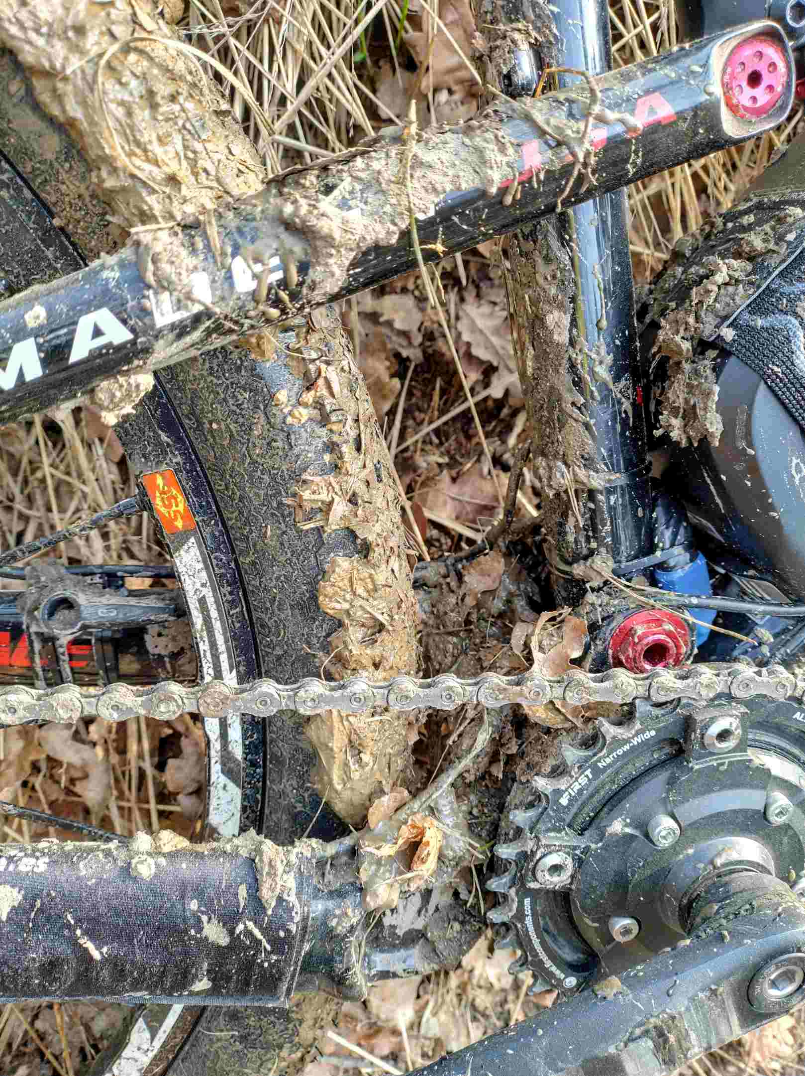

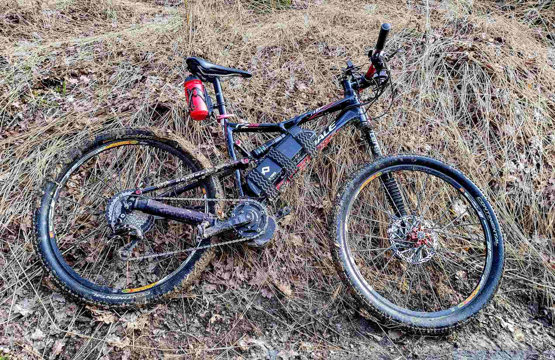

Inserito il - 17/03/2024 : 22:41:21  Mostra Profilo  Rispondi Quotando
Ciaooo...fatto due uscite una di una trentina di km e altra 45 km erotti... la seconda è stata piu tosta con bei salitoni... molto soddifatto..speed è divertimento... ho usato anche il turbo che sento la differenza con speed nelle salite toste... fatto un bel giro senza tornare con le gambe massacrate... e la cosa strana che sul check della batteria mi dava ancora tutti quanti i pallini verdi...bah... tralasciando il dispaly che dava batteria piena... dovrei vedere con un tester la prossima volta... unico neo...che ogni tanto quando non pedalo sento un rumore tipo copertone che sfrega e vedo che anche non pedalando la corona anteriore si muove...e fa rumore,cosa puo essere
Questi i percorsi:
<iframe src='https://connect.garmin.com/modern/activity/embed/14458050023' title='Borgo Ticino Ciclismo' width='465' height='500' frameborder='0'></iframe>
<iframe src='https://connect.garmin.com/modern/activity/embed/14410944662' title='Borgo Ticino Ciclismo' width='465' height='500' frameborder='0'></iframe>
Foto tanti tronchi caduti e fango a palate...xD
483,82 KB
500,1 KB
457,33 KB
502,08 KB
229,4 KB
245,42 KB
189,96 KB
396,58 KB
228,96 KB
P.m.
Marcellino72
96 Messaggi
Inserito il - 21/03/2024 : 10:45:22  Mostra Profilo  Rispondi Quotando
Salve a todos...volevo aggiungere un altro giro che ho fatto testando il motore nella palta totale! Pozze di acqua da 10 cm.... Etc .. diciamo che ha retto alla grande .. aggiungo che sto testando la durata media della batteria,ho usato molto Speed e turbo ed ho fatto belle salite.. beh son ad 82 km... Ed ancora ce n'è... Piccolo particolare,la bici era in condizioni pietose,quindi l'ho lavata bene con la canna dell'acqua... Ma non potendo estrarre le batteria aimé il giorno dopo si accendeva... Ma non si spegneva più... Anche mettendo tastino su off ... Oggi la lascerò al sole tutto il pomeriggio... Unico mio problema...uff
116,62 KB
169,02 KB
215,16 KB
133,4 KB
140,28 KB
203,18 KB
309,17 KB
35,6 KB
179,51 KB
43,76 KB
P.m.
14779 Messaggi
Inserito il - 21/03/2024 : 16:07:52  Mostra Profilo Invia a andrea 104KG un Messaggio Privato  Rispondi Quotando
Complimenti l'hai messo alla frusta
Purtroppo quelle batterie sono solo apparentemente impermeabili, proprio la settimana scorsa un mio amico ne ha "fritto" una (probabilmente bms), anche nel suo caso un tsdz2, e lo ha fatto per lavarla con idropulistrice... eppure è uno molto esperto, e dice di non aver mai puntato la lancia sulla batteria,,, ma evidentemente aveva fretta...
Le celle attenzione perchè si arrugginiscono rapidamente, a volte anche le strisce di nikel quando non è nikel puro ma ferro nikelato (cosa molto frequente)
Marcellino72
96 Messaggi
Inserito il - 22/03/2024 : 07:50:27  Mostra Profilo  Rispondi Quotando
Io non ho usato l'idro... Ma la canna.. la prossima volta metterò un sacchetto sulla batteria in modo da proteggerla...! Ieri l'ho lasciata tutto il pomeriggio al sole... Ed alla sera era tornata a posto,tutto funzionante...!

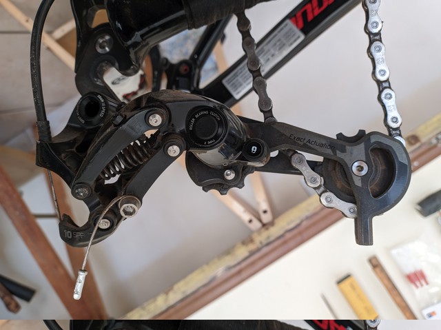

Marcellino72
96 Messaggi
Inserito il - 09/04/2024 : 07:52:20  Mostra Profilo  Rispondi Quotando

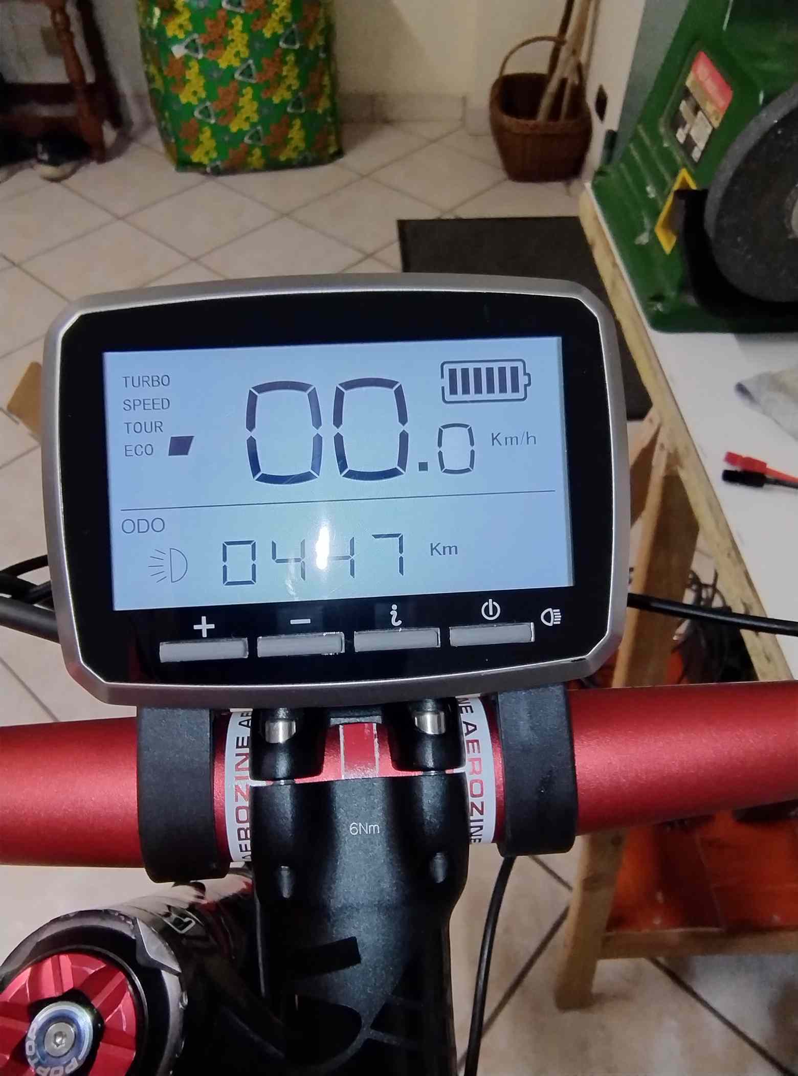

Ciao a tutti.. rieccomi,volevo aggiornarvi e chiedere una cosa .. il motore per ora è una bomba.. io usa quasi sempre tour.. e Speed qualche volta e mi trovo bene,riesco a stare dietro ai miei amici che hanno le 29 da xc leggerissime.. e non torno coto.. volevo però sostituire il televisore al plasma(vlc5) con un display controller più piccolo .. ho visto che in giro ce ne sono veramente tanti,anche di altre marche. Io però ho il cavo da 8 PIN.. e vede che questi piccoli han tutti 6 PIN,quindi immagino che i due pini in più siano per l'acceleratore.. domanda:
Esiste un cavo corto che passa da 6 a 8? Perché ne ho visto uno a Y,ma è lungo e avrei la parte accelleratore inutilizzata,in più questi controller hanno già un cavo lungo... Grazie!
P.m.
