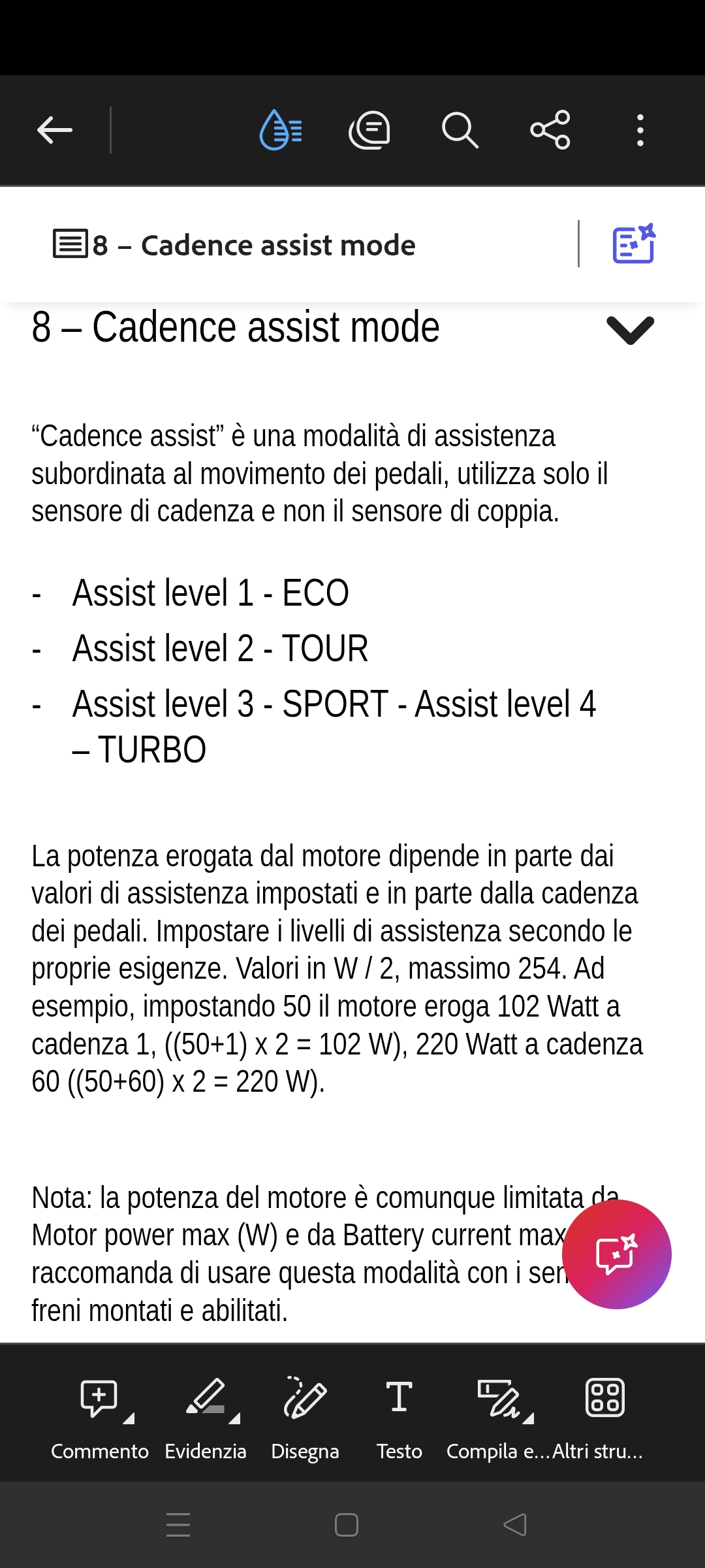

Inserito il - 30/08/2025 : 15:48:06  Mostra Profilo  Rispondi Quotando
531,63 KB
Buongiorno a tutti, oggi e: giusto un mese dal giorno che mi sono rotto 2 costole e scapola, per ora mi sono limitato a provare la bici negli scantinati, la riparazione del display e' andata a buon fine, devo aspettare altre 3 settimane previo visita dal chirurgo, volevo dire la mia anche se da inesperto, nel senso che solo una volta ho provato un bafang
Io non lo digerisco ma queste sono pareri personali, Sandrulo e se la verita' fosse nel mezzo e vengo al dunque con il tasdz2 e software originale non lo puoi fare, ma con il firmware di mbrusa, se lo usi in cadence assistance mode si comporta praticamente come un pas, in questa modalita' però servono i freni montati e abilitati, cosa che non e' necessaria con il torsiometro, in questo modo potresti usare questa modalita' in montagna, e magari il torsiometro (Power
Assistance) in pianura, sensazione per me impagabile sentire la bici che risponde alle tue gambe, Sandrulo meglio pero' se chiedi conferma a mbrusa se il comportamento e' simile al pas, nel caso prendi in considerazione questa soluzione.
A proposito ti posso Garantire che anche se metti il turbo puoi' benissimo solo consumare 100 watt se hai una leggera spinta sui pedali e un rapporto corto.
