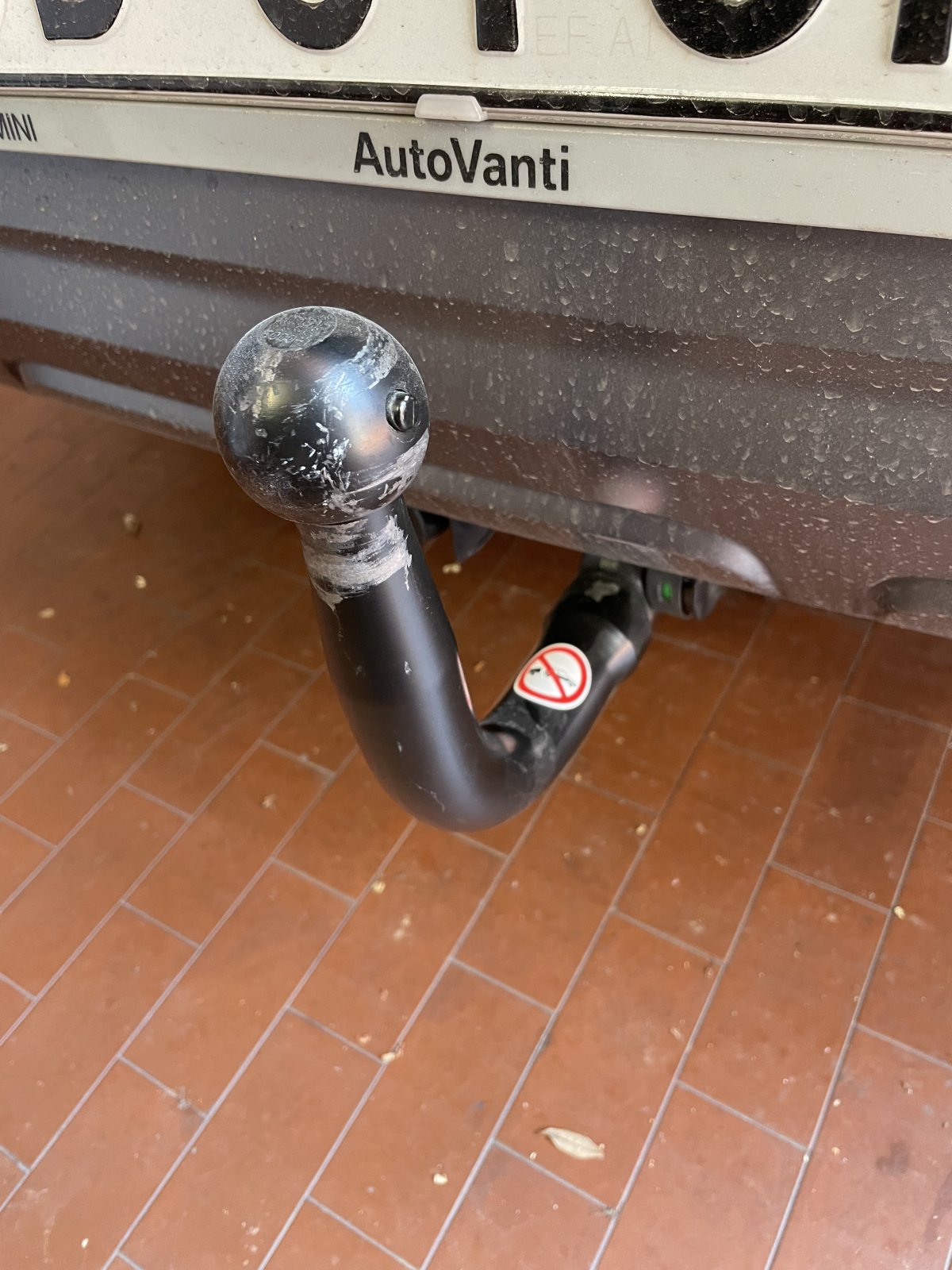

Smonta le batterie quando le carichi (scusa, sembra ovvio ma visto che non l'hai scritto ...)
Il buon Lupo ha montato il gancio sulla Zoe della Renault comperandolo in Germania.
Mi sembra avesse detto che per Renault non fosse previsto.
Tieni presente che il gancio per il p.ta bici non necessita di omologazione come un gancio per traino. Sul mio acquistato con la vettura è indicato chiaramente "da non usare per traino" ed è munito di due tacchette che di fatto impedisce la rotazione
4150 Messaggi
Inserito il - 05/08/2024 : 18:43:17  Mostra Profilo Invia a giordano5847 un Messaggio Privato  Rispondi Quotando
Il simbolo sul gambo del gancio vorrebbe significare "divieto di traino"

Non conosco bene le normative, ho comperato la vettura con portabici e relativo gancio, sul libretto ho trovato scritto così, sono andato all'ACI per sicurezza e mi hanno detto che è giusto così; l'assicurazione non ha fatto obiezioni.
