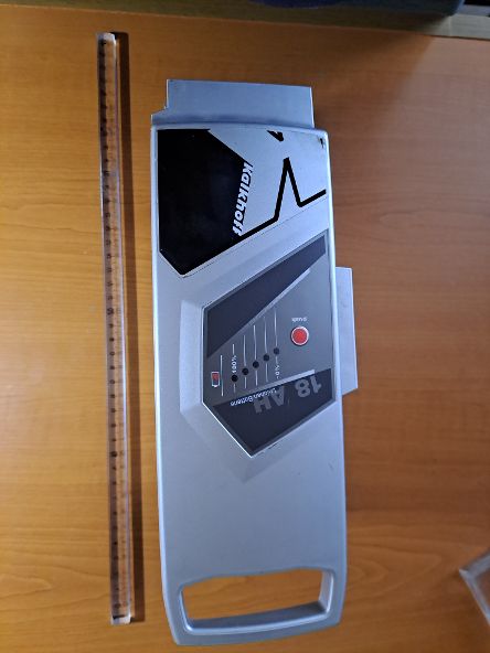

Inserito il - 12/08/2024 : 14:34:28  Mostra Profilo Invia a ricrom un Messaggio Privato  Rispondi Quotando
Vorrei sostituire la batteria Kalkhoff NKY262BO2 della mia bici ma non trovo una compatibile mediante corrispondenza con questo numero .
Cosa sbaglio ? O è sbagliato il numero riportato sul libretto uso e manutenzione ?
Grazie.
