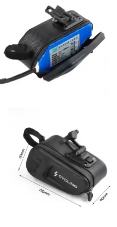

Ho acquistato una cinese da 360w/h con una configurazione 10s2p ( le celle sono delle Samsung 21700 50E da 5000mah come quelle che compongono la batteria originale della TrendPower ).
L'extender è questo ed ha dimensioni molto compatte per stare nel triangolo fra il tubo sella e il tubo obliquo sotto l'ammortizzatore posteriore per intenderci diciamo nella zona sopra il movimento centrale.
22,64 KB
Chiedo lumi in questo forum perché so di essere nel posto giusto!

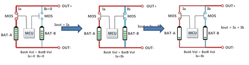

Secondo voi un sistema del genere può andar bene per gestire due batterie in parallelo?
Dopo estenuanti ricerche su diodi Schottky a bassa resistenza , diodi ideali su Mosfet a resistenza ancora più bassa.. ecc. sono interessato a questo sistema che sembra funzionare con una logica diversa, interrompendo direttamente i circuiti di scarico delle due batterie in base ai livelli di tensione riscontrati in tempo reale sulle stesse.
Il funzionamento lo descrivono in questo modo ( perdonate la traduzione dal cinese comunque comprensibile ): questo modulo di bilanciamento della doppia batteria funziona in questo modo: in primo luogo comparerà quale pacco batteria ha una tensione più elevata e si scarica il pacco batteria ad alta tensione prima fino alla stessa tensione di un altro pacco batteria, scarica entrambe le batterie insieme fino alla fine.
rispettando questo schema
50,8 KB
Il dispositivo presenta un aspetto compatto sembra abbia una superficie alettata per dissipare il calore e diversamente da un mosfet o un diodo è impermeabile ( aspetto fondamentale visto l'impiego ).
Ha dimensioni compatte che si prestano per poter essere alloggiato ( spero ) dietro il connettore della batteria principale e il motore elettrico considerando cha fra il motore ed il suo alloggiamento c'è sempre un po' di spazio...
12,63 KB
Presenta diverse caratteristiche interessanti ma non ho trovato recensioni in merito al suo impiego, inoltre non è chiaro se debba comunque essere interposto a monte un diodo di blocco per evitare eventuali correnti di ritorno.
Nel descriverne il funzionamento si parla di una lettura in tempo reale della tensione delle due batterie per stabilire quale delle due debba essere interrotta...
Se però questa lettura delle tensioni delle due batterie non dovesse avvenire in tempo reale come dicono e la tensione dell'extender fosse significativamente più bassa ( nel caso ad esempio non fosse stato ricaricato.. ), prima che intervenga il commutatore potrebbe esserci un travaso di corrente dalla batteria principale verso l'extender.
