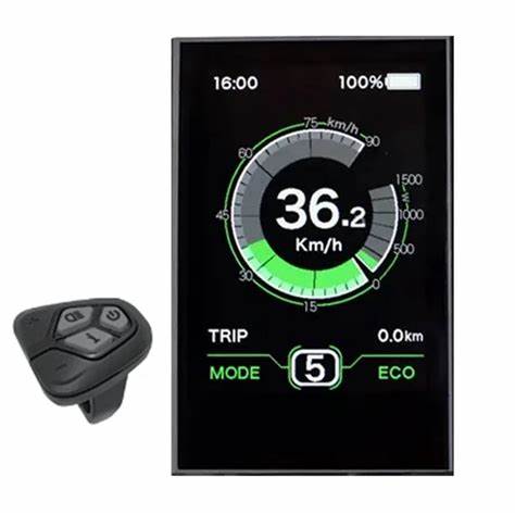

Questo kit 750 ha uno schermo a colori (che dovrebbe essere il DPC-18, infatti è come questo a parte che segna fino a 60 km/h invece che fino a 90 come quello della foto)
20,43 KB
che ha 5 livelli mappa eco o 5 livelli mappa sport, a differenza dello schermo C961 del mio kit 250w che è in b/n e posso scegliere il numero di livelli di assistenza da 3 a 9 su una sola mappa.
Ora, questo "che ne capisce" non sa comunque qualsiasi cosa su i BBS, e dice che potrebbe essere che la sua app (che dev'essere quella vista 1000 volte su questo forum) non comunichi con la centralina che prevede questi 5+5 livelli perchè "potrebbe essere il tipo nuovo".
Adesso, infatti, noto che i motori sul sito PWS vengono identificati come UART o CAN bus...
