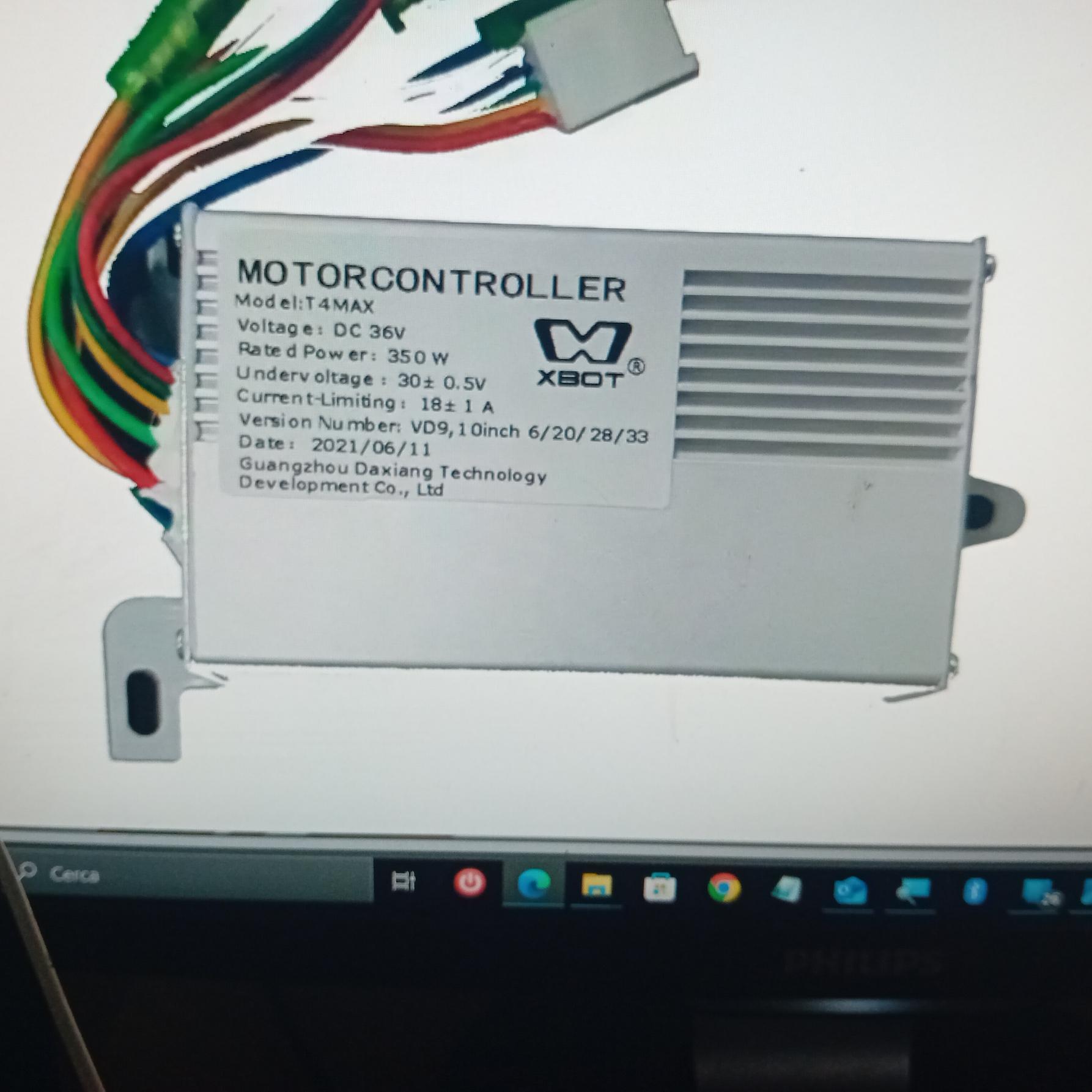

Salve chiedevo se è sufficiente , confrontare i dati tecnici dichiarati sull'etichetta posta su una centralina , per poterla considerare compatibile.
Grazie .
Esempio :Immagine:

Non è sufficiente, deve avere lo stesso numero di cavi che vanno verso il motore (possono essere da tre fino a nove) e comunque non sarà sicuramente compatibile con il sensore di pedalata originale e con il display originale, è quasi impossibile una simile "botta di cu*o...
Oltretutto sicuramente non avrà i connettori compatibili e nemmeno il codice dei colori corrisponderà, insomma, si tratterà di fare qualche lavoro extra!
