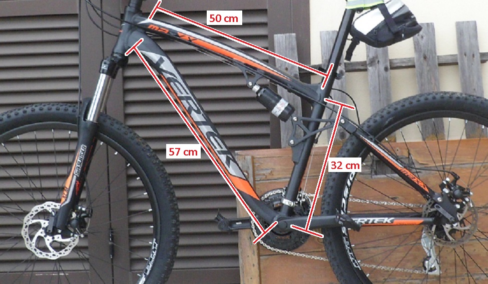

Ho comprato appositamente una MTB biammortizzata con freni a disco e ruote da 27,5 pollici per avere, senza pretese, una ciclistica migliore di un SI Piaggio (anche se non raggiungerò i 40 km/h) e un telaio che, credo, si adatti al mio progettino.
286,1 KB

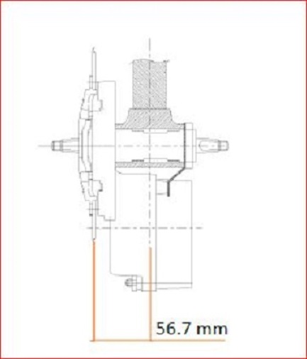

Fino a poco fa ero quasi convinto del Bafang BBS01 250w 36v 15a
con la corona da 42 denti aftermarket..
ma pedalando, è chiaro che dovrei per forza fare le salite a velocità che non mi interessano, spingendo i pedali con una forza ed un ritmo che non sempre avrei voglia di tenere!

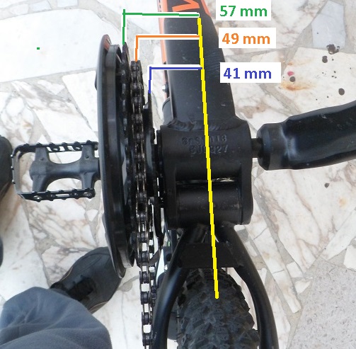

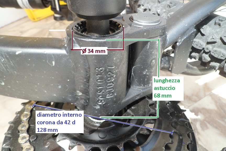

Per questo ho badato che l'astuccio del movimento centrale fosse lungo 68 mm per 34 mm di diametro (misure non proprio certe, dato che non mi va di smontare per misurare)
271,19 KB
Come dicevo, il telaio pare ben accettare il Bafang con corona da 42, ma, come da disegno paint, vorrei tentare di personalizzare meglio la bipa per le mie esigenze e gusti.

Guarda che sul Bafang centrale non ci sta una corona inferiore alla 42T, sono corone (tutte) scampanate per poter allineare la linea di catena e dentro la scampanatura c'è l'ingombro del riduttore del motore, quindi col cavolo che ci stà una 38T!!!
Due corone le puoi anche mettere, ma la seconda va montata verso l'esterno (destra) e quindi poi potrà lavorare solo con gli ultimi 2-3 rapporti posteriori, quindi dovrà essere la più grande quindi la combinazione possibile è 42-44T o 42-46T o 42-48T...

No, Alex. Sinceramente non so come sarebbe meglio creare gli attacchi su un telaio in alluminio che possano tenere 4/5 chili ben fermi anche su strade scassate.. io pensavo a normali buchi in cui far entrare bulloni con una L in cima, tipo i tasselli (la L entra nel buco e quando stringi il dado la L fa forza all'interno del telaio).. ma, sicuramente, in qualche modo faremo!

Sinceramente non vedo l'esigenza di montare una corona inferiore a 42T, con un pignone posteriore da 34T sali sui muri.
In pratica con il BBS-02 a 48V con corona da 42T e pignone da 34T hai un rapporto che ti consente una velocità massima a 110 pedalate al minuto di circa 18Km/h con ruota da 28", quindi un rapporto veramente molto corto che ti consente di salire ovunque anche a bassissima velocità.
Nel contempo montando un pignone da 11T puoi ancora avere una velocità di punta in pianura di oltre 50Km/h e di 48Km/h con pignone da 13T!

Il BBS01 con la corona 42t e 34 di pignone svilupperebbe 2,70 metri a giro di pedale con una velocità alle famose 110 pedalate al minuto, di 17,85 km/h contro gli 11,75 km/h del mio attuale rapporto più agile.
Poi ho preso le misure delle linee di catena mia e del Sunstar (del Bafang non serve, data la corona scampanata).
Non so quanto serva, dato che non è proprio sicuro che il disegno che forniscono tenga conto della lunghezza dell'astuccio da 68 mm o 73 o chissà che standard. Comunque
SUNSTAR S03 CON CORONA 39T

Allora, la linea di catena del Sunstar non da nessun problema, casomai la cosa un pò brutta da vedere è la pedivella destra che sporge di 20mm in più di quella sinistra rispetto al centro del telaio!
Il BBS-01 invece ha i pedali simmetrici, e la catena con la corona da 42T di Alcedoitalia lavora ben centrata.
Quanto ai rapporti lo so che con la corona da 42T saranno più lunghi di adesso, ma se consideri che questi motori danno il massimo della coppia a regimi bassissimi non avrai nessun problema a percorrere tratti ripidi a velocità minima.
