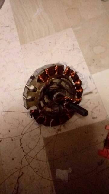

Autore Risposta: andrea 104KG
Inserita il: 03/11/2017 22:52:43
Messaggio:
45,63 KB
32,09 KB

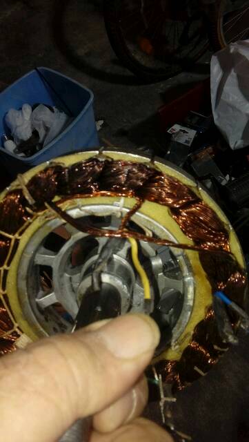

Inserita il: 03/11/2017 22:59:47
Messaggio:

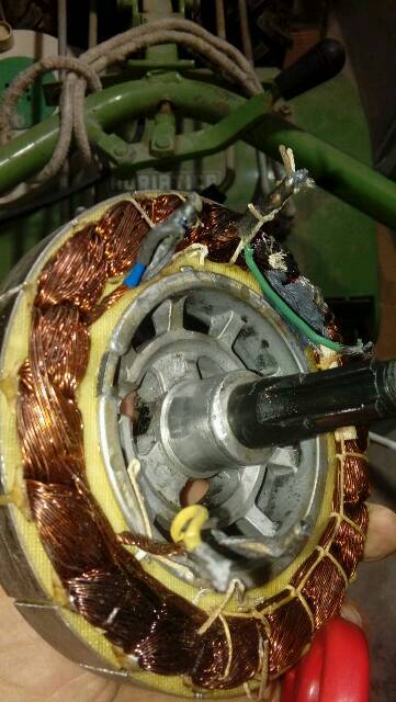

Quelle sopra sono le prime immagini, ho provato a riscaldarlo con una pistola sverniciatrice e si è appena allentato un collegamento. Però non è come pensavio io perche salta di 6 posizioni e non ci capisco più nulla.
Visti i suggerimenti su internet, di dargli fuoco, anche se molto dubbioso l'ho fatto! è l'unica cosa che ho ottenuto è danneggiare il disco isolatore in vetroresina....
Inserita il: 03/11/2017 23:11:51
Messaggio:
Dopodichè, seguendo un altro "consiglio" che diceva "usa uno scalpello, ma ricordati di contare i giri", lo sclapello l'ho usato ma ovviamente come mi aspettavo poi non si conta più nulla....
ma qualcuno sa come cavolo è avvolto sto motore così me ne frego degli avvolgimenti e con lo scalpello taglio tutto????
L'unica cosa che ho potuto capire è che è avvolto a giri di 8 fili per volta

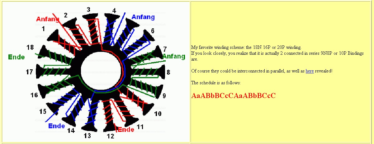

credo di aver trovato lo schema!
DOVREBBE essere questo
119,16 KB
DEDUCO CHE VADA BENE perchè l'ho preso da un sito dove utilizzano gli hub come generatori eolici... e perchè è fasato a 120°. Infatti 360°/18 (le cave) fa 20° che vuoldire che per avere 120° si saltano 6 cave, come in effetti si vede dalla mia foto c'è un filo che salta 6 cave! Questo spiega anche perche di fili tra le varie cave ce ne sono pochi...
diciamo che FORSE ci siamo....

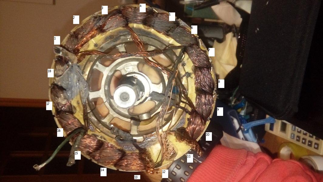

Inserita il: 04/11/2017 23:26:19
Messaggio:
EUREKA!!
TUTTO CORRISPONDE!
101,14 KB
Confrontate con l'immagine sopra...
1- inizio motore, si avvolgono 3 cave e si salta fino alla 10, altre 3 cave e si va a finire.
4- inizio seconda fase, si avvolgono 3 cave e si salta fino alla 13, si avvolgon altre tre cave fino alla 15 e fine...
16- si avvolgono 3 cave fino alla 18 e si salta alla 7, altre 3 cave e fine.
Bè non so di che utilità pratica può essere per il forum ma almeno sappiamo com'è avvolto un bpm (e credo tutti gli hub a 18 cave, visto che vanno con le stesse centraline...), quindi SI PUO' FARE

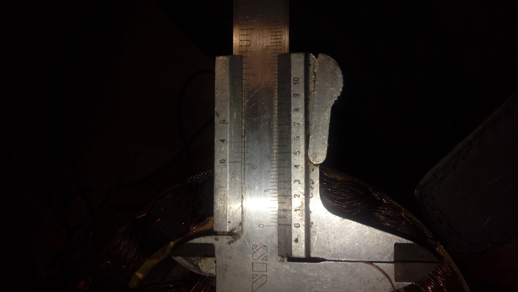

Adesso il problema è come misurare il filo visto che non ho il micrometro.... purtroppo il filo lo ordinerò su internet che non ho idea di dove si comperi...
Il mio calibro dice questo... ma io manco lo so leggere (vergonoso lo so )
56,15 KB
Inserita il: 04/11/2017 23:40:03
Messaggio:
La tacca che coincide esattamente è queela tra il 5 e il 6.... 0,55mm??
mmm adesso ho trovato su endless che un bpm codice 9 ha 9 giri di dieci fili da 0,56mm.
Il mio cod. 13 ha 8 fili... possibile sia la differenza ?
Potrei usare 7 fili e ugualmente 9 giri, equivale aun filo più sottile...

Non dimenticare che prima di misurare il diametro devi pulire perfettamente il rame dallo smalto, e quando compri il nuovo considera che esiste una versione a semplice smalto ed un'altra a doppio smalto, molto più sicura dal punto di vista dell'isolamento tra le bobine.
Autore Risposta: remora
Inserita il: 05/11/2017 00:55:05
Messaggio:
@andrea104KG
Per il filo smaltato, i diametri superiori a 0,3 vanno a salire di 5/100 alla volta, quindi dovrebbe essere 0,55, ma anche se fosse 0,56 non cambierebbe nulla 1/100 di differenza non cambia assolutamente niente, ovviamente se hai tolto lo smalto, se non l'ho hai tolto sarà 0,5 mm.

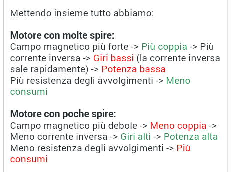

Autore Risposta: @lby64
Inserita il: 05/11/2017 18:42:15
Messaggio:
Come sempre complimenti x la temerarietà
dei tuoi esperimenti.
Sulla teoria dei motori elettrici non ricordo
più niente ma questo specchietto che ho trovato
su un forum direbbe che stai invece andando
nella giusta direzione. Mi sembra sia sensato
ma...
60,47 KB
Inserita il: 18/11/2017 01:25:12
Messaggio:
Il lavoro procede...
22,82 KB
Inserita il: 18/11/2017 20:53:58
Messaggio:
Grazie Imer!
Si op fatto, ma ancora non sono convinto che funzioni, eccoa voi il bpm codice....
booh nel senso che ci ho fatto stare più giri possibile, cioè 18 a cava ma forse in qualche cava ho perso il conto e ce ne sono 17
mah, andrà a sbalzi, se va!
Inserita il: 24/11/2017 22:55:38
Messaggio:
bè che dire GIRARE GIRA
Stasera ho rimontato il rotore dentro la motoruota (un'altra che era di un'altra bici) e ho incominciato con i problemi meccanici.... Mi sono accorto che non avevo il disco da 180mm per cui smontato dall'altra ruota.... metto su la ruota e mi prende un colpo, non riesce a girare nel carro, la gomma tocca.... Campanatura alla rovescia . Bè ho rifatto un motore e mi faccio spaventare da due raggi?? 10 minuti, allenta di un giro da una parte e tira dall'altra...campanatura perfetta, centratura un pò meno ma la ripasserò, adesso devo provare...
Arriva il momento della verità, o della fumata di centralina....
Comunque avevo provato che nessuna delle fasi fosse in corto con il metallo dello statore.
Come botta di c.... almeno i colori delle fasi sono rimasti quelli (dentro il motore li ho attaccati a caso, al limite inverto ho pensato) e il motore parte al primo colpo e per il verso giusto!
prima di smontare il bpm cod. 13 a olio che attualmente era su, provo a ruota alzata cosa dice il display. Dice 31,6 kmh, non predetela come velocità reale (anche se è quasi giusta confrontata col ciclocomputer) è la centralina che la misura, non so come
Ora con la nuova motoruota segna 24,1 kmh(ricordo a ruota alzata).
Siccome questa è la cronaca dell'ultima mezzora, non ho potuto fare prove su strada visto che fuori c'è un bel nebbione ma non ho resistito a fare un giretto nella stradina dietro casa.... circa 21,6 kmh.
chissà a che codice corrisponde...???
Consumo a ruota alzata 42w da wattmetro.
Criticità dovute a imperirizia e scarsa voglia di aspettare del sottoscritto, che FORSE porteranno a morte prematura:
- ho voluto far entrare 18 giri per cava al posto dei 13 originali riducendo sia il numero dei fili (da 8 a sette) sia lo spessore (da circa 0,55mm a 0.475mm). Anche così gli avvolgimenti risultano belli cicciotti e toccavano nel magnete esterno e nella parete esterna del motore, lato pignoni. Risolto guardando il vecchio, gli avvolgimenti sembravano schiacciati per cui ho stretto il rotore nella morsa (naturalmente dopo averla imbottita con del morbidissimo compensato di betulla) e si sono appiattiti di molto.Solo che non c'è più spazio per far passare i fili delle fasi e siccome non ho fatto la cucitura con lo spago non so neppure come tenerli attaccati...
Semplicemente ho preso della bella resina poliestere bicomponente, quella di un kit per vetroresina, ho verniciato gli avvolgimenti e i fili delle fasi sono attaccati nel poco spazio che resta con la resina!!
Adesso tutto passa al decimo di millimetro, ma se si allenta la resina e i cavi si muovono addio...
Comunque ho provato la resina indurita col saldatore a stagno e non sembra molto sensibile al calore, anzi si è scalfitta appena.... quello che mi preoccupa è l'eventuale perdita di potere adesivo col rotore.
Devo fare un bel contratto di assistenza con l'aci solo che chi mi ritrova giù per i fossi in cui vado di solito? se non mi vedete scrivere per qualche giorno chiamate la protezione civile e i pompieri
Il prossimo passo sarà:
- un bel pò di test distruttivi, ma assai divertenti con salite al limite del ribaltamento
- passare a 48v per avere un pò più di velocità, almeno circa quella legale, mantenendo un buon tiro (fuziona così vero???)
- raffreddare ad olio anche questo motore.
In realtà quello che mi interessava era vedere se si poteva fare, e in effetti si può fare benissimo, specialmente se si mantiene lo stesso avvolgimento d'origine.
Però ci vuole una notevole, notevolissima testardaggine per non mollare...
E poi la seconda volta verrà meglio, tanto ne ho un'altro bruciato

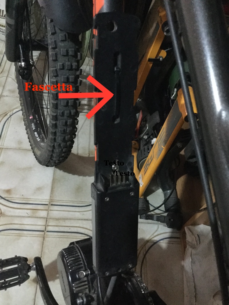

Grazie @lby64, il mio dubbio è cosa c'èra sotto quelle vitine, ma se continua la piastra tutto ok magari con una bella fascetta in alto, non si sa mai.... grazie!!
Inserita il: 26/11/2017 11:50:39
Messaggio:
Si esatto...
Sulla parte alta di solito metto dei feltrini
adesivi sotto x le vibrazioni e con la batteria
installata una fascetta di velcro a prendere il telaio.
Sul lato inferiore dove devo comunque forare
(uso dei rivetti che una volta fissati hanno
l'interno filettato x avvitare dei bulloncini)
ovviamente potendo scegliere ne metto
uno sulla piastra ed uno in testa invece che
in mezzo.

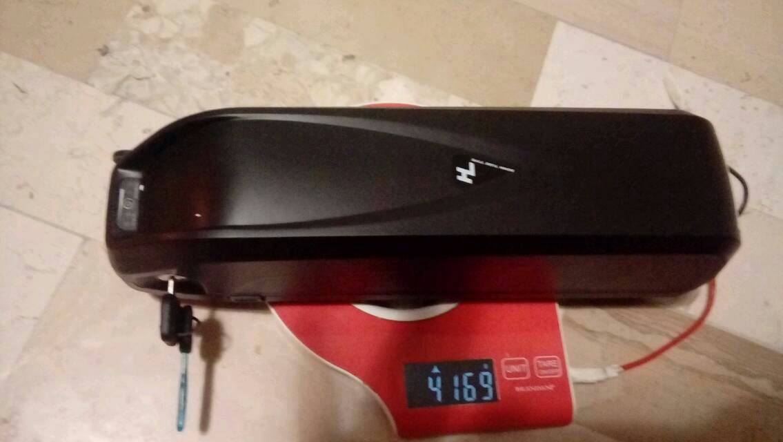

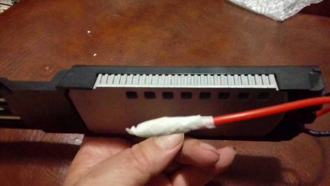

Inserita il: 29/11/2017 21:12:51
Messaggio:

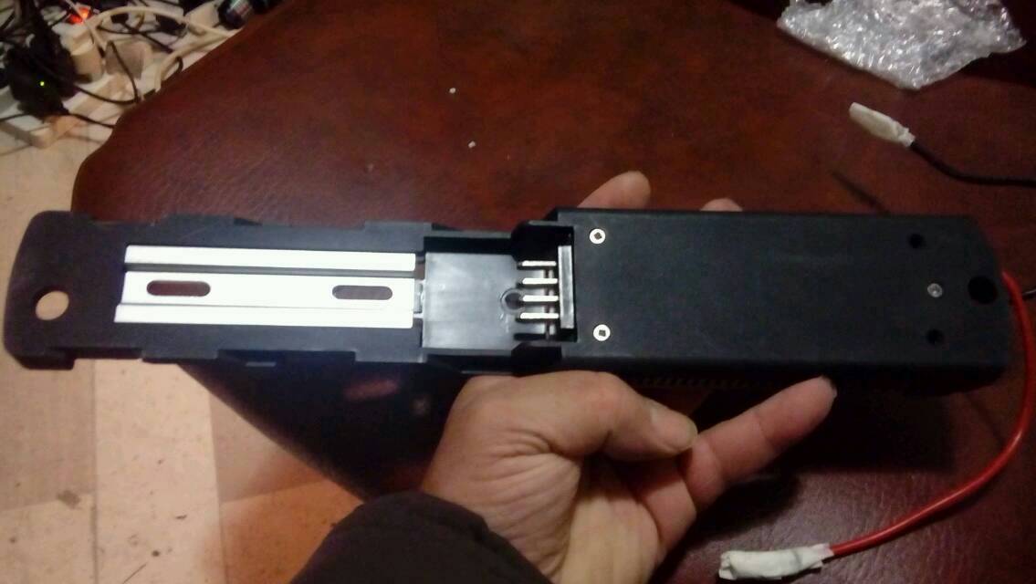

È arrivata la batteria! Un bel ciocco...
47,92 KB
49,94 KB
Sinceramente come possa aver pensato il progettista che una simile batteria possa essere tenuta ferma dai soli 2 fori del portaborraccia proprio non lo so...
Mi sa che sara un problema tenerla ferma.. La piastra che c'è in fondo sembra per raffreddare qualcosa ma non so ancora cosa... Cisono delle viti antipatche che non si smontano...
56,18 KB
59,11 KB
Inserita il: 29/11/2017 22:16:57
Messaggio:
Accidenti che belva!
Una specie di Hilong da 65 celle non l'avevo
mai vista prima.
Certo devi dare sfogo anche in questo caso
alla tua inventiva!
Buon lavoro e sono proprio curioso di sapere
come va.
Autore Risposta: Marcoermejo
Inserita il: 30/11/2017 09:17:43
Messaggio:

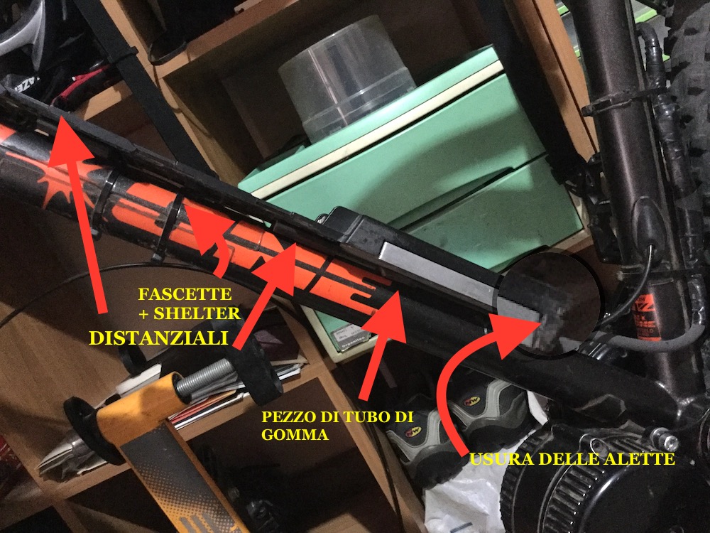

Tolte le quattro viti accedi ad un "vano libero" (io ci ho fatto stare comodamente le connessioni centralina-batteria) a parte i circa 2 cm in prossimità del connettore dei contatti a lamelle che escono verso la batteria.
Per montarla in maniera stabile e ad un'altezza ragionevole sul tubo obliquo della bici di un amico ho forato lo spazio subito sopra i connettori a lamelle (nella zona in plastica) e sulla piastrina metallica subito sotto il connettore.
Poi ho fatto altri due fori più in basso (sempre sulla piastrina metallica e alla stasse "altezza") e ho fatto passare una fascetta e fissato ulteriormente al telaio (mettendo un pò di gomma per dare un pò di spessore e ammortizzazione) infine ho usato le asole (che dovrebbero essere pensate per fissare la batteria) con altre due fascette e relativi spessori al telaio.
Se la usi in OFF ti consiglio di aggiungere due cinghie o elastici per fissare batteria al telaio ... le alette di plastica su cui scorre e si fissa la batteria (visto anche il peso) non mi danno troppo affidamento per un uso "spensierato".
Questo è il risultato:
173,29 KB
Autore Risposta: Steu851
Inserita il: 30/11/2017 09:23:34
Messaggio:
E' il classico case hilong, ne ho usato uno anche io per farmi una batteria.
le viti col cacciavite giusto vengono via il quel vano dentro la parte metallica ci dovrebbe montare una centralina.
Se ci fai caso i fori portaborraccia non coincidono nemmeno con quelli sul telaio, io ho farro 2 fori aggiuntivi sulla piastra e fatto passare una fascetta larga e robusta
Autore Risposta: blindo7
Inserita il: 30/11/2017 09:43:18
Messaggio:
è sempre HL,c'è il classico modello 52 celle che usano tutti,e questo è quello da 65,
il coperchio è lo stesso,cambia la base che è più alta,ha interruttore,usb,e ricarica xlr,
la slitta ha rinforzo in metallo ma non è compatibile con la 52 celle,
anch'io non mi fido dei soli rivetti portaborraccia, fuoristrada a parte,basta che cade la bici per far danni!
Inserita il: 30/11/2017 10:31:15
Messaggio:
Grazie a tutti per le idee sul fissaggio, T4R scusa ma non ho ben capito la domanda.. il case che c'è sulla bici è autocostruito ed è una batteria a 36v contenente 3 batterie da monopattino. Nelle borsette ci sono altre 2 batterie in parallelo per un totale di 22ah circa....
Siccome mi è presa la voglia di vedere come vanno gli hub a 48v ho comperato la batteria sotto che ancora non ho fissato.
Autore Risposta: Daiwer
Inserita il: 30/11/2017 10:43:09
Messaggio:
la mia esperienza con queste batterie mi porta a quotare in toto quanto suggerito dagli altri per un fissaggio corretto al telaio. Io, però, ho fatto un solo foro alla piastra in metallo per fissare la sella alle predisposizioni del portaborraccia, mentre nella parte alta ho solo fatto passare una fascetta tra i due fori superiori per poi farci passare di traverso due fascette strette al telaio. Tra la sella della batteria ed il telaio ho messo i due spessori in gomma forniti con la batteria e sotto il foro praticato nel supporto in metallo un pezzo di tubo di gomma; infine, dove ho messo le fascette ho protetto il telaio con dello Shelter.
La batteria, così, resta ben ferma (la mia pesa intorno ai 3,5 Kg) anche nelle situazioni più estreme, con fondo sconnesso e velocità più alte. Col tempo e l'utilizzo intensivo, però, le piccole alette che si trovano ai lati della parte finale bassa del supporto fissato al telaio, tendono a consumarsi un po' e nello sconnesso la batteria potrebbe muoversi un po', quindi è consigliabile l'utilizzo di una cinghia che passi anche sotto il tubo obliquo che vada a tener ancora più ferma la batteria ed evitare questo inconveniente dovuto all'usura causata da un utilizzo off-road.
Ecco due foto di come è fissato il supporto alla mia bici con il particolare dell'usura delle alette:
248,09 KB
229,75 KB
In questa foto c'è un esempio di discesa che affronto abitualmente (ecco cosa intendo per fondo sconnesso e dal vivo è anche peggio, sia per il fondo che per la pendenza!)
445 KB
Inserita il: 30/11/2017 11:50:36
Messaggio:
Grazie Daiwer, anche le foto esplicative, meglio di così non si può
Inserita il: 30/11/2017 22:57:49
Messaggio:
Infatti il prezzo è ridicolo, 195 euro con spedizione e caricabatteria. Danno comunque la garanzia di un anno, per quello che può valere.... Siccome non è comunque nel loro interesse vendere prodotti "fake", penso che un minimo di qualità ci debba essere, anche se non paragonabile a celle di marca.
Ho fatto un collegamento volante, la batteria è a 47v circa, a ruota alzata il bpm fa segnare i 28kmh, probabilmente arriverà a 30 a batteria carica. Credo che a ruota abbassata sia più ho meno una bici legale (che è quello che volevo), ma spero con molta più coppia!!
Quello che non mi è chiaro, a livello teorico, è se passando a 48v mantengo la capacità di salire lentamente (min 6-7kmh) in maniera un pochetto più efficente di un motore normale visto che a 36v fa 23kmh scarsi... oppure se avendo allungato il motore perdo di nuovo questi benefici....???
Spero di essermi spiegato... un motore cod 13 a 36v fa i 28kmh circa, a 6-7 kmh sarà pochissimo efficente.
Questo motore fa i 23kmh scarsi, a 6-7kmh DOVREBBE essere un pò più efficente dell'originale.
Ora che sono passato a 48v, e tornato ai 28kmh sono di nuovo pochissimo efficente a bassa velocità??Ragionandoci mi sembra così purtroppo

Vorrei tornare un attimo al tema (o quasi) per chiedere agli esperti di avvolgimenti bruciati se questo motore in foto è a vostro avviso cotto.
158,91 KB

Messaggio:
Da semiprofano, ad occhio non sembra cotto.
Ma aspettiamo la risposta degli esperti veri.
Autore Risposta: MilleMiglia
Inserita il: 13/12/2017 21:37:25
Messaggio:
Gli avvolgimenti sono come nuovi, quando sono bruciati sono letteralmente carbonizzati

Autore Risposta: Barba 49
Inserita il: 14/12/2017 09:21:59
Messaggio:
@Elettricoo: Quel motore non è cotto, gli avvolgimenti sono ancora del colore originale: Questo però non significa che sia funzionante, talvolta specialmente nei motori a spazzole di quel tipo avvengono dei cortocircuiti o delle interruzioni degli avvolgimenti che pregiudicano il funzionamento.
Di solito per controllare la bontà di un brushed basta vederlo girare, se le scintille che si creano tra spazzole e collettore sono minime e soprattutto uniformi va tutto bene, se invece si notano fiammate anomale allora c'è qualcosa in cortocircuito: La cosa comunque e rilevabile anche da un semplice controllo visivo delle lamelle del collettore, se una o più hanno un colore ed un'usura diversa dalle altre c'è un cortocircuito nelle matasse.

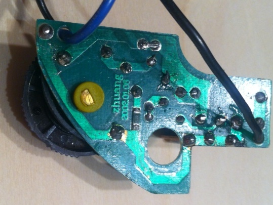

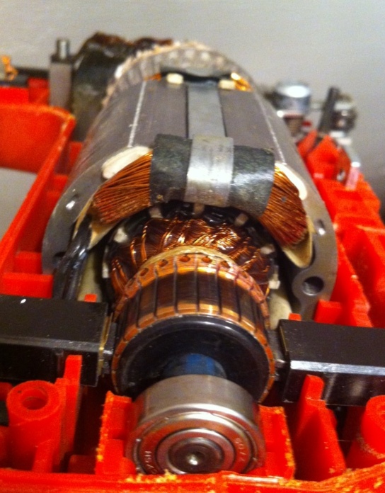

Messaggio:
Grazie, sì le lamelle del collettore si sono scurite. Il motore gira solo se lo mando al massimo (a bassa velocità non dà segni di vita) e quando parte fa un po' di fiammelle poco rassicuranti e un leggero odore di gomma bruciata.
Ora provo a pulire bene le lamelle.

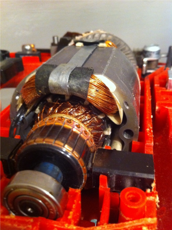

Se si tratta di un trapano o di una smerigliatrice controlla bene il circuito del regolatore di velocità, se è guasto l'utensile si avvia solo alla massima velocità, ma non è colpa del motore!!!

Autore Risposta: elettricooo
Inserita il: 15/12/2017 18:11:01
Messaggio:
Sarebbe questo? dove si comprano? hanno un nome preciso? Dimmer?
99,13 KB
Inserita il: 15/12/2017 19:19:47
Messaggio:
Sicuramente ne troverai di esterni... Prova a cercare regolatore velocità motore elettrico.
Inserita il: 15/12/2017 20:22:39
Messaggio:
Si, sono Dimmer... Cerca il ricambio originale, penso che quell'elettroutensile abbia una marca!!!

Sono arrivato a quota 500km !
L'unico problema è che non prendo più nessuna delle altre bici(ne ho diverse ) perchè sto motore è troppo... ma veramente troppo... niente velocità (29-30 a batteria carica poi cala), ma in salita e parlo di sopra il 15% minimo, (compresi brevi pezzetti sopra il 25%, strava mi ha dato anche il 30% ma chissa se è vero...) mi vergogno da quanto tira e vado su quasi sempre a livello intermedio. Mi vergogno perchè chi mi vede sicuramente pensa molto male non sono velocità da bicicletta, almeno non da bicicletta con panzone sopra per fortuna le fa solo in salita!
Non che fatichi di meno, io cerco di metterci sempre il massimo e sulla maggior parte delle salite dove andavo su ai 8-9kmh lui mi va su ai 17... per pedalargli sopra come piace fare a me tocca faticare. Però è divertentissimo, almeno per me!! Peccato che i codici 17-18 in realtà non si trovino perchè se uno lo prova a 48v difficilmente cambia!
Se anche si dovesse rompere adesso i 30 euro di filo smaltato si sono già più che ripagati in termini di divertimento....
Ho una gran paura che non reggano gli ingranaggi, devono fare una forza pazzesca a muovere così un salsiccione come me che con lo zaino è attualmente 105kg... infatti la settimana scorsa pensavo di aver rotto la ruota libera, invece era solo la pinza freno Se prende la mia bici uno di 70 kg fa sempre i 25kmh, in quasi tutte le salite...
Per ora o solo voglia di montarci su e girare nelle stradine di campagna, troppo bello!
Comunque tutto è relativo, su strava quelli in bdc ancora sono molte posizioni davanti a me (ovviamente nei pezzi stradali) ma come cavolo fanno devon essere dei veri superman!!

A proposito di riavvolgimento, pongo una questione sulla quale spero i più esperti si esprimano (Barba,se sei in ascolto...) quali difficoltà ci sono a ribobunare un gearless? Minori? maggiori? E' la stessa cosa?
Pensavo ad un 9C riavvolto cortissimo... Ho già usato un 6*10 ed era comunque ancora "lungo", ed il 5*12, dopo l'abbandono di Joffa, è introvabile. Sia ben chiaro che stiamo parlando di puro "sfizio sperimentale", di "perversione da hub", lo so so che in commercio esiste il BBS, che uso anche con soddisfazione. Powerebike commercia dei 9C ricondizionati a pochi €, un hub così riavvolto potrebbe essere una soluzione interessante per una bici da montagna per chi non ha pretese in campo ciclistico. Sempre che ci sia qualcuno che abbia la voglia di avvolgere bobine. Andrea, non ti andrebbe di darti alla carriera di ribobinatore? Un saluto

@Gizeta: I motori gearless si riavvolgono molto meglio rispetto ai geared, c'è assai più spazio all'interno e molta meno meccanica sporca in giro!!!

Se trovi un 10*6 credo che non serva riavvolgerlo. Se non erro, basta dissaldare i 10 fili che trovi in parallelo e metterli in serie da due in modo da ottenere solo 5 paralleli. Se poi ci metti dei relè in mezzo, ottieni un cambio elettronico.
Magari qualcuno può disegnare una guida più dettagliata.
Inserita il: 30/01/2018 14:20:33
Messaggio:
Vero, è esattamente la modifica HS/HT che faceva Garchofa, solo che poi ti ritrovi con un 5*12 che è un mulo ma che è lentissimo (150RpM a 36V) e commutando su 10*6 hai un motore esageratamente da allungo (350RpM a 36V) difficile poi da alimentare e sfruttare.
Se invece ti accontenti di usarlo come 5*12 allora basta modificare il motore come descritto da Elettricooo.
Autore Risposta: gizeta
Inserita il: 30/01/2018 15:20:57
Messaggio:
Capisco ma sono perplesso. Non bisognerebbe intervenire sulla sezione del filo e sul numero degli avvolgimenti per avere un risultato ottimale? Sono sicuro che il 5*12 originale è diverso per numero di spire e sezione cavo da un eventuale 5*12 ricavato da un 10*6.
Inserita il: 30/01/2018 15:49:56
Messaggio:
il numero di spire dovrebbe essere lo stesso... erano 12 per ogni filo, saranno 6+6... il risultato non dovrebbe cambiare.
Il diametro del filo non saprei. Ma non avendo di meglio perchè sprecare quello che c'è già nel motore?

Steu, in parte ai ragione su certi percorsi è quasi una moto.... moolto lenta, non dimentichiamo che sto sempre parlando di intorno ai 20kmh in salita e una media di 26-27kmh in pianura... dipende tutto da come la usi, io pedalo sempre, cerco di aggiungere sempre qualcosa al motore e dove è possibile non vado mai sopra i 500-600w, poi ovviamente sull'estremo... dai tutto ma fatichi lo stesso perchè sei comunque sul 30% dove un hub non andrebbe mai... insoimma io non è che fatichi meno di un codice 14, solo faccio più salite... Poi ovviamente se uno vuole usarlo su strada come motorino è libero di farlo, ma io non lo faccio, non mi interessa... diminuissco l'assistenza e lo uso come prima, anche perchè per quanto la batteria sia da oltre 600w durerebbe pochissimo...
gizeta, sicuramente riavvolgere un gearless è più facile, non c'è la campana magnetica che dista pochi millimetri dagli avvolgimenti e se la bobina e panciuta tocca, tutto sta trovare lo schema. Comnque se lo schema è un 120° gradi si divide 360 gradi per il numero di cave (nel bpm 18) e si ottiene 20 gradi a cava. Hai tre fasi quindi ogni fase 18/3=6 avvolgimenti divisi in due gruppi di 3. I due gruppi devono essere separati da 120 gradi cioè 20*6=120 gradi. Quindi cominci avvolgi tre cave, ne salti sei e avvolgi le altre tre e ai finito una fase. poi segui ad avvolgere le tre successive, ne salti altre 6 e ai finito la seconda fase. avvolgi le ultime tre, salto di sei ed ai finito.... ovviamenteè un lavoraccio ma non impossibile. Se guardi l'immagine a pagina uno di questo tread forse capisci meglio non è facile spiegarsi.
Comunque dividendo come diceva Barba è più facile un 150rpm portato a 48v (che è una tensione "commerciale" per cui si trova tutto a basso costo) ritorna sui 200rpm quindi circa 25kmh mantenendo il "supertiro" di un 36v ridotto, insomma molto meglio del mio e senza complicazioni del riavvolgimento.
(mannaggia mi ci fate pensare.... )
Per il filo ovviamente ho dovuto ridurre i fili da 7 a 6 e la sezione da 0,65mm a 0.575 mi pare di ricordare... altrimenti 18 spire non ci sarebbero state. Avevo dubbi che scaldasse invece è molto più freddo di un codice 13-14. Poi magari c'è sempre l'olio, ma per ora non mi pare necessario.
Il minimo che sono riuscito a fare sono i 8-9kmh (sul normale scendevo a 5-6kmh) e qui che si sente l'enorme differenza. Salivo ugualmente, spingendo forte, (e bruciando il motore ) però senti che il motore non è più rotondo sei tu che con la tua forza lo spingi ad andare su,lui si vuole fermare. Invece per un motore che fai 23, 9kmh sono ancoraun regime accettabile, infatti non scalda.
Altro enorme vantaggio è l'estremamente bassa differenza tra velocità a ruota alzata (24,5 kmh) e velocità a ruota abbassata (23 kmh, a 48v 31 e 29). Questo significa che il motore da coppia fin quasi la massima velocità teorica e tende sempre a sostenerti, non muore vicino al massimo come gli altri. E questo rende la guida estremamente divertente....
Per ultimo, NO, assolutamente non lo farei per altri, se si brucia non so neanche se lo rifarei per me stesso, è comunque un lavoraccio.... di estrema pazienza
