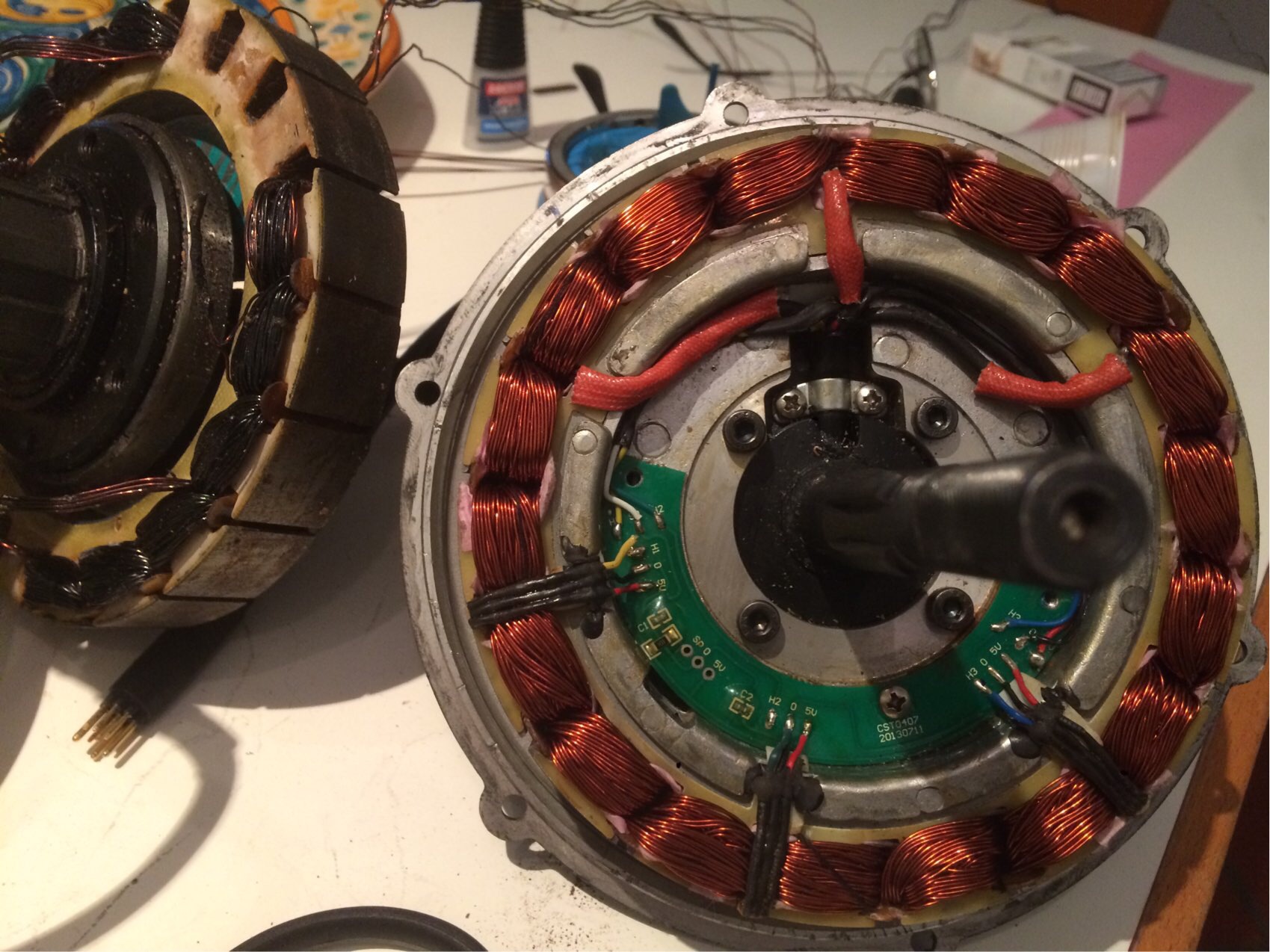

Dopo averne bruciati 2 e non avendo trovato nessuno a Latina in grado di riavvolgerlo,con molta pazienza ho provato a farlo da solo. Risultato: funziona!! E mi è costato solo 5€ di materiale

Solo 5 euro di materiale, sei sicuro, il costo del rame in questo periodo è alto.

300/350 grammi di rame ed è pureavanzato

Bravo paolo. Sei un impavido! Il punto d arrivo del kittaro è farsu gli avvolgimenti da solo.
Puoi darci qualche informazione in più del tipo che diamatro dei fili hsi usato, dove hai trovato il rame ( siti web o negozio fisico), a cosa servono quelle fascette rosa? Etc..etc..

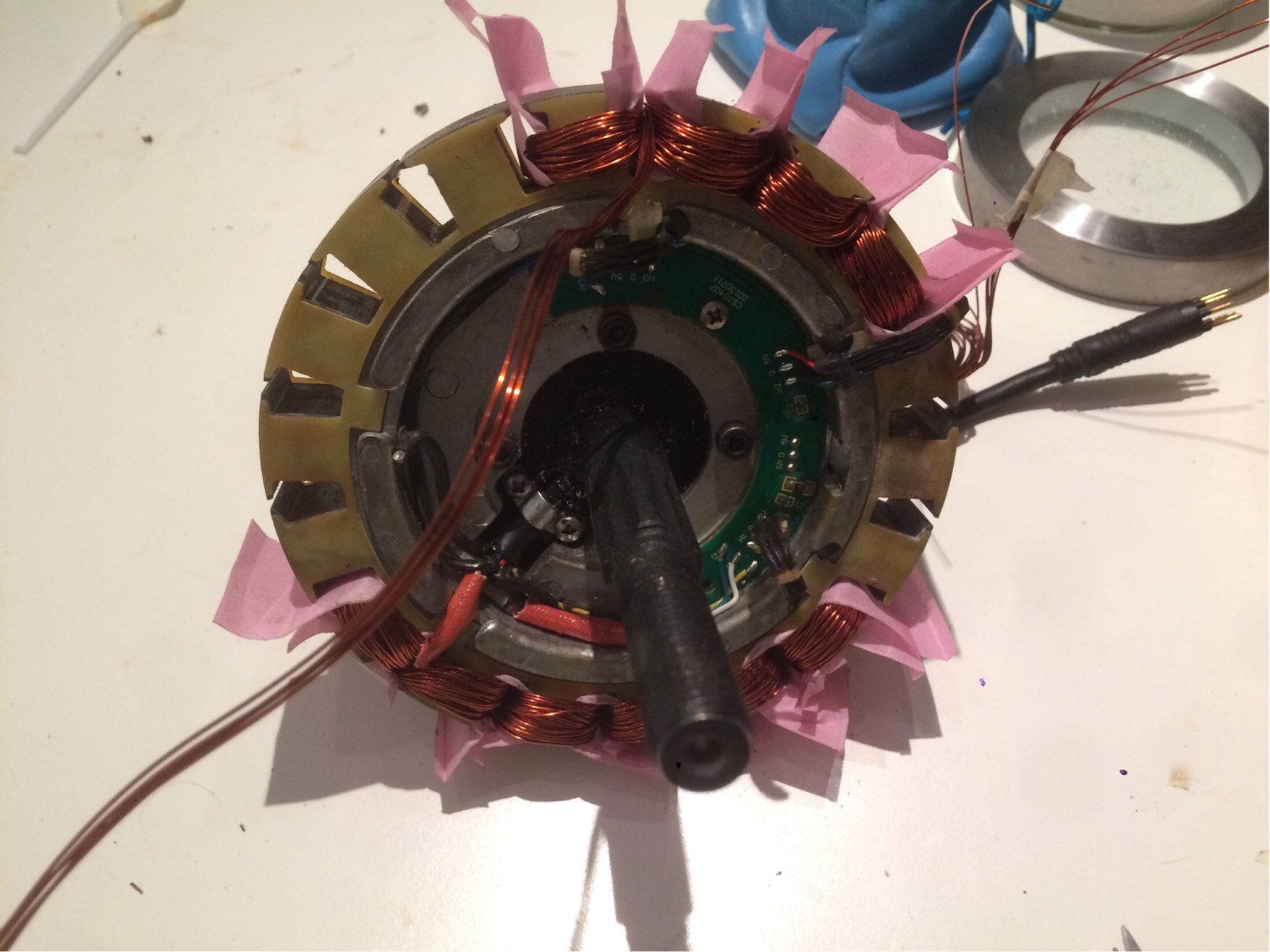

Il rame è da 0,5 ma ogni motore ha il suo. Chiedi ad un elettrauto e ti dirà dove comprarlo. Porta i vecchi fili falli misurare: diametro e falli pesare(il rame lo vendono a peso) fatti dare il tubicino isolante e la carta da inserire come in foto.Se guardi su youtube ci sono vari video per riavvolgere. Ma soprattutto ricorda i passaggi eseguiti per smontare i fili bruciati. Per le saldature ricorda di bruciare i fili dove saldi per eliminare la protezione e prega Dio che ti riesca!!

Complimenti!!, i primi giri, quelli che si vedono in foto, sono fatti meglio che gli originali.

Ciao greenheaven
Se sei di Palermo, non andare dall'elettrauto, loro non fanno avvolgimenti di motori, ma bensì puoi andare da "Donato" materiali per elettromeccanici riavvolgitori.
Il filo di rame lo puoi far misurare al negoziante (si trova nei pressi della sede Amat dove fanno gli abbonamenti per l'autobus)
Se vuoi comprarlo sfuso, devi portargli un rocchetto vuoto, se non lo hai te lo fornisce lui (costa poco) e quando lo svuoti lo puoi riusare per farlo riempire nuovamente.
Lui stesso ha il tubo sterlingato di varie misure, ha anche il cartoncino isolante per le cave, e la vernice isolante per metterla sull'avvolgimento finito.
Per togliere lo smalto dal filo per le saldature, non occorre bruciarlo, devi semplicemente raschiarlo con la lama di una forbice o di un coltellino stanley, se lo pulisci bene, lo saldi in un secondo.
Il filo smaltato lo vende sfuso da un diametro di o,35 a salire, per diametri inferiori vende i rocchetti interi.
Ti consiglio di usare, se disponibile, il filo doppio smalto, al posto del semplice smalto, ha un maggiore isolamento.
Se hai bisogno di ulteriori informazioni, chiedi.

complimenti, lavoro eccellente
