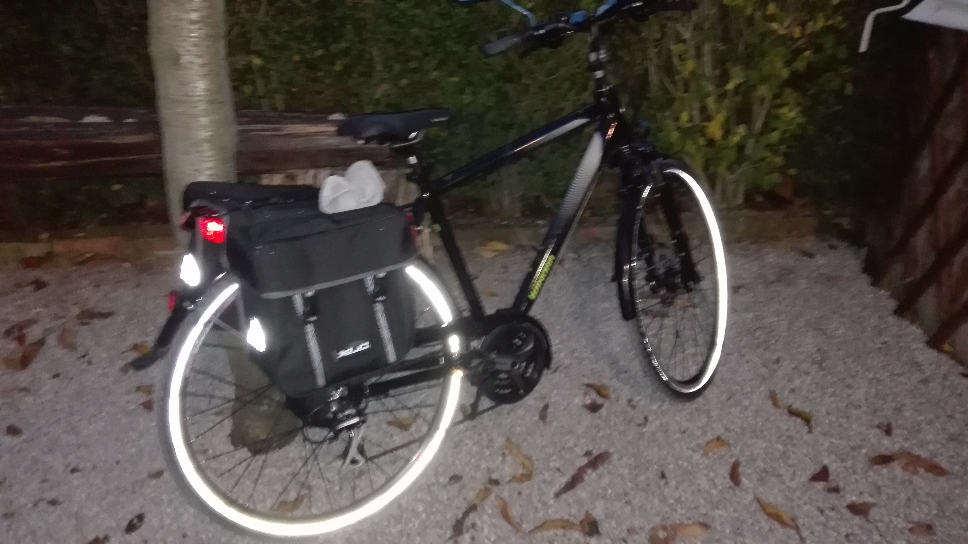

oggi finalmente ho finito la bici per un amico.
monta il motore BPM CST da 500 watt 36 volt.
la batteria è una 48 volt 19,2 ampere.
finora ho percorso 32 km e segna ancora 4 tacche su 4 l'unico problema è che sulla terza velocità del display a LED la bici va a 12 all'ora qualcuno ha qualche idea???

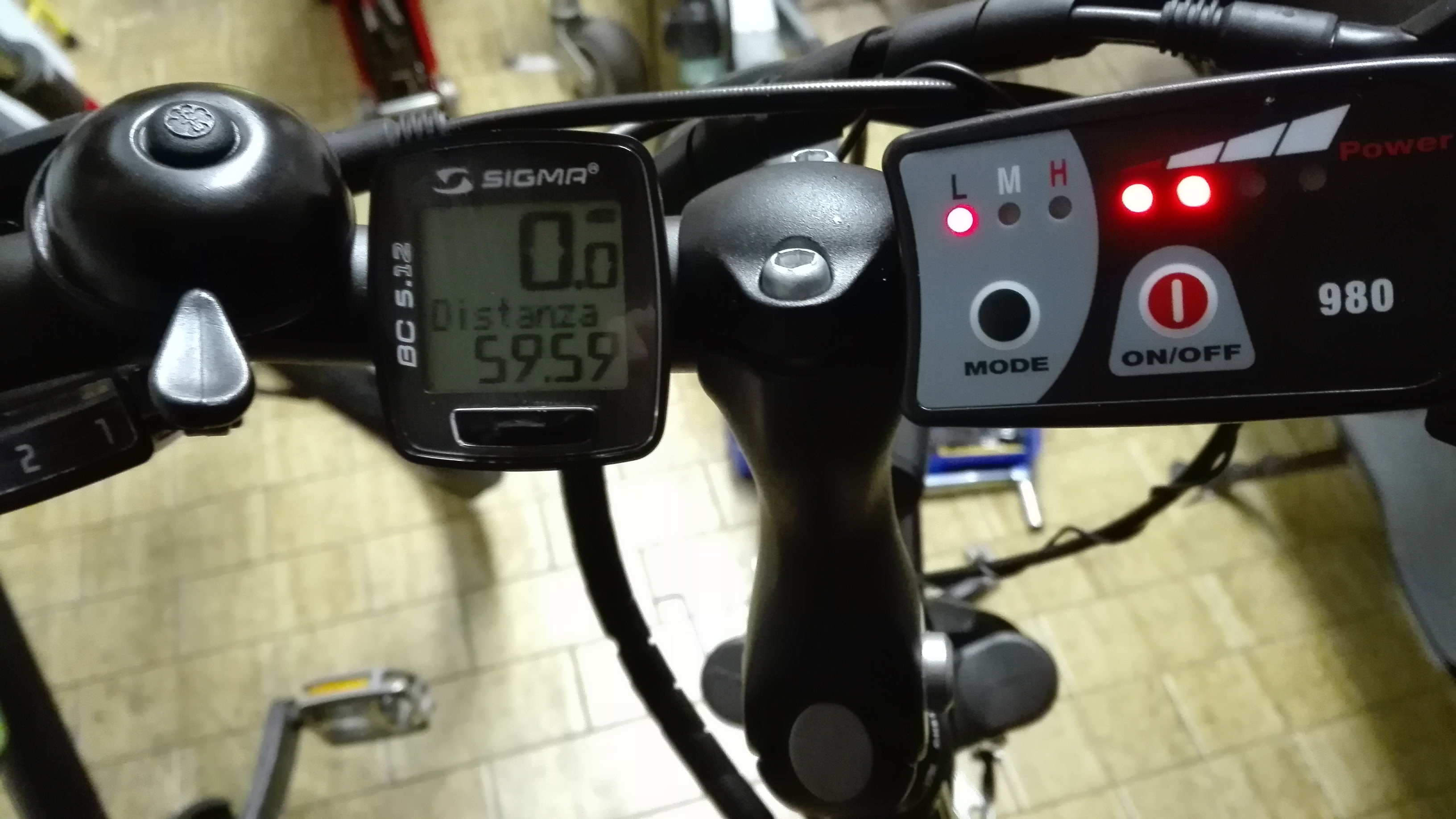

dal comportamento presumo sia un taglio di voltaggio di un terzo, hai un display di riserva da provare ?
se hai un wattmetro puoi controllare i picchi che eroga in assistenza 3.
Motardona bbs1 + nexus8
li-ion 10s6p 17,5A by Dennj
Inserito il - 15/11/2015 : 09:53:08  Mostra Profilo  Visita l'Homepage di blindo7 Invia a blindo7 un Messaggio Privato  Rispondi Quotando
ciao Fabio se hai un ep-bus led alcedo controlla lo spinotto 4 pin,(rosso,blu,verde,nero)
rosso + tensione di alimentazione va sul blu per accendere
verde tensione da 2 a 4 volt per i tre livelli,se lo escludi dallo spinotto e gli invii 4,2 volt,magari con due diodi in serie prelevandone 5V dal gas o altri servizi provi se va a palla è il display guasto,
o semplicemente provi un'altro display!

siccome ho preso tutto da Alcedo gli chiederò un cruscotto in garanzia non mi metto a tagliare fili che dopo magari perdo la garanzia.
Grazie blindo7 ed E-Così.

Ieri nel giro di quasi 60 km, tutti al massimo, circa a 40 km/h.
Ditemi bene,anche se negli ultimi km, le prestazioni erano calate un Po.
