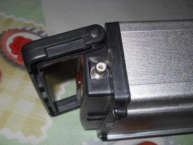

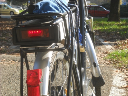

Bentrovati,

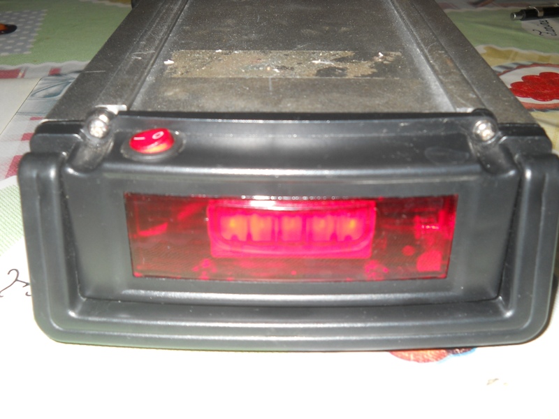

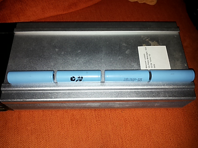

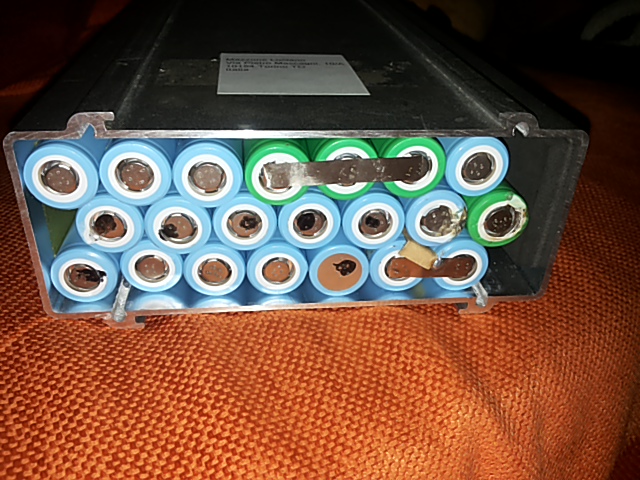

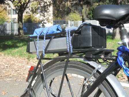

dovrei realizzare, o meglio (farmi realizzare) una mia nuova batteria.

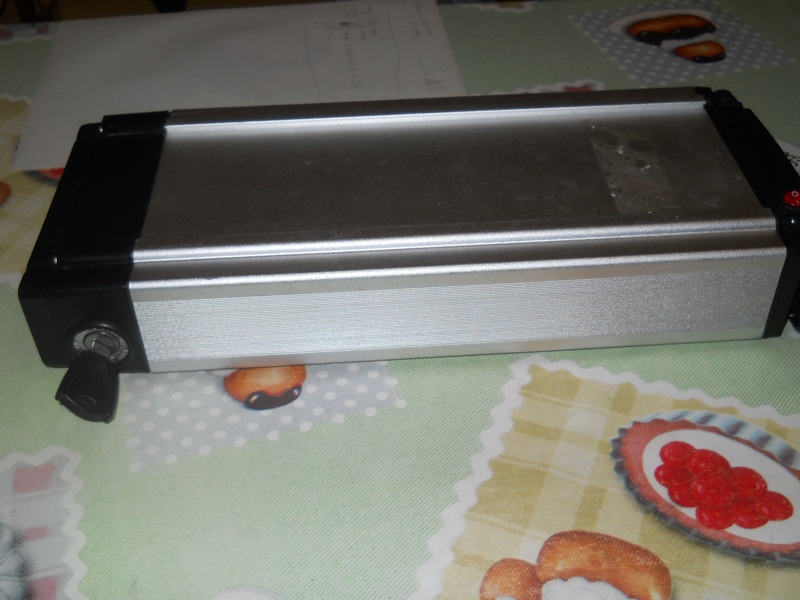

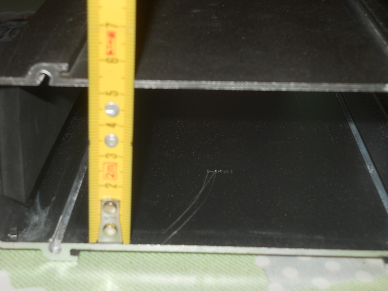

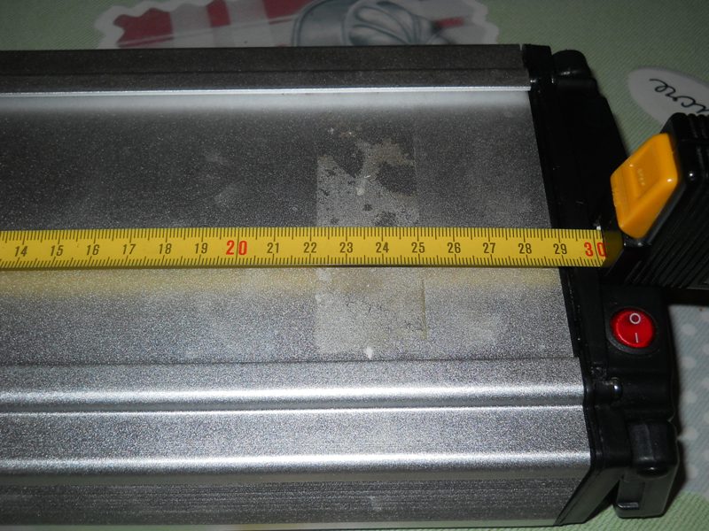

Ho questo Case da portapacchi posteriore:

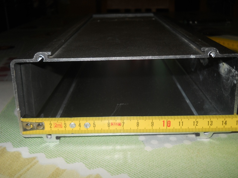

Lunghezza totale del Case 370 mm. X 150 mm. di larghezza e 55 mm. di altezza.
Le misure interne del Case solo la parte in alluminio, sono:
Lungh. 290 mm. X largh. 145 mm. X 51 mm. di altezza.
Come si può riempire?
166,12 KB
190,15 KB
169,04 KB
182,36 KB
178,33 KB
195,58 KB
192,66 KB
Attualmente uso una LiFePO4 36Volt 12Ah dal peso di circa 4 Kg.
Vorrei passare al Litio, (credo LiIon) sempre 36Volt ed aumentare gli Ah per maggiore autonomia e se possibile contenere il peso.
La utilizzerò per il nostro tandem Graziella 20” che utilizza il BBS-01 36Volt 15A 250Watt.
La nuova batteria dovrà essere più performante per “tirare” il tandem del peso di circa 30 Kg. Più il nostro peso di kg. 80+50 e forse con 6-7 kg. di bagaglio (diciamo circa 170 kg.) per le nostre tranquille gite, che saranno in prevalenza in pianura, (piste ciclabili cittadine), asfaltate e non, parchi con leggere salite nei fuori porta.
Aggiungo che non me ne intendo di:
X paralleli, Y serie, mah e C di scarica, tipo e qualità delle celle. Quindi, mi affido a voi tutti per i consigli per la realizzazione.
Grazie in anticipo a tutti e buona giornata!

Ho fatto dei disegni. A mio avviso ci stanno giuste giuste 60 celle.
Quindi avrai una bella 19,2 Ah.
Ben 691 wh.
Con le Samsung 32 E
Ben 691 wh.
Con le Samsung 32 E
Carissimi, rispondo con ordine, ringraziando gli intervenuti!
Quindi... bene x 60 celle e 19,2 Ah.
Come sarebbe la configurazione in: Sxx e Pxx? Spannometricamente, quanto sarebbe il peso?
Grazie FabioR6

Calcolo facile, 60 celle 18650 pesano solo 2700g, poi devi aggiungere il BMS e un pò di peso per i cavi e le strip di collegamenteo, diciamo 3Kg...
La configurazione sarà 10S-6P.
Bene!
Grazie 1000 Barba 49!
Dimenticavo e... aggiungo: ho appena pesato ora il Case, risulta essere 1100g.

Inserito il - 04/10/2015 : 11:53:47  Mostra Profilo Invia a luc_maz48 un Messaggio Privato  Rispondi Quotando
Bentrovati a tutti,
aggiornamenti sul programma, ringrazio pubblicamente il grande FabioR6 per i consigli e le proposte, come indicato più sopra! Sicuramente a prezzo ragionevole, molto ragionevole a mio modesto parere!
Però, però purtroppo sono andato in confusione!
Senza nessun dubbio, con decisione mi propone 60 celle Samsung 18650-E32 senza aver ancora ricevuto il mio Case!
Mentre tutte le altre offerte vanno decisamente sulle 50 celle sia E29 che E32!
A questo punto, necessita l'intervento di “doctor Jobike”!
Quindi ho il piacere e la necessità di rendervi partecipi a quale soluzione?
Partiamo dalle risposte/proposte che ho ricevuto:
Partendo dalla più economica 390 euro, alla (forse), più costosa di 704 euro che non segnalo chi, (neppure sotto tortura)! Escludo a priori la più economica e la più costosa, (anche se come recita un detto: chi più spende, meno spende)! Vorrei rimanere in una scelta di mezzo, e FabioR6 starebbe al 1° posto!
Sono tutte proposte, ripeto: assemblaggio mio Case con 50 celle E29 / E32, con BMS integrato nel Case e caricatore dedicato, iva inclusa e spedito!
Solo due artigiani mi rispondono correttamente in questo senso: “solo dopo aver visionato il suo Case, saprò dire se si potranno inserire 60 celle”, però sempre E29!
Una ditta di Palermo, mi propone 50 celle E32 a 560 euro;
Una di Bolzano, mi propone sempre 50 celle E32 a 644 euro;
Una di Potenza, mi propone sempre 50 celle E29 a 390 euro, come l'altro sopra... e nel caso di 60 celle a 450 euro;
Un'altra ancora di Bolzano, mi propone 50 celle E29 a 570 euro;
Quasi tutti questi assemblatori, dichiarano: con garanzia 1 o 2 anni!
Grazie ragazzi, a presto!
36565 Messaggi
Inserito il - 04/10/2015 : 22:28:38  Mostra Profilo Invia a Barba 49 un Messaggio Privato  Rispondi Quotando
Allora, indipendentemente dalle dimensioni reali del tuo contenitore si può affermare che se ci stanno 60 celle da 2900mAh ce ne stanno anche 60 da 3200mAh, le dimensioni esterne sono identiche, quindi non capisco perchè accontentarsi di una capacità in Ah inferiore a parità di costo e di peso della batteria...
Naturalmente sempre che FabioR6 abbia valutato bene le dimensioni tenendo conto del BMS, ma quello è il suo lavoro, quindi...
