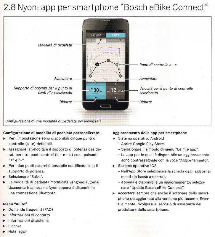

Stefanschen Inserito il - 08/01/2016 : 15:11:57
8grunf ha scritto:
Il performance CX è stato elaborato espressamente per il fuori strada, tanti Nm e gran tiro a pochi RPM per accontentare anche chi non vuole o non può pedalare a cadenze elevate: ciò si traduce in consumi più alti del fratello minore e non a caso Bosch propone la batteria da 500Wh.
Sinceramente non lo vedo il senso di un CX su una city bike in quanto il performance è già un ottimo propulsore, potente e "performante"
Personalmente Daniele non la vedo una assurdità così grossa.
Con l'ultima versione del sw e display nyon Bosch permette il settaggio delle curve di coppia per ogni livello di assistenza.
Pensa per esempio che in una bici così bella come quella in oggetto si potrebbe settare un livello da gran scalatrice e gli altri tre da allungo con un occhio di riguardo al risparmio energetico ....
Ma il mio è solo un pensiero alquanto opinabile.
