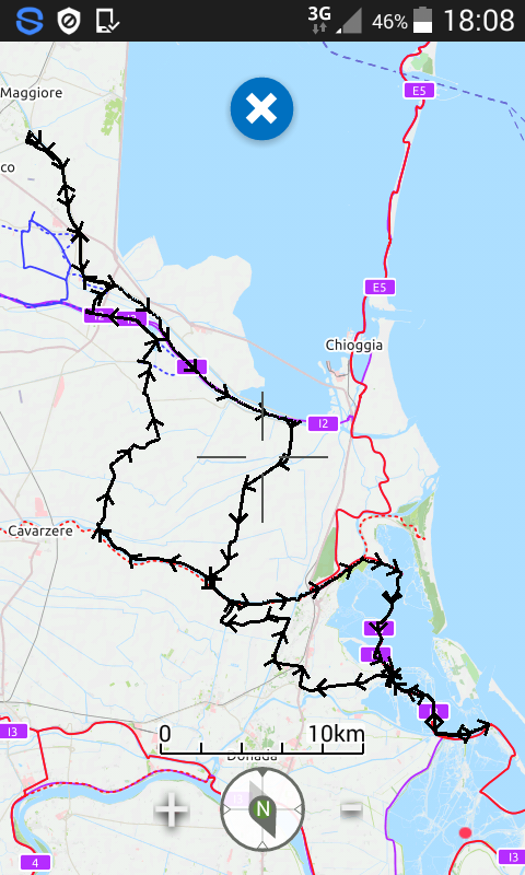

Bellissimo giro.
é una vita che sogno di fare il giro lido-pellestrina-chioggia etc...
...però, prima di morire la mia batteria da 8 Ah darebbe forfait il mio deretano prima di arrivare a 100km!

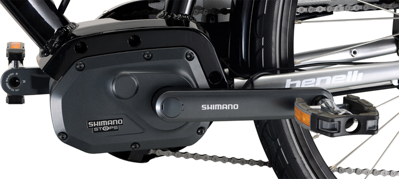

Bella senza dubbio la Benelli ma ulteriori notizie sul motore Shimano ?assistenza post vendita ?manutenzuone ?sarà un ennesimo sistema chiuso tipo Bosch Yamaha ecc sul quale posso intervenire solo gli operatori ...
per una batteria o un ricambio devi spendere il doppio di un ricambio "universale " ?

@lby64 Inserito il - 28/03/2017 : 23:49:08
cut...
Ma io non farei mai un viaggio su un centrale.
cut...
Con centrale fatti oggi 115 km (totalmente piani) di cui metà su sterrato/argini con una batteria da 14,5 Ah... non sono x niente allenato... 110 kg peso totale, velocità limitata a 25 km/h e vento quasi nullo tranne leggera brezza marina.
245,07 KB

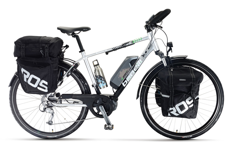

Mi sa che questa sia una gran bici da viaggio e mi sa che la Benelli le sa fare le bici.
PS Miura72 "detto il moralizatore"
terribilmente efficace !!!

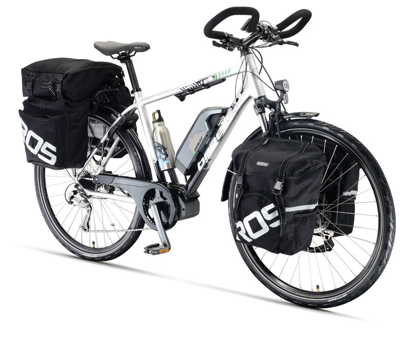

Miura72 Inserito il - 28/03/2017 : 20:49:44
111,13 KB
251,18 KB
171,9 KB

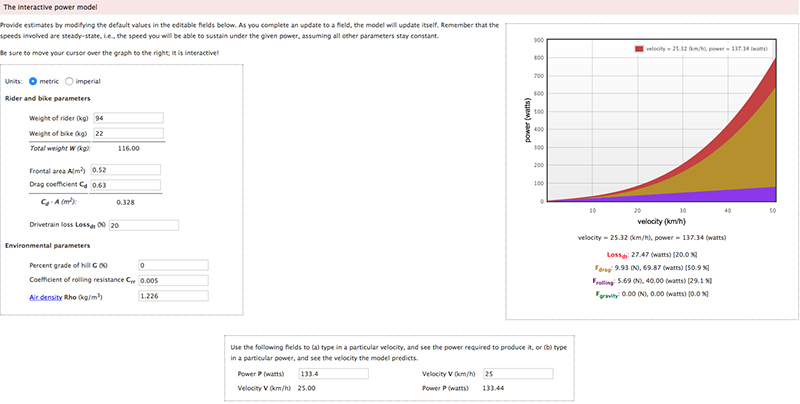

interesantissimo . bravo .

Bicifacile Inserito il - 28/03/2017 : 18:50:47
Confermo e consiglio il motore centrale come migliore soluzione per il e-cicloturismo.
Ho qualche cliente che ha fatto diverse decine di migliaia di chilometri in percorsi di ogni genere, anche accompagnati dalle rispettive compagne, io stesso sono possessore di un e-bike motorizzata Panasonic 26V con cui ho già percorso 11 mila chilometri.
Proprio oggi, a seguito della chiacchiera on line, ho provato a viaggiare in pianura a 25 Km/h facendo attenzione a quale sforzo stessi facendo e posso confermare che era veramente minimo.
Ma minimo vuole dire poco sia per la fisica che per l'ingegneria. Sono andato a ricercare un calcolatore di potenza e ho fatto la simulazione. Ho ottenuto quanto riportato in figura:
133,06 KB
Quindi 130 W per andare in pianura a 25 Km/h assumendo una efficenza del 80% (credo che si possa fare meglio con delle buone bici) dei parametri di attrito e aerodinamici medi e un peso tra bici e ciclista di 116 Kg.
Quindi con una assistenza del 200%, non è il massimo che si può trovare ma è sempre una signora assistenza, al ciclista resterebbero da fornire meno di 40 W.
Insomma anche se peggioriamo tutti i parametri possibili, è difficile arrivare ai 100 W di cui si parla sopra.
Quindi amici nuovi nel mondo e-bike, non abbiate paura di sudare con delle e-bike a motore centrale e preparatevi a godervele in ogni ambiente, magari offrendo una spintarella agli amici che con la loro e-bike, a motore nel mozzo, stanno arrancando sulla salita.
