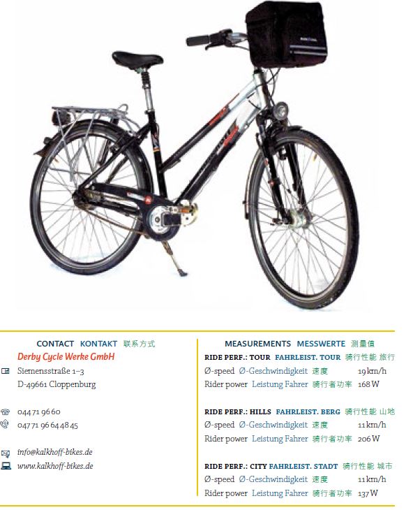

Aggiungo una cosa che mi è venuta in mente adesso
La bici muscolare che Extraenergy prende come riferimento è una Kalkhoff Agattu simile nell'architettura e nei componenti alle bipa che poi esamina
La richiesta muscolare per viaggiare a 19km/h (e non a 25) risulta 168W
E sicuramente quelli di Etraenergy hanno strumentazioni molto più raffinate delle mie
76,6 KB
