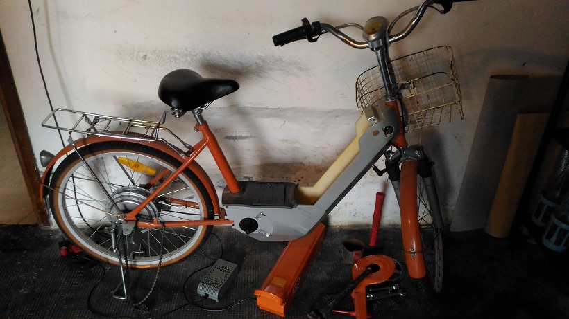

Buongiorno, mi chiamo Gianmarco e sono di Forlì.
Premetto che fino a sabato non ho mai posseduto una bici elettrica ma è da un po che nutro questa passione.
Premetto che alla fine di quest' anno mi ero messo in testa di acquistare una Ebike della Cube con motore bosch, ovvero una Touring Hybrid ECX400 da uomo. Io sono una persona semplice e questa bici supera la mia possibilita di finanze ma avrei fatto uno sforzo e me la sarei comprata. Il mio fine sarebbe stato quello di vendere lo scooter (un burgman 400) che uso solo in città per gli spostamenti rapidi ed usare appunto la bici elettrica.
Il destino ha voluto che sabato scorso un' amica mi ha regalato una vecchia bicicletta elettrica che assomiglia ad una Frisbee o Dinghi con tanto di "acceleratore". Lei la vinse ad un concorso premi sulla cioccolata circa 10 anni fa. A seguito di un piccolo incidente avvenuto pochi mesi dopo la vincita della bici, dove ha piegato il perno dove si innestano i pedali, non l' ha fatta riparare e l' ha messa in garage nel "dimenticatoio" finchè, sabato, parlando, è saltato fuori il discorso e appunto me l' ha regalata.
Stamattina l' ho già portata da un meccanico di biciclette che ha spesso a che fare con E-bike per far raddrizzare il perno.

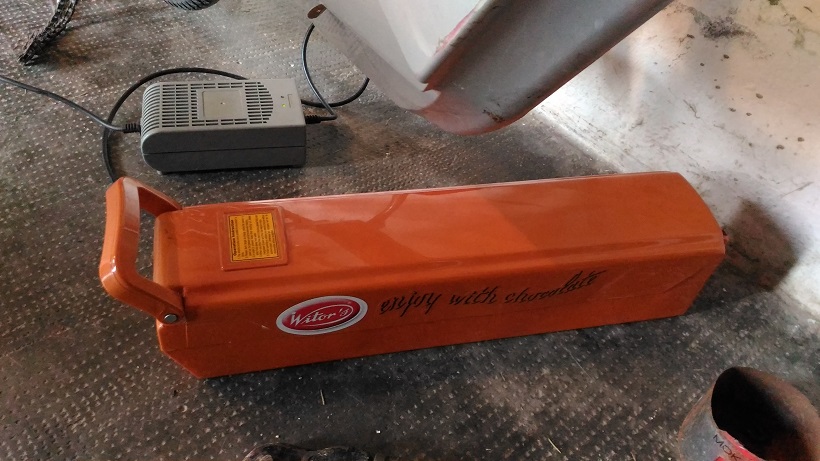

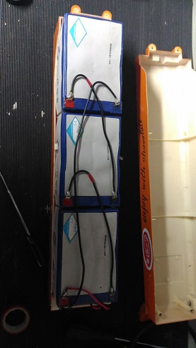

Nel frattempo ho smontato il pacco batteria in quanto sono da sostituire perchè si sono deformate e danno, collegate in serie, solo 1 volt! Sono 3 batterie al piombo da 10aH e da 12 volt l' una. In serie dovrebbero dare appunto 36 volt.
Ho notato che tre batterie del genere si comprano su internet a poco meno di 100 euro spedite, da 14aH e cicliche.
Qualcuno sa dirmi di che marca è?
Mi farebbe un estremo piacere ricevere qualche consiglio sull' uso di questa simpatica bici a me sconosciuta e magari qualche precauzione.
Grazie per l' aiuto e spero di non avervi annoiato.
Ginmarco
La bici è questa, pesa come un carro armato :

Inserito il - 27/03/2017 : 16:30:47  Mostra Profilo Invia a Steu851 un Messaggio Privato  Rispondi Quotando
Ciao Gianmarco, benvenuto.
prima di tutto ti devo mettere in guardia, l'acceleratore nudo e crudo in Europa non è consentito, l'assistenza elettrica deve essere subordinata alla rotazione dei pedali.
Per quanto riguarda la bici suppongo disponga di un motore a spazzole, se riesci verifica quanti fili escono dal motore, se son solo 2 quasi sicuramente il motore si avvierà solo con l'acceleratore, e non potrai legalizzarla.
Comunque se dalle tue parti i controlli sono blandi ed eviterai di procedere senza pedalare potresti effettivamente cambiare il pacco batteria, oppure, spendendo di più utilizzare un pacco batteria al litio col suo caricatore, ottendendo prestazioni migliori e togliendo 6-7 kg al carroarmato
Inserito il - 27/03/2017 : 16:42:26  Mostra Profilo Invia a Barba 49 un Messaggio Privato  Rispondi Quotando
Vecchia bici cinese con batterie al piombo, freno posteriore a nastro e motore a spazzole... Se ci rimetti le batterie al piombo non aspettarti grandi cose, nè come prestazioni nè come autonomia: Spendere invece una bella cifra per una batteria al Litio mi pare uno spreco di soldi.

Tuttavia l' ho ritirata ora dal meccanico il quale mi ha raddrizzato il perno dei pedali. Ho verificato ed ha il sensore della pedalata assistita quindi mi viene da pensare che oltre al potenziometro sul manubrio sia anche a pedalata assistita. Ma questo lo vedremo appena arriveranno le batterie nuove.
Una domanda: il motore necessita di qualche manutenzione?
Grazie mille
Inserito il - 27/03/2017 : 20:50:36  Mostra Profilo Invia a Barba 49 un Messaggio Privato  Rispondi Quotando
No.....
Qualora funzionasse il sistema della pedalata assistita fai togliere l'acceleratore (basta scollegare i cavetti) e sei in regola con la legge!
Inserito il - 27/03/2017 : 21:39:22  Mostra Profilo Invia a pixbuster un Messaggio Privato  Rispondi Quotando
Anche da parte mia benvenuto, Gianmarco
Appena torna a funzionare fa una semplice prova: metti sul cavalletto la bipa e prova a girare l'acceleratore
Se il motore si avvia non è in regola, se invece non si avvia ma girando a mano i pedali inizia ad erogare potenza, sei in regola

L' autonomia, apro una parentesi: prima del montaggio, ho caricato le batterie singolarmente con un caricabatterie apposito per le batterie AGM (che devono stare ad un voltaggio leggermente più basso rispetto a quelle al piombo), quindi presumo di aver caricato le batterie all' 85% della loro capacità. Stasera ho messo sotto carica la bici col suo caricatore originale che penso sia più potente di quello che ho usato inizialmete voglio vedere se cambia qualcosa sul discorso autonomia.
Tornando al giro di prova di oggi, essendo batterie al piombo, mano a mano che si scaricano rallenta anche progressivamente la velocità. Ho fatto 15.4km usando solo l' acceleratore. Diciamo che in 15,4 km, gli ultimi km ha rallentato notevolmente. Comunque, ragionando, con l' acceleratore, usato anche per partire, quindi alle batterie si richiede maggiore spunto e quindi consumo, non mi sembra male come autonomia. Dopo tutto, però, le batterie sono nuove, vedremo con l' invecchiarsi.
Con la pedalata assistita presumo, correggetemi se sbaglio, si faccia anche il doppio del chilometraggio visto che la forza delle gambe si da un notevole aiuto al motore. E comunque i prossimi giorni, se riesco a frenare la voglia dell' utilizzo dell' acceleratore (che penso sia difficilissimo ) calcolerò anche questo.
Inserito il - 30/03/2017 : 22:03:05  Mostra Profilo Invia a Barba 49 un Messaggio Privato  Rispondi Quotando
Veramente le batterie da trazione vanno caricate a tensioni molto più elevate rispetto a quelle per allarmi o gruppi di continuità, si va dai 14,5V a 14,9V per batteria, quindi per una 36V dovresti leggere circa 44V totali appena terminata la ricarica, che poi si assesteranno a circa 41,4v di mantenimento!!!
Dove hai letto che le batterie da trazione vanno caricate a tensione più bassa?
La cosa è vera solo se le impieghi in tampone, allora devono lavorare a 13,8V ciascuna...
Come autonomia il massimo si ottiene usando l'acceleratore e contemporaneamente pedalando, quando avrai solo il pas a tutte le ripartenze il motore produrrà una spinta notevole ed inutile che ti farà consumare molta corrente: Ci sono anche pas molto più progressivi, ma sono quelli a 12 magneti e con relativa centralina.
Ti ringrazio molto per la precisazione. Non lo sapevo.
Ho solo notato nel mio carica batterie di derivazione autombilistica che ha la funzione per caricare le batterie AGM/GEL e la funzione Batterie al piombo tradizionali con celle a mollo nell' acido per intenderci, ha una differenza di erogazione.
Infatti, come dici tu, Da più corrente nelle batterie al piombo rispetto a quelle AGM.
Senza saper ne leggere ne scrivere ho collegato, appena mi sono arrivate le batterie, il caricatore impostato nella funzione AGM.
Ora, controllando il caricatore originale col tester, eroga circa 44 volt!
14672 Messaggi
Inserito il - 30/03/2017 : 23:48:38  Mostra Profilo Invia a andrea 104KG un Messaggio Privato  Rispondi Quotando
Carica in modo corretto le batterie al piombo perchè è abbastanza semplice rovinarle... Non tenerle MAI scariche il loro problema maggiore è la solfatazione cioè la crescita di cristalli insolubili di zolfo che alla lunga cortocircuitano le celle. Si formano a batteria scarica! Ovviamente se ti piace e per gli spostamenti quotidiani è sufficente metti in cantiere l'aquisto di una batteria al litio, anche scarsa è tutta un'altra cosa delle piombo... (anche due batterie da monopattino da 4,4 ah in parallelo, circa 100€, ma devi cambiare carica batteria)
