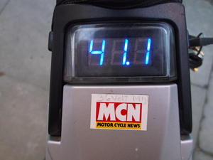

Qualcosa di simile a quello che ha fatto questo qui:
10,67 KB

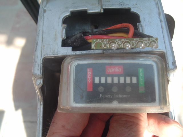

ikxdf Inserito il - 26/05/2017 : 16:19:06
@Steu851 Non è un problema. L'aprilia ha il suo indicatore contenuto in un coperchio nella scocca ed impermealizzato. Io vorrei sfilare il suo circuito originale ed adattarci il nuovo all'interno.
123,11 KB
@Barba49 indica i Wh ed oltretutto se disalimentato rimane il dato in memoria e prosegue il conteggio azzerandolo con l'unico tasto presente.
Questo è il medesimo modello e si capisce meglio:
https://www.amazon.it/Ac80-260V-rilevamento-amperometro-voltmetro-multi-funzionale/dp/B01A5DOQDS/ref=pd_sim_60_1?_encoding=UTF8&psc=1&refRID=FQN8SSF2B412CEK3V1TD
Sui commenti degli utenti ci sono altre indicazioni.
Stasera prendo le misure e ne ordino uno dei due.
Ultimo dubbio...che differenze ci sono fra i due nei collegamenti? uno utilizza una sorta di bobina per le misurazioni mentre l'altro ha un pezzo che chiamano Shunt.
Cosa cambia? quale è meglio?

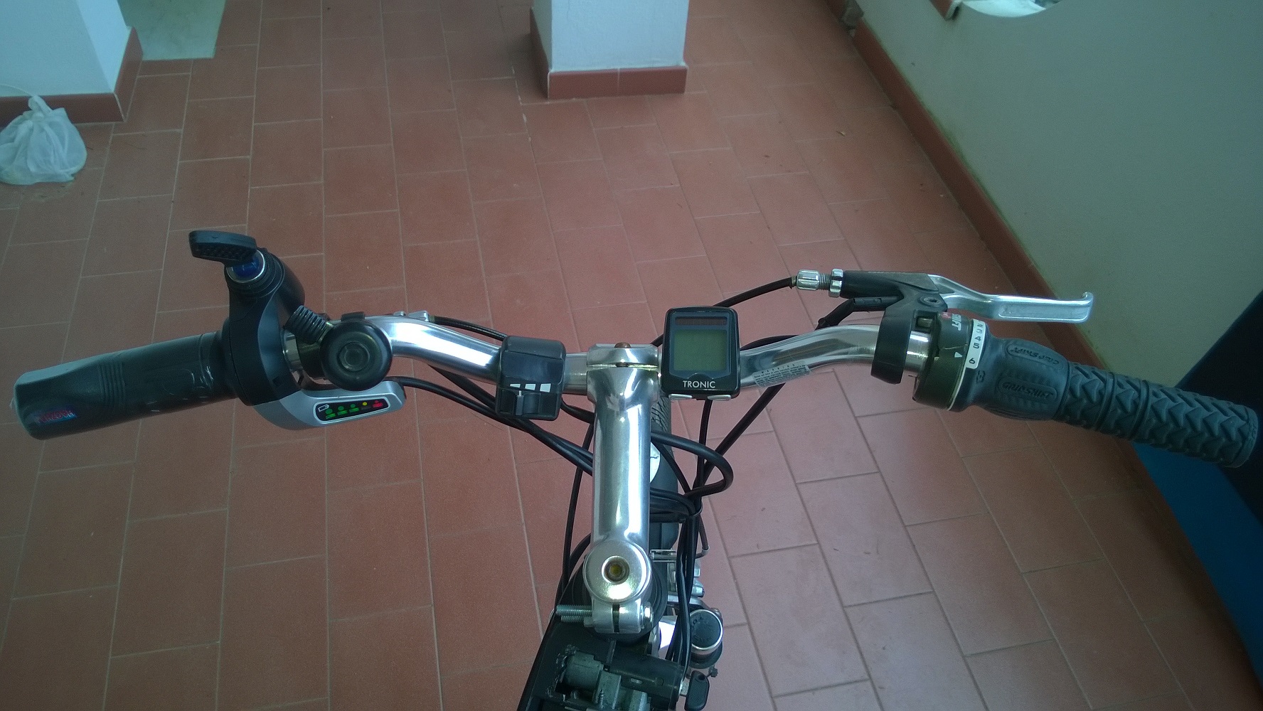

girobici Inserito il - 24/05/2017 : 13:22:31
A prova fatta tutto sembra funzionare regolarmente, anche se il test su strada è stato di qualche centinaio di metri. Tra la batteria e la centralina avevo messo un fusibile da 25A subito bruciato su una lieve salita. Ora sostituito con uno da 30A ma forse è necessario un 40 o oltre? Ho notato che la chiave sulla manopola avvia l'accelleratore e accende il display ma nella centralina c'è comunque sempre corrente, in quanto direttamente collegata alla batteria, ciò sia che la chiave sia su on che su off. Forse è opportuno inserire un interruttore fra la batteria e la centralina in maniera che quando la bipa non è in uso non ci sia alimentazione? Allego foto provvisoria della sistemazione dell'accelleratore poichè monterò quello a pollice sulla destra.
572,03 KB
