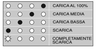

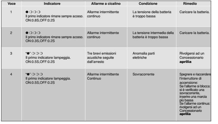

E' tutto normale solo fino all'accensione del secondo led, che però indica una batteria non più buona (indica carica bassa)...
Ti allego qui la tabella delle indicazioni dei led e degli errori possibili:
18,1 KB
67,31 KB
tutto il resto da te descritto sulla centralina è anomalo. Il ronzio non deve esserci ed i lled rosso acceso sulla centralina (che manco sapevo esistesse sinceramente....) è decisamente un cattivo segno.

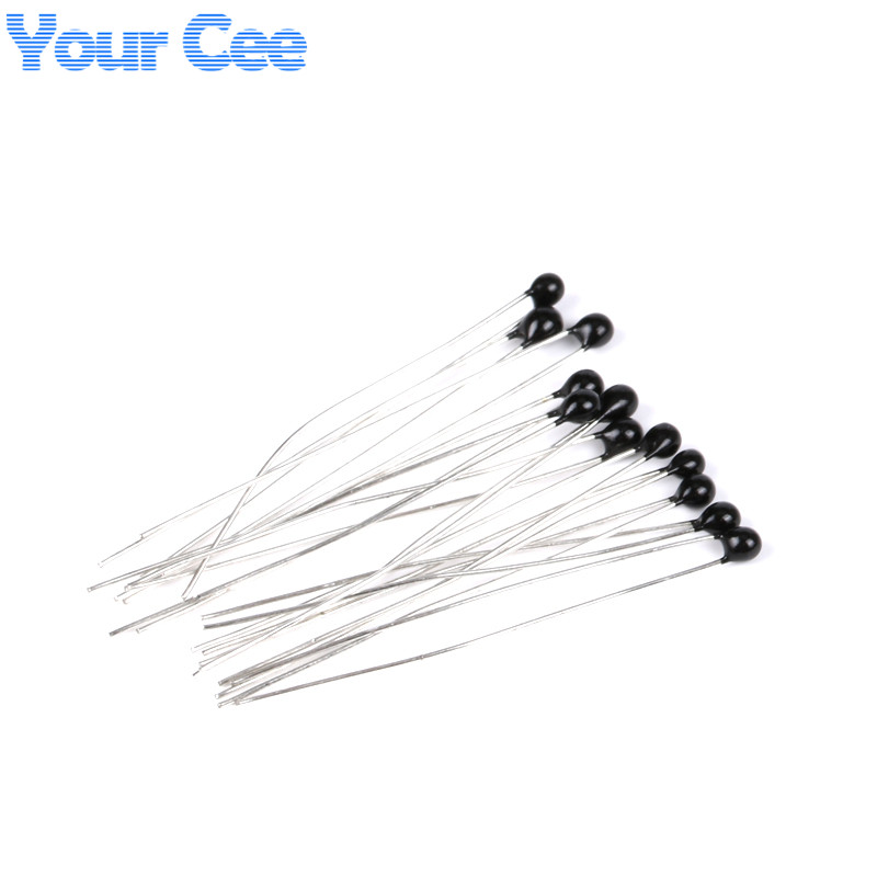

Parlo delle 2 resistenze termiche che (a memoria) dovrebbero essere dentro al pacco batterie. Sono fatte circa così
69,77 KB
che dovrebbero essere gestiti dai cavi che non hai collegato. Attendi sempre Barba...lui di sicuro sa se la carica funziona in maniera ottimale o meno senza collegarle.

In pratica non avendo mai collegato i cavi dei sensori di temperatura non hai mai fatto una ricarica corretta, di solito in questa modalità il charger effettua una carica parziale di emergenza!
C'è però da dire che se hai trovato la batteria a 12,4V di tensione ci sono poche speranze che sia ancora buona, le celle NiMh non devono mai scendere al di sotto di 1V ciascuna, e siccome la tua batteria è formata da 20 celle in serie ne consegue che la sua tensione MINIMA di funzionamento senza che si danneggi è di 20V...

Salve, qualcuno può dirmi per favore se quando si accende il caricabatteria originale della Enjoy, la ventolina di raffreddamento parte subito oppure parte solo quando all'interno si raggiunge una certa temperatura? Grazie
ikxdf
392 Messaggi
Inserito il - 10/04/2017 : 17:50:51  Mostra Profilo  Visita l'Homepage di ikxdf  Clicca per vedere l'indirizzo MSN di ikxdf Invia a ikxdf un Messaggio Privato  Rispondi Quotando
A memoria mi pare parta subito
girobici
58 Messaggi
Inserito il - 10/04/2017 : 19:08:04  Mostra Profilo  Rispondi Quotando
Ciao ikxdf e grazie per la risposta. Nel mio caricabatteria la ventola non si accende mai, neppure dopo una intera notte. Altra cosa: durante la carica della batteria il led giallo lampeggia continuamente ma la batteria la carica lo stesso, sebbene il manuale dice che se il led lampeggia significa che la batteria è troppo calda. La mia batteria invece è assolutamente fredda.......Bhooooo!
ikxdf
392 Messaggi
Inserito il - 11/04/2017 : 12:47:45  Mostra Profilo  Visita l'Homepage di ikxdf  Clicca per vedere l'indirizzo MSN di ikxdf Invia a ikxdf un Messaggio Privato  Rispondi Quotando
eh....mi sa che se non colleghi i sensori di temperatura farà sempre così...
Inserito il - 11/04/2017 : 13:28:18  Mostra Profilo Invia a Barba 49 un Messaggio Privato  Rispondi Quotando
Quotone!!!

Inserito il - 11/04/2017 : 17:51:05  Mostra Profilo  Rispondi Quotando
Scusate, che significa collegare i sensori di temperatura? Collegarli a cosa? Quando ho aperto il contenitore delle batterie avevo verificato che tutti i fili e i collegamenti erano integri, i due sensori di temperatura che sono le due resistenze termiche di colore nero erano intatte (potrebbero essere bruciate?) Se poi per collegamento intendete i quattro fili del charger da collegare al relativo spinotto, a parte il rosso e il nero che dovrebbero essere il più e il meno, i rimanenti due fili blu e bianco li ho collegati allo spinotto in tutte le combinazioni possibili, persino tra di loro. Una volta soltanto, collegando il rosso all'1 (lo spinotto ha tre pin numerati), il nero al 2 e il blu al 3, per non so quale accidenti di motivo il led è diventato verde per segnalare batteria carica. Purtroppo però questa condizione non si è mai più verificata,il led continua a lampeggiare, pur caricando la batteria. Faccio osservare che il filo bianco era scollegato quando il led era diventato verde. Ho persino aperto il charger, il fusibile interno era integro (come pure quello esterno). Sono ostinato e sto diventando pazzo! Avessi almeno la certezza di come vanno effettivamente collegati questi quattro fili ai tre pin dello spinotto, in tal caso sarebbe più facile andare per esclusione.
ikxdf
392 Messaggi
Inserito il - 12/04/2017 : 15:59:04  Mostra Profilo  Visita l'Homepage di ikxdf  Clicca per vedere l'indirizzo MSN di ikxdf Invia a ikxdf un Messaggio Privato  Rispondi Quotando
A parte il fatto che per verificare come son collegati quei cavi dovrei tagliare anche io lo spinotto del caricabatterie originale...che senso ha, ormai, scoprire come van collegati?
prendi un caricabatterie a 12V normalissimo e carica le piombo in maniera tradizionale. Alle batterie originali (Ni) io non ci dedicherei troppo tempo... e penserei prima di tutto a fare la prova con le batterie al piombo cariche ( ma di sicuro lo erano già quando le hai comprate) e penserei alla nuova chimica delle nuove batterie e del nuovo caricabatterie che ti servirà per caricarle. Ti sta arrivando una centralina nuova da delinquenti... Lascia perdere le schifezze che ti ha venduto quel tipo e usa la tua roba.
Scusa se insisto....ma con una bici così...stai buttando tempo,denaro e fegato a mio parere.
Se poi la metti sul piano dell'hobby/divertimento/passione allora è un altro paio di maniche...
