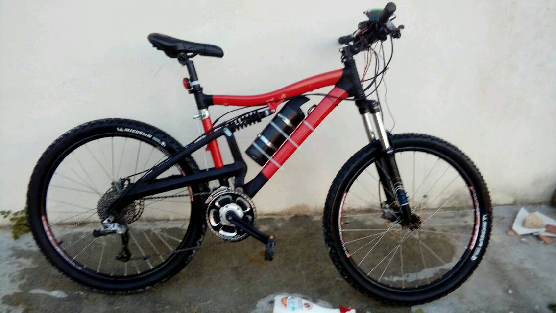

Io sulla 9.1 ho un hub il tsdz2 ce l'ho su una 6.3. Però si può montare tranquillamente. Anche a 300 secondo me sarebbe da prendere al volo se è in buone condizioni... senti se la spedisce. Con 350 euro non trovi niente di neanche lontanamente paragonabile...
l'ha montato un utente del forum poco fa... non ricordo il nick... l'unico problema (comune a tutte le full) è fissare il motore che non ti sta orizzontale ma la soluzione si trova.... io come al solito l'ho fatto in modo un pò estremo sulla 6.3... guarda quella striscia di alluminio che scende dietro il tubo sella... Ho dovuto farlo così lungo perchè ho voluto mantenere il deragliatore, altrimenti la fascetta la mettevo al posto del deragliatore e manco si notava, ma non voglio rinunciare alla doppia!
