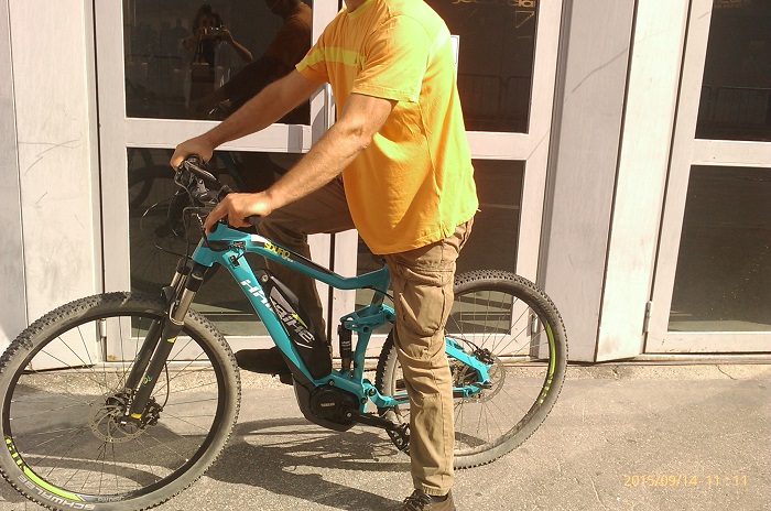

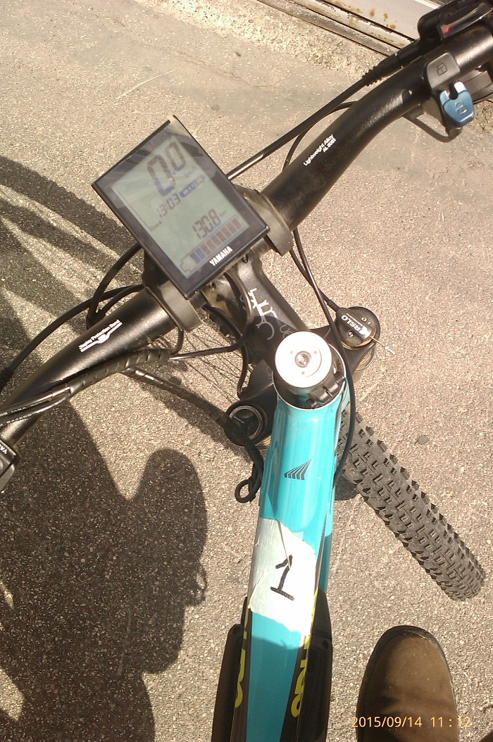

Inserito il - 24/05/2017 : 10:55:26  Mostra Profilo Invia a claudio02 un Messaggio Privato  Rispondi Quotando
Sergiom1961 ha scritto:
Non condivido il sensore di coppia che ti obbliga anche in pianura ad esercitare sforzo. Secondo me è meglio il pas tradizionale. Se voglio contribuire muscolarmente metto un rapporto più lungo o abbasso il livello di assistenza, se non voglio far fatica faccio fare tutto al motore, pendenze permettendo... Ovviamente, de gustibus...
pixtest, emm no, co2 test in diretta dal cosmobike di verona
haihaibike 2016
la bipa presenta 4 modalità di marcia
super-eco: praticamente un cancelletto
eco: per far tanta strada sudando
standard: na mezza via
high: pensi che va da sola, ma il torsiometro fetente ti controlla ogni attimo e se non spingi no se va avanti.
la bipa è ben bilanciata, robusta, ci si sente sicuri anche in piccoli-medi salti, gli ammo son di qualità e si sente subito.
torno allo stand e mi rifaccio dare la carta d'identità.
fine del test.
