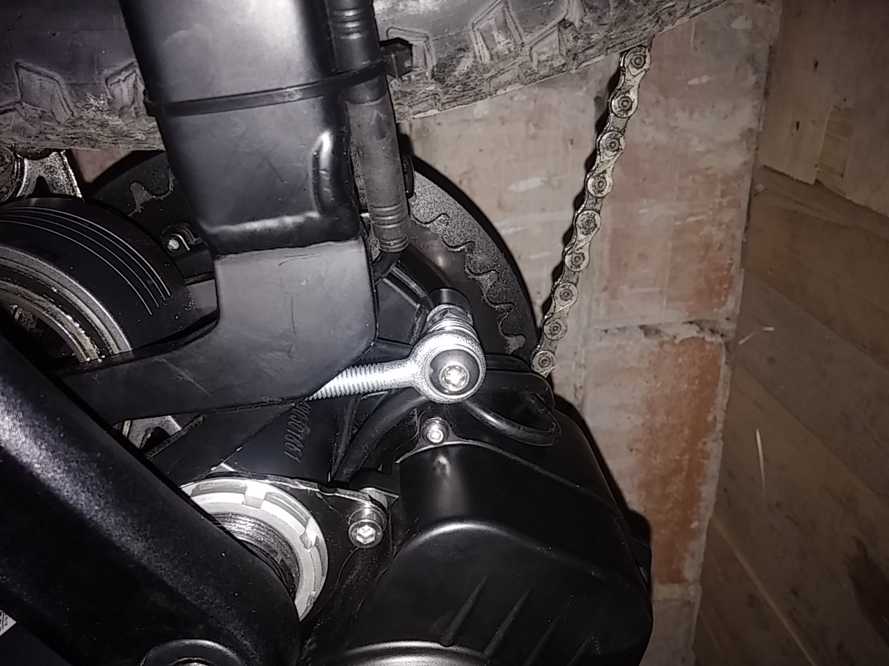

Come da titolo qualcuno può aiutarmi a trovare un modo per bloccare il motore su questa bici? Praticamente stringendo tutta la ghiera il motore ruota e non ho la possibilità di mettere l'anti rotazione Perché il telaio è fatto in modo strano.qualcuno ha qualche consiglio? Grazie

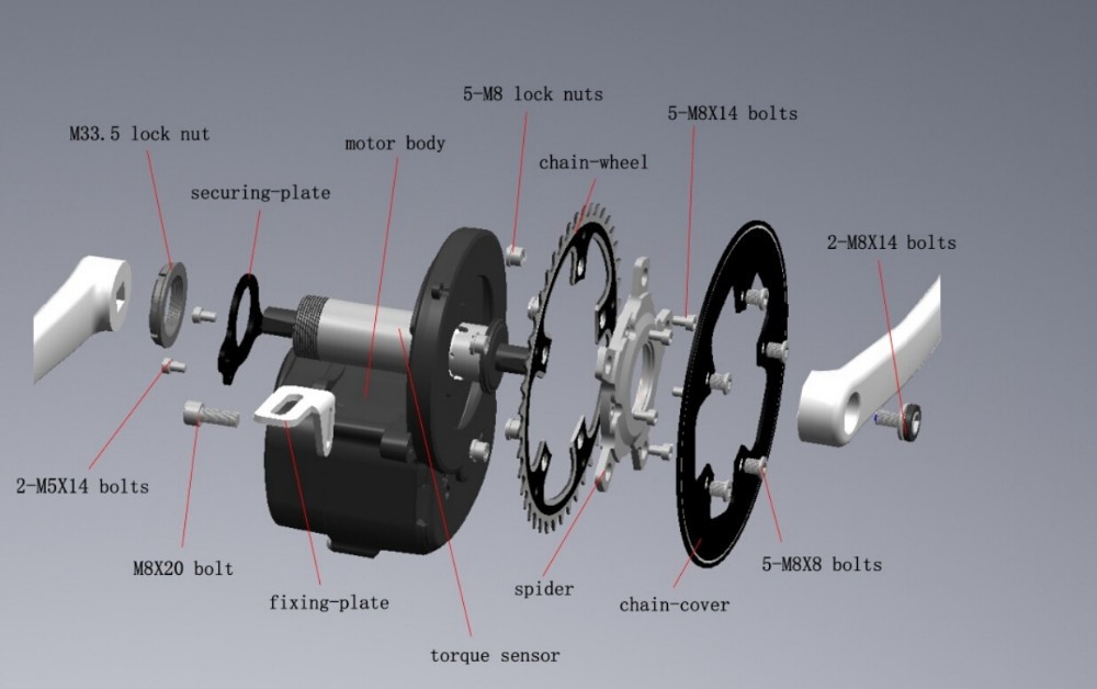

Scusa ma con questa foto, almeno io, non riesco a capire il problema
81,22 KB
Se ti riferisci al fixing-plate della foto qui sopra, allora credo tu debba rinunciarci, anche perchè pensato per le front non certo per bici con carro ammortizzato.
Ma il securing-plate non è sufficiente?
Comunque io Non ho esperienza diretta di questo motore, ma nel forum sono molti ad averlo adottato, quindi non mancheranno suggerimenti.

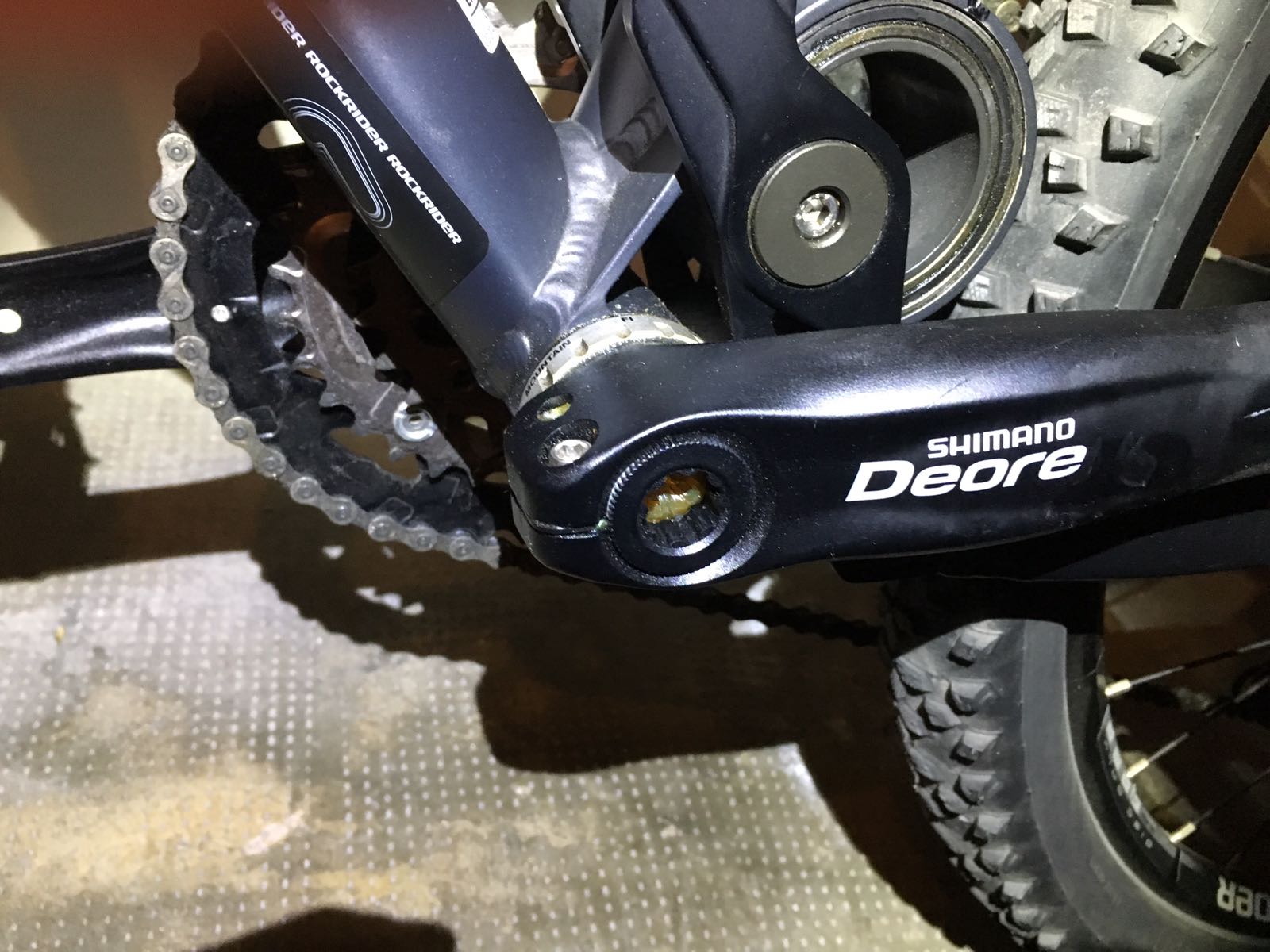

nemmeno io ma credo di aver capito, con la staffa di serie non si riesce ad ancorare il motore, anche sulla RR520 ho penato non poco.
Per sapere se e come risolvere ci vorrebbe una foto dal basso, probabilmente in zona c'è il cinematismo della sospensione, non riesci nemmeno con un bullone diverso e magari con una rondella robusta

Quella bici dietro è troppo incasinata, per me l'unica fare una staffetta ad L da attaccare al davanti del motore (in una vite del carter) e poi fissarla con una fascetta al tubo obliquo anteriore

Salve ragazzi grazie x i suggerimenti purtroppo in questo telaio é proprio difficile bloccare bene questo motorello che gira gira e gira anche serrando la ghiera quasi da spaccarla,provero con una staffa ad L e se non tiene comprerò oppure costruirò una staffa come quella postata da nicobike

non basta mandare il motore in battuta contro il telaio? non c'è regen, la coppia è sempre nello stesso verso... Puoi postare qualche altra foto, giusto per capire? Nel mio caso sono riuscito, fresando qualche componente non strutturale, a 'incastrarlo' nel telaio, senza usare il fissaggio posteriore (ho una full).
36682 Messaggi
Inserito il - 19/11/2016 : 11:13:16  Mostra Profilo Invia a Barba 49 un Messaggio Privato  Rispondi Quotando
Infatti, come fa il motore a ruotare se la trazione avviene sempre nello stesso verso?
Una volta raggiunto l'appoggio con il telaio tutto si stabilizza!
Se invece il motore ha gioco perchè l'astuccio del movimento centrale è troppo largo allora devi fare degli spessori in modo da compensare la differenza.

Si Il motore va a battuta contro il telaio ma ho paura che si rompa il carter del motore e poi rimane tutto impennato non rimane in piano

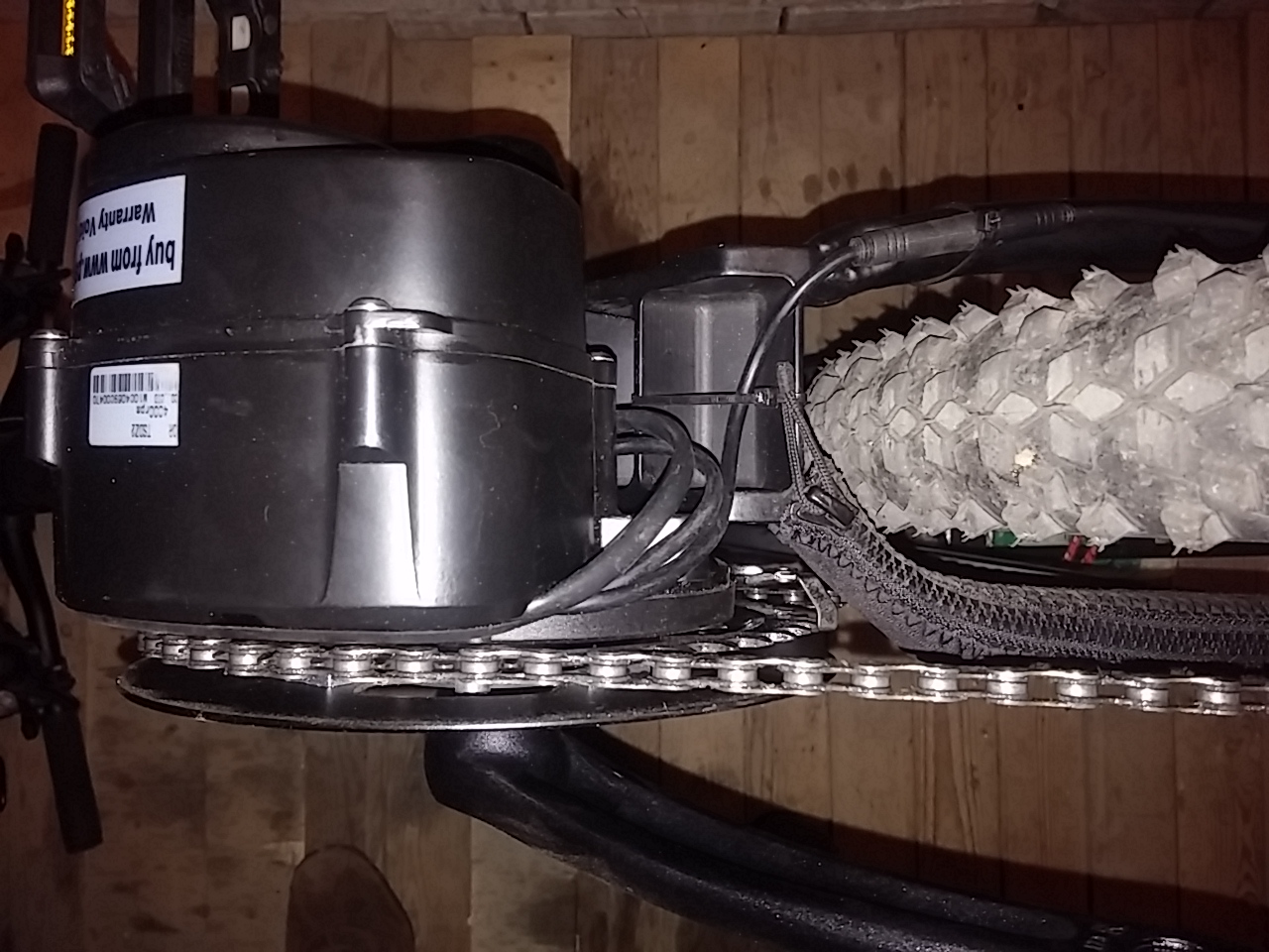

Vi posto un'altra foto

Quale parte del motore tocca il telaio? il carter in toto,o parte di esso? (p. es la fusione che regge la piastra antirotazione o il riporto che si trova dietro la corona che ha dei fori filettati...) magari con qualche piccola opera di fresa riesci a sistemare meglio il motore. Che comunque funziona anche tutto impennato, ma capisco che anche l'occhio vuole la sua parte...
36682 Messaggi
Inserito il - 19/11/2016 : 14:21:54  Mostra Profilo Invia a Barba 49 un Messaggio Privato  Rispondi Quotando
Se il motore va preciso nell'astuccio del movimento centrale direi che te ne puoi sbattere se non sta in piano, i BBS ad esempio appoggiano TUTTI contro il tubo del telaio e non ne ho mai veduto rompersi uno!!!
Se vuoi fare una cosa raffinata incolla al tubo un tassello di gomma che impedisca il contatto diretto tra il motore e il telaio, ma solo per scrupolo: Ovviamente se invece cerchi di montarlo "in piano" continuerà a ruotare, visto che la staffa predisposta non trova alloggio sul telaio.

Montalo "impennato" e mettici un pezzo di tubo di gomma tra telaio e motore dove questo lo va a toccare, così non avrai problemi. Serri il tutto e pace, il motore funziona anche capovolto se ha corrente .
Come ti ha già detto Barba49, con i Bafang BBS il montaggio è così (senza altro blocco che la piastra che va in battuta col telaio sul lato opposto alla corona) e non succede nulla.
Solo se il motore dovesse muoversi, anche dopo aver serrato tutto, dovresti preoccuparti di trovare un altro sistema per bloccarlo, altrimenti pensa solo a divertirti

Ok grazie ragazzi per l'aiuto ascolterò i vostri aiuti e metterò un tubo di gomma tra telaio e motore perché il bbs poggia tutta la parte in piano del motore invece questo va ad appoggiare solo in un punto e cioè su una vite del coperchio carter faccio foto e vi fo vedè

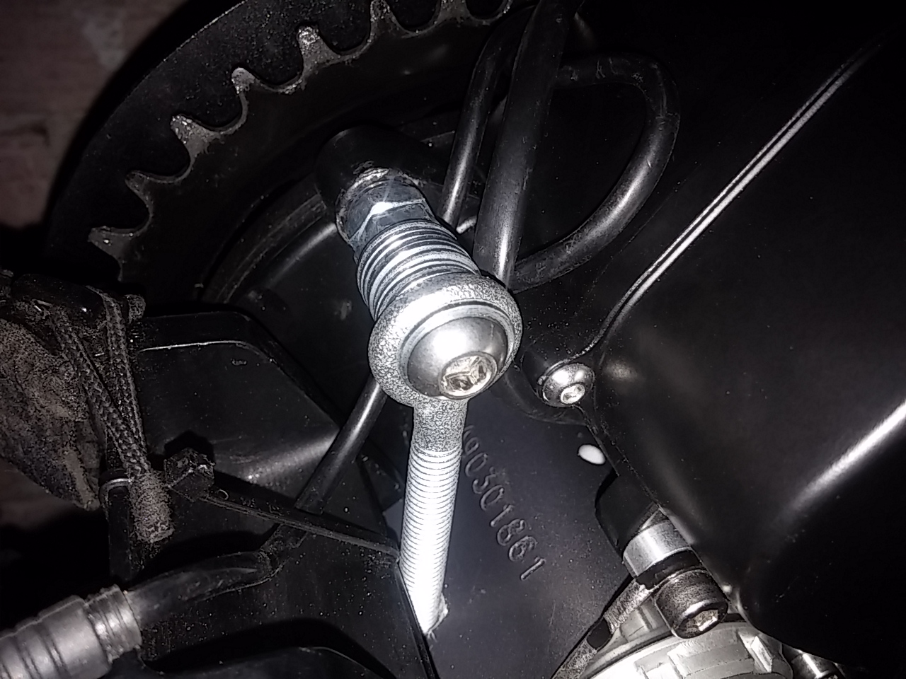

Ciao Andrea il mio progetto era di andare ad una velocità di crociera di 42/43 km orari e che salga bene il 20% E di sfruttare la batteria lipo che ho da 12s poi io monterei il bpm cst che solo lui costa 300 euro Purtroppo questo motore centrale può funzionare solo fino a 11s,è C'è qualcuno sul sito che dice che può funzionare anche a 14s ma purtroppo non è vero,ps:ti piace l'antirotazione del motorello centrale?
617,47 KB

bell'idea per l'antirotazione

bello l'antirotazione... Se desideri quelle prestazioni non ti spostare da un centrale. Non capisco perchè per forza un cst... i motori sono uguali ce li ho tutti e due. Il cst ha meno codici di velocità mi pare che esista in due versioni. La versione che ho io è ESATTAMENTE UGUALE a un bpm codice 13 che ugualmente possiedo. Non c'è neanche problema di usura dei pignoni posteriori che sugli hub sono eterni... Solo se vuoi fare una cassetta personalizzata si giustifica la spesa ma la cassetta personalizzata è per i centrali non per gli hub. Non è che puoi mettere un 42 su un hub, girerebbe troppo piano...
