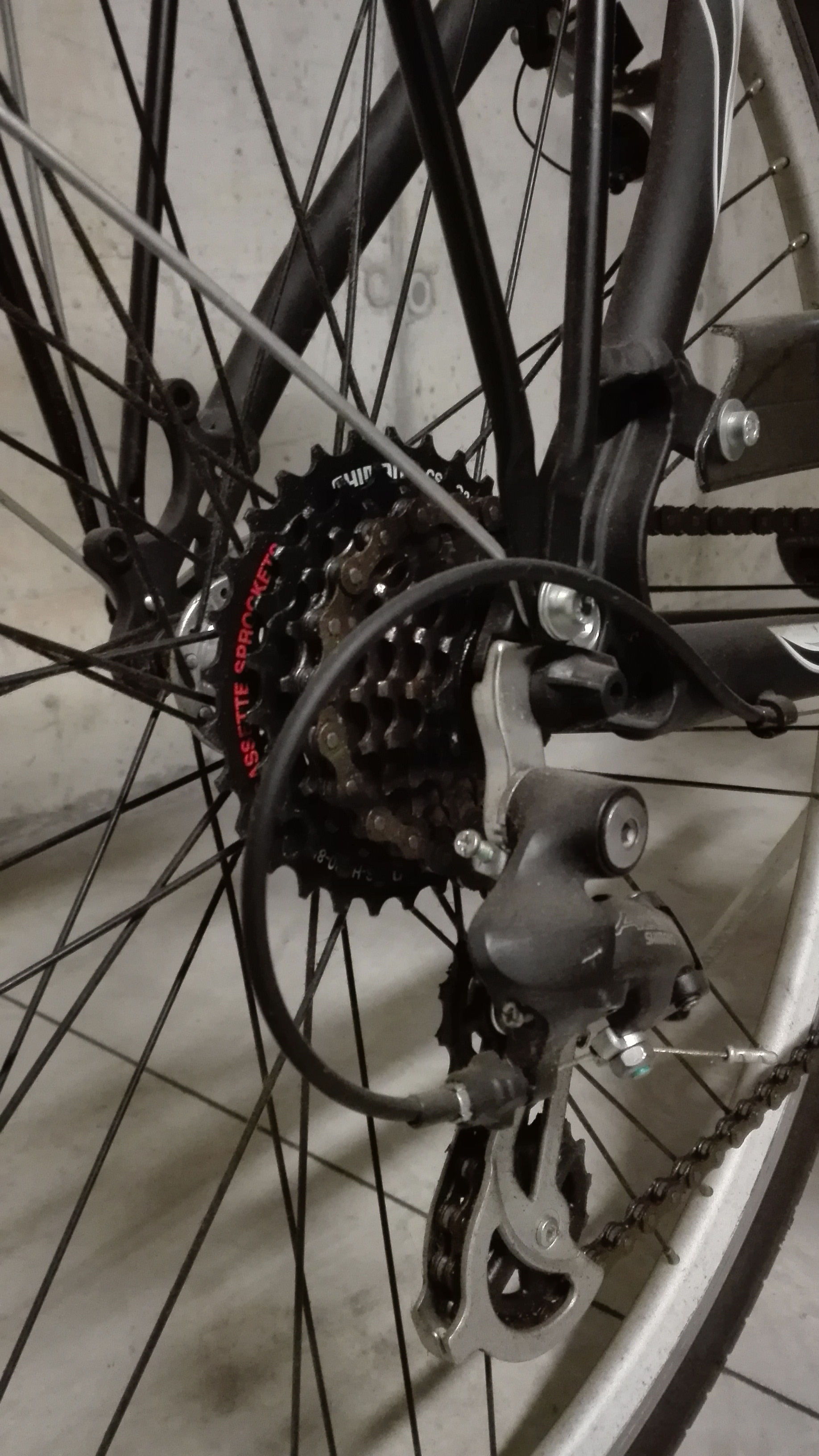

Ora devo verificare se il mio pacco pignoni è a cassetta o a filetto, ma non ho la più pallida idea di come farlo a capire. Sono proprio imbranato sull'argomento.
Fosse a cassetta, basta comprare un pacco pignoni a filetto e si risolve la cosa oppure è più complicata la cosa?

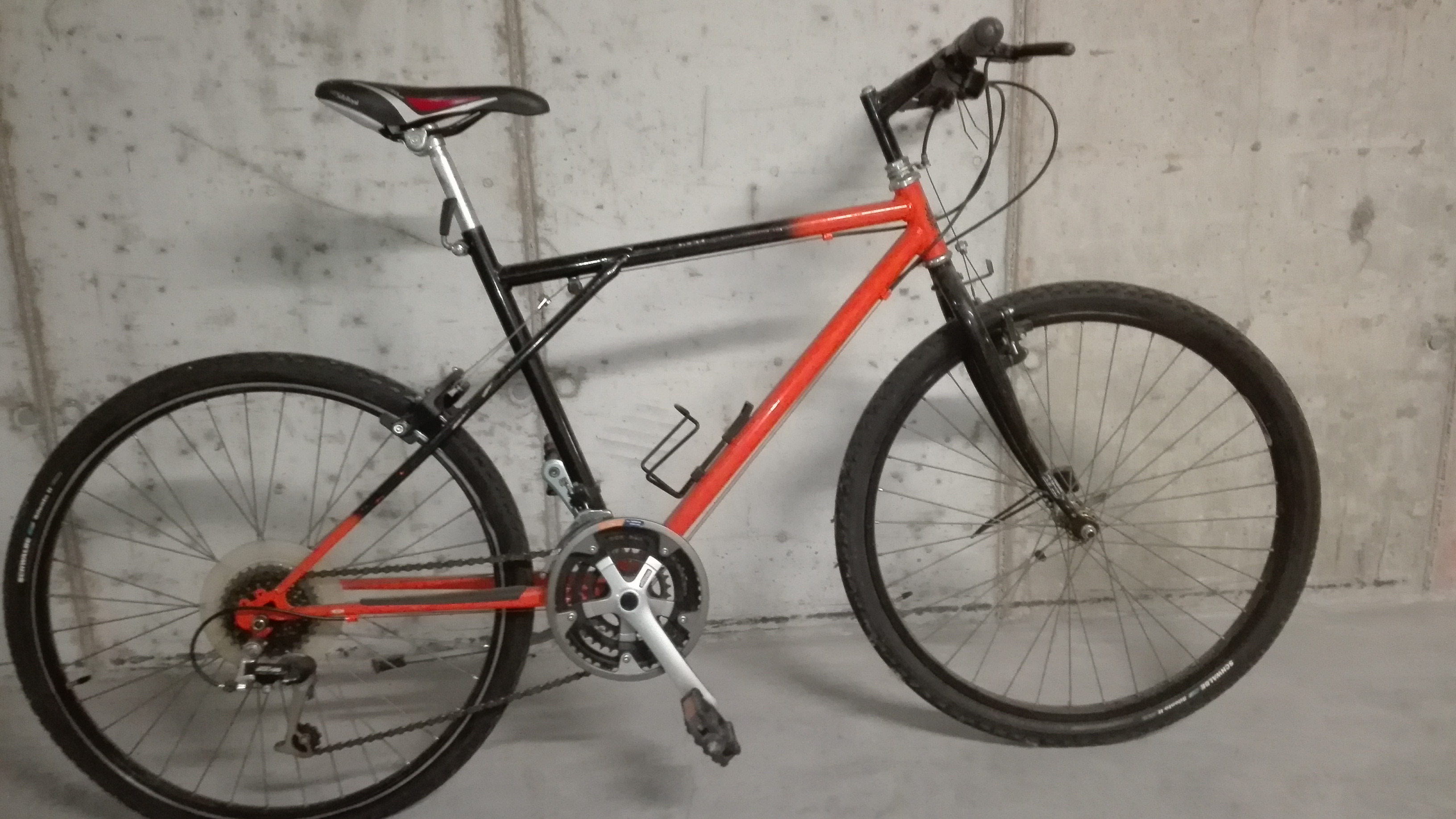

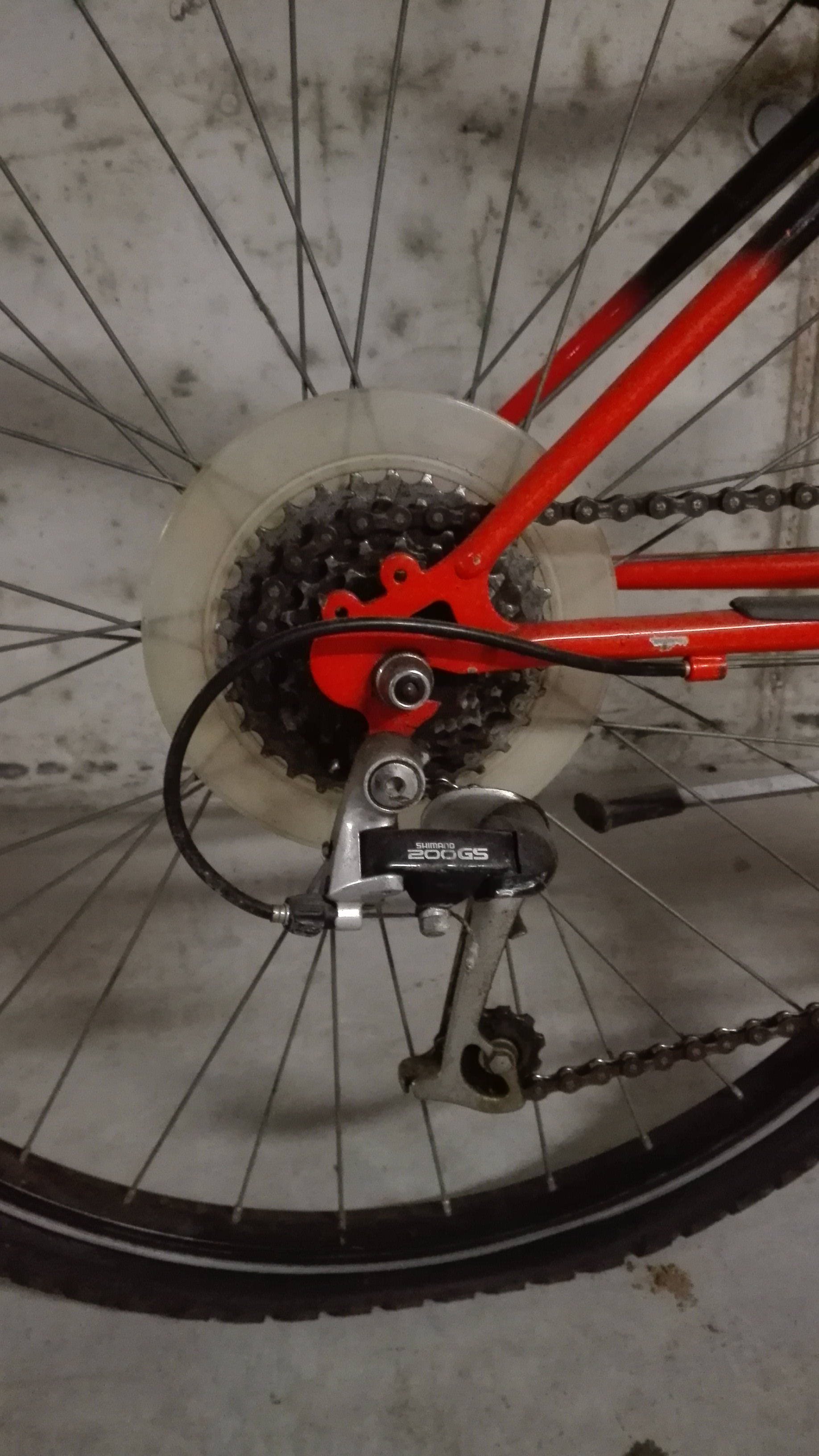

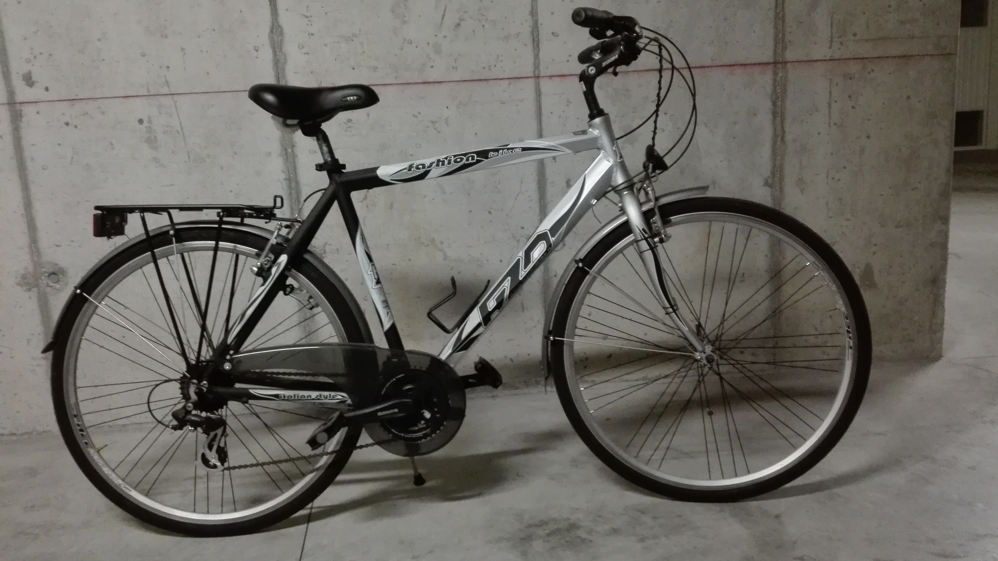

Inserito il - 22/11/2016 : 00:04:55  Mostra Profilo Invia a zaza85 un Messaggio Privato  Rispondi Quotando
Posto le foto della citibike in quetione. Mi pare che il pacco pignoni sia a cassetta.
Visto che ci sono posto anche le foto della mia vecchia mtb Bianchi dei primi 90 se non ricordo male. Cambiando manubrio e aggiungendo i parafanghi, potrei trasformala da strada. I copertoni li avevo già cambiati e messi da strada.
1736,59 KB
1644,73 KB
1639,12 KB
1579,28 KB
bubunapoli
2124 Messaggi
Inserito il - 22/11/2016 : 07:32:34  Mostra Profilo Invia a bubunapoli un Messaggio Privato  Rispondi Quotando
ciao Zaza,
per il tipo di percorso che devi fare
è indicato un motore anteriore. E' più che sufficiente!!
Eviti di modificare i rapporti originali della bici e
in caso di foratura avrai molte rogne in meno.
Un reggisella ammortizzato e avrai un mezzo di trasporto
ideale per la città, con poca spesa.
P.s. in futuro cerca di postare foto più piccole, se
fai una ricerca sul forum troverai più di un argomento
sul caso.
