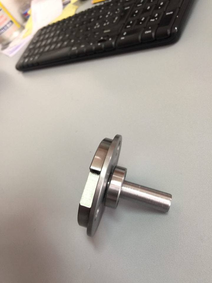

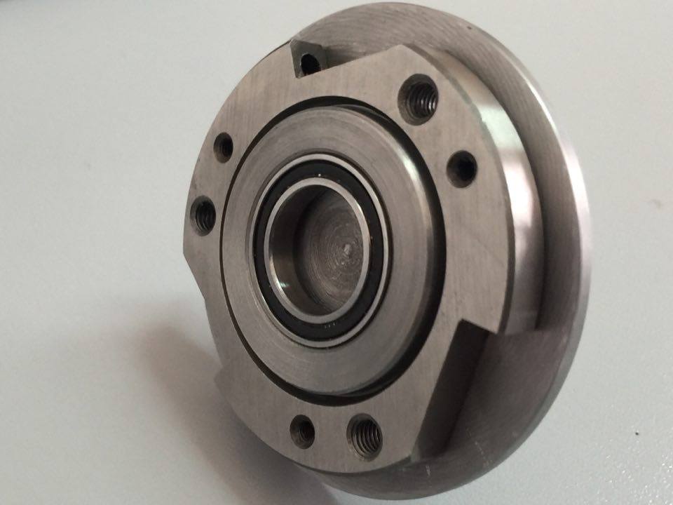

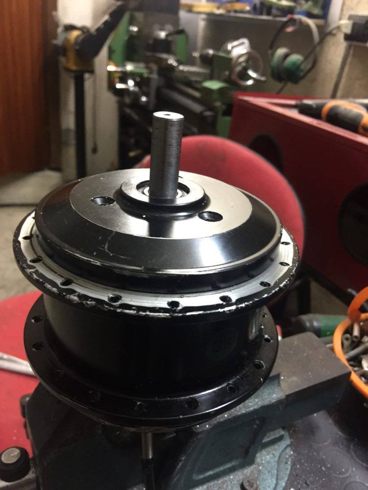

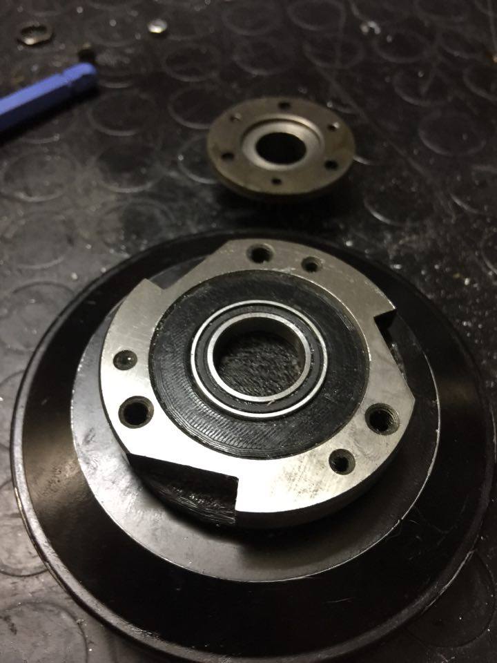

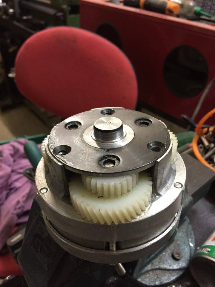

finalmente dopo la pausa estiva si comincia a fare qualche lavoretto in cantina ecco alcune foto dell'inizio sperimentazione sul q 100
taliaki
119 Messaggi
Inserito il - 10/10/2016 : 10:17:36  Mostra Profilo  Clicca per vedere l'indirizzo MSN di taliaki Invia a taliaki un Messaggio Privato  Rispondi Quotando
69,73 KB
77,35 KB
65,73 KB
67,46 KB

E-COSO
631 Messaggi
Inserito il - 10/10/2016 : 16:31:57  Mostra Profilo Invia a E-COSO un Messaggio Privato  Rispondi Quotando
miticissimo

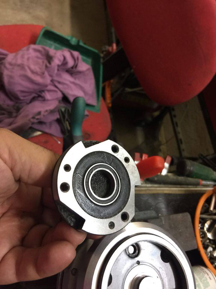

sbaglio o c'è dell'abs stampato per la sede del cuscinetto ?
Motardona bbs1 + nexus8
li-ion 10s6p 17,5A by Dennj
taliaki
119 Messaggi
Inserito il - 10/10/2016 : 22:08:21  Mostra Profilo  Clicca per vedere l'indirizzo MSN di taliaki Invia a taliaki un Messaggio Privato  Rispondi Quotando
si ho fatto il pezzo con la stampante 3d cosi lo rifaccio con il tornio in acciaio
aspes
1334 Messaggi
Inserito il - 11/10/2016 : 13:26:42  Mostra Profilo Invia a aspes un Messaggio Privato  Rispondi Quotando
la modifica Barba-motore, sui Cute è un argomento che mi ha sempre stuzzicato
Ovviamente sei partito da un Cute anteriore?
Rispetto il Barba - motore, padre di tutti i mid-drive
che diverse modifiche interne hai dovuto fare suol Cute?
Non pui inserire un tutorial passo passo, come fece a suo tempo Barba49?
Avremo così le indicazioni per un Barba/Taliaki motore
Modificato da - aspes in data 11/10/2016 13:36:43

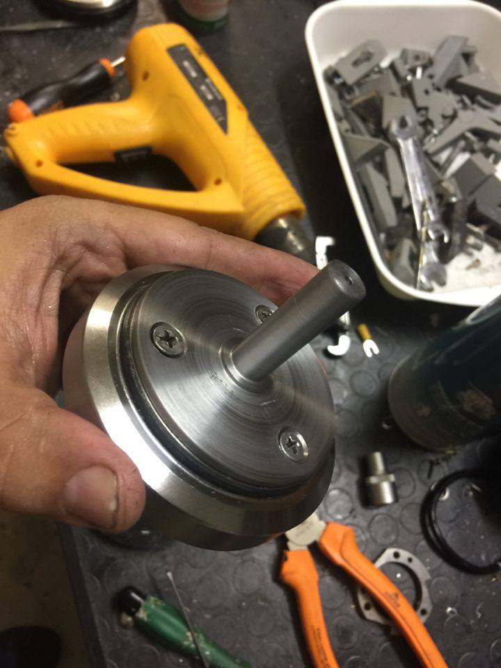

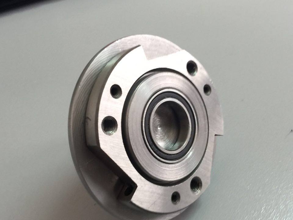

taliaki
119 Messaggi
Inserito il - 14/10/2016 : 14:17:30  Mostra Profilo  Clicca per vedere l'indirizzo MSN di taliaki Invia a taliaki un Messaggio Privato  Rispondi Quotando
47,65 KB
47,53 KB
taliaki
119 Messaggi
Inserito il - 14/10/2016 : 15:40:16  Mostra Profilo  Clicca per vedere l'indirizzo MSN di taliaki Invia a taliaki un Messaggio Privato  Rispondi Quotando
pezzo in acciaio
40,23 KB
47,52 KB
47,64 KB
aspes
1334 Messaggi
Inserito il - 14/10/2016 : 16:54:45  Mostra Profilo Invia a aspes un Messaggio Privato  Rispondi Quotando
non si vedono delle foto.
Che lavorazioni hai dovuto fare?
taliaki
119 Messaggi
Inserito il - 15/10/2016 : 10:41:25  Mostra Profilo  Clicca per vedere l'indirizzo MSN di taliaki Invia a taliaki un Messaggio Privato  Rispondi Quotando
è stato fatto fatto tutto il pezzo..!
aspes
1334 Messaggi
Inserito il - 15/10/2016 : 11:29:48  Mostra Profilo Invia a aspes un Messaggio Privato  Rispondi Quotando
Ma per fare la modifica Barba-motore sul Cute, per forza bisogna rifare ex novo il pezzo della ruota libera ? Come mai,
Non basta tagliare l'albero , mettere una bussola autolubrificante e bloccare l'altra estremità dell'albero come sul swxh ?
taliaki
119 Messaggi
Inserito il - 15/10/2016 : 11:39:41  Mostra Profilo  Clicca per vedere l'indirizzo MSN di taliaki Invia a taliaki un Messaggio Privato  Rispondi Quotando
mica tutti i motori sono uguali per modifica barba motore si intende far girare l'asse e non il motore..! questa modifica è in fase sperimentale non è detto nemmeno che funzioni

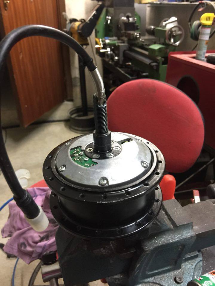

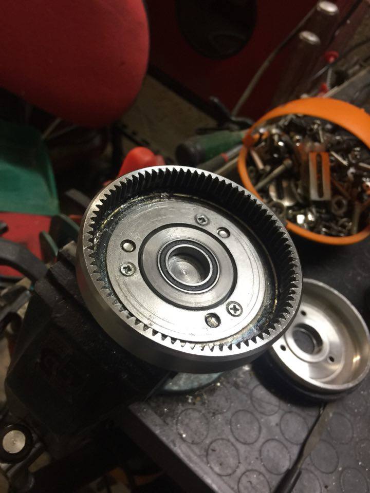

taliaki
119 Messaggi
Inserito il - 15/10/2016 : 19:40:52  Mostra Profilo  Clicca per vedere l'indirizzo MSN di taliaki Invia a taliaki un Messaggio Privato  Rispondi Quotando
70,27 KB
70,4 KB
55,3 KB
67,68 KB
taliaki
119 Messaggi
Inserito il - 15/10/2016 : 20:01:29  Mostra Profilo  Clicca per vedere l'indirizzo MSN di taliaki Invia a taliaki un Messaggio Privato  Rispondi Quotando
video primo test
https://youtu.be/uC0l-4U-0Zk
Daiwer
1413 Messaggi
Inserito il - 15/10/2016 : 21:52:12  Mostra Profilo Invia a Daiwer un Messaggio Privato  Rispondi Quotando
Direi che il primo test è riuscito
Come vi invidio, riuscite a fare cose spettacolari.
Bravissimo taliaki... "mmh MMH... per me, numero uno!" (Cit.)

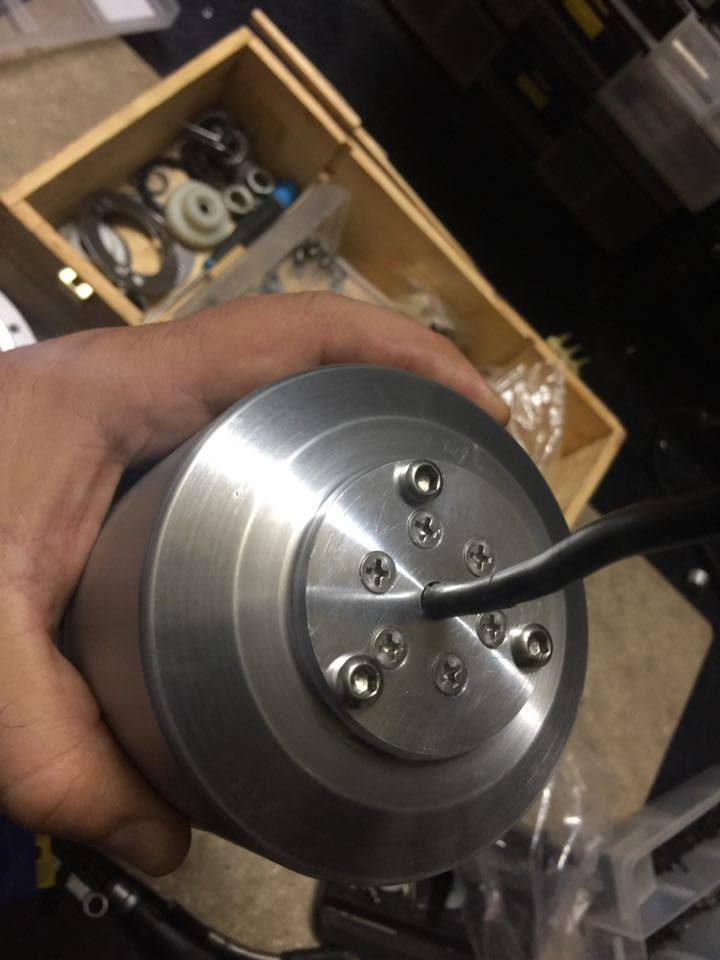

Inserito il - 24/10/2016 : 11:25:22  Mostra Profilo  Clicca per vedere l'indirizzo MSN di taliaki Invia a taliaki un Messaggio Privato  Rispondi Quotando
la foto si commenta da sola
83,38 KB
36682 Messaggi
Inserito il - 24/10/2016 : 14:49:22  Mostra Profilo Invia a Barba 49 un Messaggio Privato  Rispondi Quotando
Quello in foto non sono io, è un sosia fatto da Taliaki con la sua stampante in 3D solo per potersi vantare di conoscermi personalmente!!!

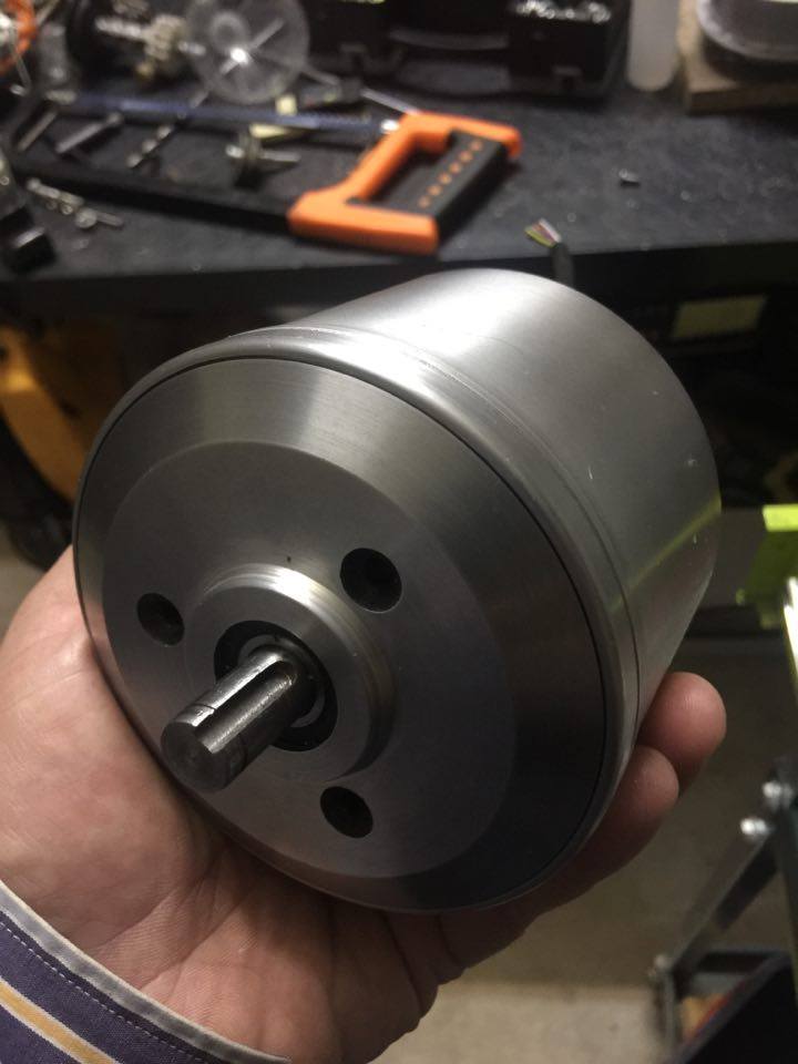

taliaki
119 Messaggi
Inserito il - 27/10/2016 : 17:03:42  Mostra Profilo  Clicca per vedere l'indirizzo MSN di taliaki Invia a taliaki un Messaggio Privato  Rispondi Quotando
guardate che è piccolooo
37,96 KB
diametro 10 cm e lo stesso l'altezza
E-COSO
631 Messaggi
Inserito il - 27/10/2016 : 21:11:11  Mostra Profilo Invia a E-COSO un Messaggio Privato  Rispondi Quotando
100%mm di splendore artigianale !
a quanto pare il recente briefing col Barba ha spinto lo sviluppo
data la compattezza già immagino uno staffaggio interno al triangolo..

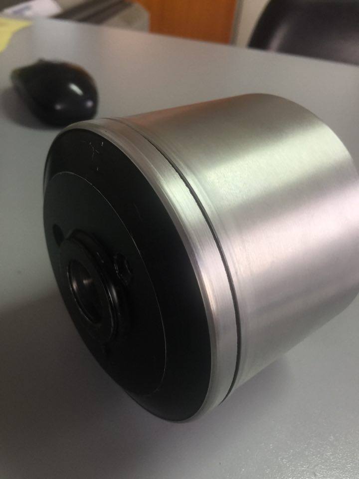

taliaki
119 Messaggi
Inserito il - 22/11/2016 : 09:14:07  Mostra Profilo  Clicca per vedere l'indirizzo MSN di taliaki Invia a taliaki un Messaggio Privato  Rispondi Quotando
ecco alcune nuove foto
56,82 KB
52,92 KB
taliaki
119 Messaggi
Inserito il - 22/11/2016 : 09:15:21  Mostra Profilo  Clicca per vedere l'indirizzo MSN di taliaki Invia a taliaki un Messaggio Privato  Rispondi Quotando
il motorello centrale che sta in una mano
15285 Messaggi
Inserito il - 22/11/2016 : 19:04:56  Mostra Profilo Invia a andrea 104KG un Messaggio Privato  Rispondi Quotando
Bellissimo! impossibile riconoscere in quel motore un hub
