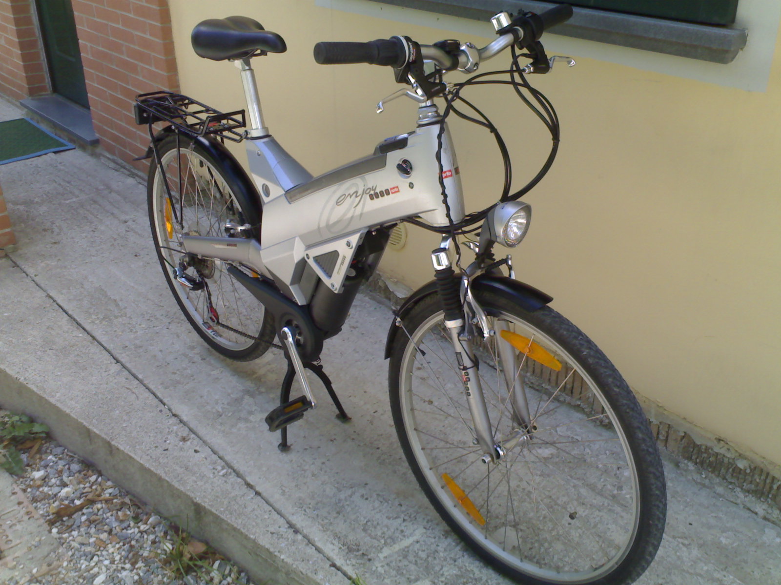

io sono di pisa...fammi sapere se il kit va bene cosi lo compro anche io.
questa è la mia bici
326,56 KB
