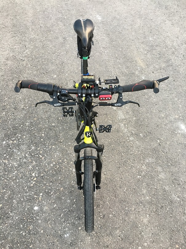

Ciao Forum, eccomi giunto al momento di comprare (sono terrorizzato dagli eventuali sbagli). Dopo anni di lettura sono qui a chiedere.
La bici e' una cinesina pieghevole da 20 biammortizzata:
- Vorrei montare un hub posteriore legale, che mi permetta di fare i 25km/h utilizzando il pas, ma che arrivi a qualcosina in piu'...tipo 30-35 con il manettino (che vorrei tenere NON collegato al pas).
- Vorrei una pedalata puramente simbolica (anzi, non vorrei proprio pedalare in alcuni momenti) a causa della staffa e delle viti nella gamba, a volte solo il movimento della caviglia mi provoca fitte.
- Vorrei un autonomia di circa 50 km.
- Vorrei la batteria nella saccoccia sottosella.
- il mio budget e' variabile, e sono uno che spende volentieri se il bisogno chiama.
- Vorrei far assemblare la batteria da uno di roma, anche per la comodità di eventuali interventi o riparazioni
- Vorrei una centralina non troppo grande da inserire tra tubo sella e ruota posteriore.
- Vorrei le leve con il cutoff dei freni (a disco meccanici)

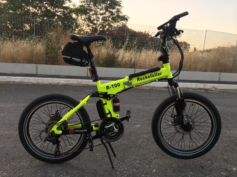

allego la foto della "Pinta" (la tern muscolare e' la Nina, questa e' la Pinta).
- Vorrei un indirizzo da chi far raggiare il motore sulla ruota posteriore (da comprare sia cerchi che raggi), e vorrei cambiare anche il cerchio anteriore prendendolo uguale al posteriore (come livrea) inserendoci una dinamo.
Per ora, come apertura post mi sembra tutto, semmai aggiungo.
A.
EDIT: Sono qui per parlarne, aggiustare il tiro, ampliare conoscenze e opinioni, nonchè trovare soluzioni piu adeguate.

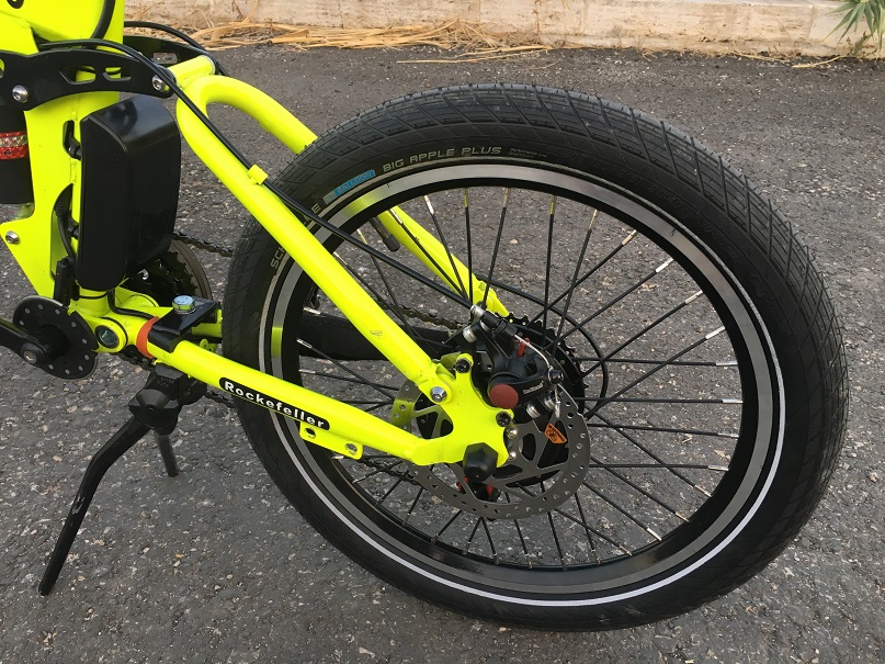

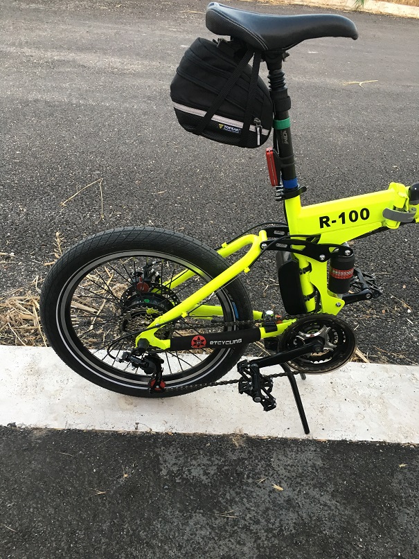

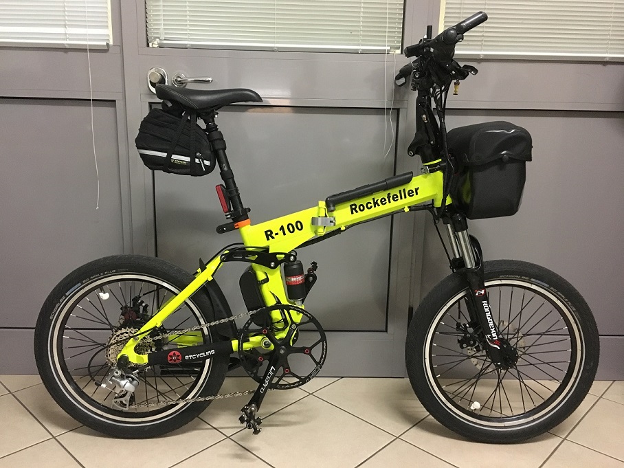

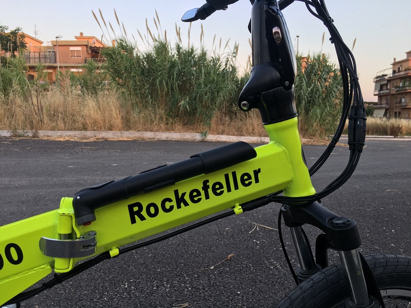

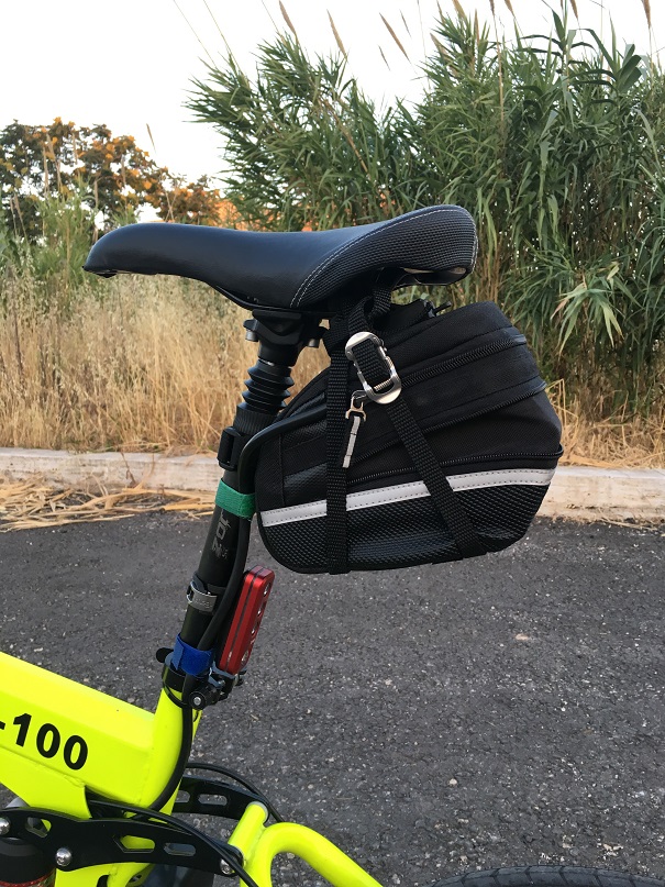

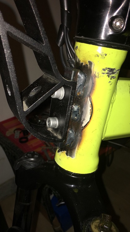

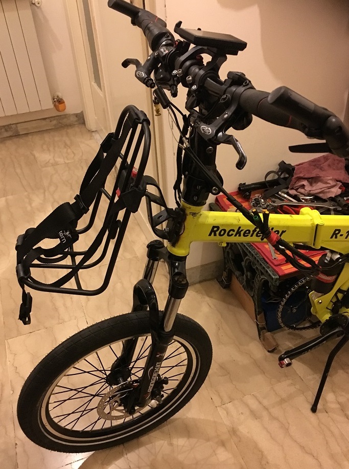

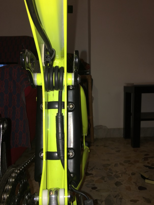

Andre@ Inserito il - 11/09/2017 : 17:08:31

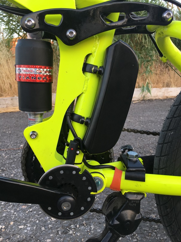

ti metto le foto, appena fatte...la bici e' mezza smontata...naturalmente va rifinata e verniciata quella parte...
staffetta saldata su cui si avvita questa staffa della klickfix
98,72 KB
qui con la borsa di tutti i giorni
132,9 KB
Qui il rack per i carichi eccezzionali
257,7 KB

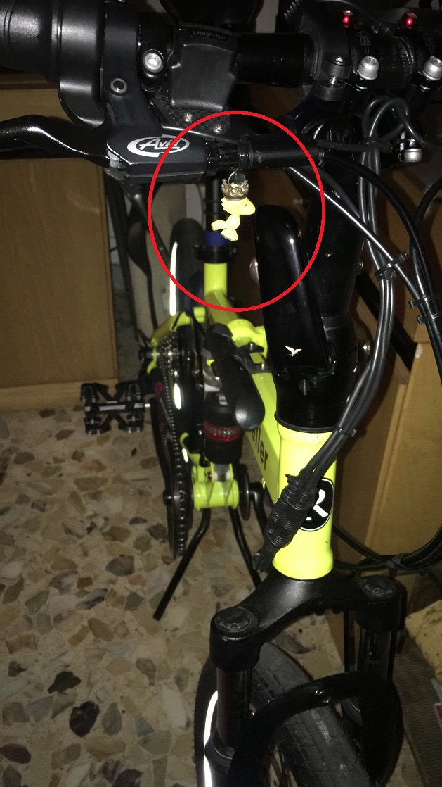

come sensori uso quelli sui cavi, ci dovrebbero essere le foto in questo post
come monto i parafanghi faccio la foto
ci sono in vendita portapacchi fatti apposta per bici con carro ammortizzato, si fissano direttamente sul carro, svincolando di fatto il telaio...se li ritrovo ti mando il link
A.

Per curiorità, che sensori per i freni usi? Sono interruttori sulle manopole, oppure i sensori del cavo del freno? Solo anteriore o entrambe le ruote?

in questo momento la bici e' smontata e sta dal fabbro, sto facendo saldare la staffetta sul telaio per agganciare il klickfix e spostare il borsello piu avanti nella giusta posizione. In quella che si vede nella foto NON si poteva piegare il manubrio per bene.

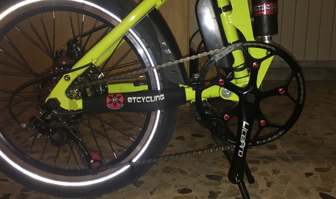

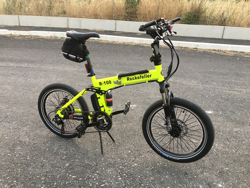

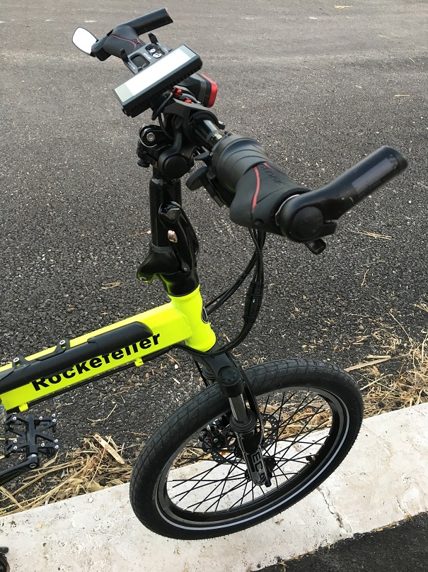

Andre@ Inserito il - 21/08/2017 : 13:14:39

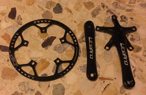

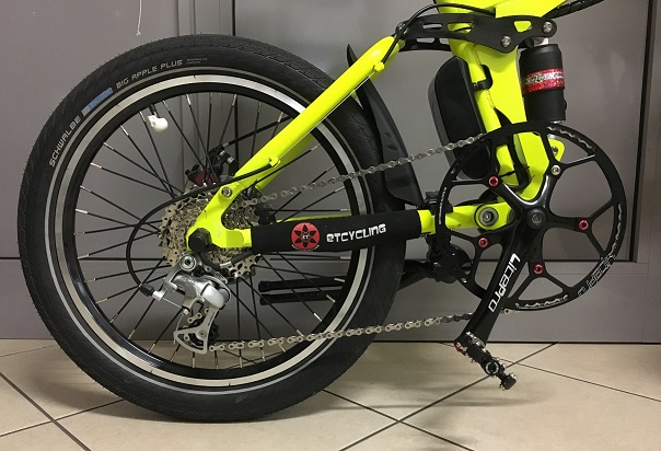

Eccola....56T e deragliatore nuovo a gabbia corta (l'altro si avvicinava troppo a terra per i miei gusti :-)
234,93 KB
117,04 KB
Andre@ Inserito il - 11/08/2017 : 10:53:38
pensa che, dopo 300 km di pura pedala simbolica già sento dei grandissimi miglioramenti alla caviglia, e' come se il semplice movimento ripetuto abbia smussato qualche cartilagine fuori posto, e ora posso camminare a passo veloce per tanti minuti senza sentire fastidi o dolori...fantastico...fra altri 500 km mi auguro di poter fare le corse e saltare :-)
(intanto e' in arrivo la 56 anteriore, almeno posso cominciare anche a spingere un pochino sui pedali)

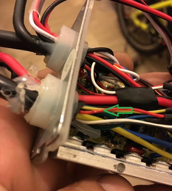

Andre@ Inserito il - 29/07/2017 : 16:22:40
Fatto, fa quello che dici tu...più do gas più aumenta, poi diminuisco e diminuisce di conseguenza.
Ho ricontrollato i 5 volt, e non li trovavo più sul manettino....ho trovato un filetto (rosso piccolo) che va al motore, che avevo saldato io quando accorciai il cavo che, a contatto con un mosfet lo ha squagliato un po' si vede il cavo di rame che a contatto fa qualche cosa....lo ho isolato e ho ritrovato i 5 volt sul manettino....per me ho cotto la centralina.....
Barba 49 Inserito il - 29/07/2017 : 15:35:31
Se la tensione di 5V è presente allora la centralina è accesa e funzionante, e siccome i Mosfet non sono in corto direi che il guasto dipende da qualcosa di accessorio...
Prova a mettere i puntali del tester tra il cavetto nero e quello bianco (o verde) dell'acceleratore con la centralina alimentata e poi accelera lentamente: La tensione dovrebbe passare da circa 0,9V fino a 3,9-4V massimi: Se questo non accade hai l'acceleratore guasto...
Andre@ Inserito il - 29/07/2017 : 15:15:35
ho controllato la tensione sia sul pas che sul manettino...5v...precisamente 4,8 sul manettino
ho aperto la centralina e mi sembra tutto ok...visivamente parlando...
idee ?

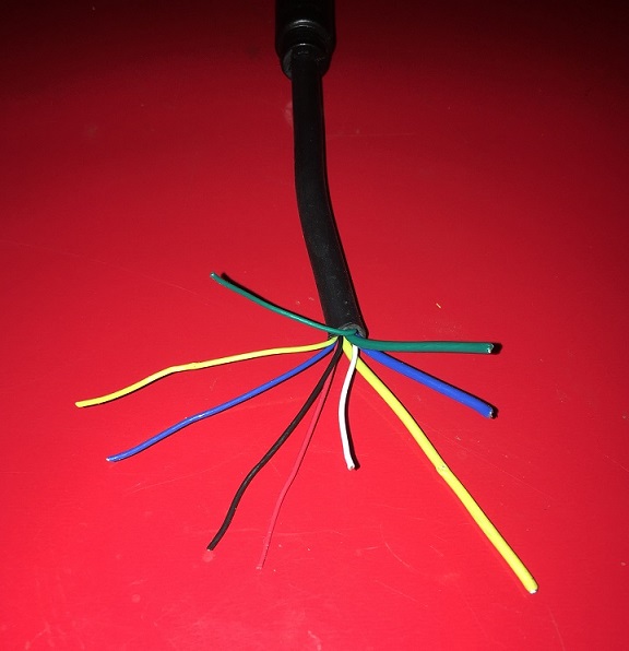

Andre@ Inserito il - 28/07/2017 : 21:01:54
Questa e' una prolunga che posso attaccare allo spinotto lato motore, il verde, il blu e il giallo sono piu cicciotti...do corrente li e vedo se gira ??
70,83 KB

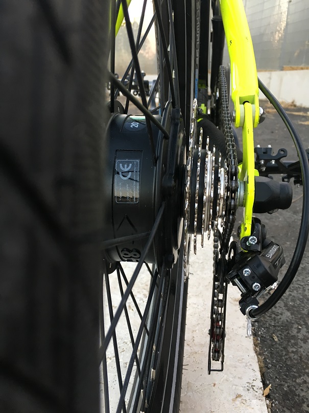

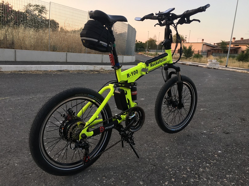

Andre@ Inserito il - 18/07/2017 : 11:55:33
Ora si pedala, almeno fino a 34 Km/h :)
120,1 KB
114,78 KB

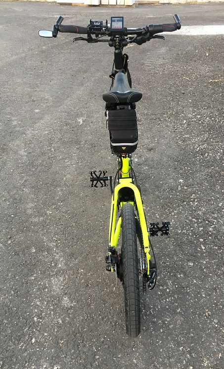

Andre@ Inserito il - 22/06/2017 : 23:33:30
Andre@ ha scritto:
Eccola, ha riposo in ufficio ... poverina fatica solo lei :-)
A.
possibile che se uno si rende conto di un errore cosi .... (e' stato l'iphone giuro anche se sappiamo che non si possono mettere le foto scattate direttamente perchè hanno una risoluzione talmente grande che non si leggono neanche gli errori e per ridimensionarle meglio il pc, e cmq... non abbia la possibilità di correggerlo ???

ops, è il mio tatuaggio sull'avambraccio, una cosa di famiglia...pero' non avevo associato il giallo, e fino a poco fa stava appeso al freno della tern....ma sulla pinta se sposa proprio... !
235,46 KB

Andre@ Inserito il - 21/06/2017 : 12:29:37
162,98 KB
A.

Andre@ Inserito il - 20/06/2017 : 21:55:53
Fabio....hai dato un cuore alla mia Pinta veramente eccezionale ...
Non so come mai, sono anche entrato nei setting, ho sbloccato il limite dei 25.... Maaaaaa.....(è strano ma è proprio quello che chiedevo all'inizio e che volevo)... succede che:
Imposto il livello massimo di assistenza con il pas e fa 23-25.....poi uso il manettino e fa 40 fissi !!!!!..... Ripeto....F. A. N. T. A. S. T. I. C. A !!!!
Le gomme nuove, i freni, lo sterzo...l'assetto è cambiato completamente, è guidabilissima e piacevolmente stabile (pesantuccia mi sa, misurerò).
Sono stracontento e sbalorditivamente soddisfatto, sopratutto pensando a voi, ai vostri consigli.

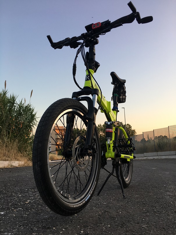

Eccola, in attesa delle ultime "rifiniture" bella come il sole !!
280,43 KB
312,69 KB
256,05 KB
Ho cercato di nascondere il più possibile, particolare del cablaggio del cavo centralina-cruscotto (davanti ci sta l'ammortizzatore)
111,09 KB
Particolare del box centralina, PAS e cavo motore con fascetta provvisoria arancione
200,67 KB
Motoruota
281,79 KB
Grazie ancora Fabio per la pazienza....ho rimediato una fettuccia professionale per supportare il peso nella giungla romana, tutto ancora provvisorio :-)
264,99 KB
Presto sparirà la tripla, inefficiente, per far largo a qualche cosa di più grande....bellissimo il motore che rimane interno al 34 posteriore :-)
298,1 KB
Sparito il cavo del deragliatore anteriore.....al suo posto il cavo consolle ;-)
223,66 KB

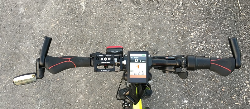

Particolare sterzo, piantone pieghevole e tutta la consolle
301,42 KB
Da sinistra: specchietto (pieghevole), corno, manopola, tastierino comando display (si aziona utilizzando il dito indice), porta iPhone, faretto KNOG (in prestito dalla muscolare), display, cambio posteriore, manettino gas. Da aggiornare :-)
190,97 KB
Culo
211,35 KB
Muso
318,92 KB

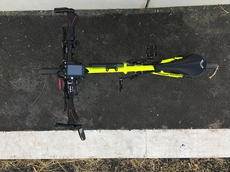

Sopra
257,66 KB
Linea catena
167,71 KB
F. A. N. T. A. S. T. I. C. A.
194,18 KB
A presto
A.
