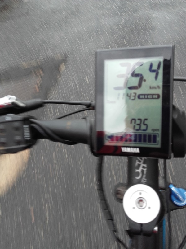

meno male che sei rimasto legale almeno tu... se il 3 giugno gli altri se ne scapperanno via sull'asfalto a 40 all'ora verso Spoleto, come successe l'anno scorso tra Assisi e Ponte Valle ceppi, resteremo a farci compagnia!
La foto che hai postato è di un motore Yamaha, non Bosch, e vedendo la barra di potenza a sinistra a zero, il motore non stava assitendo.
hai ragione sul motore yamaha ovviamente, ricordavo male e non avevo letto la marca ben visibile sulla foto, era un sduro cross con montato un vistoso speed up, ma non vedi indicazione di potenza perchè nel momento che ho scattato la foto al tachimetro devo aver smesso di pedalare un paio di secondi, non ci tengo ad ammazzarmi per un selfie!

pilotaDD Inserito il - 13/05/2018 : 21:45:09
provarla l'ho provata, in una delle varie fiere che ho frequentato prima di comprarmi la nuova BH mi son trovato una Haibike Bosch che in piano, senza molto sforzo...
131,78 KB
e poi ha continuato ad accelerare, credo fin quasi a 50...
ripeto, lo sforzo era lo stesso di quando andavo a 25...
però ha ragione Andrea, l'attenzione deve essere più che doppia sennò si va a sbattere da qualche parte.
E in collina o montagna serve a nulla...
