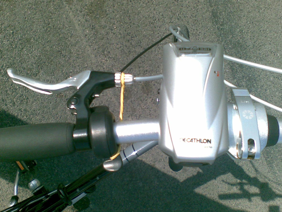

- volendo montare il thumb a destra, ho cercato di smontare il blocco del comando del cambio-indicatore della marcia... ma la brugola da 2 era bloccatissima e ho spanato prima un chiavino e poi la micro brugola, senza sbloccare nemmeno un poco. Chi si è già trovato in questa situazione come ha risolto? Per ora lo metterò a sinistra ma è molto innaturale.
- la pasta blu che serve a fissare il perno dei braccetti del cantilever senza impedirne la mobilità come si chiama? e dove si compra.
Ecco le foto.

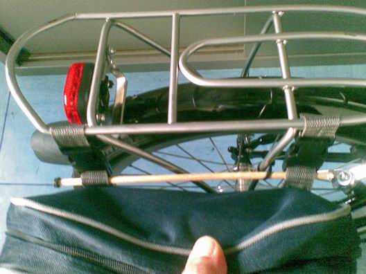

Rodesimo Inserito il - 28/10/2008 : 11:04:26

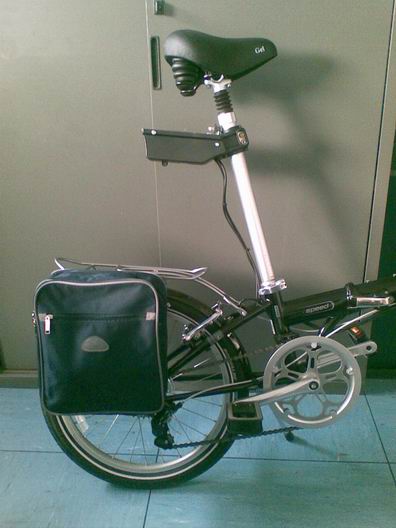

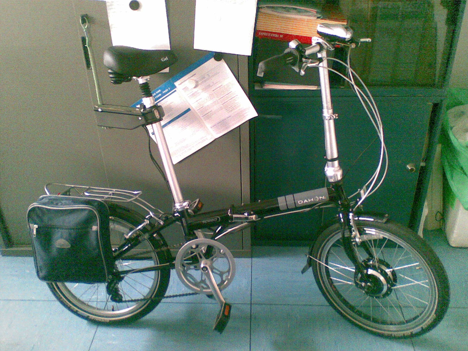

Impulsivo? COMPULSIVO!- quasi come una casalinga americana depressa del midwest. Ad ogni modo oggi non c'è giro così vi mostro cosa ho creato ieri. E' solo un prototipo, evolverà ancora.
Trattasi di mono borsa laterale (cinese, di un tessuto impermeabile e "tosto", di 26 x 30 x 8 cm, per 8 euro). L'ho modificata con 2 clip recuperate dal piccolo cimitero domestico di borse congressuali. La borsa risulta "appesa" alla parte femmina delle clip (non amovibili perchè cucite sul portapacchi ma... discrete) attarverso i due maschi cuciti sul lato interno (in modo asimmetrico per risultare nella posizione corretta e senza scorrimenti longitudinali). Ma non bastava ed ho dovuto irrigidire con listello di legno per modellismo solidale alla borsa. Ma ancora "svergolava" rischiando di mettere l'angolo posteriore nei raggi. Risolto con una fascetta d "incannulare" ad ogni montaggio e smontaggio (ma presto testerò l'efficacia di una piccola fascetta di velcro sempre solidale alla borsa per rendere agevole l'aggancio-sgancio rapido.
Elle vado matto per queste cose, posso passare un pomeriggio intero a elaborare mentalmente soluzioni complicate che permettono la massima semplificazione. Ieri ero così rapito da questa monomania che ho lasciato il cell in un negozio al vomero. Per fortuna mi hanno risposto quando mi sono chiamato!)

elle Inserito il - 28/10/2008 : 09:06:14
attento però (ché ti so impulsivo negli acquisti! ): quella borsa non è zainetto - e ce ne sono varie altre (anche se quella è la più bella secondo me)

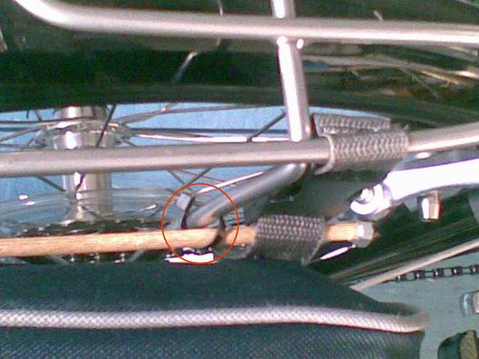

Ora mi serve una borsa laterale ma deve essere più alta che larga per non interferire con la pedalata e a "soffietto" per conservare capienza sufficiente. Credo che il limite di larghezza sia intorno ai 30 cm. La lunghezza può spingersi fino a 40. Ho paura che bisognerà inventarsi qualcosa che include un telaietto per irrigidire il lato interno della borsa (va posizionata piuttosto arretrata e rischia di toccare la ruota, se floscia).
Intanto vi posto il dettaglio della soluzione per eliminare - all'occorrenza - il ritorno del thumb throttle (che nel traffico è bene sia a molla ma nelle lunghe percorrenze deve poter essere bloccato nella posizione prescelta.

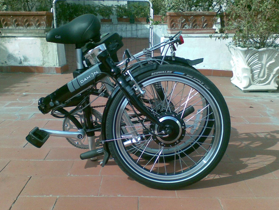

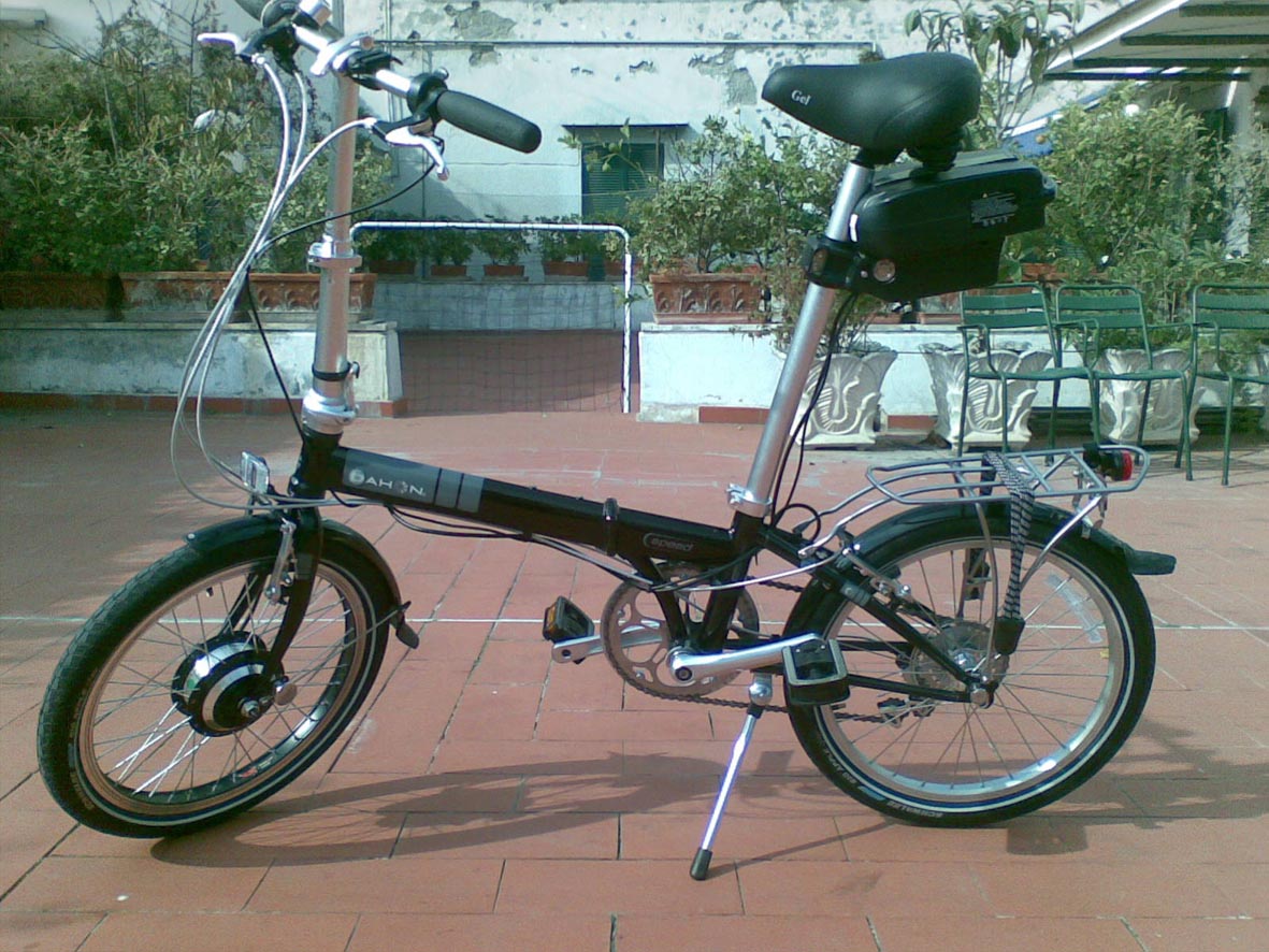

E due immagini della Dahon - Alien aperta e chiusa.
Enjoy.
