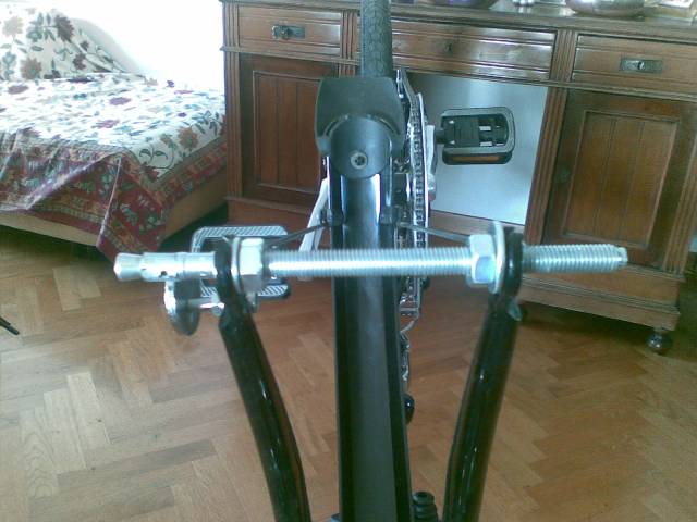

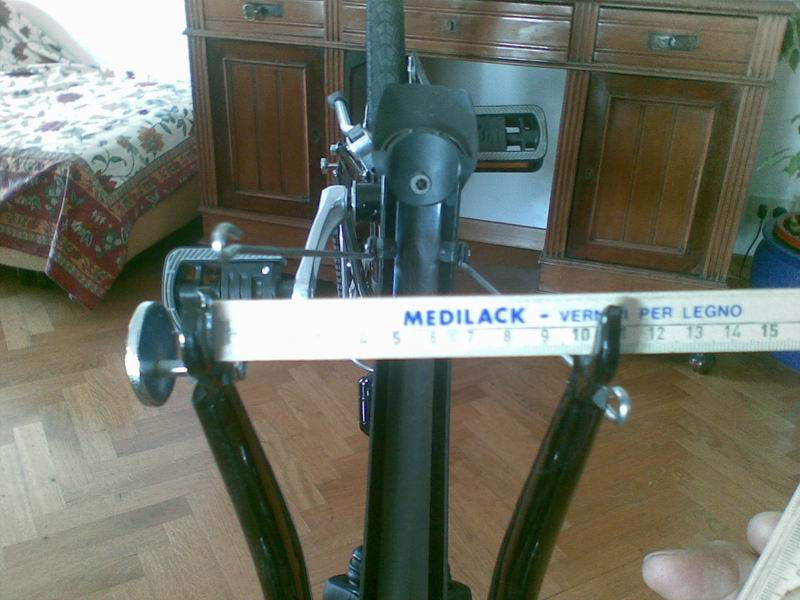

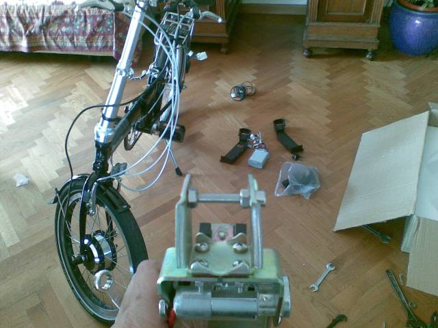

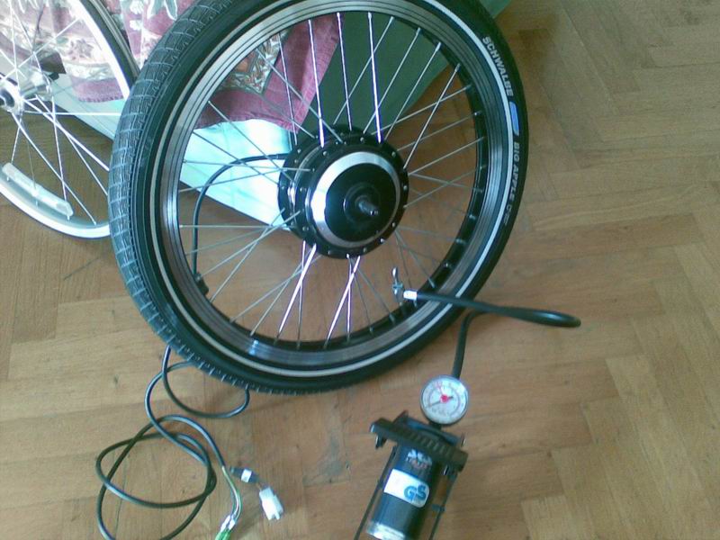

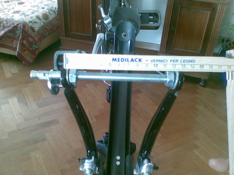

Ed è andata benone! Procedura seguita: ho smontato un solo elemento del freno per sfilare la vecchia ruota. (E ho capito che tutto si gioca intorno alla goccia di pasta blu che blocca il dado senza doverlo serrare che non saprei dove trovare)
La misura originale era di 7,5 cm. Ho inserito una barra filettata con dadi interni e due rondelle per proteggere la vernice e ho cominciato ad allargare con due chiavi inglesi. Ma prima ho smontato i supporti del parafango per lasciare il sistema libero da tensioni aggiuntive. Non c'è da forzare, se non nell'ultimo centimetro dei 5 necessari ( bisogna divaricare gli steli fino a scarsi 12,5 se si vuole raggiungere, al rilascio, esattamente i 10 cm necessari al mozzo dell'Alien. Ho fatto tutto piuttosto lentamente, ma forse non era necessario. Nessun segno di cedimento, nè francamente alcuna sensazione di stare vicini ad una rottura. L'unico pericolo è costituito dal fatto che verso la fine la tensione è veramente tanta e il sistema, che di fatto è una potente BALESTRA, diventa instabile e la freccia - pardon - la barra, tendeva a sollevarsi avvitando, rischiando di sfilarsi dallo stelo. Farsi fuori trapassandosi con la propria barra filettata nel tentativo di elettrificare una Dahon è certo morte eroica secondo molti qui dentro, ma vi assicuro che di fuori non verrebbe capita.
Naturalmente a quel punto ho montato il resto alla carlona incluso il thumb throttle e l'ho provata sul terrazzo prima di andare. Funziona. E se devo giudicare dallo "spunto" percepito (con batteria non ricaricata e a 3/4) forse supererà il test di via Domenico Fontana se non quello di via Pietro Castellino. Su Salita Arenella avrei qualche dubbio.
Per allargare il sistema di fissaggio del porta-batteria ho utilizzato lo stesso sistema della forcella (see pic)
Problemi: uno drammatico, datemi un consiglio, uno meno.
- volendo montare il thumb a destra, ho cercato di smontare il blocco del comando del cambio-indicatore della marcia... ma la brugola da 2 era bloccatissima e ho spanato prima un chiavino e poi la micro brugola, senza sbloccare nemmeno un poco. Chi si è già trovato in questa situazione come ha risolto? Per ora lo metterò a sinistra ma è molto innaturale.
- la pasta blu che serve a fissare il perno dei braccetti del cantilever senza impedirne la mobilità come si chiama? e dove si compra.
Ecco le foto.
A domani per il completamento ed un primo test: tornare al lavoro!

La pasta blu è molto probabilmente una frena filetti, si chiama loctite Blu e la trovi in flacone del rispettivo colore dal ferramenta, anche se trovi la loctite rossa o un altro frenafiletti va benissimo.
Per la vite comprati una bella brugola a T DI MARCA e prova a "piantargliela" dentro con un martello e prova a vedere se viene, altrimeni non ti resta che trapanare con una buona punta di diametro poco superiore a quello del foro della brugola, avendo l'accortezza di usare, se possibile, un trapano ad una velcocità regolabile settata a regime di rotazione basso. Una volta "saltata" la testa, la vite, ormai senza carico, si mollerà con una pinza.
In caso di tragedia (la vite non si molla e non si fa trapanare) solo un trapano a colonna risolverà la situazione.

Svitare una vite con l'impronta danneggiata e' un lavoro per gli estrattori sinistrorsi !

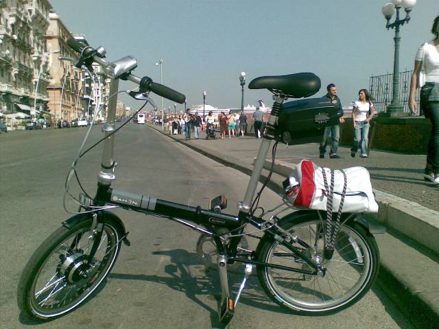

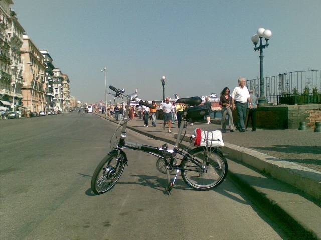

Comincio a darvi in pasto delle foto, e a seguire un primo resoconto.
Caspita, non mi ero reso conto di quanto fosse seguita l'operazione... A fra pochissimo.

fffuiu! è perfetta
(io ero lì verso le 11 stamattina con mio figlio che continuava a chiedermi che diavolo stessi cercando)

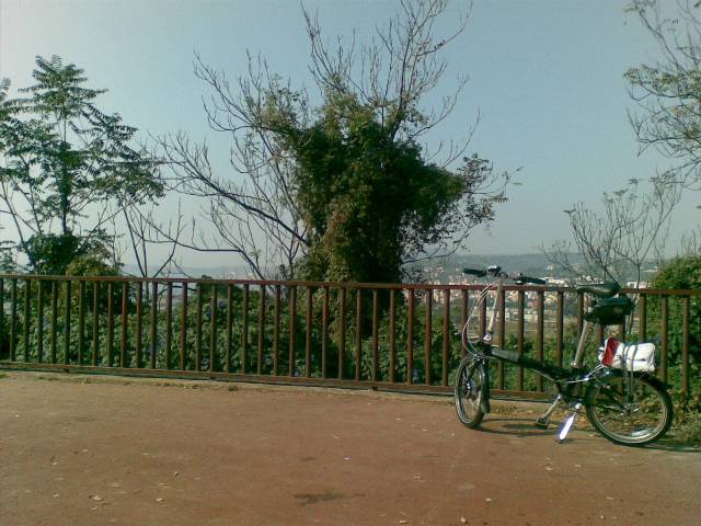

L'ultima era dal capo di posillipo, lato ITALSIDER.

intanto fammi capire: via caracciolo/mergellina/posillipo/pozzuoli, no?
ql ritorno hai provato la salita di coroglio o hai preso la metropolitana?

Bene adesso si che abbiamo visto!
Bella, la ruota anteriore sembra nata con la bici, il motore non appesantisce la linea.

anche meglio di quanto mi aspettassi! merito delle ruote piccole immagino...
per farci capire dai nostri amici la salita di cui chiedevo a rodesimo e che lui ha fatto così:
Dunque ho preso coraggio e per tornare ho fatto coroglio. E' stato lì che ho capito che bastava accontentarsi di andare piano, a naso intorno a 10 km /ora, con una 3° o 4° per arrivare sereni e... presentabili. Coroglio superata in scioltezza, potendo scegliere via posillipo in discesa, giro per via manzoni. Che raggiungo ancora con facilità (e un poco di impegno in più)
è questa:
http://www.salite.ch/I/coroglio.gif
ora però cerca di non sforzare inutilmente la batteria
(ho la connessione che cade di continuo, mi sa che il papiello lo riesco a leggere solo domani)
Rodesimo
129 Messaggi
Inserito il - 27/10/2008 : 00:31:42  Mostra Profilo Invia a Rodesimo un Messaggio Privato  Rispondi Quotando

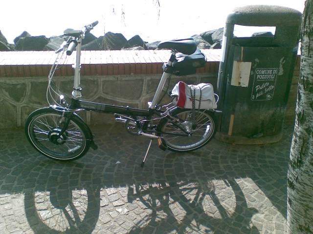

La prima prova in salita superata egregiamente, lo immagini, è stata casa-policlinico. Ieri sono andato per via domenico fontana e sebben più lentamente, sono arrivato in scioltezza. E la batteria segnava 2 tacche su tre. Percorso di oggi: fino a piazza vittoria senza quati toccare il motore da mergellina a posillipo a manetta, tutta via napoli a manetta. Al ritorno, stante la batteria a due tacche, sono andato per coroglio. Dove mi è stato chiaro che se non volevo faticare l'unica era accettare una velocità minore pedalando in modo relativamente veloce ma con basso sforzo usando una marcia bassa e tutta manetta. Superata la salita di Coroglio in scioltezza, per l'entusiasmo ho girato per via manzoni e sono salito sul crinale della collina di posillipo. E dalla posizione più alta, ho percorso la città in direzione della verticale per casa mia. La batteria mi ha lasciato cedendo quasi di colpo in via Belvedere. Sceso per via tasso, ho pedalato per il Corso in leggera salita per circa un KM. Ho faticato, per carità. Anche perchè avevo almeno 35 elettrokm nelle gambe. Ma nemmeno poi tanto: sono arrivato (alle 3) in tempo per sedermi a tavola. Niente digitale, niente tenda a ossigeno.
Il thumb a destra è OK (e con ciò posso soprassedere al lavoro di trapanare la micro brugola) e contrastando la molla di ritorno con un semplice elastico, diventa pastoso e plastico, assai più comodo da usare.
Non ho montato il pas per ora, lo farò presto associando lo stop motore al solo freno dx per colpa della brugola spanata.
Notte a tutti, continua.
