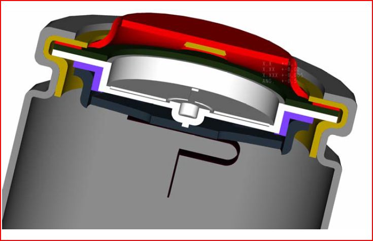

Praticamente ad un'innanzamento anomalo della temperatura e/o della pressione la cella viene automaticamente isolata
sarà successo questo a me magari...

Sulla sicurezza non si scherza, e da questo punto di vista forse è bene dire che nelle nuove generazioni di batterie (per esempio quelle della Kalkhoff fornite da BMZ) basate su celle di qualità una ulteriore garanzia è data da dispositivi PTC (Positive Temperature Coefficient si tratta dello strato verde tra la copertura rossa e il disco bianco argento sottostante) e CID (current interrupt device il cilindro bianco argento di cui sopra):
47,44 KB
