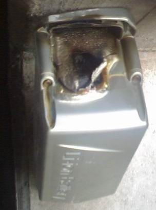

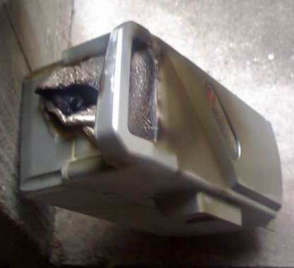

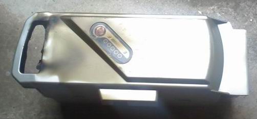

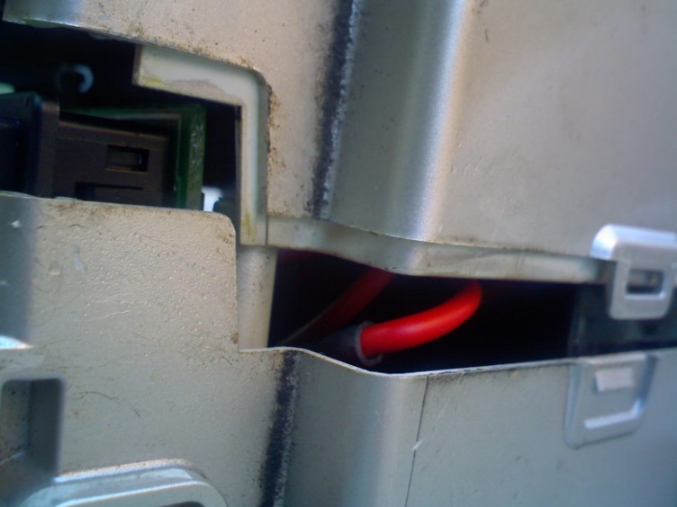

Ebbene sì, questa mattina ho aperto lo zainetto dove stavano le 2 batterie panasonic, perchè sentivo uno strano odore, non proprio di bruciato, come di acido e ho trovato con mio raccapriccio questo:
20,46 KB
19,4 KB
24,47 KB
Non so neanche quando possa essere successo, magari già qualche giorno fa. La batteria era a fianco all'altra gemella che non ha alcun danno e, la cosa incredibile, è che era quella di scorta che non ho utilizzato tutto il week end.
Senz'altro le 2 batterie hanno preso acqua con la pioggia seppur riparate un po' dallo zainetto .
ps- naturalmente tra le 2 era quella più valida

Inserito il - 08/07/2009 : 12:52:09  Mostra Profilo Invia a job un Messaggio Privato  Rispondi Quotando

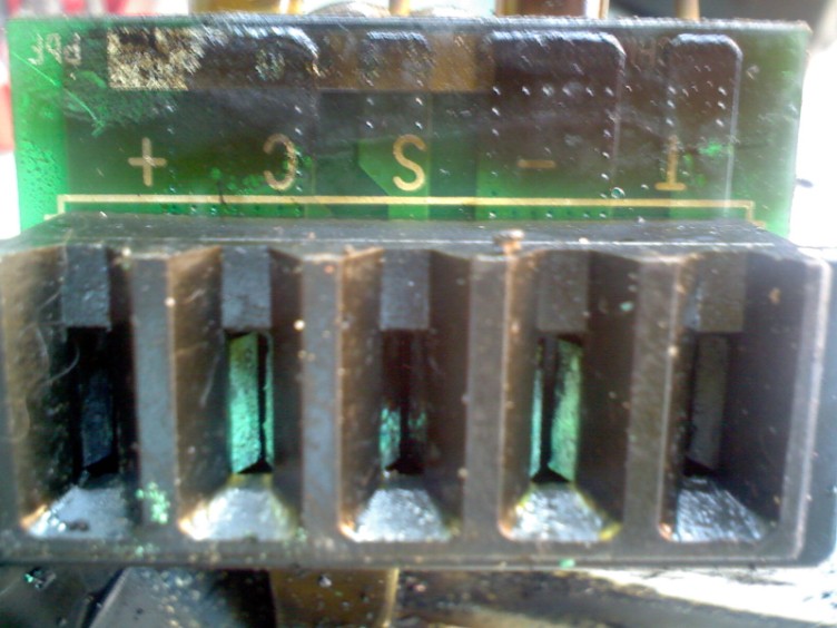

Direi che l'imputato numero uno è l'acqua entrata dal connettore. Io rovinai già una batteria perche' mi entro' acqua, ma quella volta semplicemente la batteria non funziono' più senza danni esterni o bruciature, qui c'e' stato proprio un corto evidentemente.
Il consiglio che do' a tutti gli utenti di batterie Panasonic è che secondo me, le batterie non temono l'acqua solo se sono correttamente alloggiate sulla bici e la bici stessa è in posizione piana. Non sognatevi di lavare la batteria sotto un rubinetto o di lavare la bici con la batteria su girandola sotto sopra o inclinandola troppo. La batteria non è sigillata sotto dove c'e' il connettore e quindi da lì puo' entrare acqua come niente. In poche parole sono come un bicchiere, se lo tenete rovescio sotto un flusso d'acqua, troverete l'interno asciutto, ma se lo girate addio

Inserito il - 08/07/2009 : 14:50:25  Mostra Profilo Invia a job un Messaggio Privato  Rispondi Quotando
mai visto niente del genere (ma è anche vero che non ho mai visto adoperare con tanta ferocia batterie come queste!)
mi dispiace proprio job -- ma come ha fatto a entrare l'acqua?
ora bisognerà decidere se acquistare una nuova panasonic (ma forse altrove: uk, giappone?) o studiare un collegamento per usare una batteria terza... qui da noi in effetti i 5/600 euro di questa batteria (per rispondere anche a iacomino ) sono smisurati
La batteria era stata utilizzata l'ultima volta 2 weekend fa sul lago di Barcis a scarica completa con l'ezee, poi è stata regolarmente caricata e stava nello zainetto insieme all'altra che ho utilizzato questo weekend sempre con la mtb e l'ezee. Lo zainetto stava sul portapacchi della mtb e le batterie stanno coricate orizzontalmente coi connettori rivolti verso avanti.
Potrebbe essere successo questo: la pioggia è penetrata nello zainetto attraverso le zip e non ha potuto entrare nella batteria normalmente utilizzata probabilmente perche' vi era innestato lo spinotto artigianale che mi sono fatto per collegarla all'ezee anche se non fa certo da tappo stagno. La cosa incredibile è che nè lo zainetto nè l'altra batteria portano segni di annerimento o danneggiamento. E' andata ancora bene che non abbia preso fuoco il tutto dentro il camper!!!
Per quanto riguarda come rimpiazzarla, in questo momento per la flyer mi basta la sopravvissuta per il consueto uso cittadino, purtroppo sto per partire per le vacanze e mi serviva per alimentare la mtb che volevo portarmi dietro, vuol dire che comincero' a massacrare la batteria della brompton

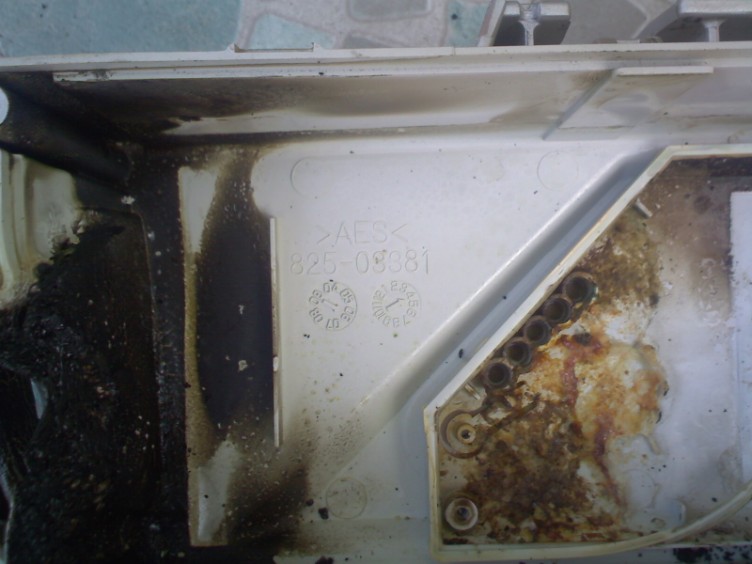

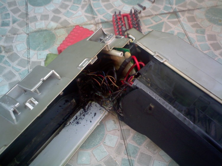

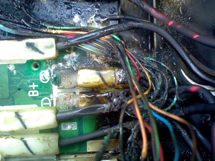

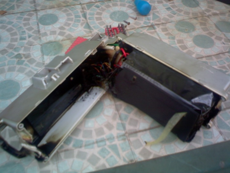

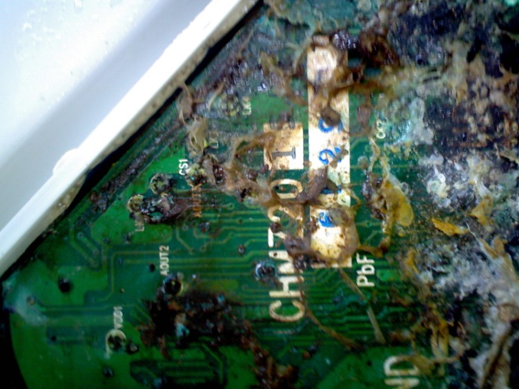

Inserito il - 09/07/2009 : 12:50:13  Mostra Profilo Invia a job un Messaggio Privato  Rispondi Quotando
pixbuster ha scritto:
Mi associo alla richiesta dell'autopsia per cercare una spiegazione definitiva

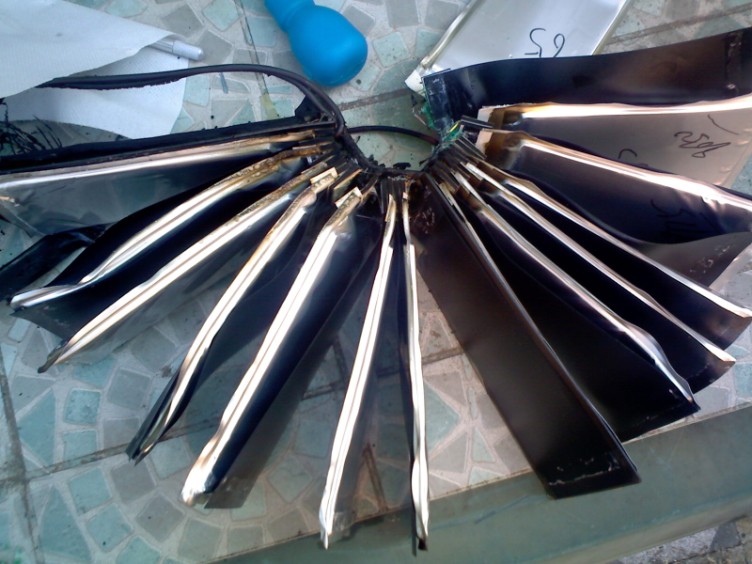

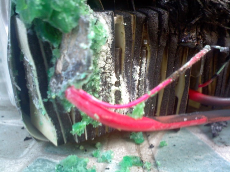

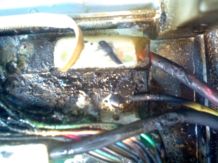

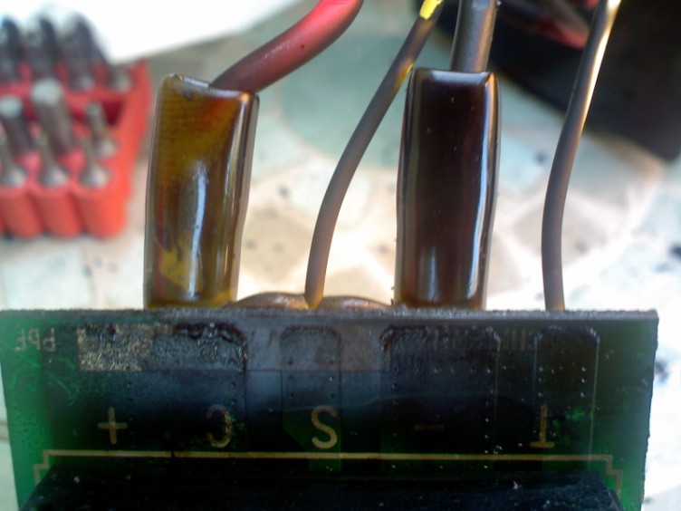

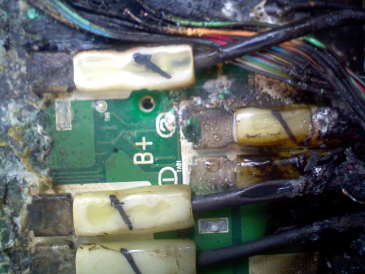

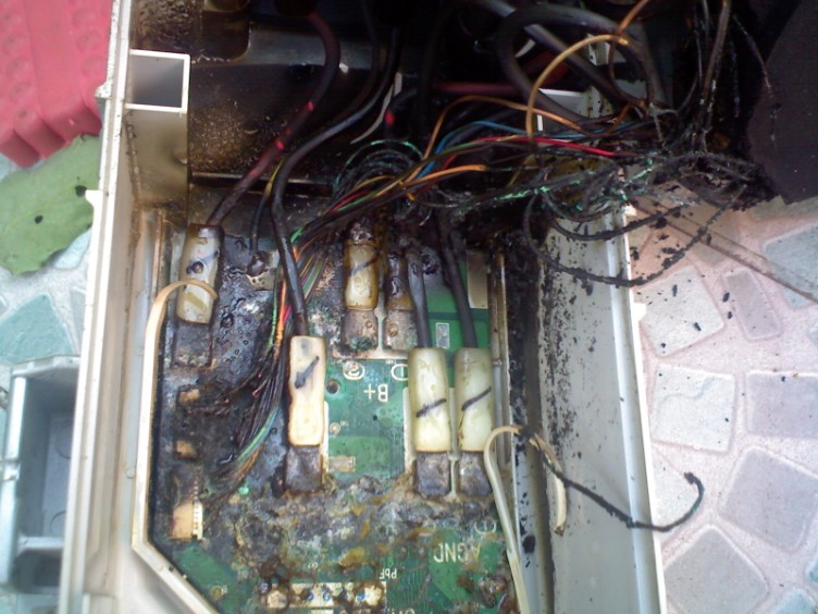

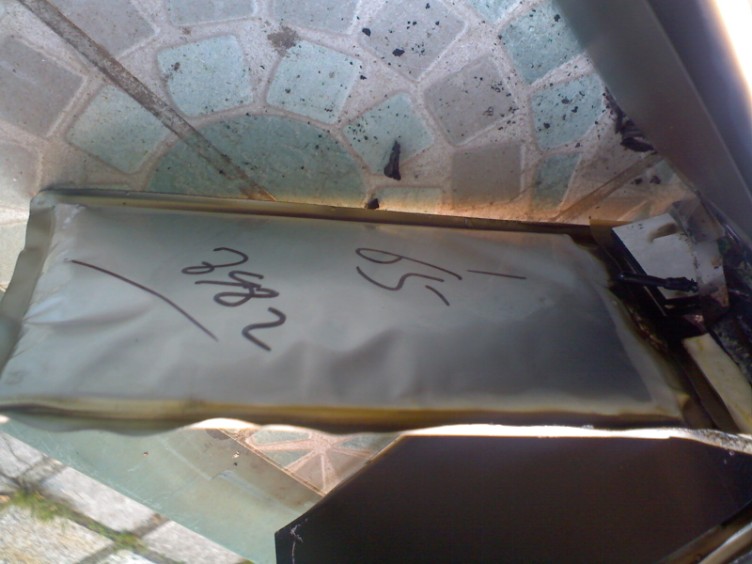

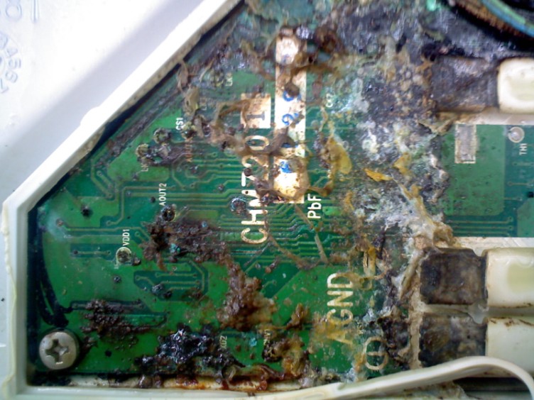

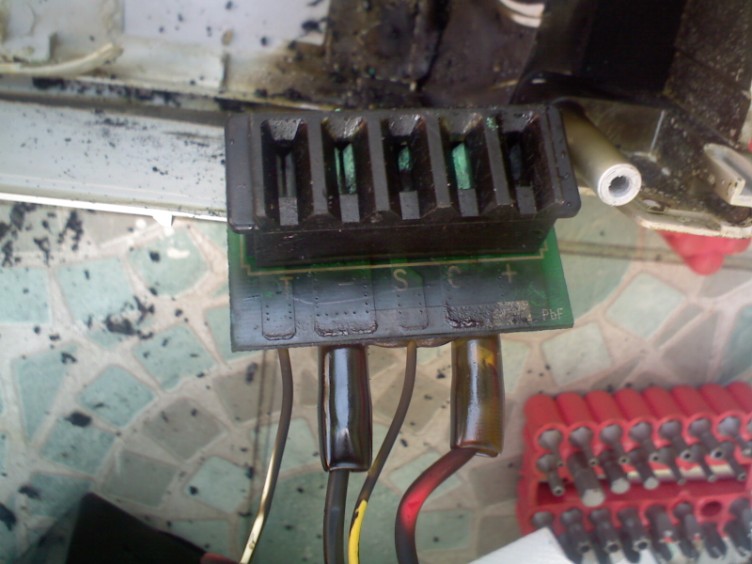

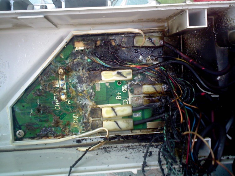

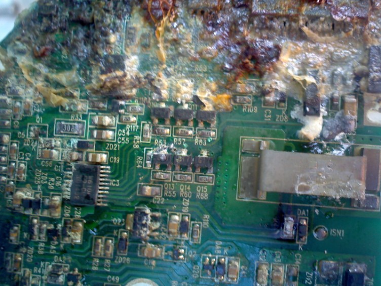

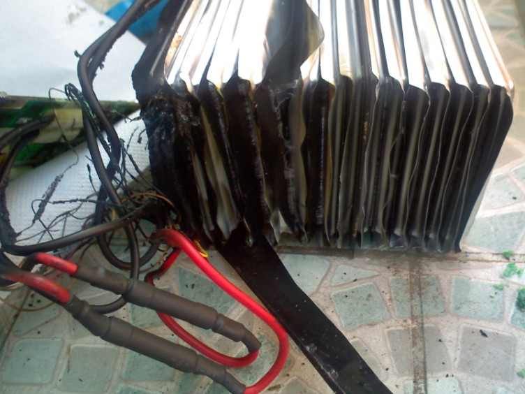

Ecco, ho fatto l'autopsia:
Appena ho tolto le viti i 2 gusci si sono sollevati da soli, quindi il contenuto si era gonfiato e premeva sull'involucro:
64,03 KB
73,45 KB
86,51 KB
113,7 KB
115 KB
128,02 KB
119,49 KB
97,7 KB
110,58 KB
111,29 KB
133,45 KB
85,42 KB
93,63 KB
72,39 KB
Tolto il nastro nero dal pacco batterie:
102,91 KB
97,36 KB
67,84 KB

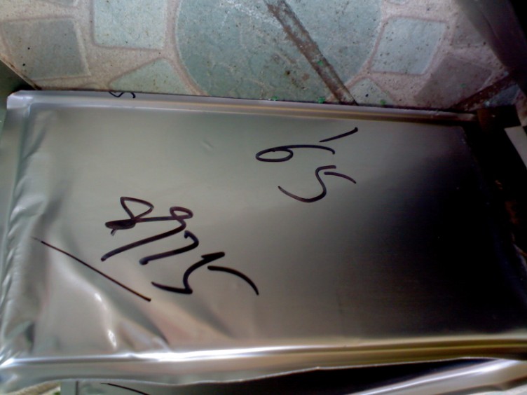

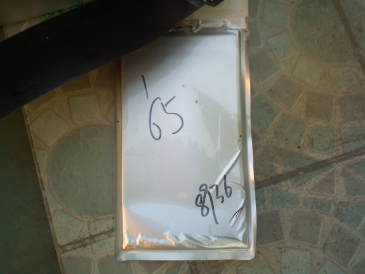

Ogni cella ha una scritta in pennarello:
62,03 KB
67,04 KB
Una cella centrale è più gonfia e floscia delle altre che invece sembrano tutte uguali.
77,46 KB
108,83 KB
In fine all'interno dell'involucro c'e' una data che potrebbe essere quella di fabbricazione della batteria ? 4/2006
77,2 KB

Inserito il - 09/07/2009 : 13:57:37  Mostra Profilo Invia a mazott un Messaggio Privato  Rispondi Quotando
Si riesce a capire se il disastro potrebbe essere in un certo modo solo l'imbrattamento di un'unica cella esplosa?
davide_ttk
221 Messaggi
Inserito il - 09/07/2009 : 20:47:06  Mostra Profilo Invia a davide_ttk un Messaggio Privato  Rispondi Quotando
Ciao a tutti,
mi presento adesso dopo un po' che leggo sul forum.
Neo costruttore di un triciclo elettrico.

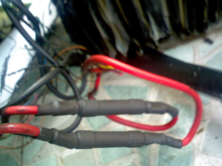

Ne approfitto per dire la mia su quanto vedo del disastro:
Mi sembra ci sia liquido gelatinoso (dall'interno della cella?) che non sembra acqua di certo,
noto anche molta fuliggine (cavi in pvc bruciati?), che manca su un cavo rosso proprio nel punto in cui era in contatto con un altro cavo, cosa tipica di pvc bruciato, purtroppo non si sente l'odore che è caratteristico... :-)
Il cablaggio è caotico, e sembra che alcuni cavi siano senza isolamento (cosa che l'acqua non riesce a fare).
A me pare un corto circuito che ha fatto esplodere una cella.
sicuramente il connettore invece ha preso acqua a lungo, i contatti sono verdi.
Che tensioni hanno le celle superstiti?
ciao Davide

Confesso che in questo momento ho un solo obiettivo: sbarazzarmi di questa bomba. Domani cerchero' di portarla a un centro raccolta rifiuti speciali, ma vi confesso che ho proprio paura, se avete qualche consiglio come trattare cautelativamente questo MOSTRO DITEMELO SUBITO !!!
I resti li avevo messi in una borsa di nylon in cantina in attesa di smaltirli, ma con mio stupore, continuano reazioni, ho visto scoccare scintille e piccole fiamme.
Non solo, tutto quello che viene in contatto, assume un odore caratteristico che sembra impossibile eliminare: lo zainetto che la conteneva è stato lavato in lavatrice e non solo continua ad avere quell'odore ma anche la lavatrice si è impregnata di questo odore.
Le gocce di umido che escono dalla batteria sono fortemente corrosive: mi hanno intaccato un mazzo di chiavi e delle monetine da 5 cent e 10 cent hanno cambiato colore!

sarebbe meglio tranciare i cavi vicino alle celle ed isolarli prima di muoverle, se hai un amico elettricista chiedi a lui, di certo non tenerla al chiuso in casa.
Non ti fare troppe paranoie, non credo sia piu' pericolosa di una batteria al piombo, ma di certo è parzialmente carica.
Per lo smaltimento portala da chi ti ha venduto la bici o la batteria, per legge devono riprendersela, fa parte del prezzo che paghi all'acquisto, e fallo valere.
(non ho letto il testo della legge, ma la ricapitolavano cosi' sui giornali).

Aprire 'sto contenitore carbonizzato e mettere alla luce il blob che c'è sotto, con fumi, puzza e scintille, richiede anche un bel pò di coraggio...
Le foto che hai fatto rendono un ottimo servizio per tutti e grazie alla tua esperienza so che la mia batteria va trattata con rispetto (e da oggi anche un pò di timore). Sempre in verticale.
Anche perchè a guardare il pacco aperto viene il dubbio che sottoponendo il pacco a scuotimenti casuali (cosa che capita portandolo a spasso sciolto nello zainetto, dove magari lo riponi in orizzontale ma che mentre cammini può anche finire sottosopra....) a lungo andare le celle forse possano muoversi. Che dite, è possibile?
E con un cablaggio cosi' incasinato un corto potrebbe capitare benissimo.
Forse nei tuoi panni tenterei anch'io quello che diceva Davide; proverei a interrompere i collegamenti tra le celle. Una volta isolate le une dalle altre dovrebbero diventare più pacifiche.
Mi raccomando, Job. Se decidi di metterci le mani usa tutte le precauzioni. Guanti di gomma, occhiali, pinza isolata, panni vecchi, e fai le cose in aria libera.

Job, anch'io ti suggerisco di tagliare tutti i cavetti che escono dagli elementi: uno alla volta, non troppo corti e badando di non toccare nient'altro con la forbice in modo da isolare tutti gli elementi ed impedire corti circuiti col liquido fuoriuscito (se è corrosivo facilmente è anche conduttore)
E naturalmente con dei guanti di gomma addosso
Poi ho visto anch'io il colore verdastro dei contatti che fa pensare ad antiche penetrazioni di umidità
Non vorrei dire una scemenza e aspetto pareri più autorevoli, ma non mi sembra che il problema sia stata la pioggia: anche a me pare che un elemento sia esploso per conto suo (corto interno) o che dei cavetti del BMS si siano "spellati" e che abbiano originato il corto

Che le batterie, sopratutto quelle Litio-Polimeri, possano sviluppare una reazione chimicha sino all'incendio e relativa esplosione è una cosa nota; nel campo modellistico dove vengono stressate con scariche anche di 20c e ricariche di 4-5c (c=corrente nominale della batteria) succede con una certa frequenza che si gonfini e ogni tanto brucino.
Queste tecnologie sofrono dello sviluppo di gas infiammabili se si eccede nella temperatura delle celle con forti correnti di scarica/carica.
Considerando che le batterie per le bipa sono dotate di bms che dovrebbe proteggerle questo tipo di incidenti è rarissimo.
Job sei sicuro che l'acqua non sia penetrata all'interno della scatola? sembrerebbe propio che la pioggia sia riuscita a mettere in corto i singoli elementi saltando la circuiteria di controllo, cosa che nel normale uso non dovrebbe essere possibile visto che la batteria sta con i contatti in basso.
Certamente se si strasporta una batteria sotto la pioggia è obbligatorio tenerla in un contenitore stagno e protetta dgli urti.
Per quanto riguarda alcune batterie di cellulari e di portatili esplose ho letto che è stato un mix di batterie cinesi di bassissima qualita associate a circuiteria di controllo (bms) che privilegia eccessivamente i tempi di ricarica (cioè ricariche veloci e batterie prive di controllo qualità).
Detto tutto questo... io mi sento abbastanza tranquillo nell'uso della bipa e nel portare a casa la batteria per ricaricarla.

Eccomi qua, sì c'e' voluto un po' di coraggio in effetti, ma non potevo andare a dormire con una cosa che si continuava ad autoinnescare in cantina. E' vero che ho fatto il servizio militare nel genio-guastatori e di esplosivi ne ho visti, ma io ero infermiere!!!
In mezzo a qualche scintilla e piccole fiammate improvvise e acido sono riuscito a dividere tutte le celle e a tagliare tutte le connessioni e le ho ben separate le une dalle altre sul pavimento... il mostro è vinto, non ha più dato segni di vita !
Oggi pomeriggio in qualche modo portero' tutto allo smaltimento rifiuti speciali del comune e poi non ne voglio più sapere.
Rispetto al filmato di Jumper, devo dire che non si è mai formato quel fumo denso e c'era pochissimo odore di bruciato, mentre tutto si impregna di questo odore particolare acido . Continuavo a sentire l'odore dalle mani anche se lavate con detersivi e saponi diversi.
Alcune cose da puntualizzare:
Com'era lo stato della batteria prima dell'incidente:
- la batteria era completamente carica dopo scarica totale di 7 giorni prima con uso a 24 volt e senza picchi oltre i 300W .
- avevo anche provato il voltaggio con l'analyst ed era normale.
- i connettori erano perfetti (il verde che si vede è avvenuto dopo l'incidente) .
- la batteria puo' avere subito strapazzi solo 10 giorni prima e comunque usata in serie con l'altra e non da sola.
Ancora una notazione: quando la batteria ha preso acqua è stato durante un temporale di montagna con fulmini e saette e fortissima elettricità nell'aria, non sia mai che la cosa abbia influito.
Mi domando se adesso devo guardare con sospetto anche l'altra batteria, in effetti sono andato a vedere i test che fanno per testare le batterie certe fabbriche e ho visto che dopo la prova con scariche violente, aspettano 7 giorni .
Penso sia inutile, infine, rivolgersi a Panasonic che risponderebbe laconicamente (e giustamente) che quel prodotto è specifico per un certo uso con un certo motore su certe biciclette e che usato in altra maniera, tutto puo' succedere e loro non ne rispondono. Io avrei potuto mettere la batteria nel microonde.
Se trovo il libretto di istruzioni vorrei vedere cosa dicono esattamente sull'acqua, perche' ripeto, ho ormai la prova che la batteria è tutt'altro che sigillata e impermeabile.

Parere da elettrotecnico non ancora in possesso, ma manca poco, di una bici elettrica ....
secondo me la poca acqua ha mandato in crisi il circuito di controllo che rovinandosi ha innescato un corto che ha portato al danno ...
Certo che panasonic un fusibilino su ogni cella poteva anche metterlo
