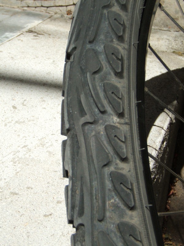

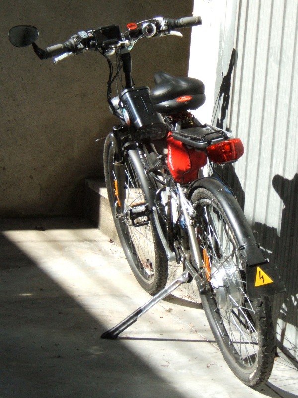

Premesso che non ho avuto occasione di valutarle sul bagnato, sono una favola sotto praticamente tutti gli aspetti!!! La tenuta in curva su asfalto sembra non avere limiti, ho fatto un tornante (ampio, per carità) a 48 km/h, senza un minimo accenno ad allargare, che mi ha lasciato stupefatto. L'area ripulita dalla patina di fabbrica sulla spalla la dice tutta (spero si veda bene in foto) e ancora sembra di essere lontani dal limite di aderenza... ma ho famiglia e ancora qualche briciola di buon senso, quindi non indagherò ulteriormente sui limiti di piega!
135,22 KB

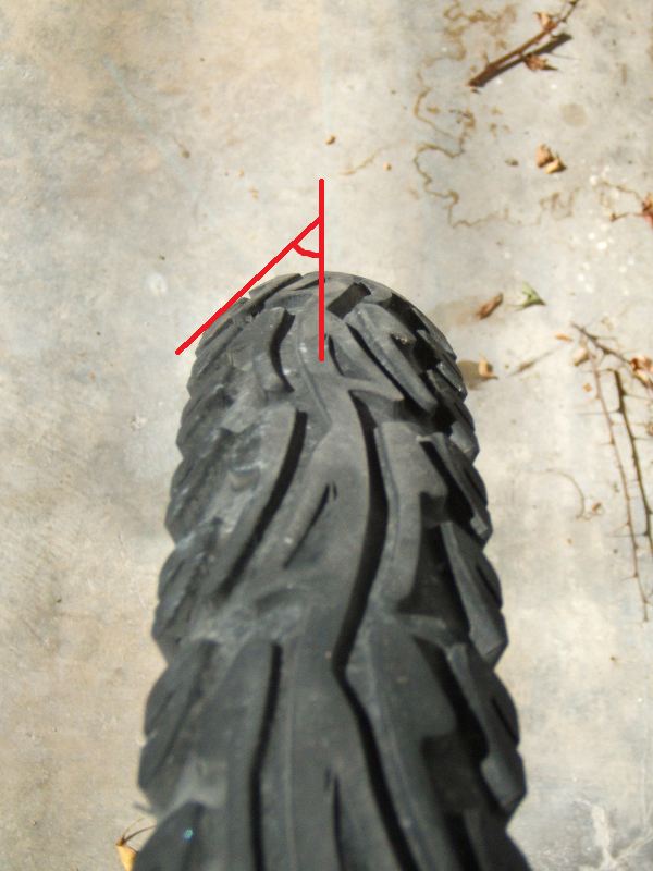

Da un confronto con le gomme originali si nota subito la diversa forma della sezione, che permette un appoggio regolare anche ad angoli di piega ben maggiori.

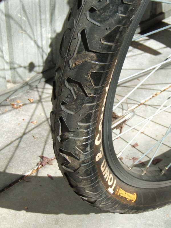

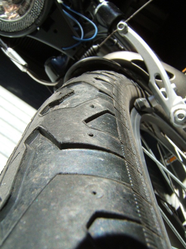

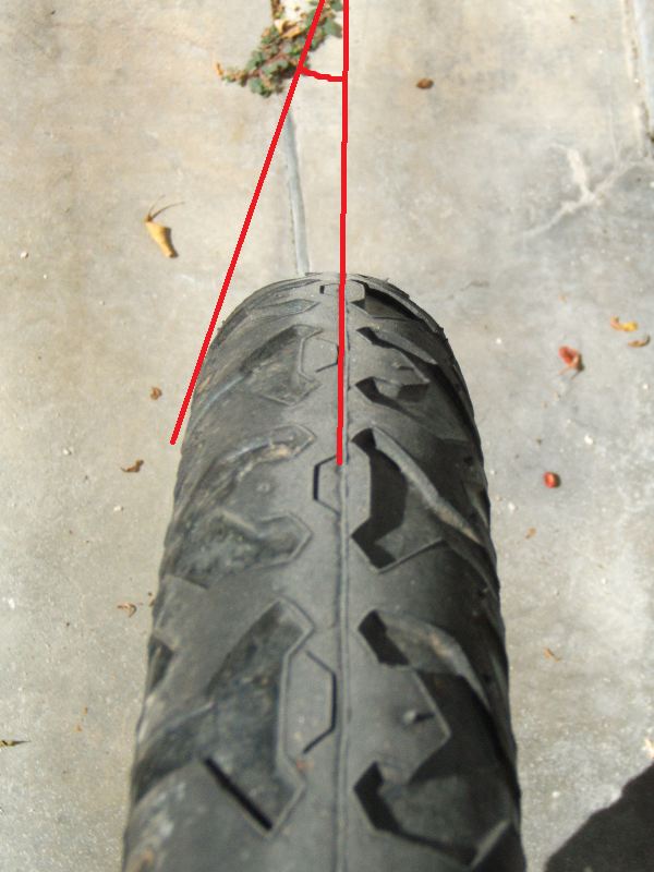

La forma della scolpitura poi fa sì che non ci siano elementi del pneumatico che in curva possono deformarsi o "cedere" sotto il carico risultante dal peso più la forza centrifuga concentrati nella piccola area di contatto col suolo. In effetti la maggior parte dei costruttori di pneumatici si concentra sul dare la massima scorrevolezza quando si va dritti, delegando alle spalle il problema della trazione su fondi in terra smossa o fangosi: tutto bene finchè si va dritti, ma in curva la situazione si ribalta!

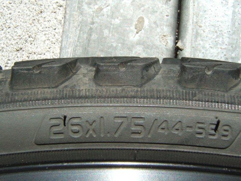

Si vede anzi una segno alla base dei tasselli della gomma posteriore originale, dovuta certamente alle sollecitazioni subìte (tengo a precisare che in curva comunque non mi risparmio... vedere foto e video nella discussione "Conquistato il Mottarone" http://www.jobike.it/forum/topic.asp?TOPIC_ID=11010 ).

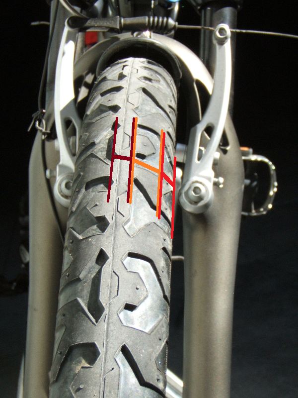

Il bello dei Town+Country, oltre evidentemente al materiale di buona qualità (tra l'altro il catalogo dichiara essere "natural rubber"), è che c'è una scolpitura piuttosto larga, anche se non molto profonda, proprio all'altezza del limite di piega su sterrato medio (limite... per me! - zona contrassegnata in arancione nella foto sotto), ma verso le spalle la scolpitura diventa perpendicolare al senso di avanzamento e meno profonda, permettendo l'ottimo appoggio su asfalto (zona contrassegnata in rosso); ciliegina sulla torta, per circa un centimetro di larghezza nel mezzo il tassello è continuo, a vantaggio della scorrevolezza (zona contrassegnata in marrone).

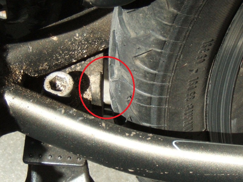

Sempre continuando il confronto con le gomme originali, anche se la taglia è 1.9" (ETRTO 47-559) contro 1.75" (ETRTO 44-559), misurando col calibro la larghezza effettiva alle spalle è 47mm per entrambe; mentre però le originali raggiungono quella larghezza con le estremità dei tasselli, queste hanno un volume d'aria maggiore, ulteriormente aumentato dal maggiore sviluppo della circonferenza (misurati 2020mm/giro contro 1995mm/giro delle originali). In merito a quest'ultimo dato però devo dire che sono stato fortunato: se fosse stato un pelo di più avrei avuto problemi di interferenza col carro posteriore (vedi foto)!

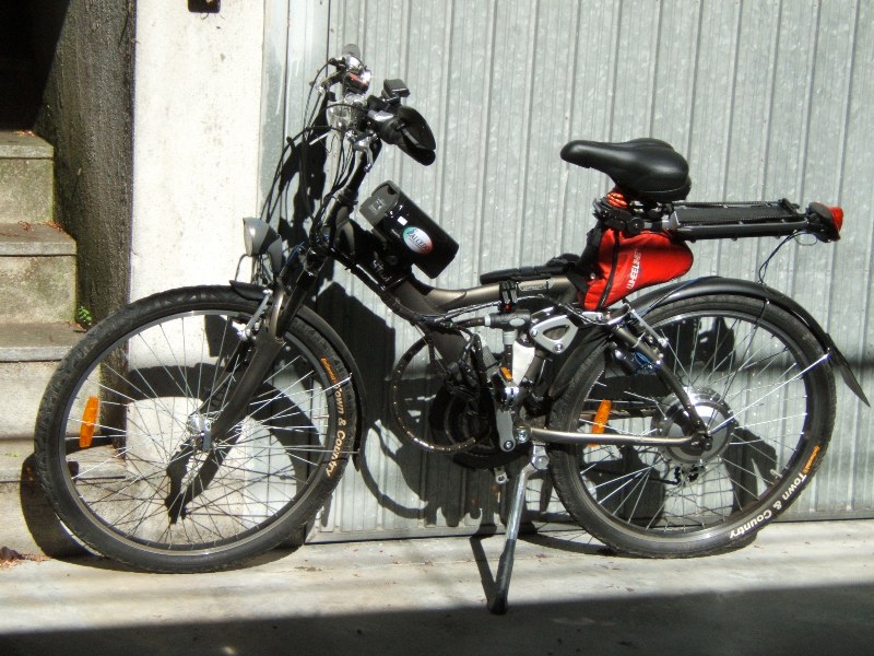

Per concludere una concessione all'estetica: l'aspetto panciuto nonostante la taglia media e le scrittone colorate sui fianchi fanno fare un figurone!
