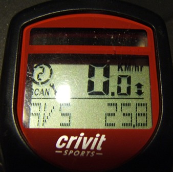

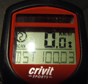

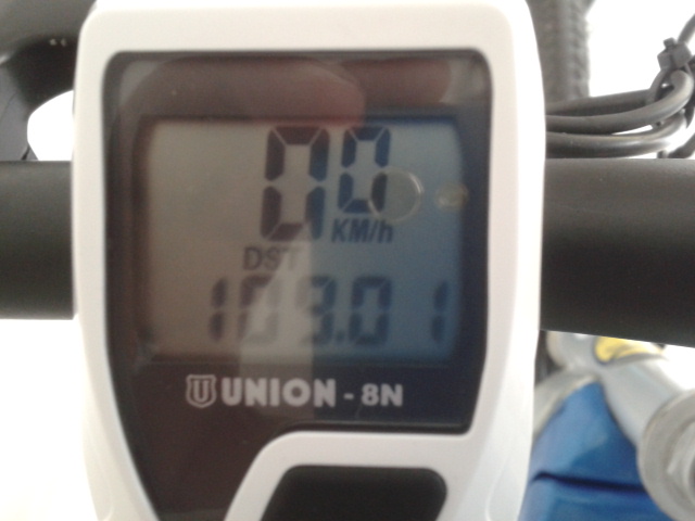

osva Inserito il - 19/06/2012 : 13:50:59
68,47 KB
120,56 KB

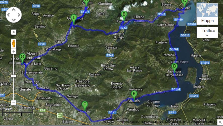

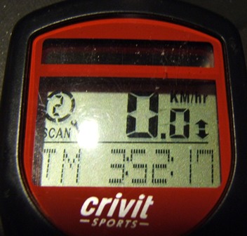

Ieri ho voluto provare i 100 ma che caldo ieri no oggi sono contento

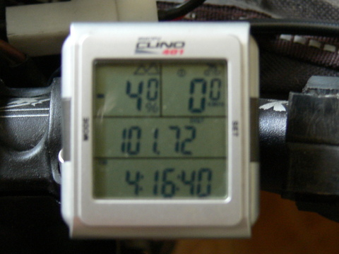

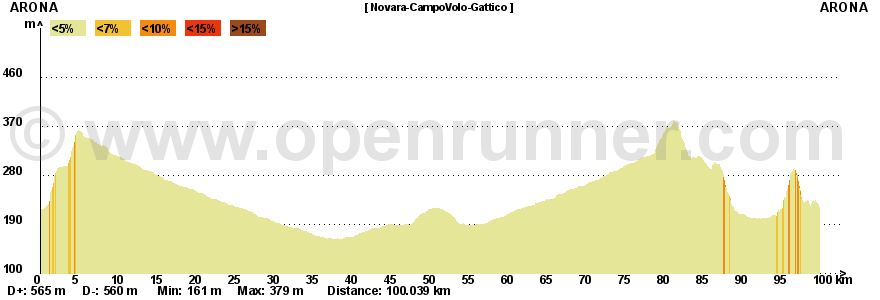

Rispolvero questa interessante discussione... finalmente ci posso scrivere anch'io!!!
Ieri, approfittando del fatto che ero a casa da solo e che sono in attesa che mi arrivi del materiale via posta per poter fare altre "sedute" in garage, ho deciso di farmi un bel giro fino a trovare i miei (Arona - Novara), poi lungo la strada del ritorno sono andato a trovare i miei amici del campo di volo di aeromodelli (Bellinzago), che da quando sono papà non vedo quasi più. Purtroppo non ho pensato di portare con me la fotocamera... un paio di foto alla Badia di Dulzago ci sarebbero state bene! Al rientro, visto che avrei totalizzato 88 km, ingolosito dall'opportunità di poter scrivere anch'io in questa discussione, ho allungato per Gattico, poi ho fatto tutto il lungolago di Arona, son salito fino al San Carlone e poi, lo ammetto, ho gironzolato per il quartiere fino a raggingere la fatidica soglia dei 100 km... fatto abbastanza evidente guardando il chiometraggio riportato sul ciclocomputer:
41,51 KB
43,35 KB
41,13 KB
33,9 KB
La cosa che mi ha stupito di più è come un filo di vento a favore (in realtà solo per metà del tragitto) e un leggerissimo dislivello medio hanno potuto ridurre gli assorbimenti di corrente in maniera veramente drastica! All'andata infatti, su 37,5 km percorsi alla media di 26,2 km/h per un totale di poco più di 1h 25', le velocità di crociera e i tratti in leggerissima discesa che mi facevano superare la velocità a vuoto del motore sono stati tali che all'arrivo la batteria aveva led accesi ancora per circa l'80% di capacità residua, e per giunta si trattava di quella da 9 Ah (ne avevo due con me, una da 9 e l'altra da 11,6 Ah, che avevo destinato al ritorno). Oltretutto la strada non ha pendenza costante, ma dai 220m di quota di partenza sale a 360m nel giro di 5 km e poi ridiscende lentamente fino ai 160m della destinazione. Ok, se fossi stato un energumeno la cosa sarebbe facilmente sipegabile, ma così non è: con lo sforzo muscolare che ho fatto avrei potuto tenere i 20-22 km/h a motore spento, non di più.
E così ho potuto facilmente sfruttare ancora la batteria dell'andata anche per parte del ritorno, totalizzando così 50km per ciascuna batteria e constatando che, a fine giro, impegnarsi in una salita ripida come quella del San Carlone non ha fatto staccare la centralina (quindi vuol dire che c'era ancora una certa autonomia residua). Sempre grazie Alcedo, ottimo il BPM e ottime le batterie Panasonic, e una meritata lode alla Btwin 7!

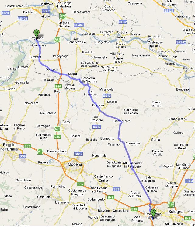

Daniele Consolini Inserito il - 01/04/2011 : 16:28:58
Viaggio Borgoforte di Mantova-croce di Casalecchio Bologna
Totale 186km tra andata e ritorno.
Bici Merida Mission Speed biammortizzata
Motore nine RH205 centralina nine 800W limitata con il CA a 10Ah 30km/h.
Batteria Ping 48V30Ah
Il peso sarà di circa 40kg escluso me che ne faccio altri 90...abbondanti!
Wh consumati 2500 (ho ricaricato arrivato a Casalecchio)
Nessuna rilevante pendenza. Vento quasi assente.
Ho impiegato, pause di qualche minuto comprese 8 ore e mezza, ma ho preso il viaggio con tranquillità.

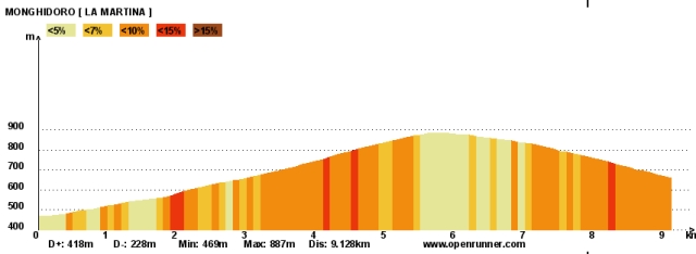

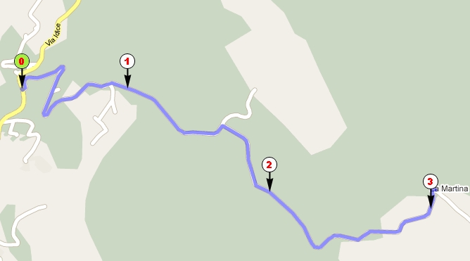

job Inserito il - 25/06/2010 : 14:46:11
Ho rifatto il percorso mettendo anche la discesa al paese Rocco di sotto, così si vede il punto di scavallamento:

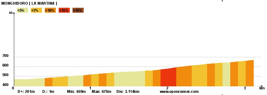

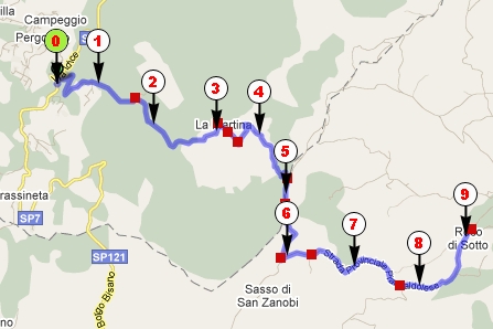

job Inserito il - 24/06/2010 : 13:43:35
SergioF ha scritto:
MI piacerebbe sapere qunto è il dislivello ma non riesco, peccato.
Un saluto a tutti.
Se è questa qui, ecco il profilo e la distanza:
58,14 KB
66,84 KB
Ma se proprio sei masochista lì vicino c'e' la salita alla madonna dei boschi che fa veramente spavento

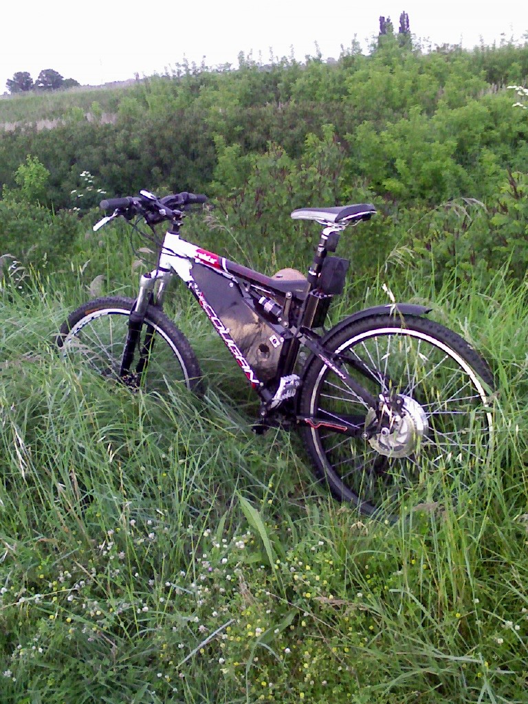

Sjoroveren Inserito il - 07/06/2010 : 15:57:17
Bene, da oggi vorrei fare parte ufficialmente del club.... stamattina verso le 9 sono partito per un giro per provare la nuova sella antiprostata, una cosa tira l'altra, parto da casa, ale pendici della strada del Costo, quella per andare a Asiago, una volta arrivato a Cesuna mi è venuta la voglia d rifare un vecchio giro, che facevo con la mountain bike in gioventù, stando però sulla statale, quindi svolto direzione Trento alla rotonda, faccio il passo Vezena (1400 m slm o giu di li ) sconfino dai crucchi (Trentino ), sfioro i bellissimi laghetti di Levico e Caldonazzo, la prossima volta se il tempo atmosferico è migliore, e se non devo andare al lavoro la sera mi fermo a guardare qualche turista tedesca in microbikini, devio per il laghetto di Lavarone, località Chiesa, scendo per Lastebasse verso la Valdastico, dove mi becco anche un po di pioggia fastidiosa ma che più che altro rende la strada viscida, appena inumidita che in montagna con tutti i pini ai bordi delle stade e il terriccio diventa una saponetta, parola di motoclista, passo la Valdastico, Arsiero e ritorno a casa...... anzi no, per caso butto l'occhio sul contakilometri 90,5 Km !
E che cavolo, mi ssiete venuti in mente voi, per 9 miseeri Km scarsi che faccio, getto la spugna?
Faccio il giro "largo" attorno ai paesotti, con passaggio panoramico suu un bel paio di ponti, e ritorno a casa, totale 101,2 Km
Tempo impiegato totale 5 ore e 17 m, cn una media di 19,1 Km/h.
La sella antiprostata ha fatto il suo lavoro benissimo, il mio fondoschiena è arrivato integro a casa, in compenso mi si erano addormentate le ultime 3 dita del piede sinistro e ho un po di dolenzia a schiena e base el collo, e due vescihe sul palmo delle mani... oltre che le gambe stanche, visto che il giro me lo sono subito con la nuova (per me... in relatà è un usato ) BDC, non mi fido ancora a fare un giro così con la Wisper, e se la batteria mi pianta in mezzo ai monti, come ci torno a casa con un cancello di 23-25 Kg, per di pi dotata di uno scadente cambio a 7 rapporti?
Comunque la soddisfazione di arrivare di nuovo dopo tanti anni in cima a un passo, sia pure bassino, è sempre grande, poco importa se i ciclisti "seri" mi passavano come fossi na vecchina su una Graziella, mi sono divertito lo stesso, ognuno ha i suoi obbiettivi dopo tutto, per me, i miei "anta"e per i miei 100 kg gia è tanto arrivarci.
A essere onesto credo che l'uso praticamente giornaliero che faccio della e-bike mi abbia aiutato, ci sarà anche il motore, ma un minimo di esercizio lo si fa comunque, e 100 km in montagna per uno grosso come me fatti in una tirata unica lo stano qui a dimostrare.

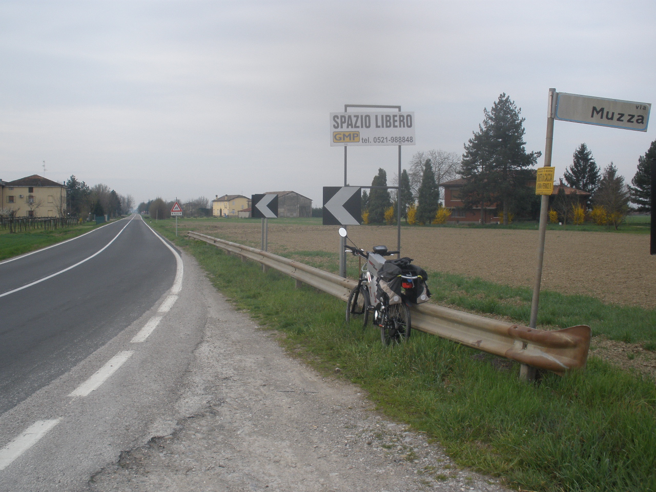

The Dark Inserito il - 25/05/2010 : 00:44:59
Grazie job
non avevo fatto l'anteprima e per sbaglio ho spinto inserisi risposta cosi ho combinato un macello
per nuvola
la forma è quello che è non riesco ad andare in bici tutti i giorni anzi
il mio modo di pedalare è sempre quello
parto di muscoli con un rapporto corto poi mi faccio aiutare dal motore a raggiungere la velocità quasi massima del rapporto di partenza poi cambio con il rapporto sucessivo più lungo pedalo e col motore mi aiuto a tenere la velocità e poi spingo io e col motore mantengo la velocità e via di rapporti è più facile farlo che raccontarlo
i tuoi conti sono giusti il giro è durato 6 ore abbondanti
io ero stanchissimo ma di energia nella betteria ce n'era ancora
il motore è pedalabile come se non ci fosse a differenza dell'Aprilia
che senza batteria è un catenaccio
The Dark Inserito il - 25/05/2010 : 00:20:44
ci riprovo e chiedo ai capi di sistemare il malefatto
ciao nuvola
allora qualche dato tecnico
motore fornitomi da marco (alcedo)
500W BPM alta velocità 36V
centralina brushless 8 fili 48V 8/16A
quindi sovralimento il motore
batteria asseblata da dennj
celle del pacco Toshiba
48V 13,05 Ah
allora la media è stata di18,06Km/H se non sbaglio a leggere il ContaKM è nuovo e non ho le istruzioni a portata di mano
devo dire che la distanza l'ho percorsa tutta con l'assistenza a 1
cioè assorbivo al massimo 5 A e di massimi ce ne sono stati pochi
vuoi il percorso prevalentemente piano anche se al 90% fuori strada
considera il mio contributo che a parete l'ultimo tratto (stanchezza mia) è stato buono
la bici è pedabilissima insisto pedabilissima il motore non si sente
(possiedo anche una aprilia enjoy 64 Km percorsi mio record personale)
purtroppo non ho lo strumento per dirti quanta energia ho consumato
ma secondo me era ancora abbastanza il tratto dal magazzino a casa meno di 2km la bici filava ancora veloce 32km/H
come pignone posteriore ho montato 11/32 davanti ho una moltiplica tripla

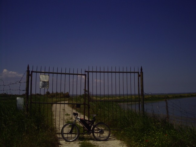

allego qualche foto del tragitto che sicuramente farà piacere ad
alcedo e dennj e spero a tutti gli elettro ciclisti di jobike
330,97 KB

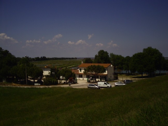

punto di partenza Travasò Parco del delta del Pò quì si fa pesca sportiva

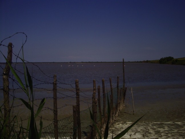

75,12 KB
in lontananza i fenicotteri

The Dark Inserito il - 24/05/2010 : 23:01:55
accidenti foto gigantesche scusate chiedo aiuto
The Dark Inserito il - 24/05/2010 : 22:59:53
ciao nuvola
48V 13,05 Ah
330,98 KB
66,24 KB
Tragetto atrraversa il Reno e porta a S. Alberto
76,44 KB
65,31 KB
una delle tante soste anche se non sono un fotografo
nuvola Inserito il - 24/05/2010 : 01:58:08
dacci qualche data tecnico: che motore? che vel media? che batteria hai? quanto hai consumato?
in ogni caso complimentoni e benvenuto.

The Dark Inserito il - 23/05/2010 : 23:52:16
285,19 KB
non è chiarissima ma spero valida per me è stata una grossa soddisfazione raggiungere il traguardo dei 100Km e uno stimolo per migliorarmi

The Dark Inserito il - 23/05/2010 : 23:32:10
ciao a tutti chiedo il permesso di entrare anche io nel fantastico e prestigioso club dei 100
oggi fatti 100 Km tondi tondi le mie solite strade fiume Reno fino al mare e ritorno
ecco la prova
